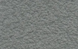

    ich bin gelernter Maler und Desinglackierer und möchte euch heute mal
    einen Lack (Hammerschlag - Lack) vorstellen der es ermöglicht, nicht so
    agriebische vorarbeit leiten zu müssen wie bei normalen Lackierungen und
    Lacke. Schleifarbeiten sind nicht so fein auszuführen sowie die
    Rostentfernung auch nicht. Rost kann einfach nur angeschliffen werden
    und muss nicht völlig entfernt werden. Die schleifarbeiten sind
    ebenfalls nicht so fein zu machen, da der Lack von sich aus eine gewisse
    Strucktur in sich hat.
    Wer also einen schönen Effeckt haben will und nicht so viel Vorarbeit
    leiten möchte, der hat mit diesem Lack einfach die Fahne in der Hand. ;)
    Ich hoffe, ich habe euch mit diesem Tip ein bisschen geholfen und wünsche euch viel Spass bei lacken.

    ich habe dir nur ein beispielblech, worauf die stucktur des lacks sehr gut zu erkennen ist. dies gibt es natürlch auch in blau/gelb/grün/ etc.

    Aber lt. Beschreibung nicht benzinfest.
    Qualität:
    Hochwertiger Acrylharzlack, Treibmittel Propan-Butan, bleifrei, cadmiumfrei, aromatenfrei, nicht benzinfest, abriebfest, überlackierbar, hochpigmentiert, lichtecht.

    nette, aber falsche info aus dem www. :P
    das ist nicht richtig. es würden damals die alten blauen werkzeugkisten damit lackiert und da konnte man die wk in benzin baden. es wurden damals, bis etwa 1965 auch die alten benzinfässer in den tankstellen damit lackiert.

    ja das habe ich. ich habe den beruf 22 jahre ausgeübt und habe bestimmt um die 75, 2 und 4 räder mit hammerschlag-lack lackiert. ich selber habe damals 1990 eine schwalbe damit lackiert und gefahren. die schwalbe habe ich meinem nachbarn verkauft und der lack ist bis heute noch sehr gut erhalten. die schwalbe ist sogar 2 jahre bei wind und wetter im freien gestanden, da uns die garage abgebrand war. der grill war schuld. ;) also, wer jetzt noch behauptet der lack sei nicht resistent gegen benzin, kälte, etc. die person ist herzlich zu mir eingeladen um sich davon zu überzeugen. wer eine werkstatt hat und noch eine alte werzkzeugkiste oder werzeugwagen hat, der soll doch einfach mal mit benzin drüberwischen und sehen dass nichts passiert. einfach mal in eine alte fabrick gehen und schauen mit was die alten maschienen lackiert sind. also ich denke es dürften jetzt allle davon überzeugt sein...

    Beschreibung Hammerschlag Effektlack HK170 resedagrün 750ml
    Artikelnummer:
    644150170
    Herstellernummer:
    644150170
    EAN:
    4016176011968
    Mipa Hammerschlaglack ist ein metallpigmentierter
    Industrielack auf Basis einer Alkydharz - NC - Kombination, für den
    Innen- und Außenbereich. Der Lack ist gut streich- und spritzbar.
    Gleichmäßiger Hammerschlageffekt, kratz- und schlagfest, beständig gegen
    Öle, Fette und Benzine bei kurzer Einwirkzeit. Mipa Hammerschlaglack
    enthält zur Effektbildung Silikonöl.
    Ergiebigkeit: ca. 11 m2 / l.
    Inhalt: 0,75 Liter
    Verdünnung: Mipa Verdünnung UN, UN 21
    Auch im 2,5 Liter-Gebinde erhältlich!
