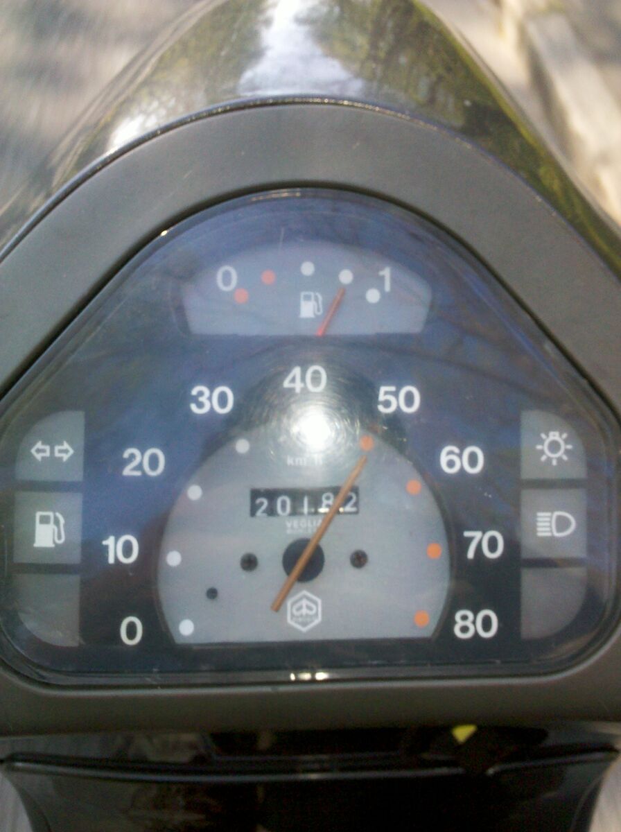

    Moin,
    einmal eine fröhliche Nachricht von mir!!
      • 102.36 kB
      • 896 × 1,200
      • 197
  • Sigbjörn
    70
    13
    Hamburg, Rissen
    PK 50 XL2 Automatik
    • May 2, 2012 at 17:59
    • #23
    Leider hat das alles einen Haken...
    Das funzt so nur, wenn ich:
    1. Licht an habe, was ja nicht weiter dramatisch ist,
    2. den Fernlichtschalter in einer bestimmten Position halte, was auf Dauer richtig aufs Handgelenk geht...
    Hat dazu vielleicht jemand eine Idee?
    Ich werde die Tage über mal den Schalter öffnen, hab aber nicht mal den Ansatz einer Idee, was ich da vorfinden könnte um dieses Problem endgültig zu beheben.
    Gruß Siggi

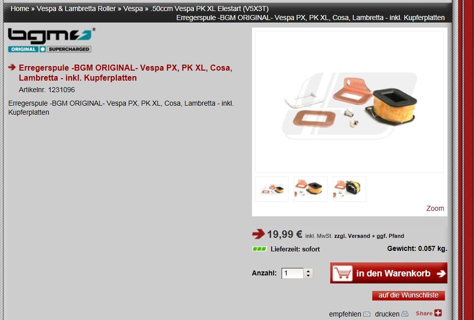

    Moin moin,
    heute hatte ich mal wieder Zeit, mir an der Vespa die Finger schmutzig zu machen, mit dem Ergebnis, daß ich jetzt eine Brücke zwischen dem Fernlicht- und Abblendlichtkontakt direkt an der Birne installiert habe. Das Ergebnis ist, daß die Vespa jetzt dauerhaft ohne Zündaussetzer läuft. Nach dieser Aktion war ich beim Schrauber meines Vertrauens, der mir offenbarte, daß wohl die Erregerspule einen Defekt aufweist, da Sie ja nur bei Konstanter Vollast auf der Lichtseite in der Lima einen konstanten Funken produziert... Ebenso erklärte er mir, daß ich solch eine Spule neu wohl nicht mehr bekommen werde.
    Hat jemand einen Ratschlag wie ich jetzt fortfahren soll?
    Gruß Siggi
    • May 10, 2012 at 08:10
    • #28
    Hi, das ist nicht richtig, die Spule ist zu bekommen.
