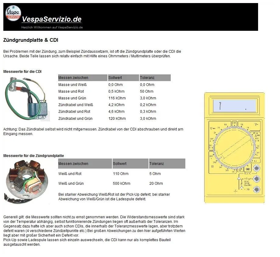

    Leider habe ich zwar mal Ohmwerte für die Spulen im Netz gefunden, aber da die meisten den Pick Up als Fehler beschrieben, nicht notiert oder mir zumindest gemerkt, wo ich diese gesehen habe und nu finde ich diese einfach nicht mehr wieder... Da sich aber auch bei uns in Hamburg so langsam das Wetter bessert, wird es echt Zeit das meine Alte Ihre Vespa mal bewegt, nur weiß ich momentan nicht mehr weiter.

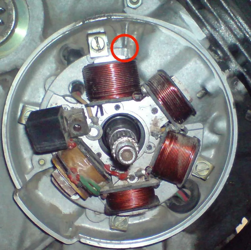

    Hi, nun mach mal das ungeliebte KInd nicht schlechter als es ist. Über die Schraube hab ich mich auch schon geärgert. Aber ich hatte auch schon einen Opel Olympia, da konnte man den Anlasser auch erst raus bauen, wenn dwer Auspuff ab war.

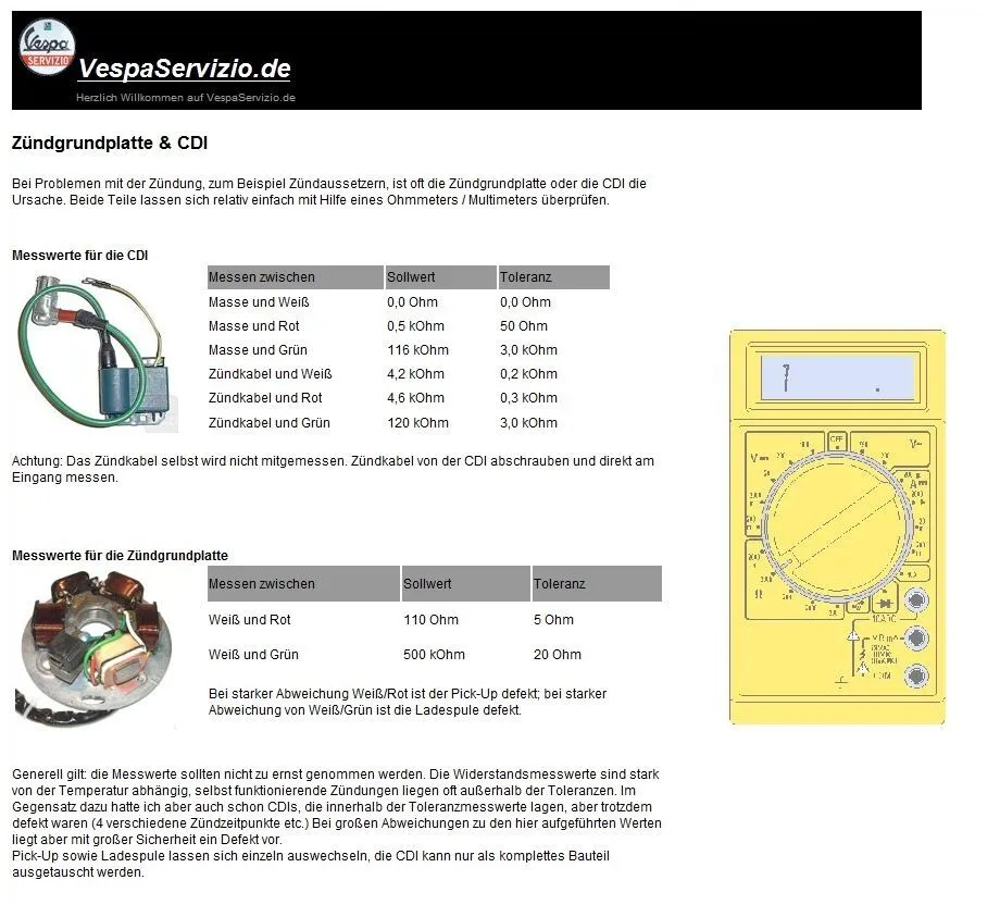

    So die Werte für das PicUp sind Schall und Rauch, das letzte das ich gemessen habe; Werte einwandfrei, aber Picup kaputt. Das ist eine elektronische Baugruppe, da kannst Du vom gemessenen Wert nicht darauf schließen, dass es OK ist, so kann man nur ganz grobe Fehler (Kurzschluss oder Unterbrechung) feststellen. Auch die Ladespule dürfte an dem Problem unschuldig sein, der fehler stellt sich ander dar, (SPORADISCHE Aussetzer bei höheren Geschwindigkeiten). Mein erster Kasndidat (da dr Abzieher schon dabei war) falsch eingestellte Zündung, der zweite falscher Keilriemen und zum Schluss noch die Vatiomatik mit ihren Rollen. die Grobeistellung der Grundplatte, sollte in etwa so aussehen, das untere Bild, das obere ist falsch, der Zündzeitpunkt ist hier zu sehen.
    Du hast ne PN

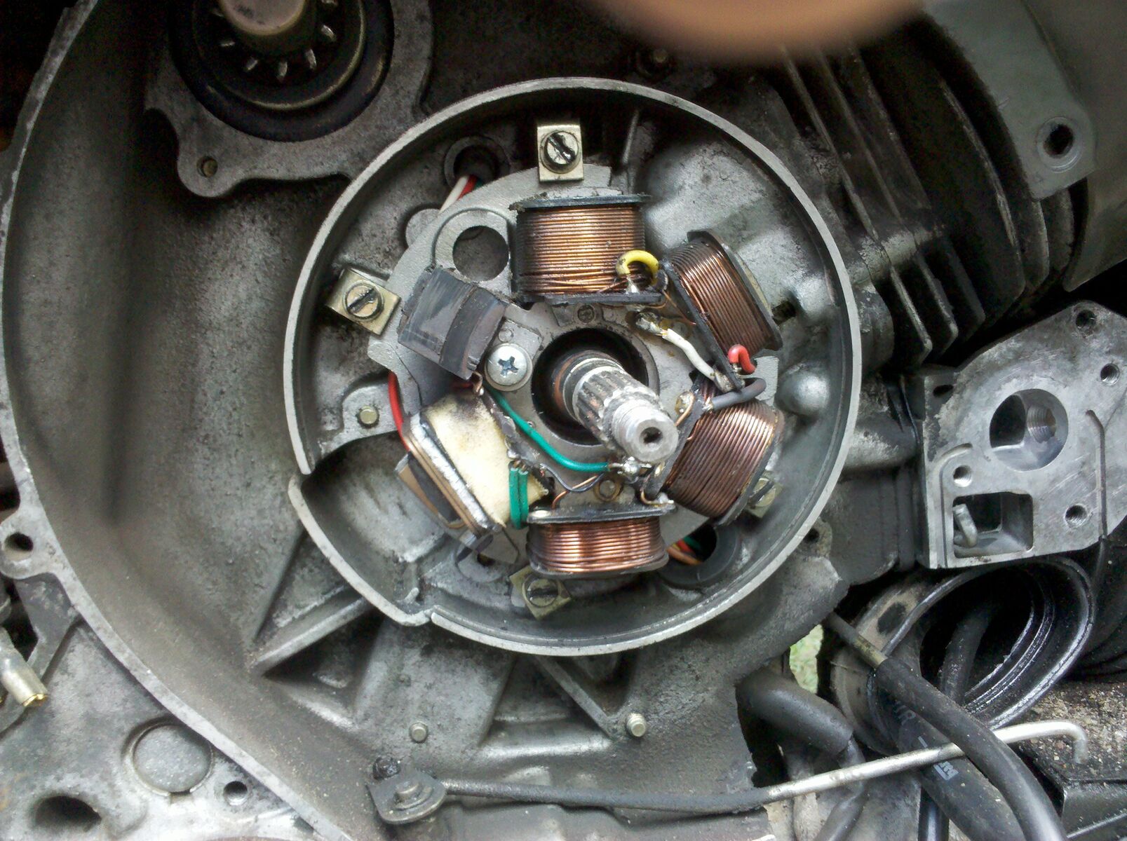

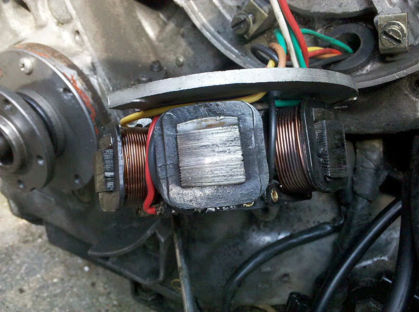

    als erstes mal vielen Dank für die Antworten, am Mi. habe ich mal wieder frei und werde mir die ZGP nochmal anschauen. Bei mir werden alle drei Bilder in einer Reihe dargestellt, ich vermute aber mal, daß der ZZP auf Bild 3 richtig eingestellt ist, oder? Ich kann mir aber nicht so richtig wirklich vorstellen, daß das der alleinige Fehler ist, denn die Leistung beim Beschleunigen ist so weit ganz ok, also für die Vermutung, daß der originale Zylinder montiert ist. VIelleicht sollte ich nochmal versuchen das Verhalten etwas detailierter dar zu stellen. Aus dem Stand beschleunigt fängt der Motor kurz vor erreichen der Drehzahl auf der die Variomatik zu verschalten beginnt zu "zwitschern", als ob Zündaussetzer vorhanden sind. Sobald die Vario die Übersetzung länger werden lässt und die Drehzahl wieder sinkt ist dieses zwitschern wieder weg, bis das Mopped so ca. 37 Km/h erreicht, dann setzt es wieder ein und die Vespa quält sich seeehr langsam auf die 40 hoch. Während sie das tut, hab ich das Gefühl als wolle Sie schneller, nur könne Sie nicht.... Auch wenn man "Top Speed" erreicht hat fährt sie nicht kontinuierlich, sonder man spürt ein zwar schwaches, aber deutliches Ruckeln. Es ist jetzt kein übles Stottern, aber für einen kurzen Moment (Sekundenbruchteile) wird sie schneller um dann wieder langsamer zu werde, was natürlich auch wieder nur für nen Augenblick andauert. Dabei ist es völllig egal ob man Voll- 3/4-, oder nur Halbgas fährt, erst wenn man bei ca. 1/4 Gas die Geschwindigkeit manuell konstant hält hört es auf. Wenn es aber auch nur ein ganz kleines bisschen Bergab geht, dann hört es sich genau so an, als würde man die Zündung ausschalten. Der Motor tourt dann wieder etwas ab, und beginnt wieder zu zünden, natürlich nur kurz, da man dadurch ja auch wieder schneller wird.
    Was ich bis jetzt genau weiß, ist daß ein 16/15 Dello als Vergasser drin ist. ob der Zyli wirklich noch der originale ist habe ich nicht weiter geprüft, aber da das Mopped eher sehr gemütlich Vorwärts geht liegt die Vermutung ja nahe... Auspuff ist, soweit ich das beurteilen kann original. Habe mir einen (vermutlich nicht passenden) Sito+ zugelegt. Der sieht am rausstehenden Röhrchen anders aus, der verbaute Pott hat ein "gequetschtes" Endrohr, mein Sito+ ein rundes.
    Ich werde am Mi. mal ein Foto posten wo die ZGP zu sehen ist, nach dem ich den ZZP justiert habe, es sei denn, das Problem wäre damit tatsächlich behoben.

    Hi, fangen wir hinten an; der Sito ist eher kontraproduktiv, sebst wenn der passt verbessert der nichts, ausser das der schneller rostet als das Original. Ob Dein Auspuff zu ist kannst Du einfach prüfen, blas doch rein, wenn kein Widerstand da ist, ist der OK. Ob der Zylinder original ist, kannst Du sehen, der Ori ist aus Alu mit einer nikasilbeschichtung, ganz was feines wie bei meinem Porsche. Nachbau ist aus Gusseisen. Vergaser, Benzinversorgung, Ölversorgung, der 16/15ner DelOrto ist der originale Vergaser, aber wie sieht der aus? ist das Benzinsieb sauber? Ist der Benzinfluss ausreichend? und ganz wichtig, funktioniert die 2T-Ölversorgung? Das hat zwar nichts mit der Geschwindigkeit zu tun, schlachtet Dir aber in kürzester Zeit deinen Motor. Hast Du das Zündkabel geprüft? auf jeder Seite 1 cm abschneiden und neu in die CDI und den Stecker schrauben. Ist die Kerze und der Kerzenstecker richtig? Kerzenstecker mit Widerstand, Kerze ohne Widerstand. So ob nun dein Problem von der Zündung kommt oder vom Antrieb, beantwortet Dir die Stroboskoplampe. Fehler in der Zündanlage werden durch einen wandernden Zündzeitpunkt dargestellt. Noch ein zur ZGP es gab eine Serie da hat Piaggio schlechte Kabel verwendet, die haben mit der Zeit ihre Isolierung verloren und Kurzschlüsse gebildet, das kann natürlich auch noch sein. Schau Dir die Kabel an da wo diese duch die Alu-Trägerplatte gehen, wenn da Isolierung weg ist müssen diese erneuert werden. Aber kein 08/14 Kabel, da müssen wärmefeste Silikonkabel rein.

    An Chup, ich habe den alten Pick Up aus gelötet und den neuen wieder eingelötet, kann man meines Erachtens nach nicht viel falsch machen, korrigiert mich da bitte, wenn ich falsch liege. was ich aber eben feststellen musste ist, daß sowohl der neue als auch der alte Pick Up wohl am Polrad geschliffen haben. Man sieht eine deutliche Einfräsung eines am Polrad befindlichen Niets. Vielleicht relativiert das ja meine eben getroffene Aussage bereits. Nachdem Austausch des Pick Ups war jedoch keine Veränderung da... Die CDI wäre natürlich auch noch ein Kandidat. Ich habe die vorhandene mal durch die einer in etwa gleich alten Sfera ersetzt, mit dem Resultat, daß es keinen Zündfunken mehr gab. Kann man die CDI irgendwie überprüfen, oder sollte ich wieder auf Verdacht eine neue bestellen? Immerhin ist die ja recht gut zugänglich, von daher wäre es ja relativ Simpel... :)

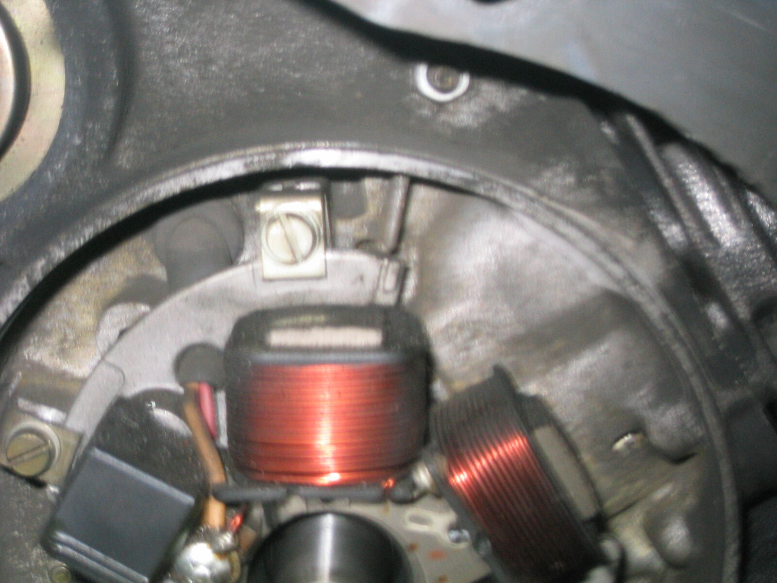

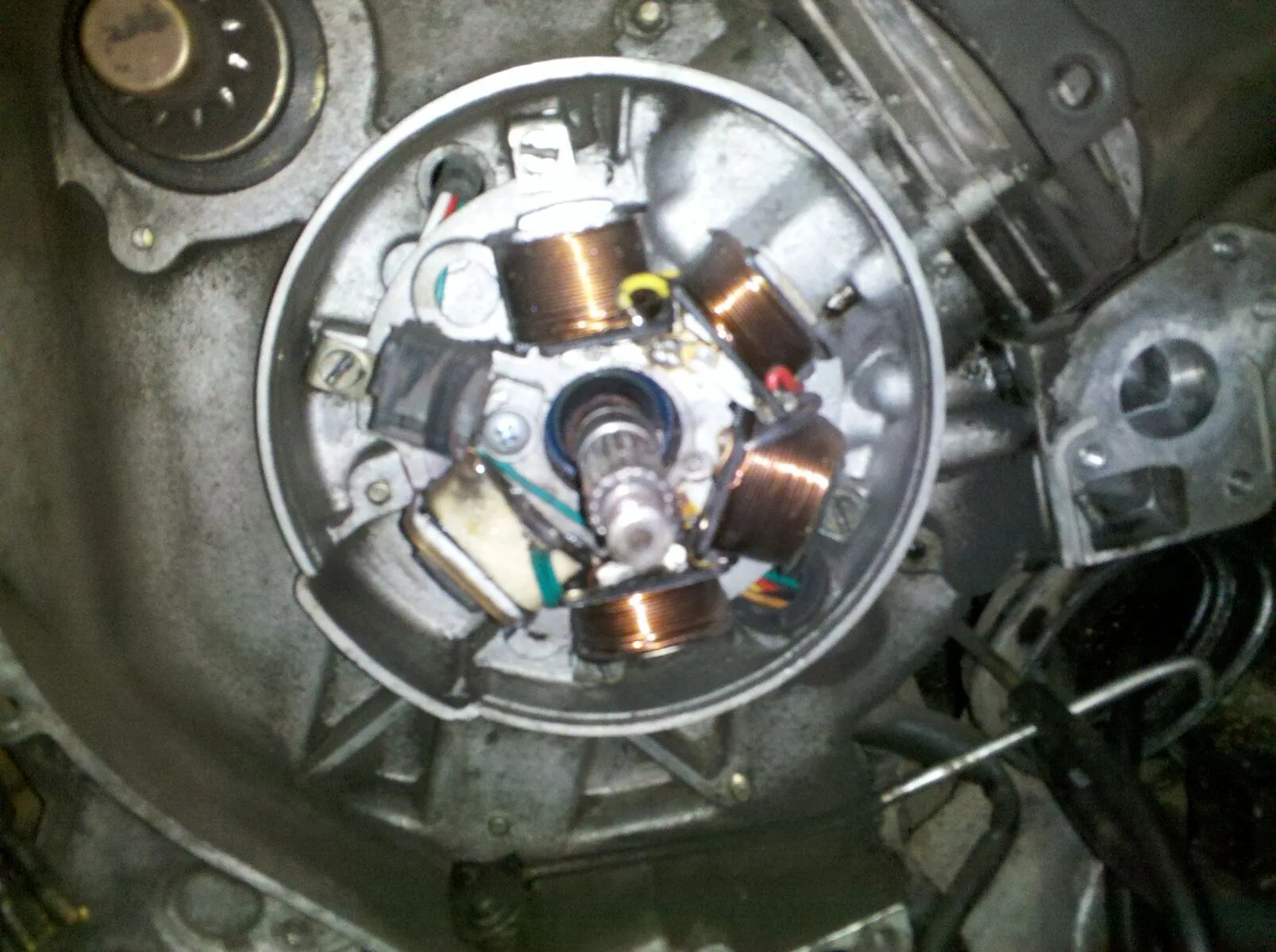

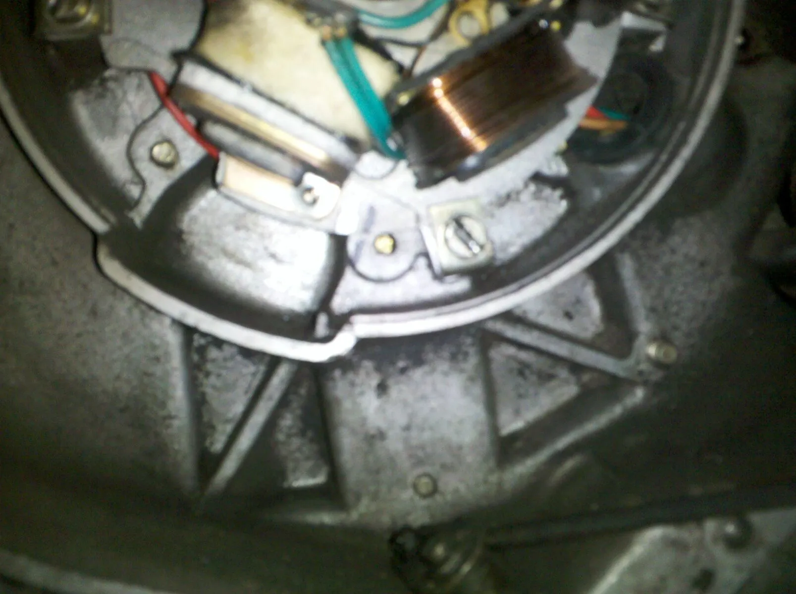

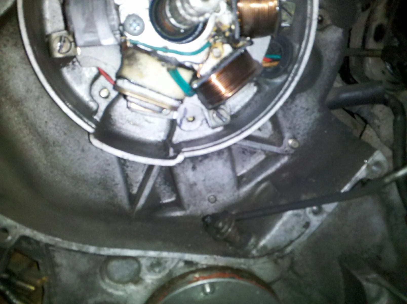

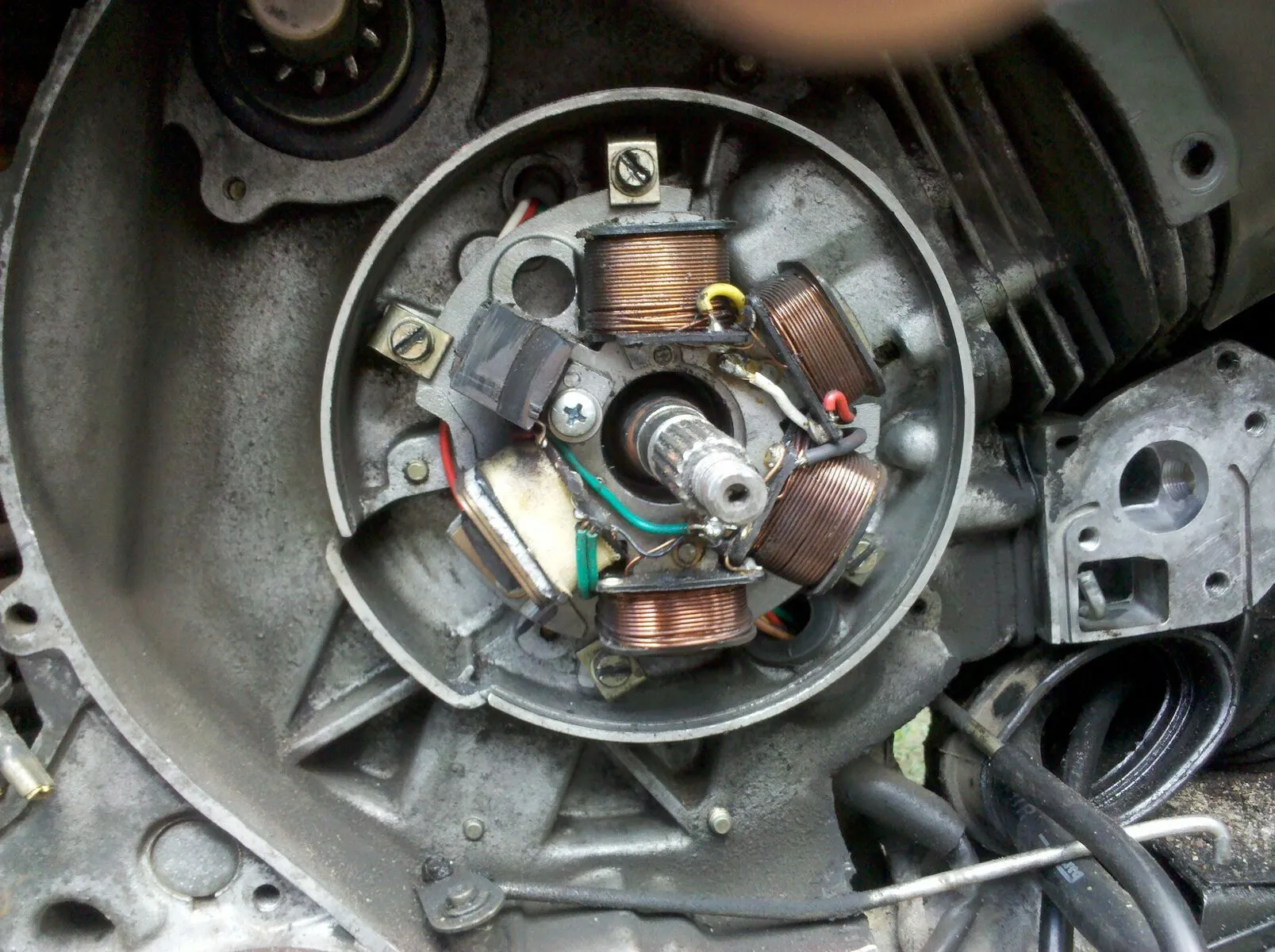

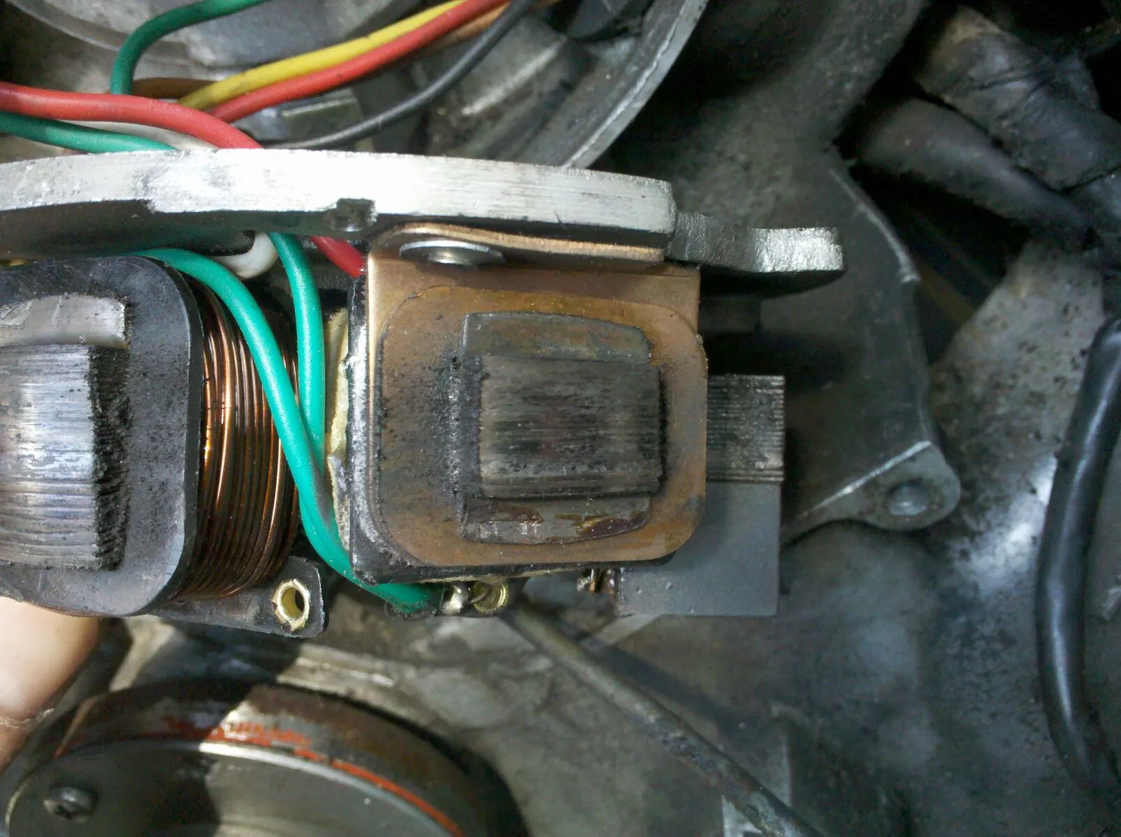

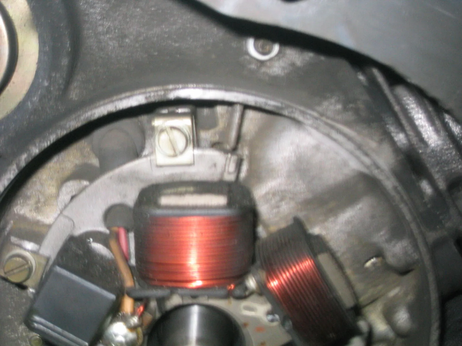

    Leider nützem mir die Bilder der geposteten ZGP nicht viel, da sich die bei mir vorhandene etwas unterscheidet. Weiß nicht ob es am Ele-Starter liegt, aber ich habe eine ähnliche Kerbe auf der ZGP in etwas gegenüberliegend gefunden und auch eine solche Zunge, nur halt ebenfalls gegenüberliegend. Da sich diese beiden Markierungen aber ziemlich genau decken, sollte, insofern es denn wirklich die Markierungen sind, die Zündung richtig eingestellt sein.
    Ich habe mal zum Vergleich Bilder meiner ZGP hochgeladen, vielleicht entdeckt ja jemand etwas ungewöhnliches :)

    • April 18, 2012 at 08:04

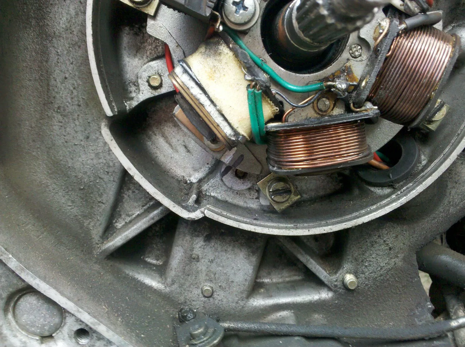

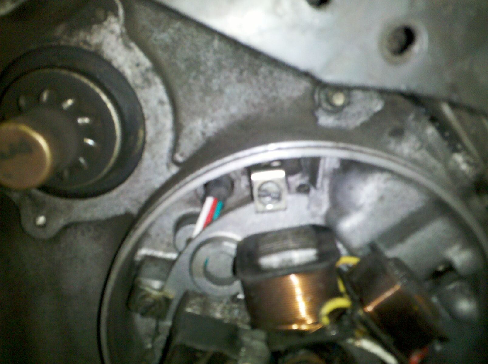

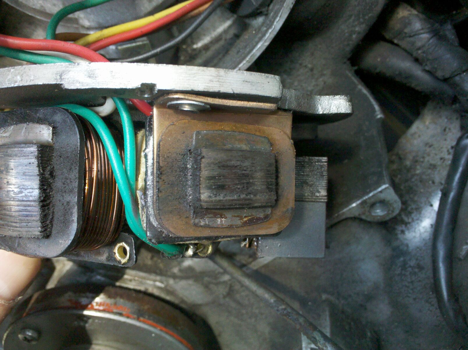

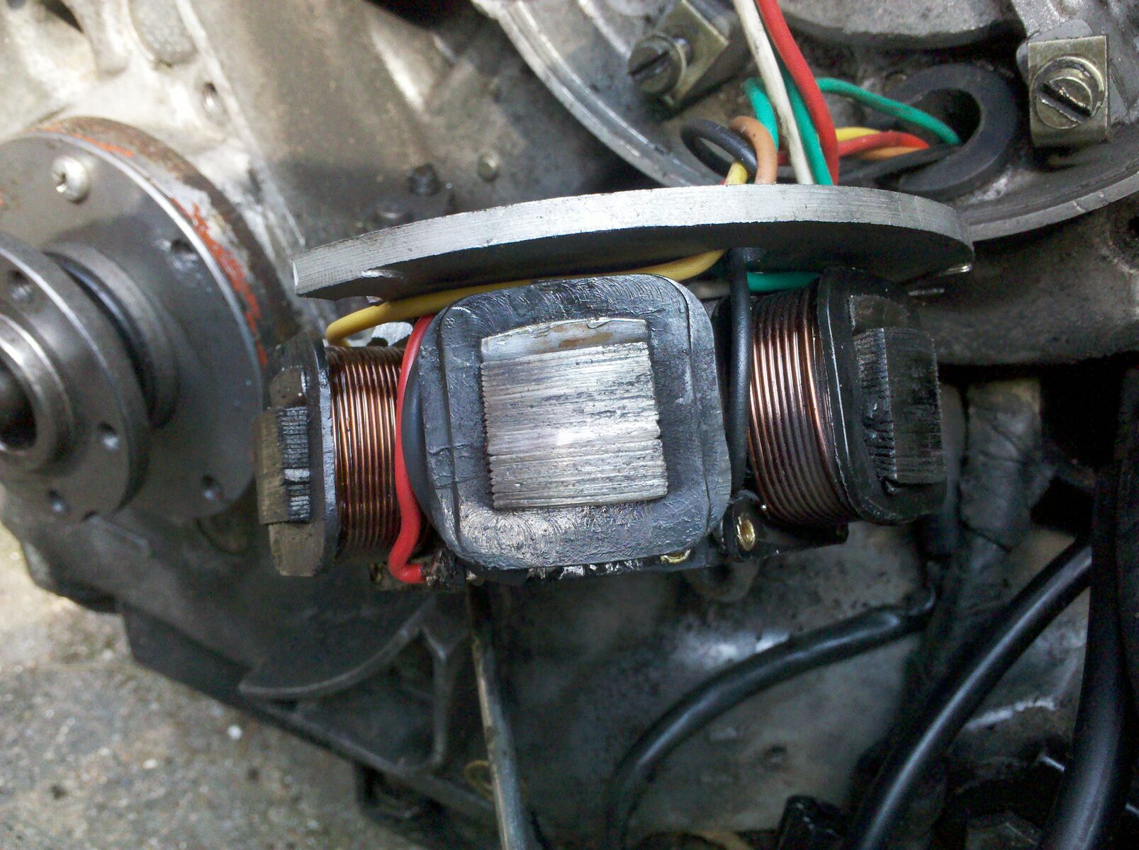

    schleifen darf da gar nix, sonst sitzt entweder die grundplatte falsch drin (schief, nicht ind er vertiefung) oder der pickup lag nicht bündig auf dem metall auf. oder das polrad knabbert mit seinen kaputten nieten den pickup weg...
    do it again, sam! :)

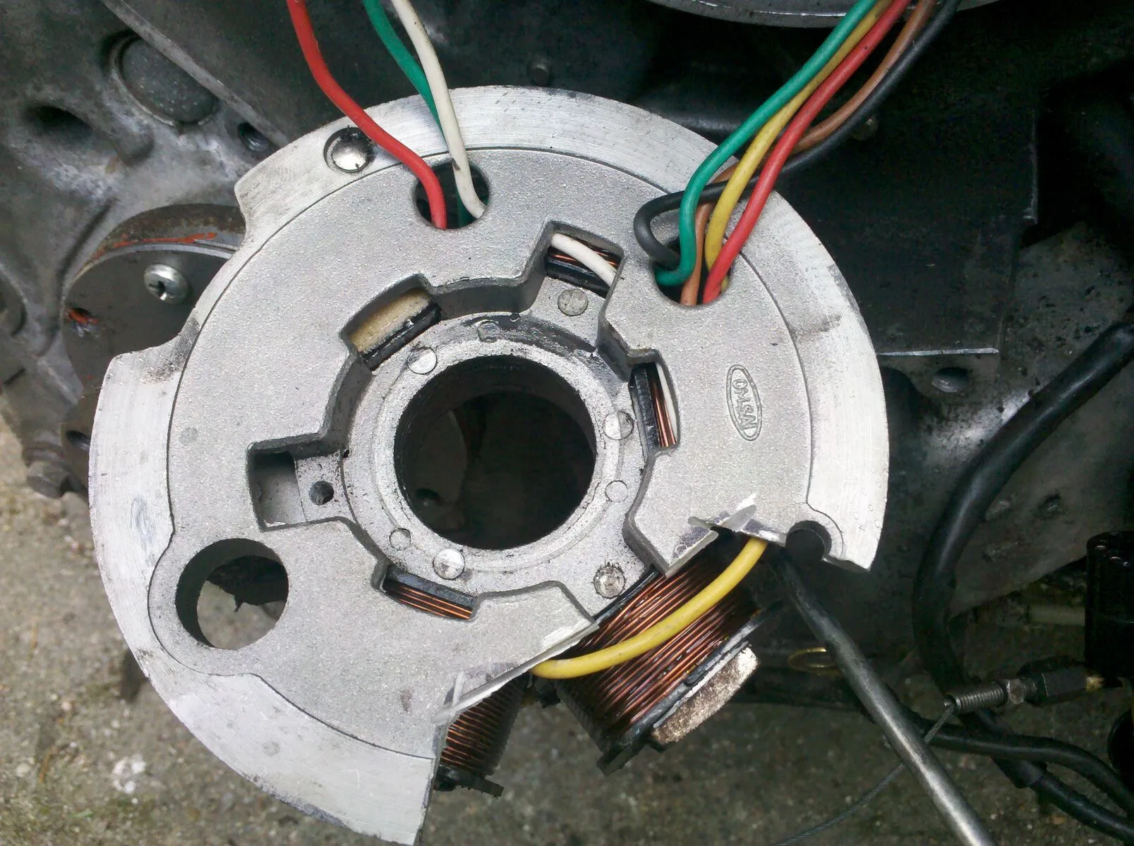

    • April 18, 2012 at 08:07
    Wenn ich auf den Bildern was erkennen kann, dann ist das entweder die falsche Platte oder die Platte wurde bearbeitet. Die Kabel sehen so neu aus. Scheinen auch keine Silikonkabel zu sein. Soweit ich das überhaupt sehen kann.

    • April 18, 2012 at 14:10
    Moin,

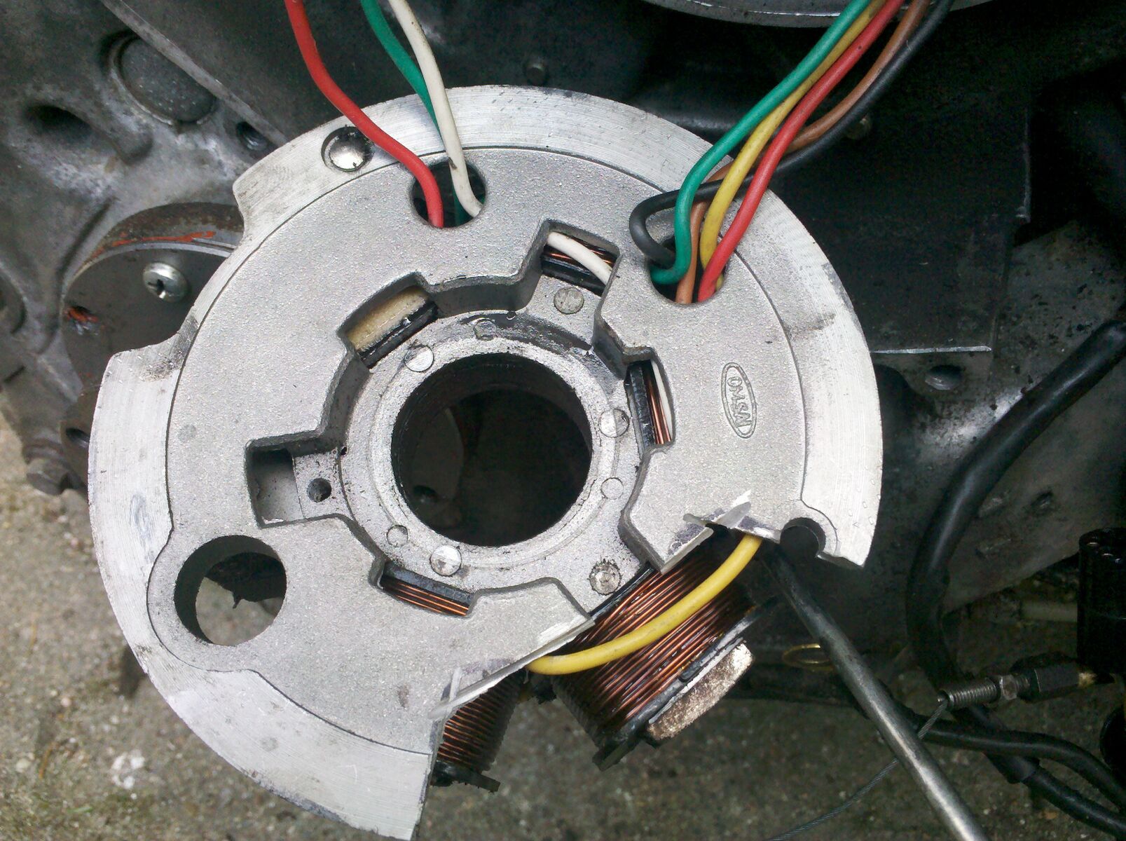

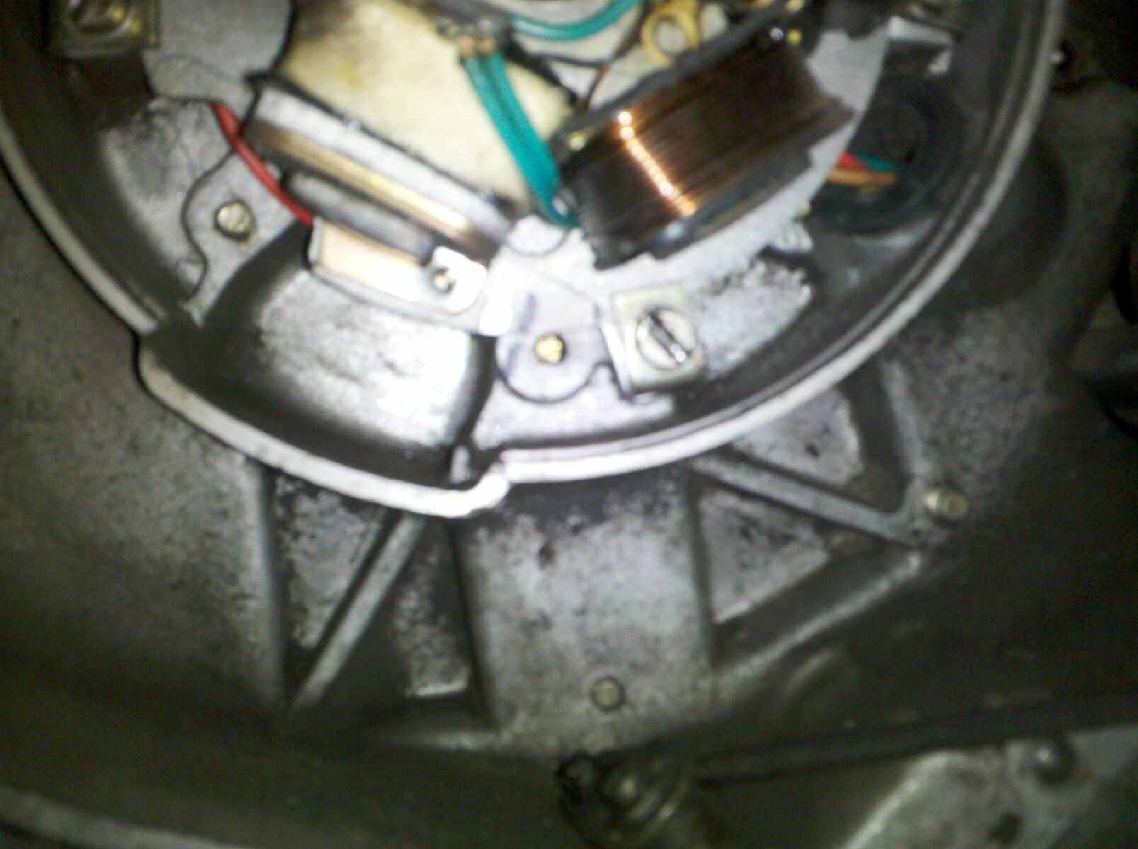

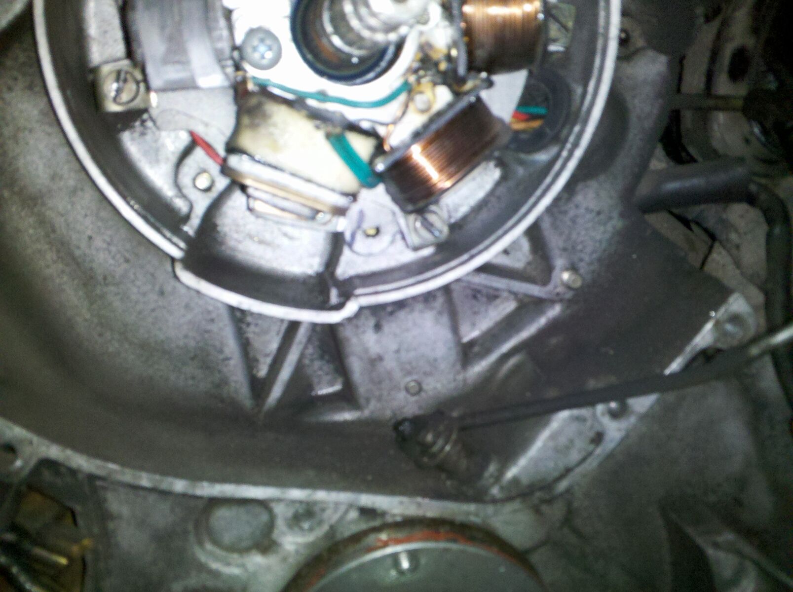

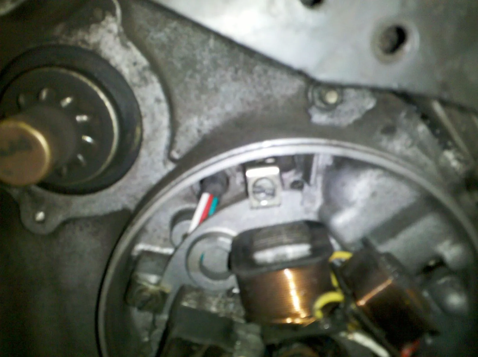

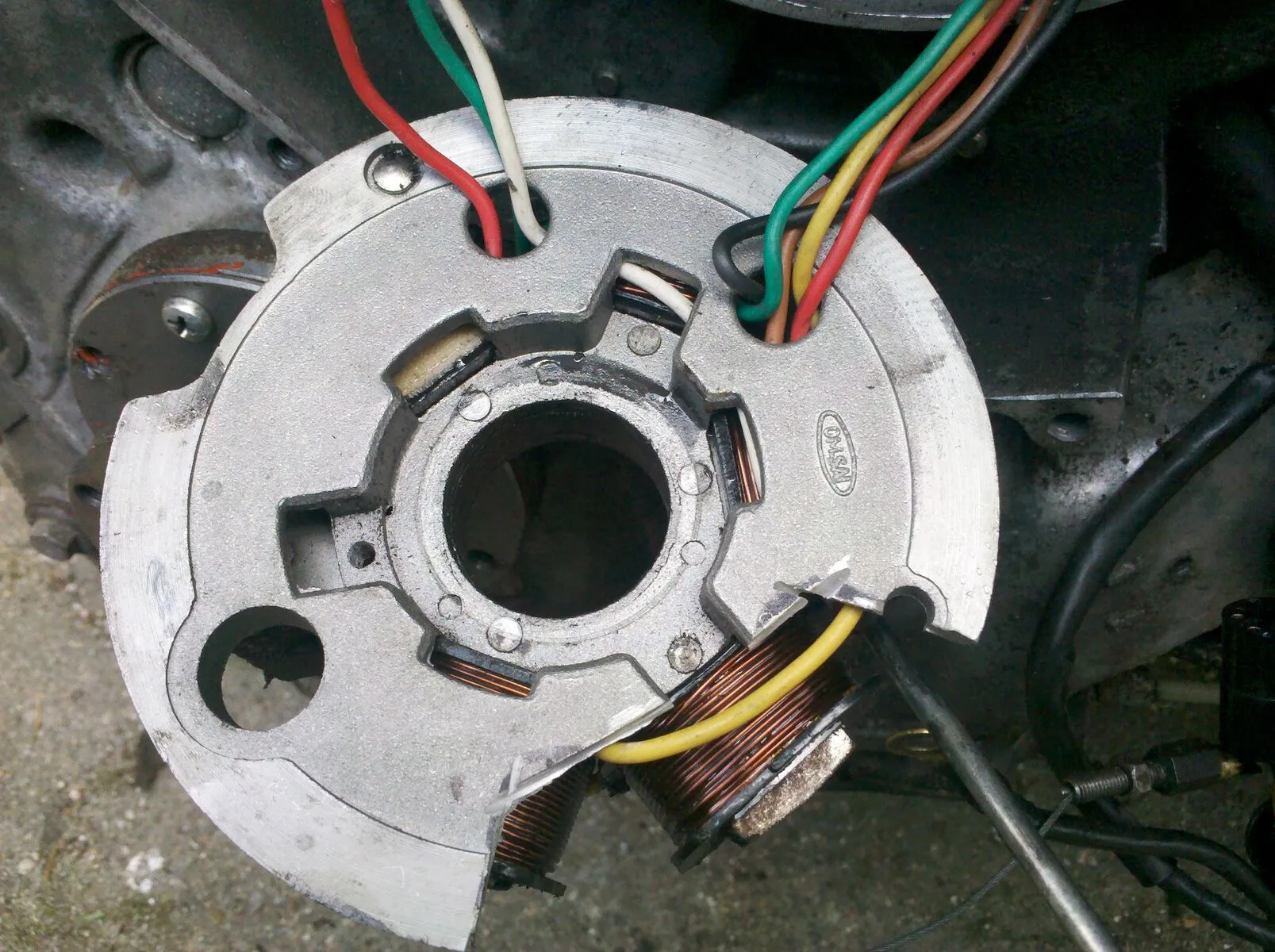

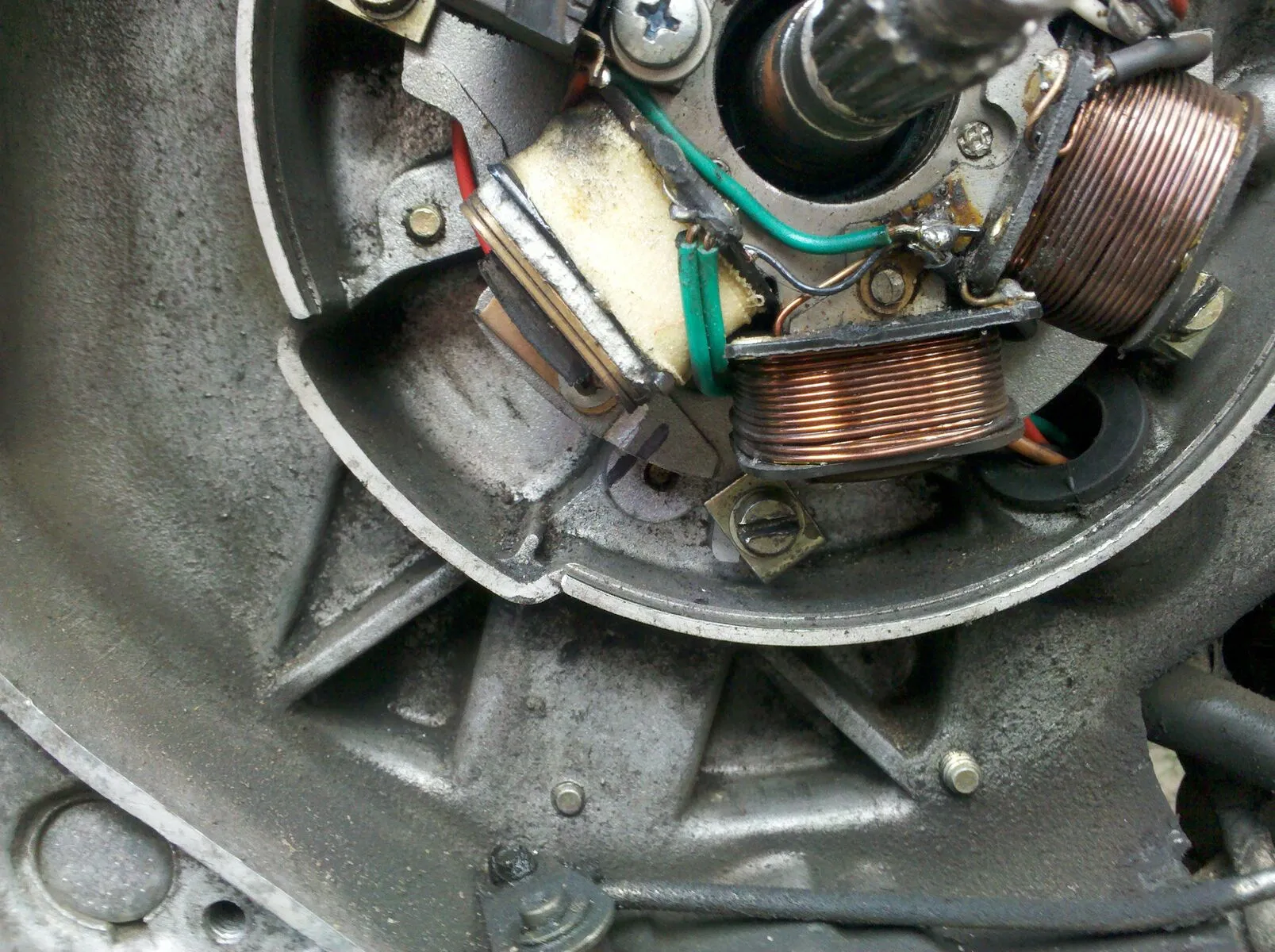

    wie bereits vermutet, habe ich mit meiner Meinung eine Zündungsproblem zu haben recht behalten. Ich lasse mal die Bilder sprechen und hoffe jetzt, daß ich meiner Freundin nicht erklären muß, daß ich Ihr Geld zum Fenster raus geworfen habe...
    Dazu fällt mir nur ein: Schuster bleib bei deinen Leisten.
    Gruß Siggi

    • April 18, 2012 at 14:28
    Ja prima, ein Beitrag höher steht genau das "falsche Platte oder Platte bearbeitet". Du brausch eine neue Platte für ne Automatik, 5 Poliger Stecker für E-Starter.
    Frag hier im Forum, wirst schon eine bekommen. Noch ist Polen nicht verloren, und deine Süße wird sich freuen wenn die Vespa schnurrt. 2-)
    PS die Alte (damit ist ZGP gemeint, und nicht Deine Süße) kannst Du mir verkaufen, kann noch als schlechtes Beispiel dienen.

    Habe mir das Polrad mal genauer angesehen und dabei festgestellt, daß die Aufnahme in der Mitte nicht wirklich fest mit dem Rest verbunden ist. Es ist nicht so viel aber anscheinend ausreichend um die ZGP zu zerstören. Kann man das neu vernieten/lassen? Wenn nicht, kann ich diese Vespa wohl abschreiben, da ja weder die ZGP noch das Polrad für Geld oder gute Worte zu bekommen sind so wie es scheint...
    • April 18, 2012 at 15:54
    Hi, ich denke das kann man nachnieten. Aber das ist nicht der Grund des Schleifens, die platte gehört da nicht rein, und die sollte auch sauber zentriert sein, denn zwischen Polrad und den Magneten ist nicht viel Platz. Ich hab hier eine Platte liegen, nur hatte der Besitzer "nur mal eben Ausprobieren" ohne das Polrad gescheit an zu schrauben. Folge Polrad eiert und schlachtet einige Spulen. Natürlich auch Das PicUp. Jetzt ist es so, dass man die Spulen bekommt, eventuell andere Platte kaufen, und die Spulen umbauen.

    Hi, das Kabel ist das Ende der Zündspule, un da der Masseteil. Die CDI bekommt aber noch über das weiße Kabel der Lima Masse. Das Kabel sollte zwar dran sein, die CDI läuft aber auch mal für kurze Zeit ohne. Die CDI ist eine Elektronik, kann man zwar messen, aber die Werte sind nicht sehr aussagefähig. Die kann trotz richtiger Werte Mist machen.

    Ich kann nicht erkennen, warum diese Platte nicht da rein gehören sollte.
    Nur eines ist richtig: Die Platte muss sauber zentriert sein; was im übrigen nicht besonders schwer zu bewerkstelligen ist, wenn man sauber arbeitet. Auf den Bildern ist allerdings zu sehen, dass die Halteklammern der Ankerplatte schon schief angeschraubt sind.
    Zudem schreibt Brjörn, dass die Vario auf dem Lüfterrad wackelt. Meine Vermutung: Eine oder mehrere der Nieten ist (sind) stiften gegangen und haben während der Fahrt ihr zerstörerisches Werk an der Ankerplatte vollendet.
    Also einfach neue Ankerplatte sauber zentrieren und am besten gleich ein neues Polrad mit aufziehen und alles drüfte wieder richtig funken.

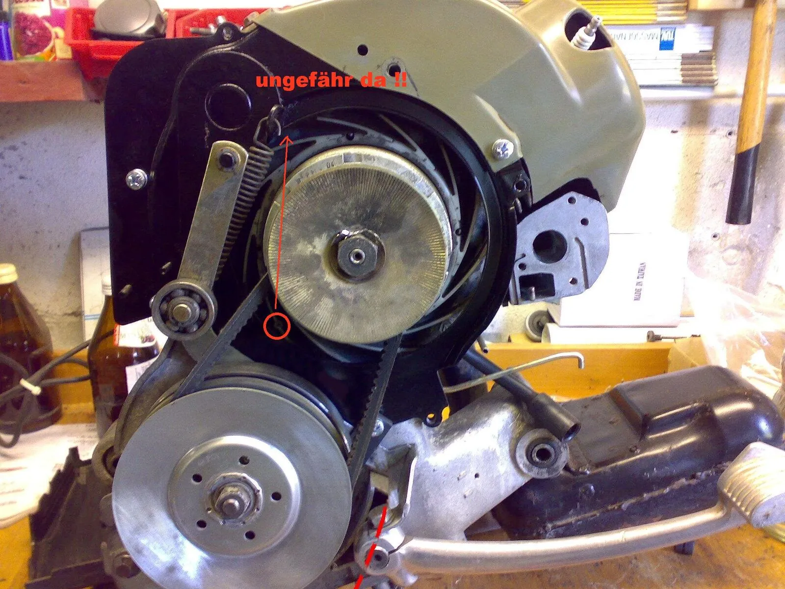

    • April 30, 2012 at 08:39

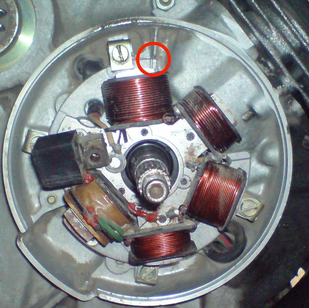

    Automatix, hy man beachte den Ausschnitt unten rechts.

    hab alles vernünftig montiert und das Lüra schleift jetzt nicht mehr an der Platte, alle Niete sind noch auch noch vorhanden. Es ist auch nicht die Vario die auf dem Polrad Luft hat, sonder das ganze Polrad auf dem in der Mitte sitzendem Teil, der auf die Kurbelwelle gesteckt wird. Die alte ZGP war wie auf dem Bild deutlich zu erkennen, passend geschnitten worden. Leider ist mit der "neuen" von Kassanova das Problem immer noch nicht behoben. Ich habe bei Ebay CDI´s gefunden, meint ihr ich sollte die mal so auf Verdacht tauschen? Ich werde am Mi. Vormittag mal zu ner Werkstatt fahren und hoffe, daß ich dort mal ne Zündblitzpistole in die Finger bekomme, um mal zu checken ob der Zündzeitpunkt denn stimmt. Wenn er stimmt, sollte sich die Markierung auf dem LüRa mit der auf dem Luftleitblech decken.
