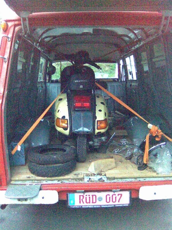

    • May 2, 2012 at 03:50
    mal ein erster Eindruck nachdem ich sie ins heimische Lager gezerrt habe;-)
