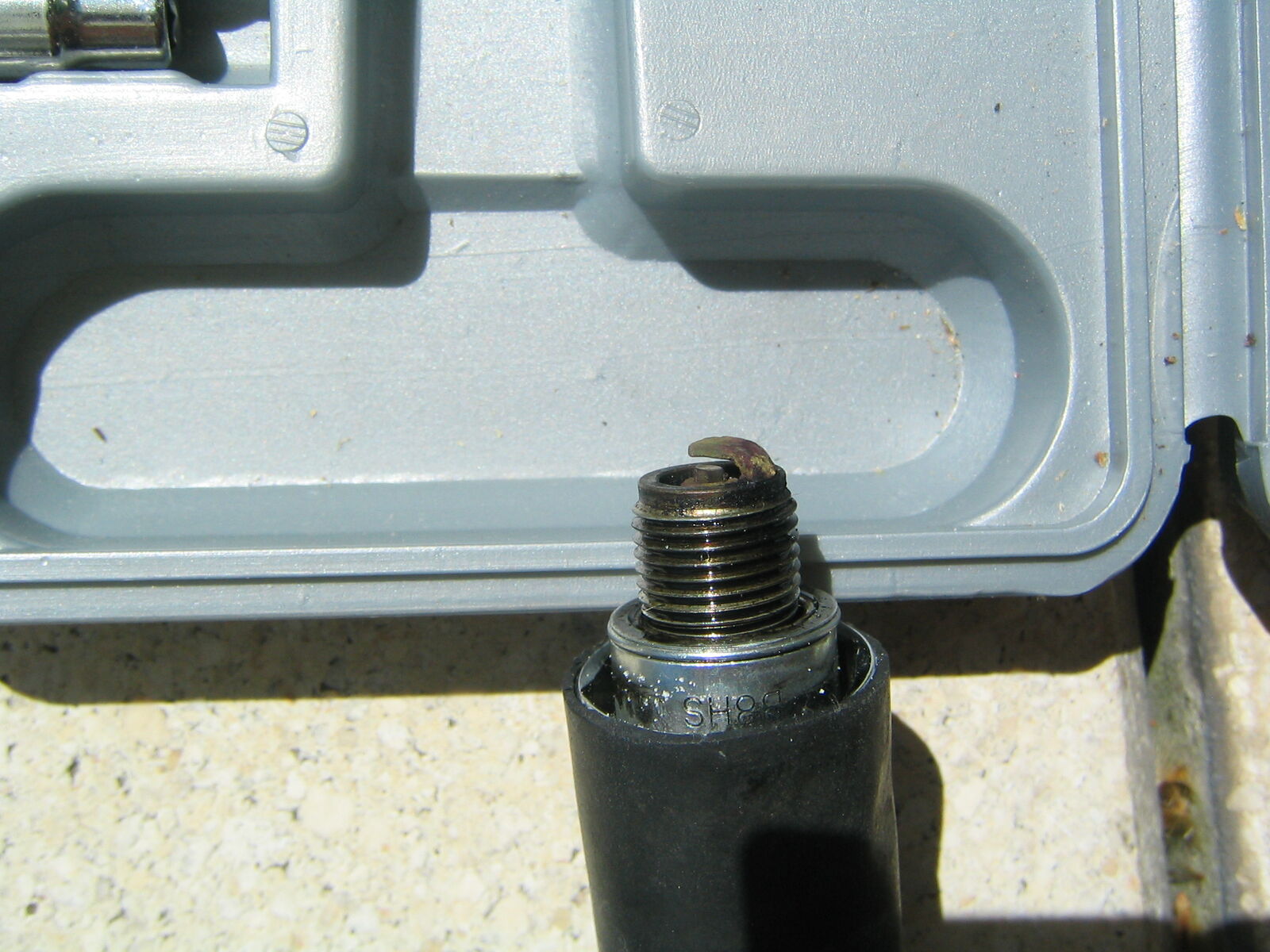

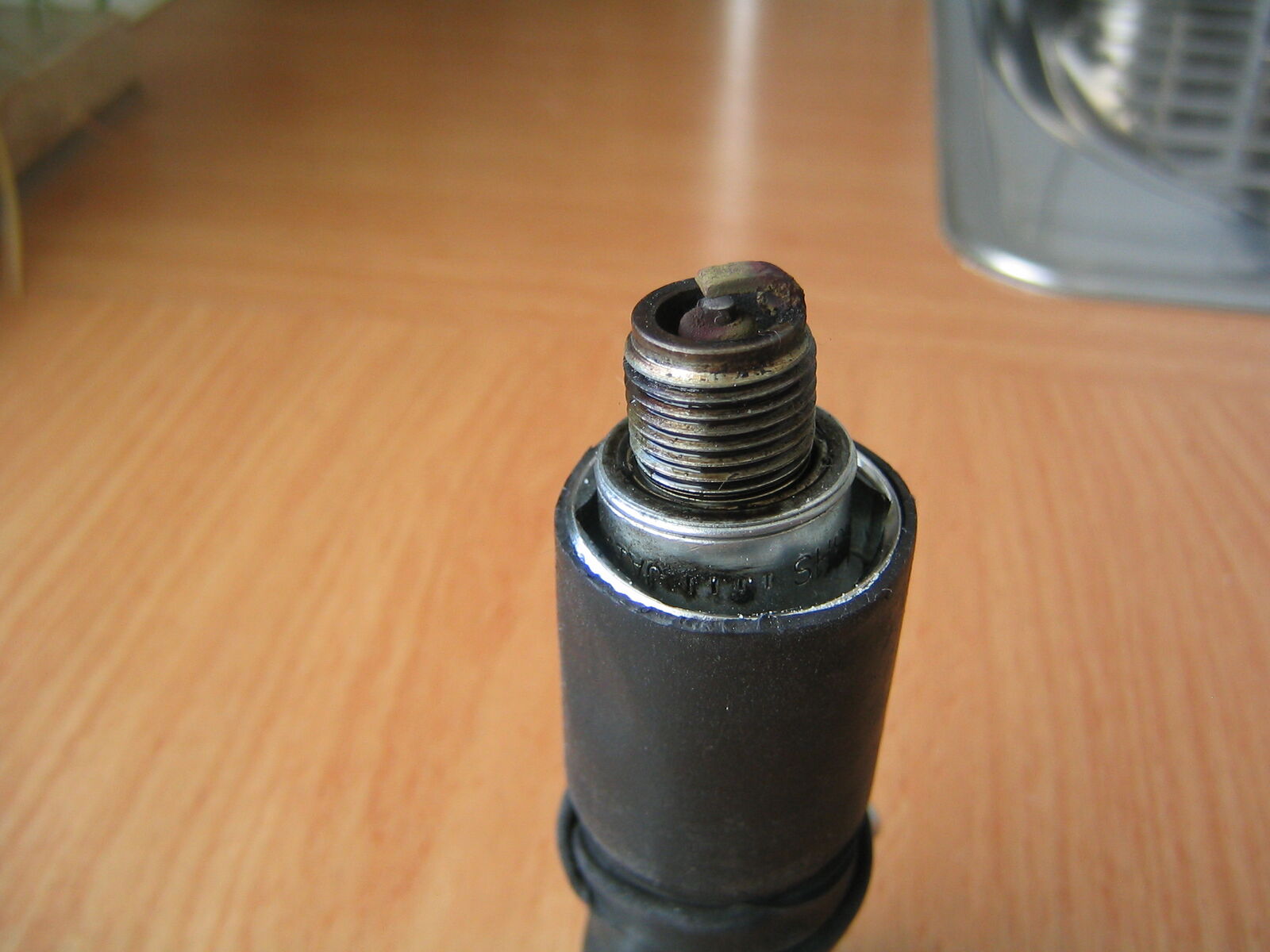

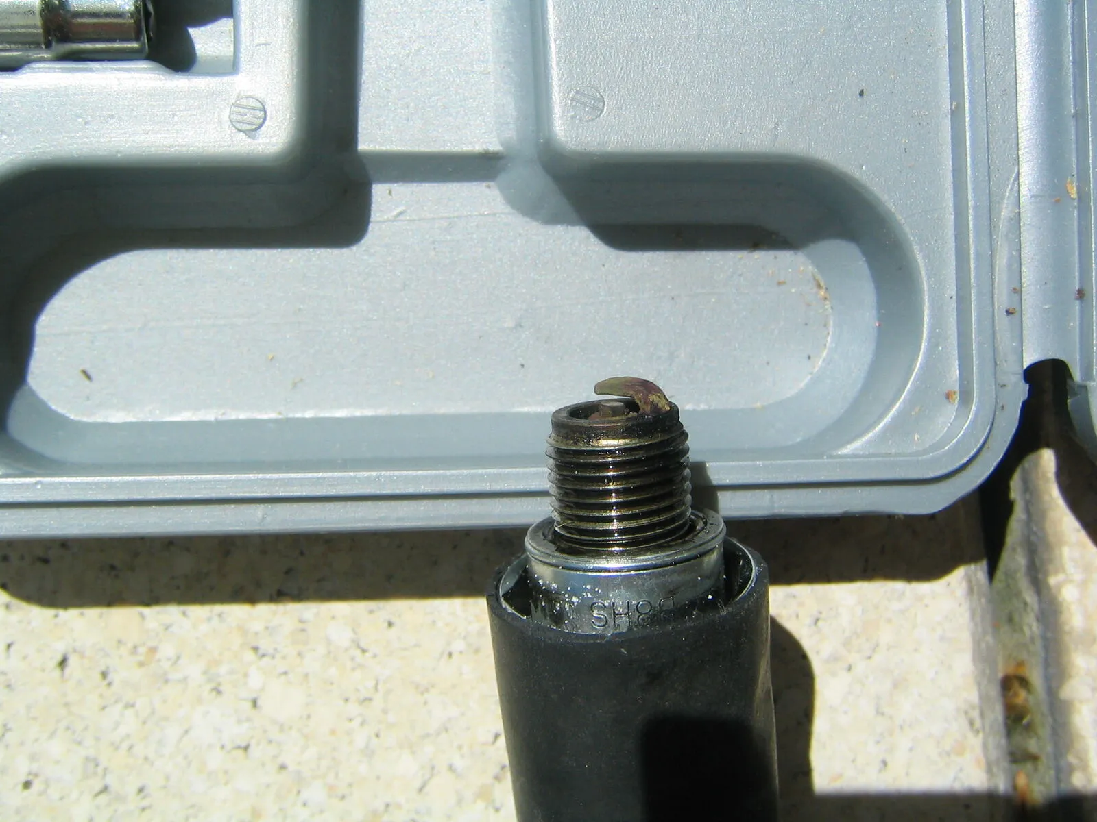

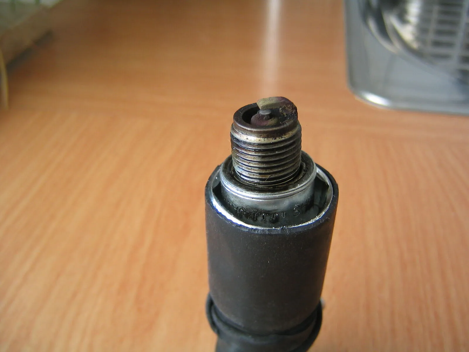

    Hallo zusammen, hab ein Problem. Vespa springt mit Kickstarter schlecht an wenn sie kalt ist. Warm gehts gut. Wenns läuft dann läufts.
    Hab den Vergaser ausgebaut und. Luffilter ist sehr nass. Sonst alles sauber. Werde trotzdem nochmal sauber machen. Benzin ist beim rausbauen aus dem Filter rausgelaufen. Nicht getropft.
    Recht feucht im Vergasserraum.
    Benzinhahn ist dicht. Kerzenbild ( NGK B8HS ) siehe Bilder (nach 2 km Bergauf vollgas 45 kmh und dann noch 500m 40 km/h eben--> Zündung aus).:

    ich würd mit der hd größer gehen ich bin den 75er dr auf 16.16er mit ner 74 oder so gfahren
    • May 5, 2012 at 02:28
    Wieso fährst Du so eine "kalte" Kerze? NGK B8 HS fährt man ab 130 ccm aufwärts. Da gehört eine Bosch W4 oder 5 AC rein oder eben ein Äquivalent von NGK (B7 HS). Und dann mal ab HD 74 runterdüsen.
  • Lukk
    De nihilo nihilum.
    9,022
    1,729
    Lübeck
    • May 5, 2012 at 03:29
    Stimmt nicht ganz. Ein Drehzahllastiger 75, wie zbsp Malle oder Pollini bearbeitet vertragen auch eine derart kalte Kerze.
    Bei Ihm ist die Kerze aber fehl am Platz, sieht man gut an der Ölkohle.
    Wenn deine Kerze nicht schon von deinem Opa benutzt wurde, dann darf die nicht so aussehen, da dürfen keine Brocken drankleben.
    Also richtige Kerze rein und nochmal testfahren.
    Gruß Luk
