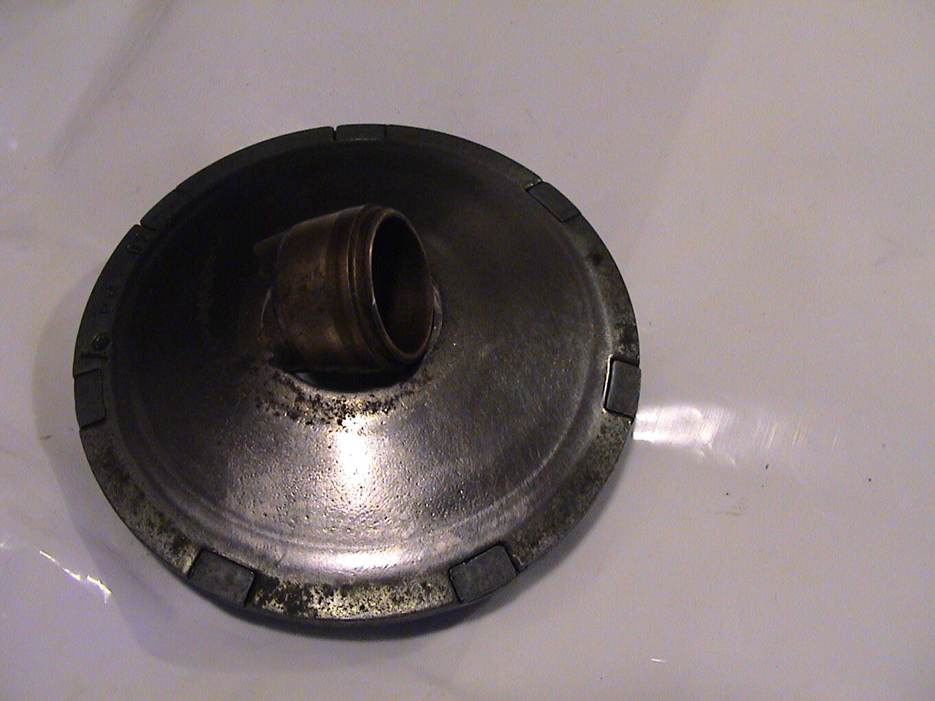

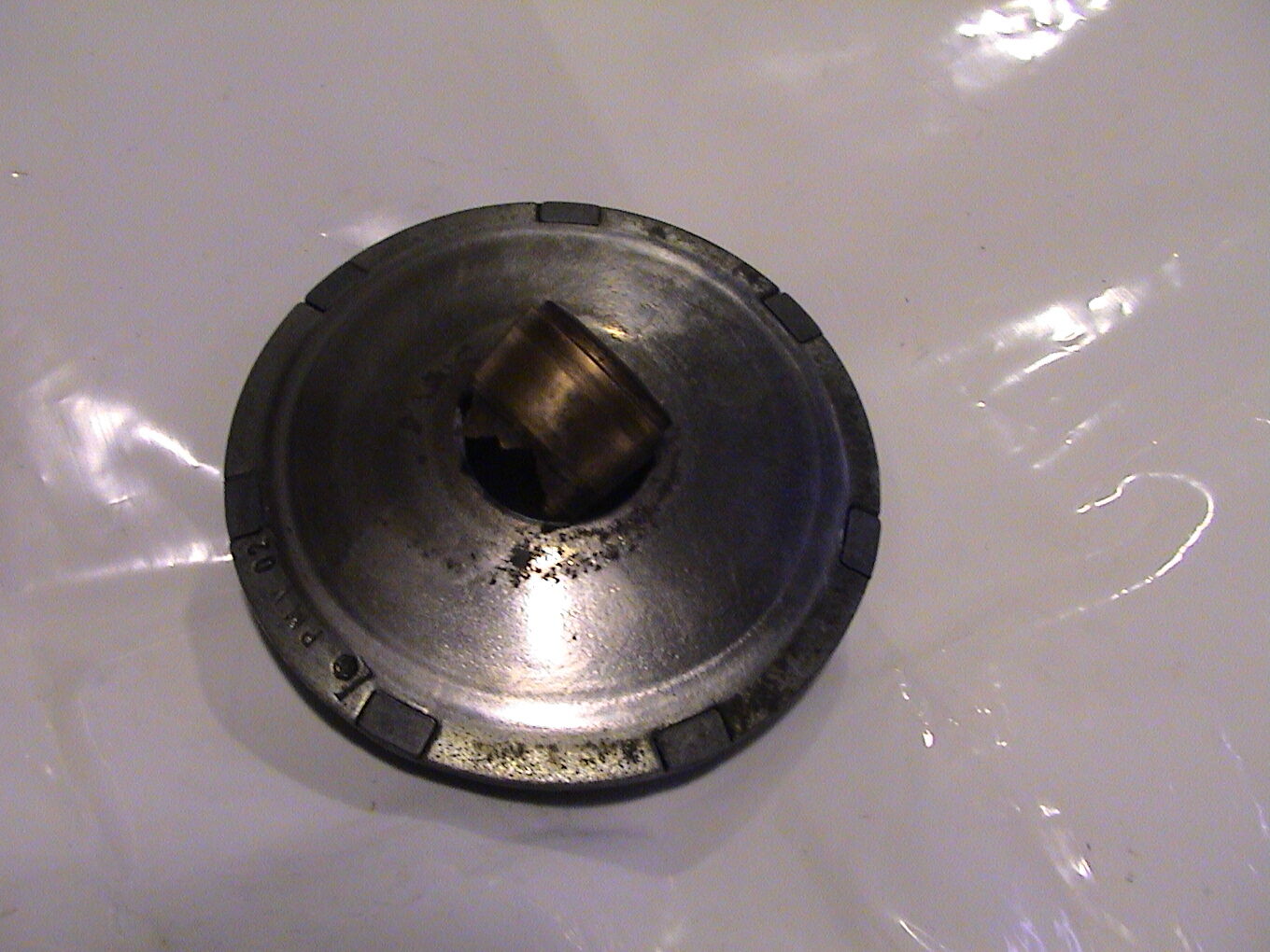

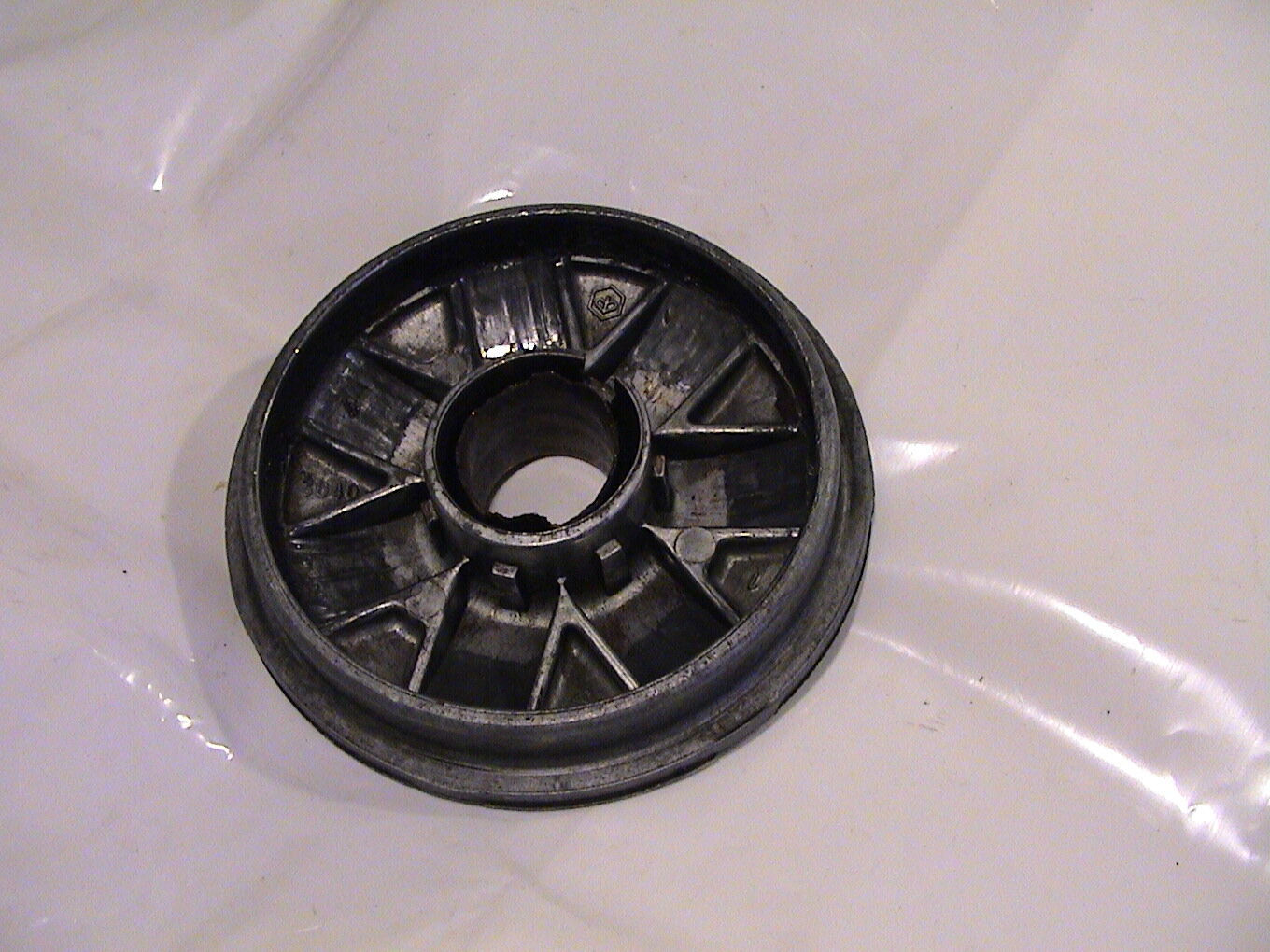

    • May 26, 2012 at 23:52
    Jetzt kann ich euch paar Bilder vom def. Teil zeigen. Warscheinlich hat sich eine Rolle quer gestellt und die Hälfte fing an zu eiern, dadurch ist dann wohl die Bronzehülse losegegangen. Laut Vespahändler ist das Teil nicht mehr bestellbar.
    • May 27, 2012 at 07:38
    Sehr schön, was ist mit den Rollen? Die Bronzebuchse kann man neu anfertigen lassen.

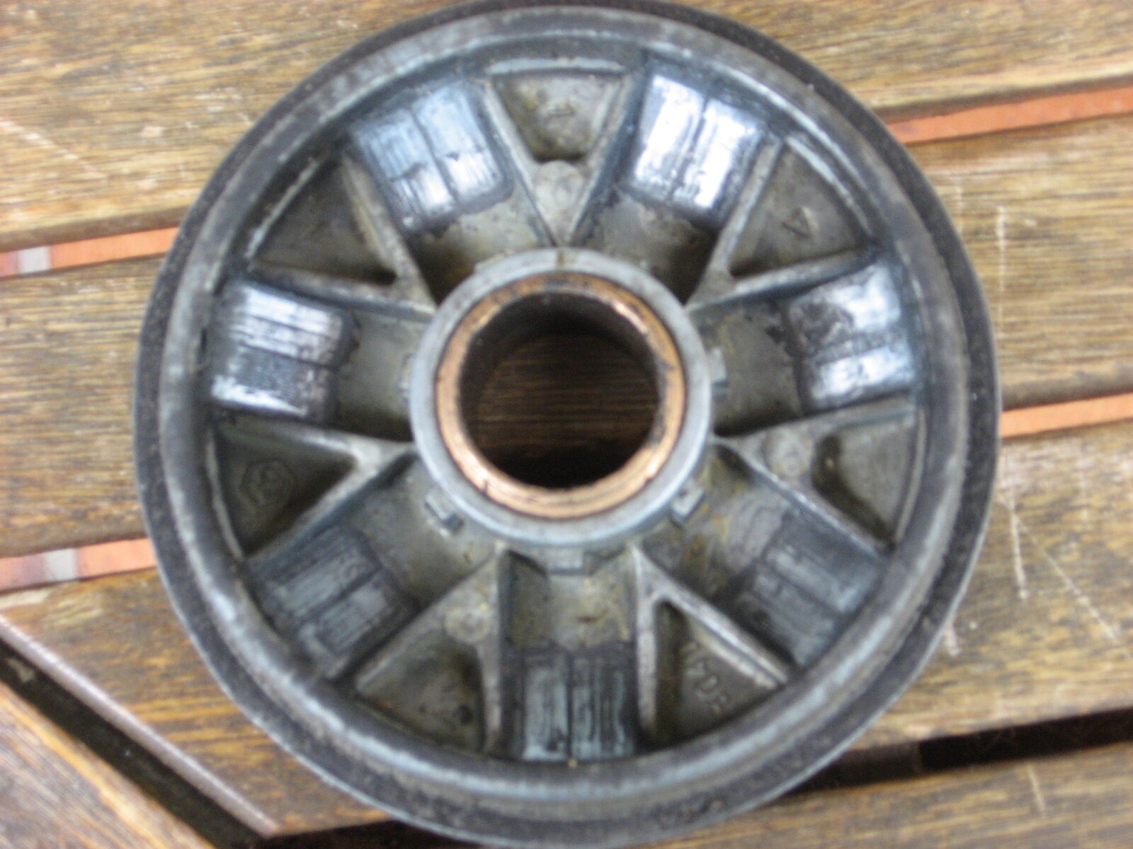

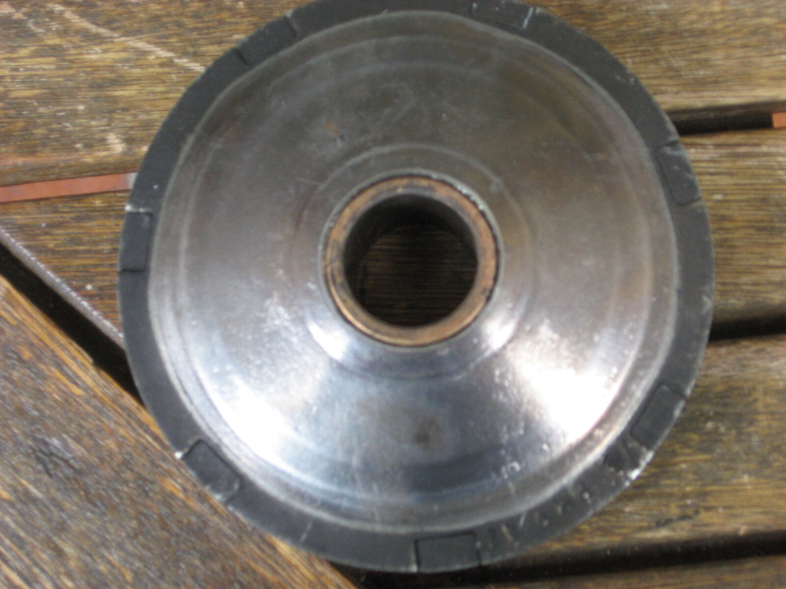

    Hallo hier hab ich noch eins.
      • 226.42 kB
      • 248
      • 242.38 kB
      • 267
    Viele Grüße von Sabrina & Nobby !

    • May 27, 2012 at 10:53
    Da hättest Du ja schonmal eine Reglerhälfte. Für die Rollen kann ich Dir das hier empfehlen:
    erfahrungsbericht: variorollen aus teflon selbstgemacht
    hab ich an meinen beiden automatiken gemacht und funktioniert einwandfrei.
