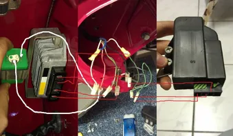

    ich habe ein Problem mit der Verkabelung meiner PK50XL. Ich habe mir nicht aufgeschrieben welches Kabel wohin gehört. Zumal es ja mehrere gleichfarbige Stecker gibt die in mehrere Steckplätze passt.
    Ich hoffe ihr könnt mir dabei helfen wieder alles richtig anzuschließen. Die einzigen beiden die ich sicher sagen kann ist rot und weiß (siehe Bild) Aber wo gehört z.B. welches grün/schwarz hin oder welches Schwarze in welchen Platz genauso wie die beiden gelben.
    MfGodzkilla

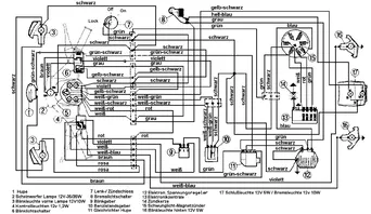

    So sollte die Vespa laufen :
      • 232.34 kB
      • 1,452 × 840
      • 262

    • June 1, 2012 at 07:46
    also erstmal: wenn du ein bild hochlaedst, mach das direkt hier im forum, die funktion findest du unter "dateianhaenge" unter dem textfeld!
    ich hab deinen schaltplan mal komplettiert, die gruen-schwarzen kabel kannste i.wie anschliessen, eines geht direkt zur hupe, das andere noch durch den schalter.
    die beiden gruenen und schwarzen kabel kannste auch verkehrt herum einstecken, da diese paare immer parallell geschaltet sind is es egal, musst sehen wie sichs von der kabellaenge ausgeht!
    und wenn du dir mal die farben der aufkleber der hersteller ansiehst, waerste sicher auch von selbst auf die loesung gekommen,die kleben die nicht umsonst da rauf ;)

    • June 1, 2012 at 07:49
    oh cardoc war wohl schneller, aber laut dem schaltplan der xl1 sind die gruen-schwarzen doch fuer die hupe ?(
    und was machste mit dem blauen aus der lichtmaschine?

    So ich habe auch ne Vespa zum zusammenbauen bekommen. Und bei mir steht gerade auch das verkabel an...
    Ich hab sie jetzt nach dem Plan von "köberle" verkabelt. allerdings bleiben dabei die zwei Schwarz-Grünen Kabel über - wofür sind diese, wo müssen sie angeschlossen werden?
    Außerdem frage ich mich, welche verkabelung jetzt die richtige ist, die von "köberle" oder die von "cardoc2001"??
    schon mal vielen Dank für die Hilfe :)

    • September 8, 2012 at 13:09
    die vom köberle.
    für die hupe und werden beim grün-schwarzen anschluss beim hupengleichrichter angeschlossen
  • köberle
    1,191
    230
    Deutschlandsberg, Steiermark
    was italienisches
    • September 8, 2012 at 13:15
    steht eh weiter oben:
    bedeutet: beim hupengleichrichter in die beiden linken steckplaetze ;)
