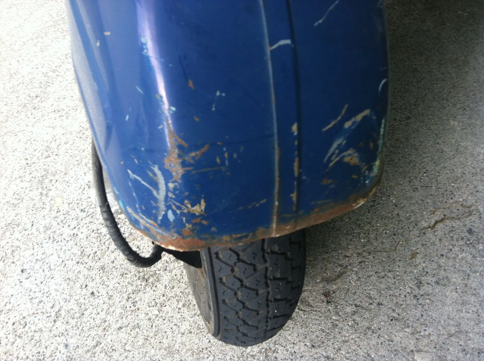

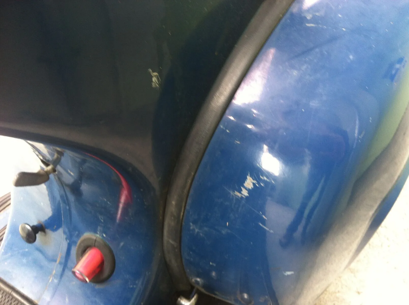

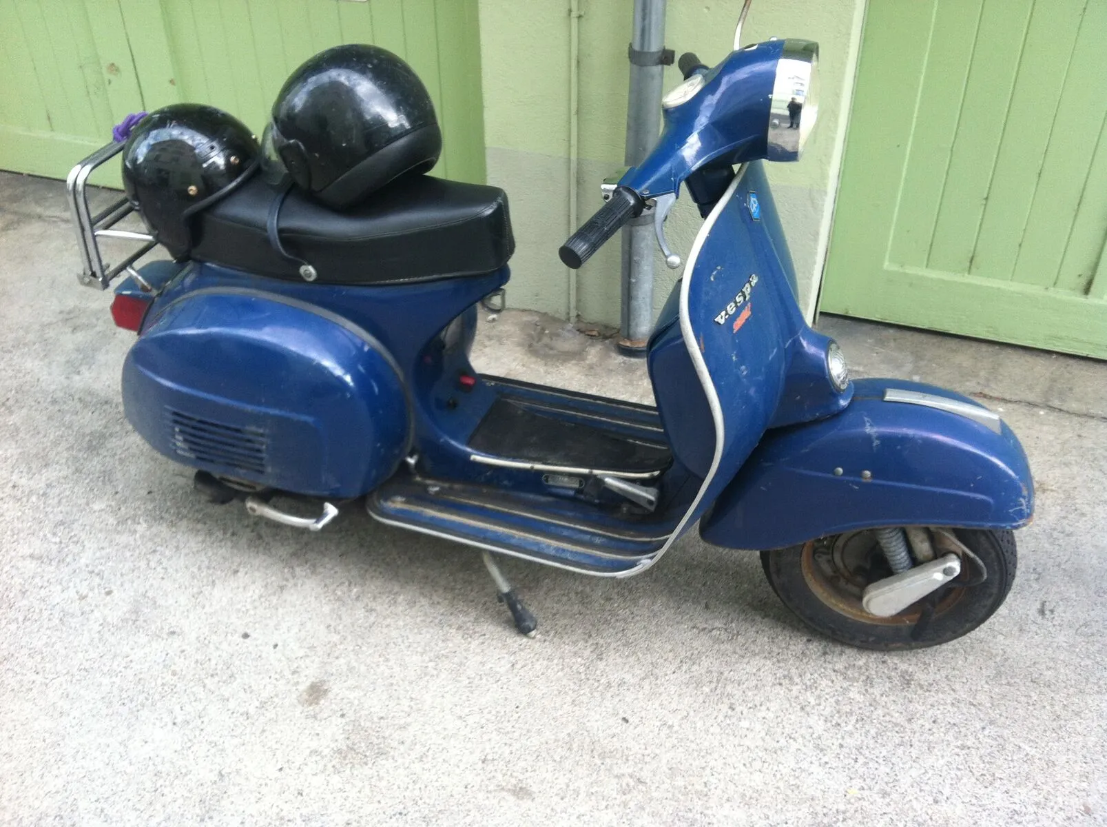

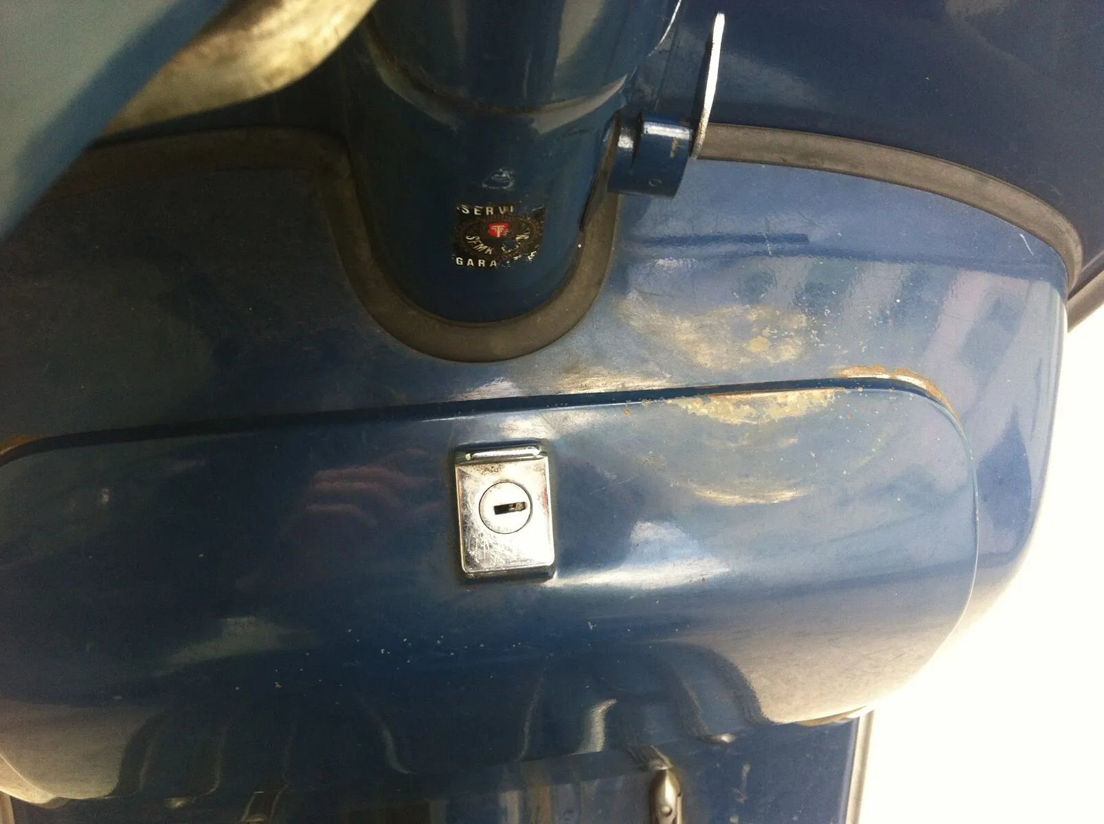

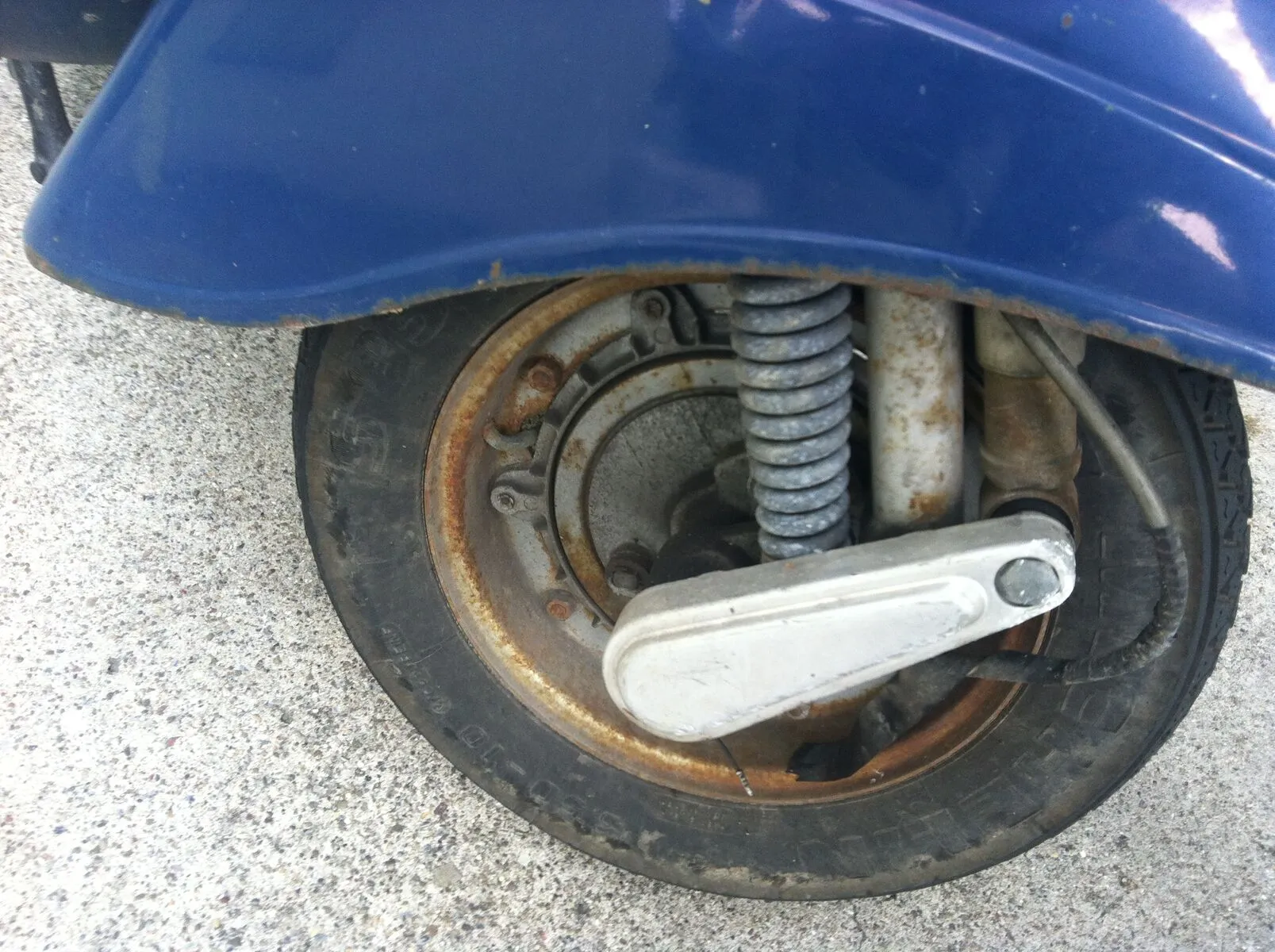

    Hier mal ein paar Foto:
    Wie lange habt ihr für den Zusammenbau gehabt??

    Lackieren, wie es "hatkeinehobbys" schon gesagt hat, wenn perfekt, dann vom Lackierer, wobei mit ein wenig Mühe,Geduld und Zeit auch selbst ganz brauchbare Ergebnisse erzielt werden können (fangst halt mit den unbedeutenden Teilen an, beim Rahmen bist dann schon fast perfekt ;) )

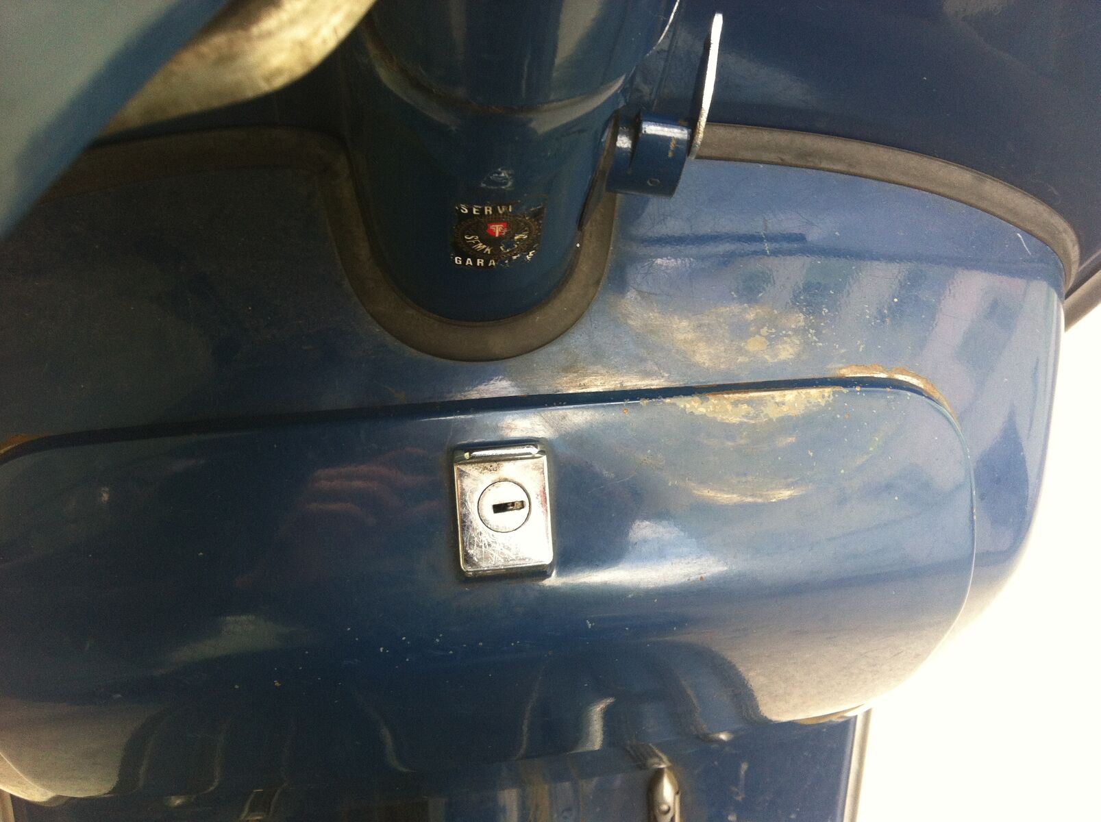

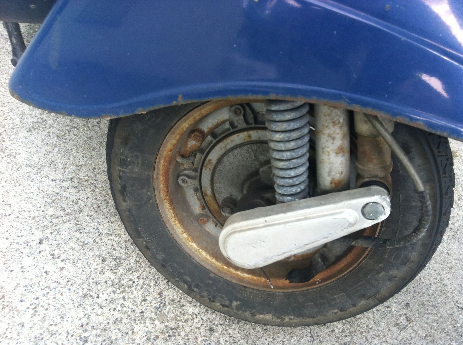

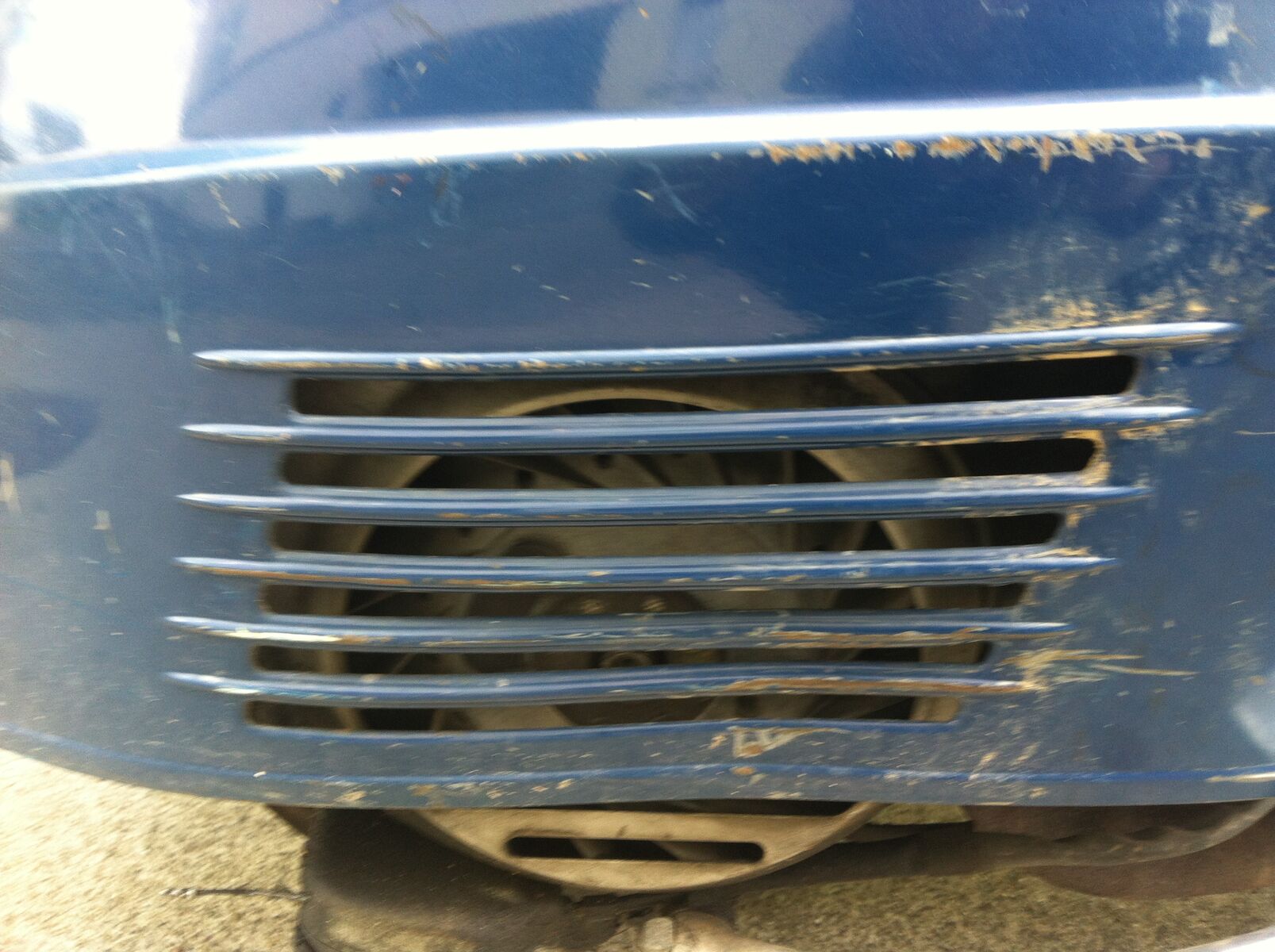

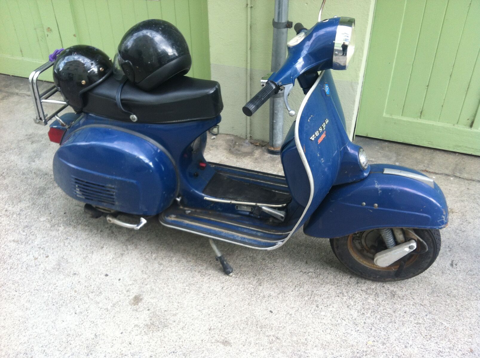

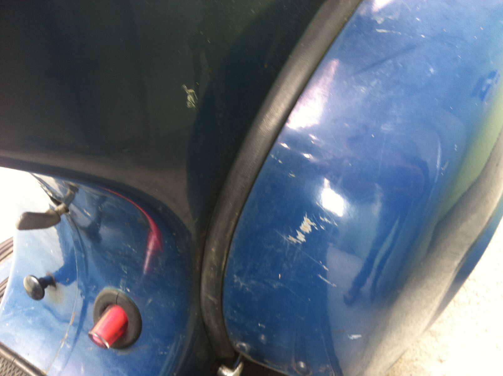

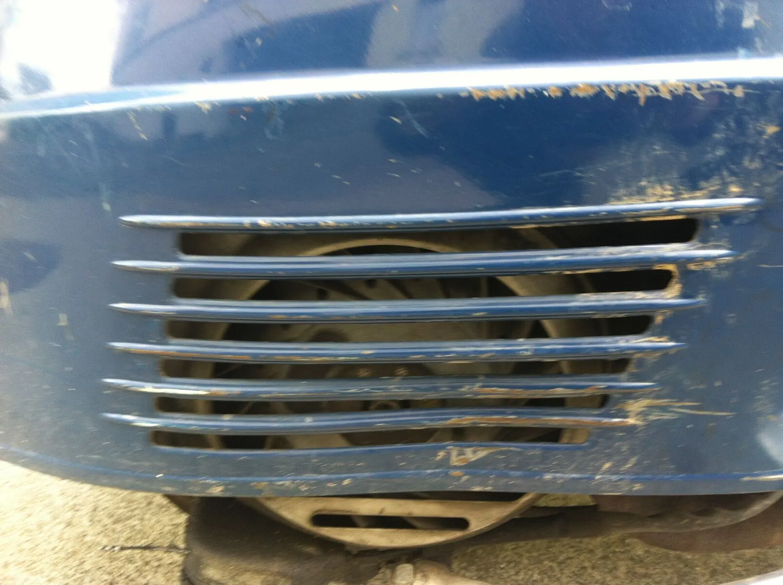

    kann leider die Fotos nicht vergrößern, aber so wild sind die Kratzer jetzt auch nicht, da würde mich das Gangspringen schon mehr stören!
    Habe ich das richtig gesehen - Ölschauglas am Rahmen - PX-Motor mit Getrenntschmierung verbaut??)
    ....nachdem jetzt Mitten in der Saison ist, würde ich mal schauen, dass ich das Gänge springen beheben kann (eventuell durch einstellen der Seilzüge noch möglich bzw. neue Schaltraste, wobei es wahrscheinlicher das Schaltkreuz ist - wäre dann Motor spalten) den Rest einer event. Restauration dann für den Winter aufheben.

    Ist evtl. eine schweizer Ausführung wg. Getrenntschmierung. Etliche Leute würden sich die Finger nach so einem Originalzustand lecken, nur um ihn zu erhalten. Die Kratzer sind wirklich nicht bedeutend, es muss deshalb nicht immer kompletter Neulack sein. Ordentlich aufbereitet und konserviert kann der Roller wieder sehr gut aussehen.
    Jedenfalls würde eine laienhafte "Restauration" den Wert wesentlich mindern aufgrund der unwiederbringlichen Zerstörung des Originalzustands.
    Ich kann deshalb nur wärmstens empfehlen, zuerst die Aufbereitung zu versuchen - neu lackieren kann man dann immer noch. Neue Felgen sind auch schnell montiert.

    Also am einfachsten neue felgen kaufen oder die alten entrosten und neu "anmalen"??
    at pkracer: Was meinst du mit aufbereitet und konserviert. Also nicht der ganz Roller komplett neu lackieren, sondern nur ausbessern??

    Hier die Fotos

    Also ich würde ihn einfach ma ordentlich sauber machen,evtl. auseinanderbauen,züge austauschen,motor üerhohlen,rost fallso vorhanden entfernen und vespa mit hochdruckreiniger säubern.
    Danach evtl. den Lack aufpolieren.
    Ich hoffe ich konnte helfen

    • June 12, 2012 at 12:52
    den seltenen O-Lack unbediengt erhalten , es gibt hierzu genug Mittelchen um weiteres Rosten zu unterbinden , dann mit passenden Polituren und Wachsen den Lack wieder fit machen

    Nie und nimmer lackieren!!!
    Wenn das alles original ist, unbedingt erhalten.
    Motor raus, Lager, Simmerringe, Schaltkreuz tauschen, neue Züge rein und alles polieren und koservieren.
    Einen schöneren Roller, wie original gibt es nicht.
    Ansonsten melde Dich bei mir und ich kaufe Dir die Reuse ab. :thumbup:

    Felgen neue kaufen oder in stand setzten??

    Felgen unbediengt neu aufarbeiten zahlt sich da nicht aus
    Polier mal den Lack auf , damit mal der wieder frisch erscheint , dann kann man auch leichter den Farbtone bestimmen
    an meiner O-Lack Vespa hab ich die roststellen einfach mit einem feiner Pinsel und Brunnox Epoxy behandelt ,trocknen lassen und zum abschluß mit einem hochwertigen Wachs versiegelt

    ...siehst und wenn dir sogar der Lackier-Profi im Forum abrät, dann sind die Kratzer wirklich nicht schlimm.
    Lies dich bezüglich O-Lack auch im GSF ein (O-Lack-Topic) dann bist im Bilde was gemeint ist (auch bezüglich benötigter Mitteln)
    Entrosten habe ich gute Erfahrung mit Pelox gemacht (allerdings gehört danach unbedingt konserviert)
