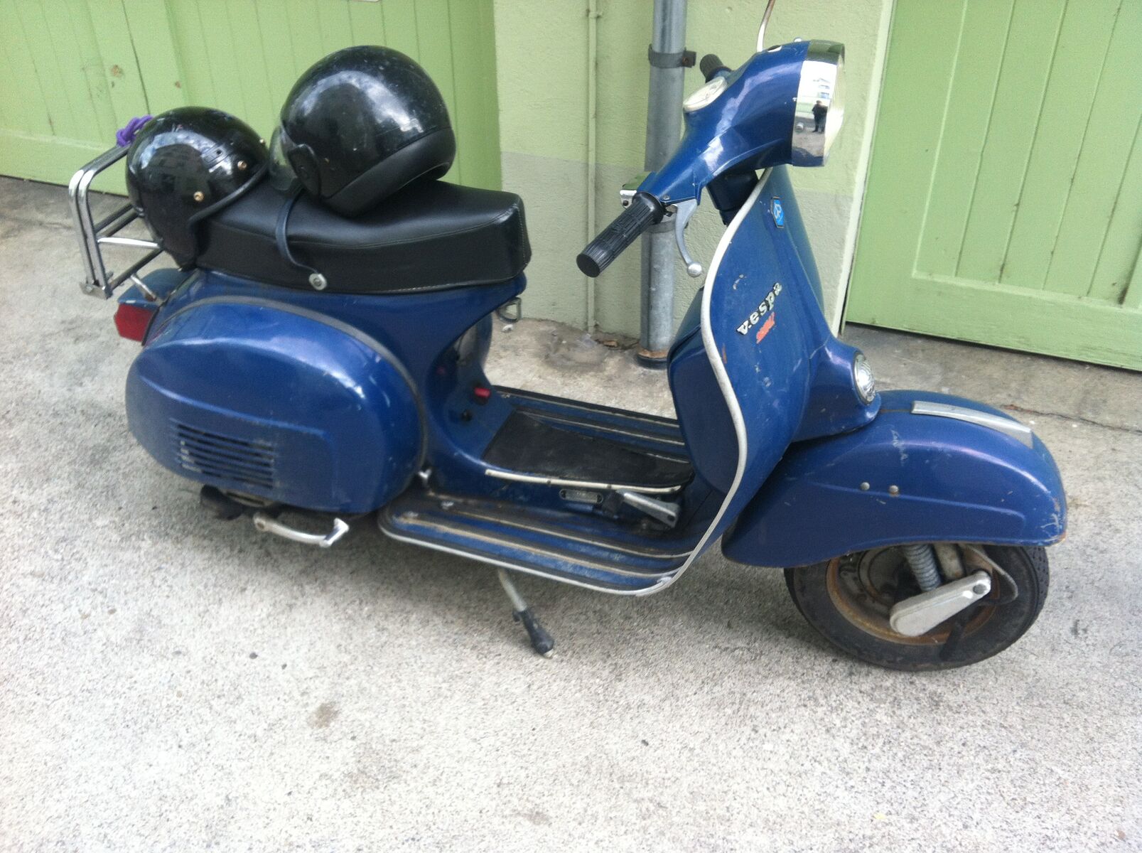

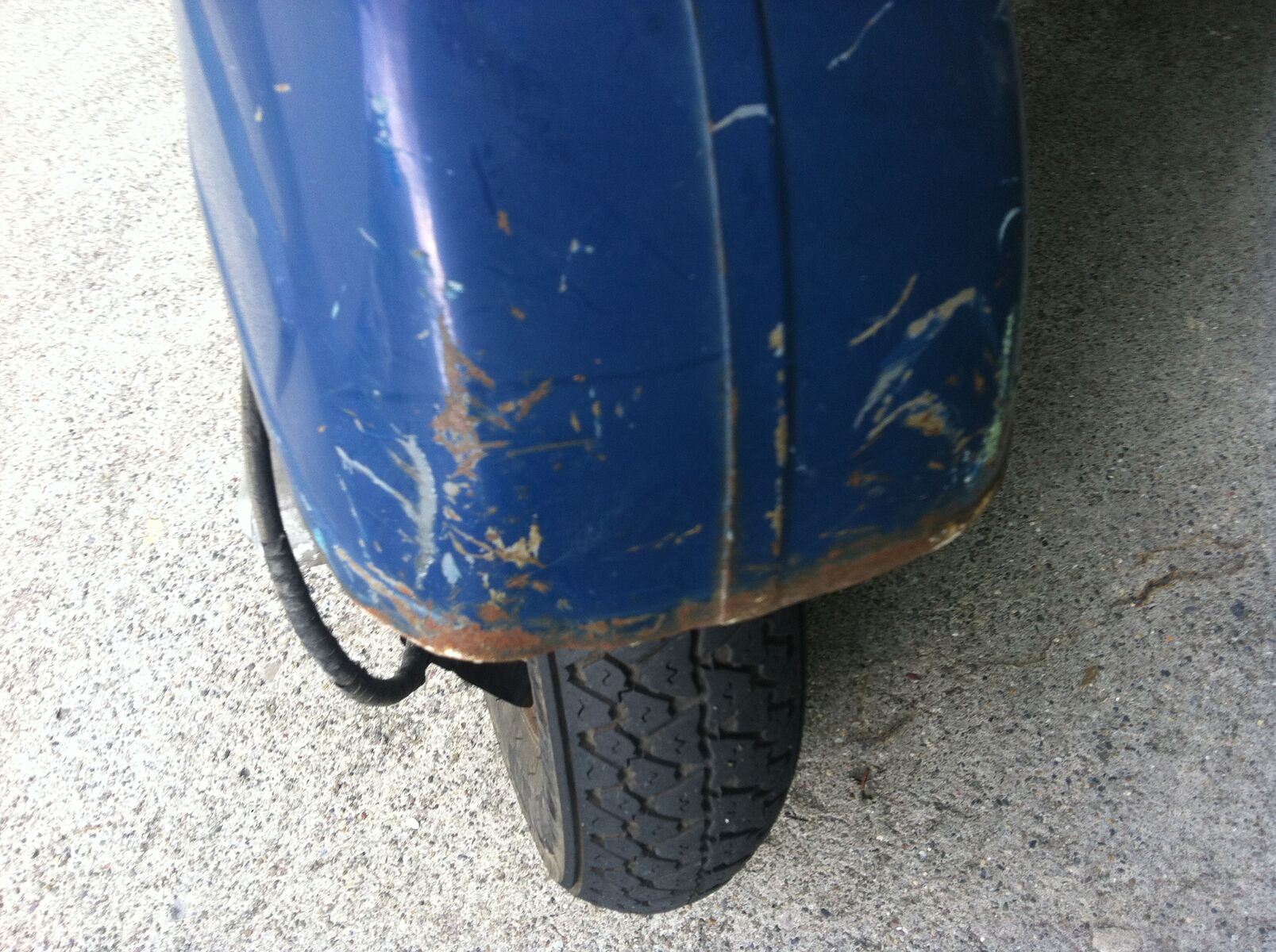

    kann leider die Fotos nicht vergrößern, aber so wild sind die Kratzer jetzt auch nicht, da würde mich das Gangspringen schon mehr stören!
    Habe ich das richtig gesehen - Ölschauglas am Rahmen - PX-Motor mit Getrenntschmierung verbaut??)

    Ist evtl. eine schweizer Ausführung wg. Getrenntschmierung. Etliche Leute würden sich die Finger nach so einem Originalzustand lecken, nur um ihn zu erhalten. Die Kratzer sind wirklich nicht bedeutend, es muss deshalb nicht immer kompletter Neulack sein. Ordentlich aufbereitet und konserviert kann der Roller wieder sehr gut aussehen.
    Jedenfalls würde eine laienhafte "Restauration" den Wert wesentlich mindern aufgrund der unwiederbringlichen Zerstörung des Originalzustands.
    Ich kann deshalb nur wärmstens empfehlen, zuerst die Aufbereitung zu versuchen - neu lackieren kann man dann immer noch. Neue Felgen sind auch schnell montiert.

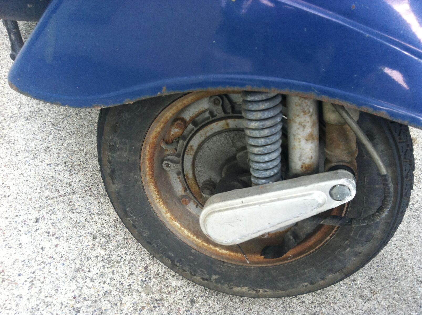

    Also am einfachsten neue felgen kaufen oder die alten entrosten und neu "anmalen"??

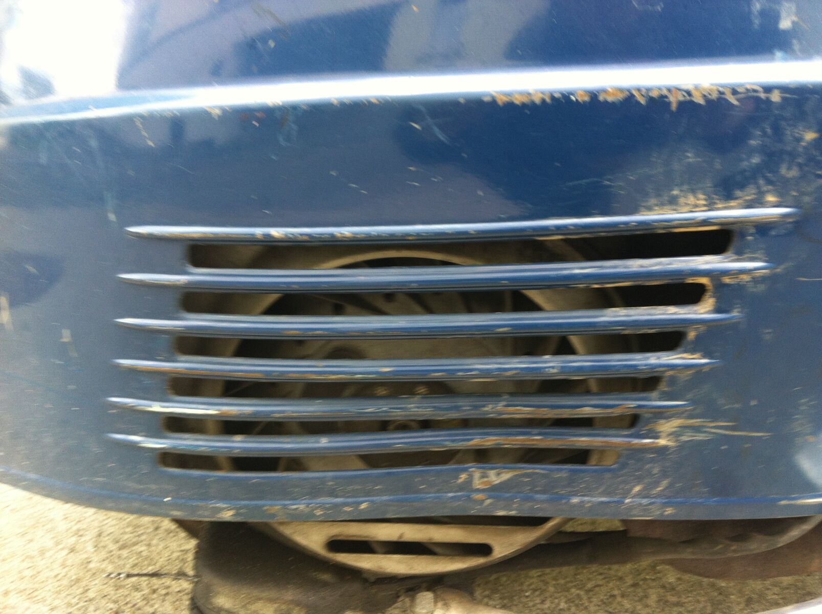

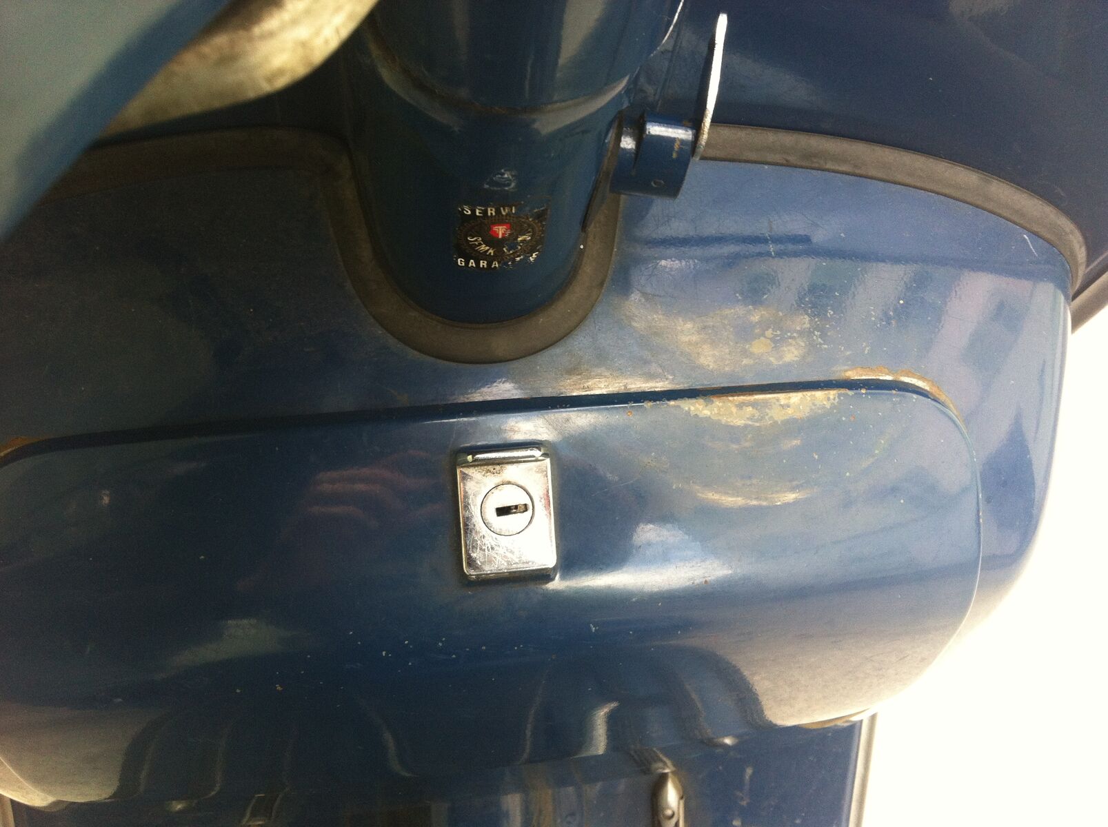

    Hier die Fotos

    Also ich würde ihn einfach ma ordentlich sauber machen,evtl. auseinanderbauen,züge austauschen,motor üerhohlen,rost fallso vorhanden entfernen und vespa mit hochdruckreiniger säubern.
    Danach evtl. den Lack aufpolieren.

    den seltenen O-Lack unbediengt erhalten , es gibt hierzu genug Mittelchen um weiteres Rosten zu unterbinden , dann mit passenden Polituren und Wachsen den Lack wieder fit machen
    eigenes O-Lack Topic im GSF

    Nie und nimmer lackieren!!!
    Wenn das alles original ist, unbedingt erhalten.
    Motor raus, Lager, Simmerringe, Schaltkreuz tauschen, neue Züge rein und alles polieren und koservieren.
    Einen schöneren Roller, wie original gibt es nicht.

    Also das neu Lackieren ist in diesem Falle für mich gestorben.
    Nun fehlt ja zum Teil der Lack komplett. Was mach ich an diesen stellen??
    Felgen neue kaufen oder in stand setzten??

    Felgen unbediengt neu aufarbeiten zahlt sich da nicht aus
    Polier mal den Lack auf , damit mal der wieder frisch erscheint , dann kann man auch leichter den Farbtone bestimmen
    an meiner O-Lack Vespa hab ich die roststellen einfach mit einem feiner Pinsel und Brunnox Epoxy behandelt ,trocknen lassen und zum abschluß mit einem hochwertigen Wachs versiegelt

    Entrosten habe ich gute Erfahrung mit Pelox gemacht (allerdings gehört danach unbedingt konserviert)
