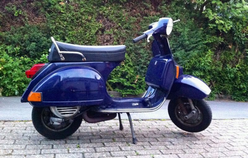

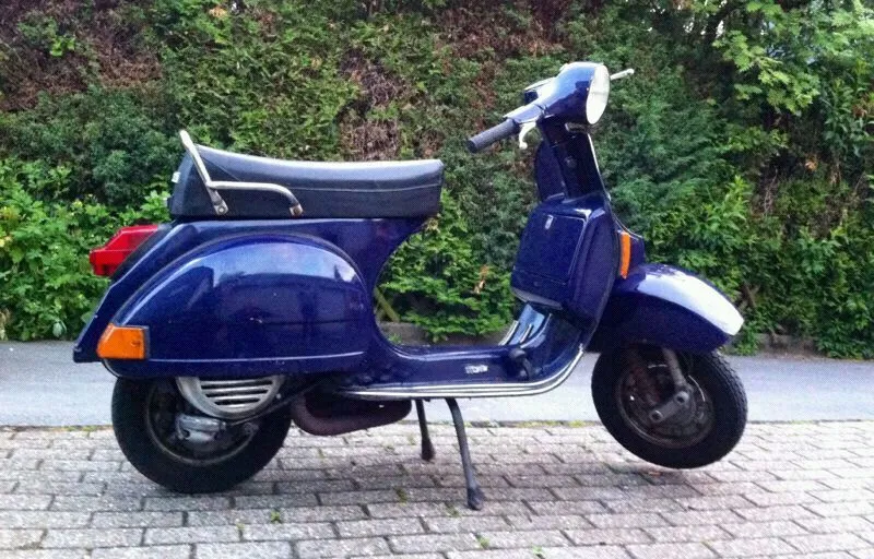

    kommts mir nur so vor oder hab ich es einfach nur falsch in erinnerung oder sind die züge, welche in das schaltsegment müden, abenteuerlich verlegt ?(
  • Ikarus#27
    • June 12, 2012 at 06:36
    Ich schaue mal nach, wie die normalerweise verlegt sind.
  • Ikarus#27
    • June 12, 2012 at 12:58
    Da hast Du recht. Die Züge müssen hinter dem Abgasrohr verlegt werden. Werde das dann mal umlegen. Danke!

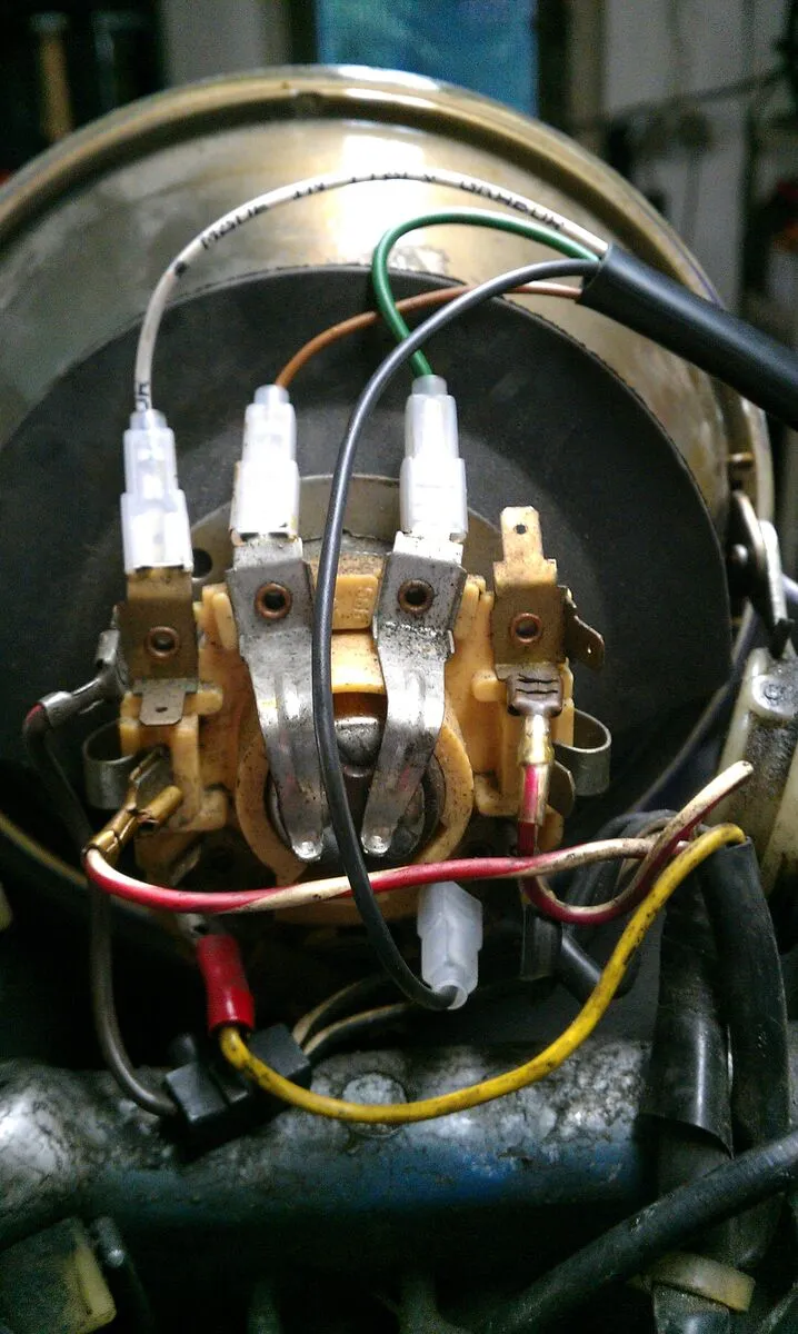

    habe schon die Suchfunktion benutzt, aber nichts was mit helfen kann gefunden. Habe meinen Lichtschalter getauscht. Wenn ich nun die Zündung anmache kann ich noch nicht einmal hupen, das aber sollte möglich sein, obwohl der Motor nicht läuft.
    Was genau habe ich falsch angeschlossen?

    Da hilft doch ersteinmal ein Schaltplan PX alt :thumbup:
    JA, es sollte Standlicht vorne und Rücklicht mit einschalten der "Zündung" leuchten.
    Hupe, Bremslicht und Blinker funktionieren dann auch, wenn noch was in der Batterie an Restkapa ist.
    Ferndiagnose (man kann es auch raten nennen) : dein Zündschloss schaltet nicht mehr alle Kontakte, weil oxidiert.
    lässt sich aber leicht zerlegen, nur die Suche nach der Feder/Kugel dauert etwas wenn sie runterfallen :)
    Viel Erfolg
    EDIT: Ups, neues Schloss schon eingebaut :whistling:

    Also neues Zündschloss verbaut. Habe nun folgendes Problem: Schlüssel nach links -> Standlicht vorne und hinten
    Schlüssel mitte: alles tot
    Schlüssel nach rechts: Sicherung fliegt raus, kann aber auch an einer Backe liegen. Kann diese einen Kurzschluss verursachen? Was passiert wenn am Bremslichtschalter die Kabel vertauscht sind?
    Alles für den TÜV fertig und nun streigt die Elektrik. Bitte um Hilfe. Fotos von der Belegung am Scheinwerfer und am Schloss kann ich gerne noch bei Bedarf hochladen.

    ...also Schlüssel nach links=Standlicht vorn und hinten ist richtig; Schlüssel in der Mitte=alles aus ist auch i.O.; Schlüssel nach rechts wäre Zündung ein und Hupe wie auch Blinker sollten gehen, Licht erst bei laufendem Motor; hast Du vieleicht schon den Deckel aufgebaut und ein Kabel eingeklemmt? Geh mal auf SuFu, es gibt hier ein Bild von Deinem Lichtschalter richtig angeschlossen... mfG
    Ach ja, am Bremslichtschalter Kabelvertauschen nicht schlimm, ist nur ein ein/aus schalter!
  • Ikarus#27
    • June 26, 2012 at 17:53
    Vielen Dank schonmal. Also an der Backe kann es nicht liegen da auch ohne diese die Sicherung rausfliegt. Werde nochmal Bilder machen und diese vergleichen.

    irgenwo wirst Massekontakt haben,.. ist das Zündschloss richtig angeschlossen und der Schalter?
    Gruss Old
  • Ikarus#27
    • June 26, 2012 at 20:10
    Habe nun das Faule Ei im Nest entdeckt. Es ist der Stecker am Zündschloss mit den 2 weissen Kabeln für Blinker, Hupe und Bremslicht. Werde das checken und hoffe das es dann endlich zum Tüv geht.

    So jetzt funtkioniert die Elektrik. Habe an der Hupe die Stecker vertauscht und schon flog die Sicherung nicht mehr raus. Habe dann beim Verschrauben der Kaskade gemerkt bzw. gehört, dass die Hupe anging. Hat also irgendwo Kontakt bekommen. Konnte es jetzt so verschrauben, dass es funktioniert.
    Was mir noch aufgefallen ist, dass beim Blinken hinten das Rücklicht auch mitblinkt. Denke aber eher das es an der Spannung im System liegt.
    Morgen geht es dann wohl ab zum TÜV. Mal schauen, ob ich es schaffe!
    Ikarus
