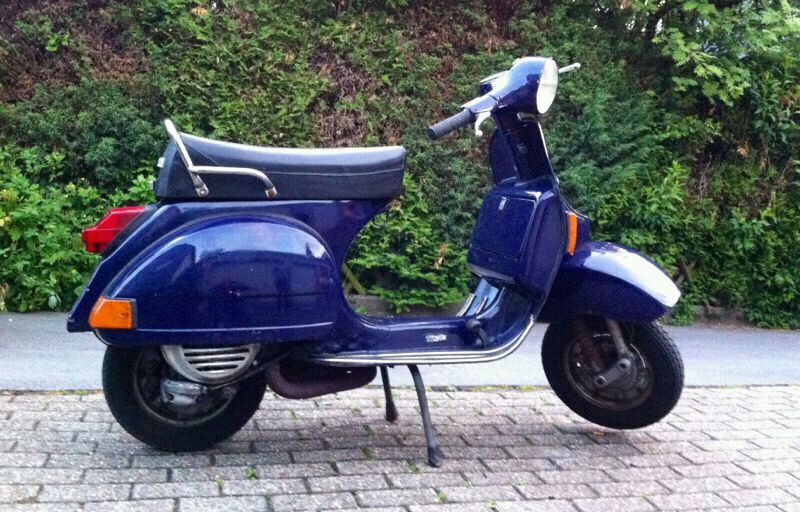

    Hallo Zusammen,
    habe mir letzte Woche einen Blechroller zugelegt und Zwar eine PX80 von 1982. Das Teil stand 10 Jahre laut Aussage des Verkäufers. Kann auch nachvollzogen werden da der Sprit keiner mehr war. Es war eher nur noch Honig. Nach einer Vergaserreinigung und anderen Tank mit frischem Sprit lief Sie schon einmal. Anschließend erstmal einige Sachen ab und mal geschaut, was man sich da wirklich angelacht hat. Basis soweit in Ordnung. Kleine Roststellen vorhanden und wohl schon einmal was ausgebessert. Werde damit später mal schauen da mein erstes Ziel der TÜV ist.
    Warte noch auf meinen neuen Lichtschalter und Blinkerschalter und dann sollte es losgehen.
    Verbaut und eingetragen ist ein 135ccm Zylinder. Frische Zündkerze und frisches Getriebeöl habe ich auch spendiert. Bremse vorne und hinten überprüft und eingestellt bzw. nachgestellt. Tachoschnecke ausgetauscht und der Tacho läuft auch schon wieder.
    Noch eine frische Batterie und komplett die Blinker gekauft und alles montiert.
    Hoffe das ich den TÜV schaffe und ersteinmal den Sommer über fahren kann. Dann zum Winter komplette Demontage, da ich Sie in einer originalen Farbe lackieren lassen will. Vielleicht auch pulvern, mal schauen.
    Danke soweit an den touring-Treiber der mir den letzten Ruck zum Kauf gegeben hat und natürlich für die tatkräftige Unterstützung beim Schrauben.
    Bild werde ich morgen mal hochladen.
    Werde diesen Thread weiterführen und berichten. Hoffe bei Fragen oder Problemen auf eure Hilfe zählen zu können.

    • June 11, 2012 at 23:13
    kommts mir nur so vor oder hab ich es einfach nur falsch in erinnerung oder sind die züge, welche in das schaltsegment müden, abenteuerlich verlegt ?(

    Ich schaue mal nach, wie die normalerweise verlegt sind.
  • Ikarus#27
    • June 12, 2012 at 12:58
    Da hast Du recht. Die Züge müssen hinter dem Abgasrohr verlegt werden. Werde das dann mal umlegen. Danke!

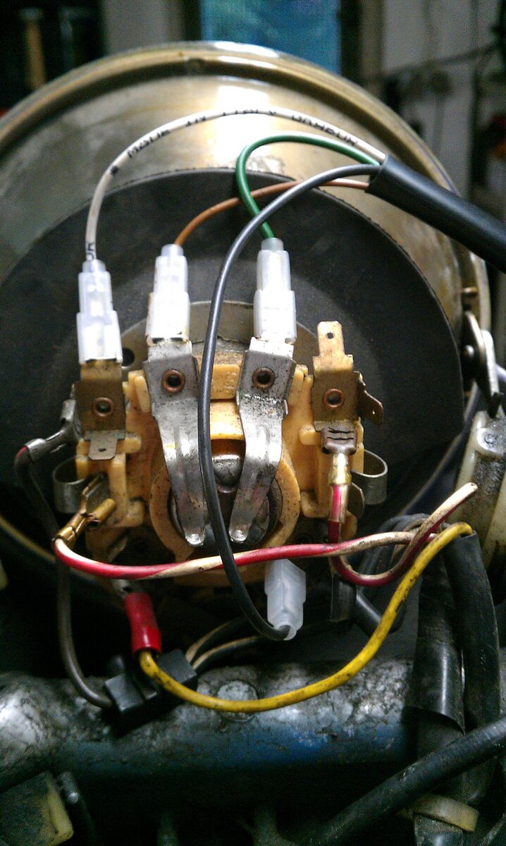

    • June 21, 2012 at 09:47
    Mahlzeit Zusammen,
    habe schon die Suchfunktion benutzt, aber nichts was mit helfen kann gefunden. Habe meinen Lichtschalter getauscht. Wenn ich nun die Zündung anmache kann ich noch nicht einmal hupen, das aber sollte möglich sein, obwohl der Motor nicht läuft.
    Was genau habe ich falsch angeschlossen?

    • June 21, 2012 at 19:08
    Da hilft doch ersteinmal ein Schaltplan PX alt :thumbup:
    JA, es sollte Standlicht vorne und Rücklicht mit einschalten der "Zündung" leuchten.
    Hupe, Bremslicht und Blinker funktionieren dann auch, wenn noch was in der Batterie an Restkapa ist.
    Ferndiagnose (man kann es auch raten nennen) : dein Zündschloss schaltet nicht mehr alle Kontakte, weil oxidiert.
    lässt sich aber leicht zerlegen, nur die Suche nach der Feder/Kugel dauert etwas wenn sie runterfallen :)
    Viel Erfolg
    EDIT: Ups, neues Schloss schon eingebaut :whistling:

  • Ikarus#27
    • June 25, 2012 at 23:47
    Also neues Zündschloss verbaut. Habe nun folgendes Problem: Schlüssel nach links -> Standlicht vorne und hinten
    Schlüssel mitte: alles tot
    Schlüssel nach rechts: Sicherung fliegt raus, kann aber auch an einer Backe liegen. Kann diese einen Kurzschluss verursachen? Was passiert wenn am Bremslichtschalter die Kabel vertauscht sind?
    Alles für den TÜV fertig und nun streigt die Elektrik. Bitte um Hilfe. Fotos von der Belegung am Scheinwerfer und am Schloss kann ich gerne noch bei Bedarf hochladen.

    • June 26, 2012 at 11:18
    ...also Schlüssel nach links=Standlicht vorn und hinten ist richtig; Schlüssel in der Mitte=alles aus ist auch i.O.; Schlüssel nach rechts wäre Zündung ein und Hupe wie auch Blinker sollten gehen, Licht erst bei laufendem Motor; hast Du vieleicht schon den Deckel aufgebaut und ein Kabel eingeklemmt? Geh mal auf SuFu, es gibt hier ein Bild von Deinem Lichtschalter richtig angeschlossen... mfG
    Ach ja, am Bremslichtschalter Kabelvertauschen nicht schlimm, ist nur ein ein/aus schalter!

    • June 26, 2012 at 18:03
    irgenwo wirst Massekontakt haben,.. ist das Zündschloss richtig angeschlossen und der Schalter?

    Habe nun das Faule Ei im Nest entdeckt. Es ist der Stecker am Zündschloss mit den 2 weissen Kabeln für Blinker, Hupe und Bremslicht. Werde das checken und hoffe das es dann endlich zum Tüv geht.

    So jetzt funtkioniert die Elektrik. Habe an der Hupe die Stecker vertauscht und schon flog die Sicherung nicht mehr raus. Habe dann beim Verschrauben der Kaskade gemerkt bzw. gehört, dass die Hupe anging. Hat also irgendwo Kontakt bekommen. Konnte es jetzt so verschrauben, dass es funktioniert.
