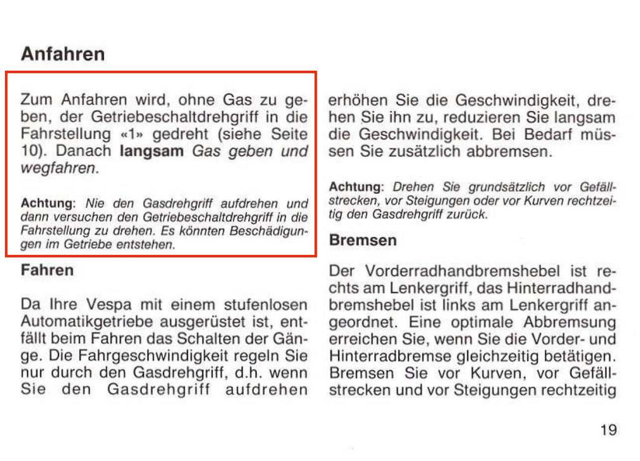

    • June 29, 2012 at 14:43
    Zitat von Hollaender83
    Wie gehst Du beim Anschieben vor?
    Gang raus, Anlauf nehmen, draufhüpfen und Gang rein. So hat's zumindest bei mir funktioniert
    Das funktioniert beim Schalter, bei der Automatik MUß der Gang von Anfang an drin sein, wenn Du erst schiebst und dann Schaltest, kracht es ganz furchtbar im Getriebe.

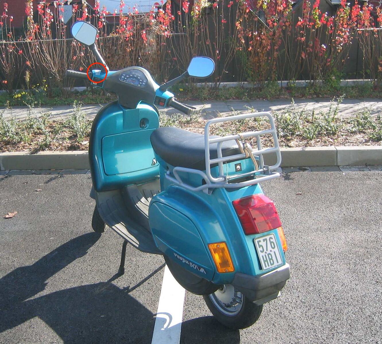

    • June 29, 2012 at 15:32
    Nee nur Gang, war ein Schreibfehler. Bei meinem Roller war am Ganghebel noch der Aufkleber " nur im Leerlauf schalten" vorhanden.
