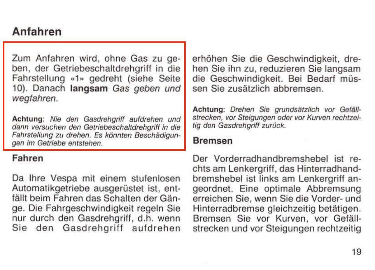

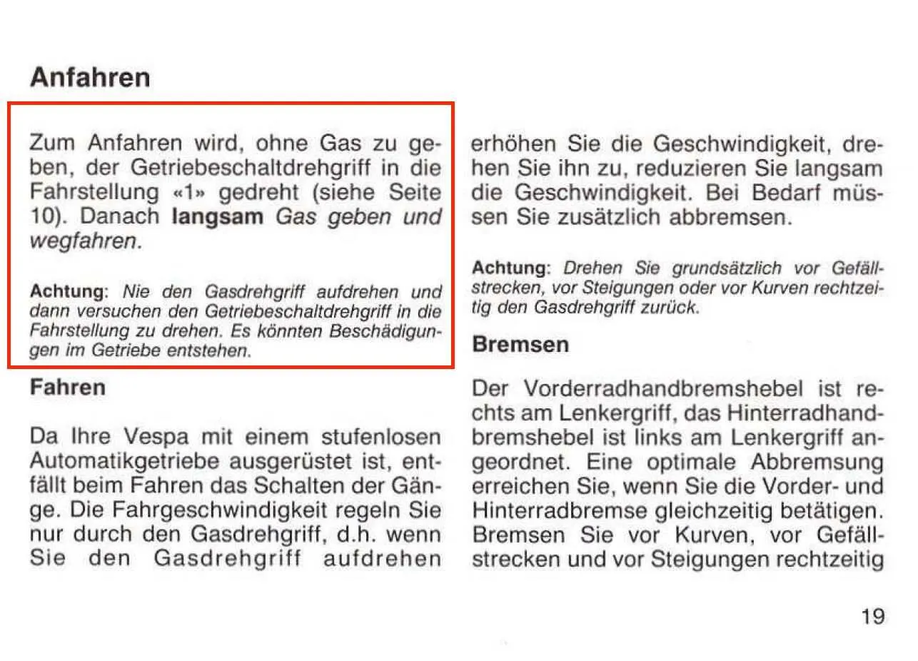

    Das funktioniert beim Schalter, bei der Automatik MUß der Gang von Anfang an drin sein, wenn Du erst schiebst und dann Schaltest, kracht es ganz furchtbar im Getriebe.

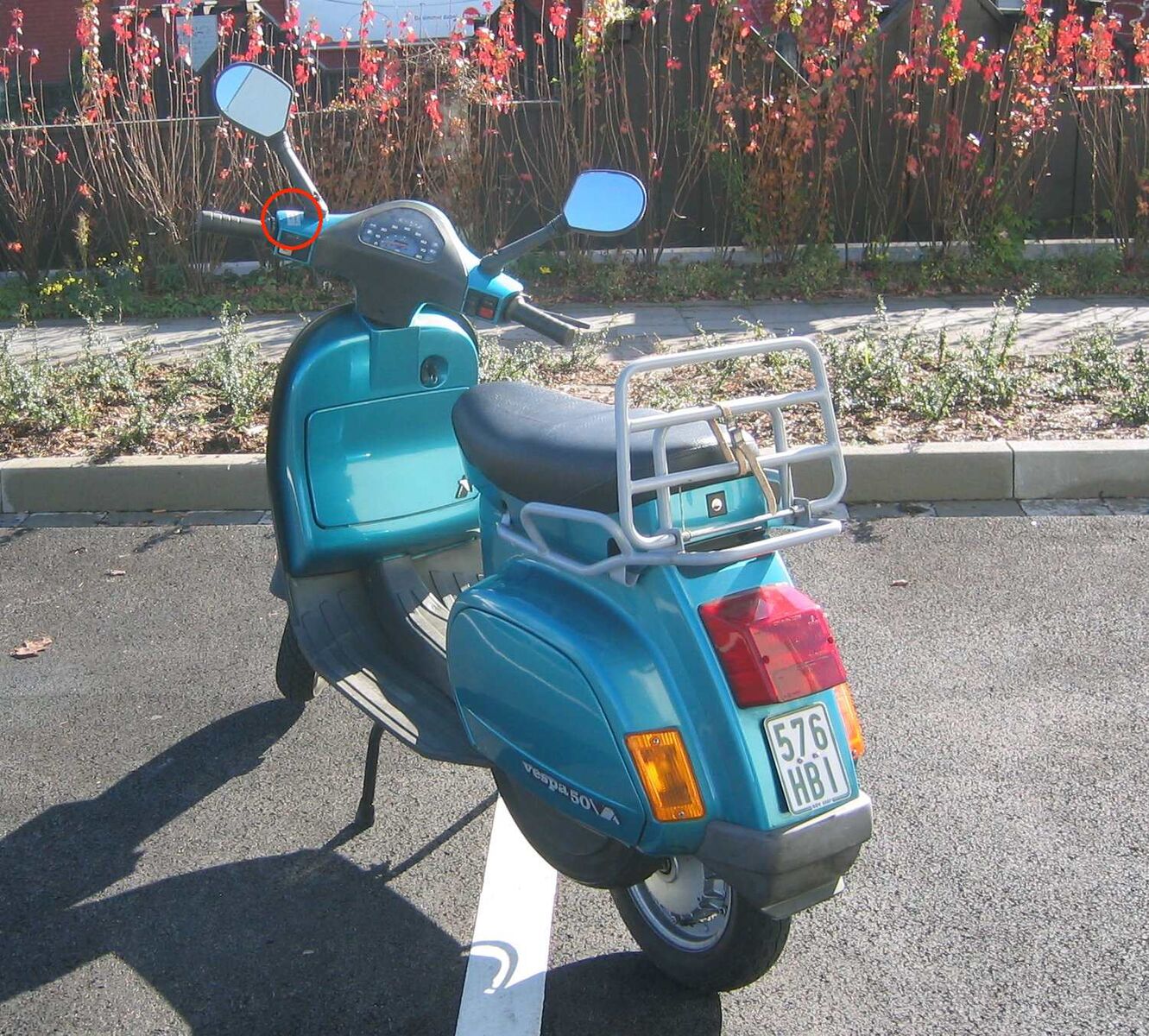

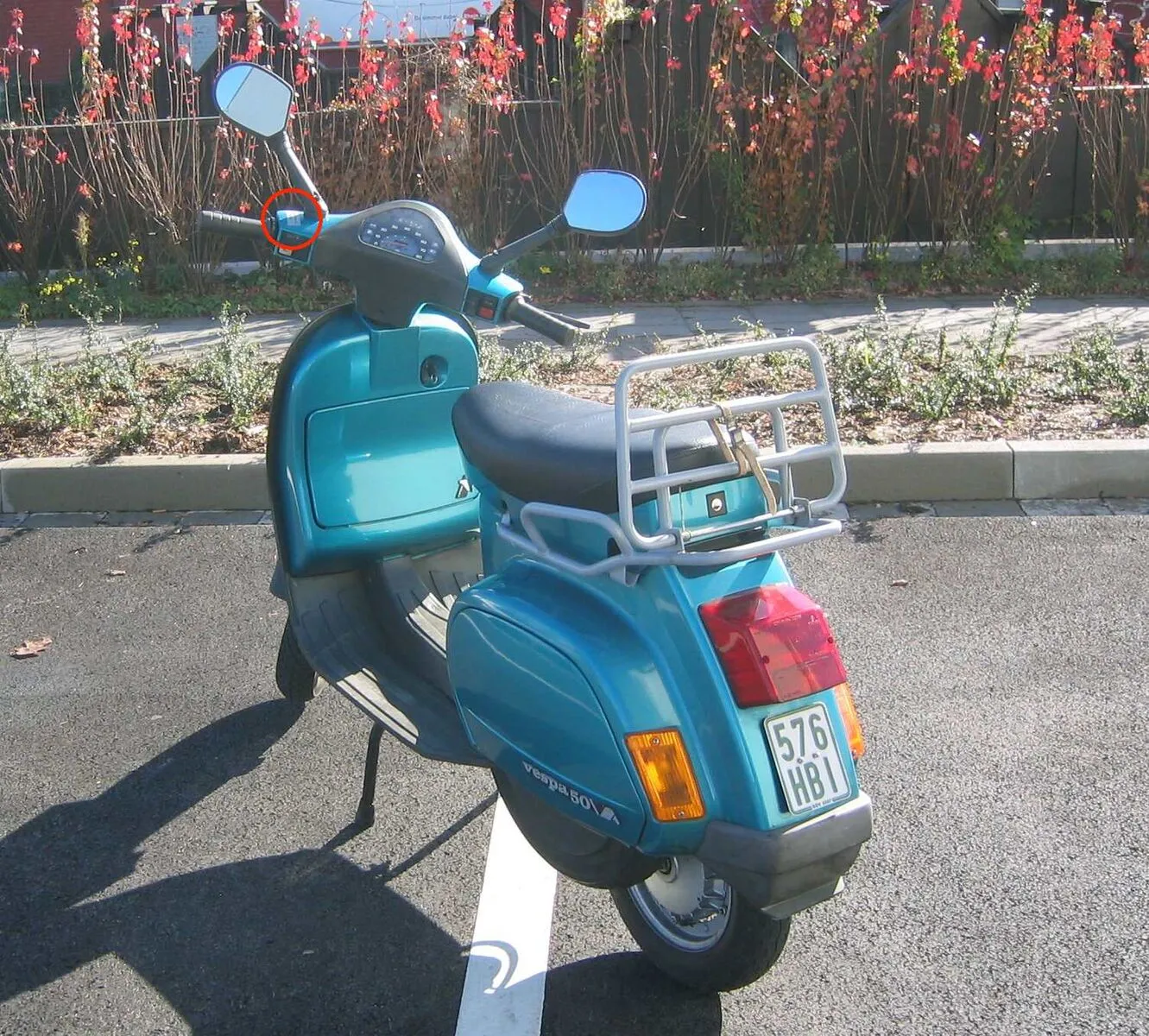

  • 4. Gang bei Automatik PK??? Die haben doch nur Gang 1, Leerlauf und 2. Ich mein ist schon 10 Jahre her, dass ich mal auf einer gesessen habe, aber da war das so.
  • Jupp, der "Käskopp" hat auch ne Automatik. Hab es genau so gemacht wie von mir geschrieben und es hat nichts gekracht. Nicht ein bisschen 8)

  • Das funktioniert beim Schalter, bei der Automatik MUß der Gang von Anfang an drin sein, wenn Du erst schiebst und dann Schaltest, kracht es ganz furchtbar im Getriebe.
    Sorry Kasanova, aber ich schiebe meine Automaten immer so an. Im Leerlauf losrennen und dann die Fahrstufe 1 rein. Das ist zwar keine dauerhafte Lösung. Mit Deiner Variante des Anschiebens klappt das nicht immer und es ist zudem ungleich kräfteraubender.
