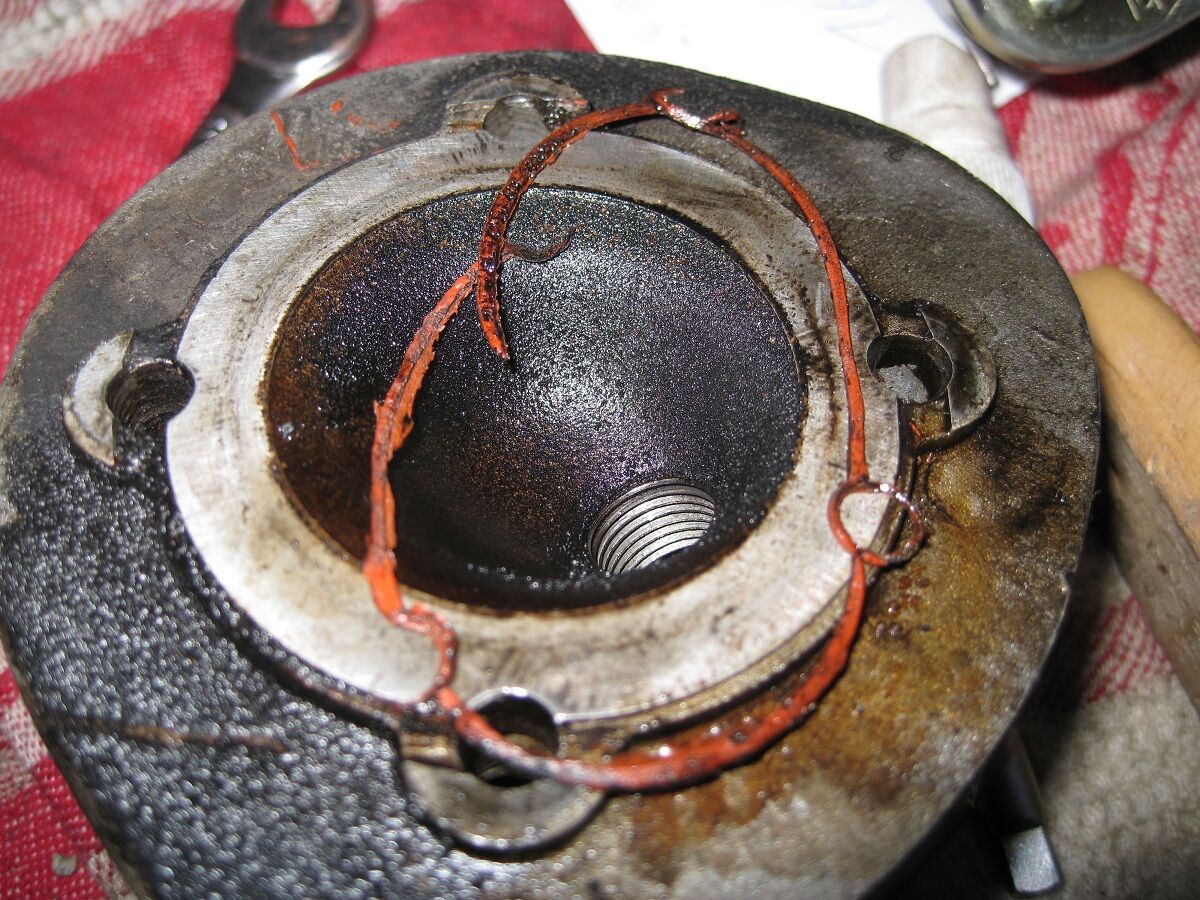

    ich habe eine d.r. und der hat KEINE dichtung zwischen zylinderkopf und zylinder. haben denn die polinis eine? oder kann ich einfach das rote ding weglassen und den kopf so drauf schrauben?

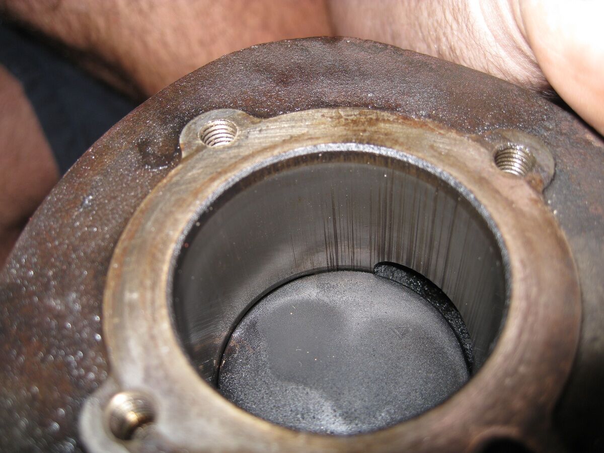

    der zylinder hat innen auch schon einige riefen. siehe anhang 2 "zylinder.jpg". is das noch im rahmen oder sollte man hier sowieso gleich einen neuen zylinder rauf machen?

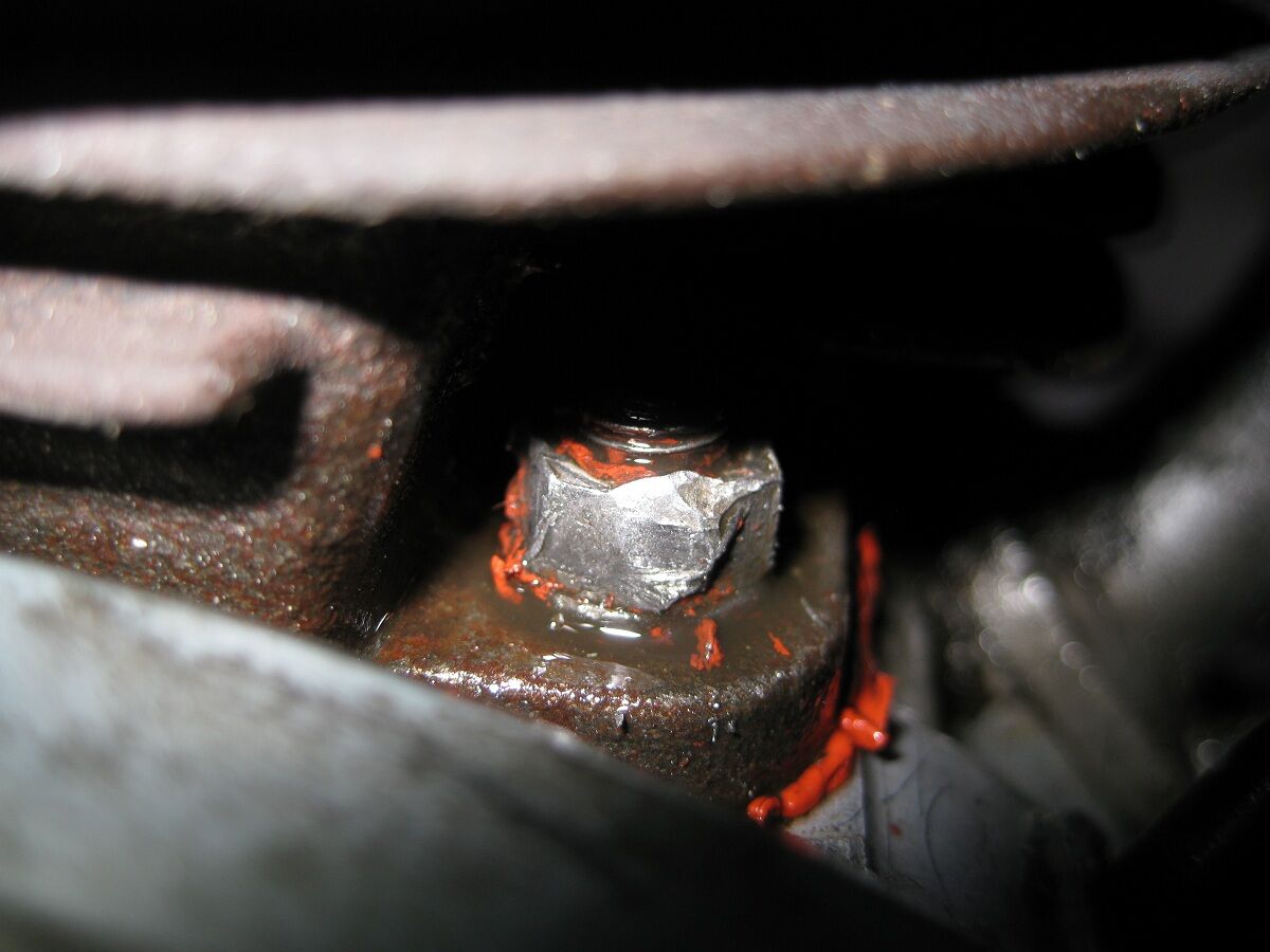

    hat jemand einen tip, wie man die mutter noch runter bekommt? habs mal mit ner rohrzange probiert, aber das ding sitzt fest. auch schon unmengen wd40 drauf.

    1. brauch ich eine dichtung zwischen kopf und zylinder?

    3. sollte man sowieso den zylinder tauschen wegen des reibers?
    4. wie bekomme ich die sch... mutter gelöst?

    zu 1. keine Ahnung, aber das sollte sich über den SIP Shop herausfinden lassen.

    zu 3. sieht für mich noch okay aus.

    Zu 1.: Nein, da kommt keine (Kopf-)Dichtung hin. Und am Zylinderfuß sitzt aber üblicherweise eine aus Alu-Blech. Scheint ja ganz schön rumgerotzt zu haben, der Zylinder. Sonst mal den Zylinder und den Kopf an den Dichtflächen vorsichtig planen. Wie das geht, mal die SuFu benutzen. Irgendwas mit Feinschmiergel (800er ?) auf einem Spiegel und kreisenden Bewegungen... :rolleyes:

    Zu 3.: Kann man nicht viel sagen, da es auch auf den Kolben ankommt. Ringe noch freigängig und intakt? Foto? Einen
    größeren Klemmer sehe ich in der Zylinderwandung so nicht.
    Zu 4.: Ordentlichen Schraubenschlüssel benutzen? :D Sonst mal mit Hitze probieren.

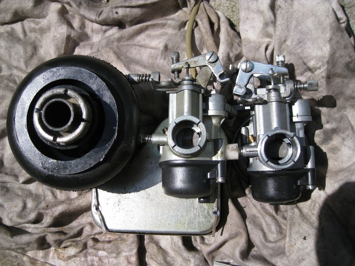

    so, um das rätselraten über die vergaser aufzulösen, hab mal ein foto gemacht.
    ganz links ist der ass von der v50 auf dem der 16.10er drauf war.
    der 16.10er ist der in der mitte. hat 19,6mm innendurchmesser
    daneben ist ein 16.15er mit 21,5mm innedurchmesser.
    also kann theoretisch ein 16.15er auch auf einen ass vom 16.10er draufpassen,
    nur hat er halt dann die 1,9mm spiel, was ja nicht sinn der sache ist, denke ich.

    ich hab nochmal versucht die mutter mit sanfter gewalt runterzubringen - leider fehlanzeige.
    mit was könnte ich die denn erwärmen?? hab hier so nen kleinen gasbrenner, aber offenes feuer
    am zylinder - ist das so klug? wenn da irgendwo noch sprit schlummert, brennts dann nicht ruck zuck?

    Zitat von Zapper
    Bei mir ist es ne PK aber hab das bei SIP auch gerade gesehen und wundere mich gerade das die gepasst haben.
    Grüße
    Zapper
    Gewalt ist doch keine Lösung ;)
    16.10 und 16.12 sind gleich, 16.15 und 16.16 auch...

    Hast du die Mutter schon vermurkst?
    Bei Fuffies kommt man da immer ziemlich blöd dran.
    Bevor du das weiter mit einem Maulschlüssel vermurkst, mach das Lüfterrad ab, dann verrutschst du nicht mehr und nimm
    nen Ringschlüssel...

    eine kopfdichtung gehoert NICHT hin

    16.10 ASS und 16.16 ASS sind definitiv nicht gleich. Hab ich letztens bei einen Kollegen tauschen müssen. Auch die Gusskappen sind anders!
