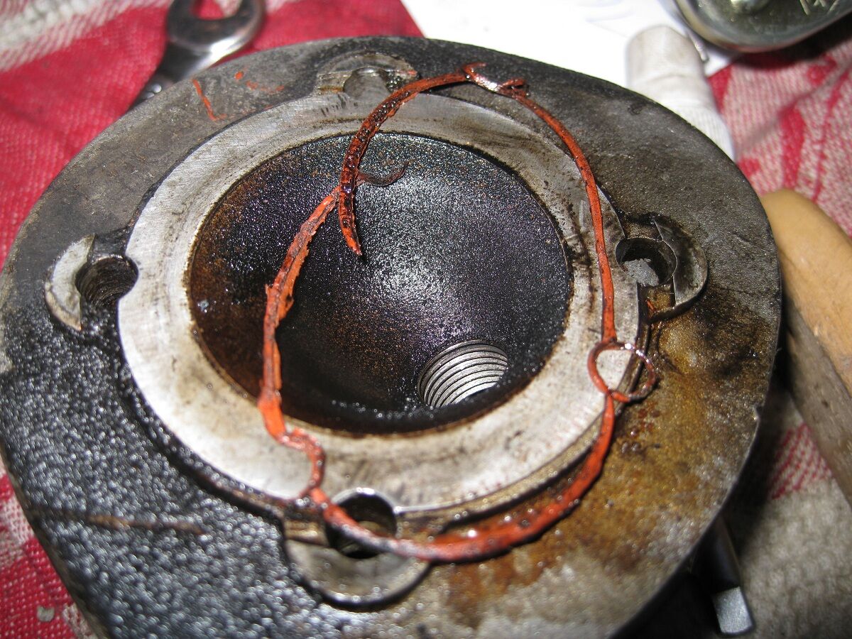

    ich habe eine d.r. und der hat KEINE dichtung zwischen zylinderkopf und zylinder. haben denn die polinis eine? oder kann ich einfach das rote ding weglassen und den kopf so drauf schrauben?

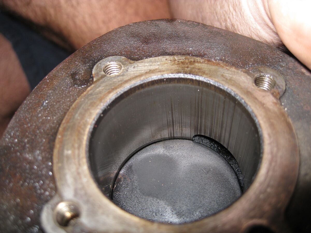

    der zylinder hat innen auch schon einige riefen. siehe anhang 2 "zylinder.jpg". is das noch im rahmen oder sollte man hier sowieso gleich einen neuen zylinder rauf machen?

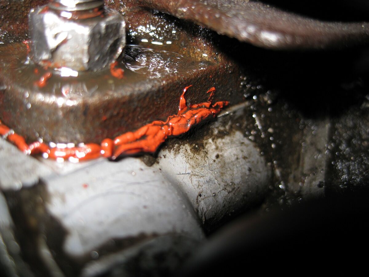

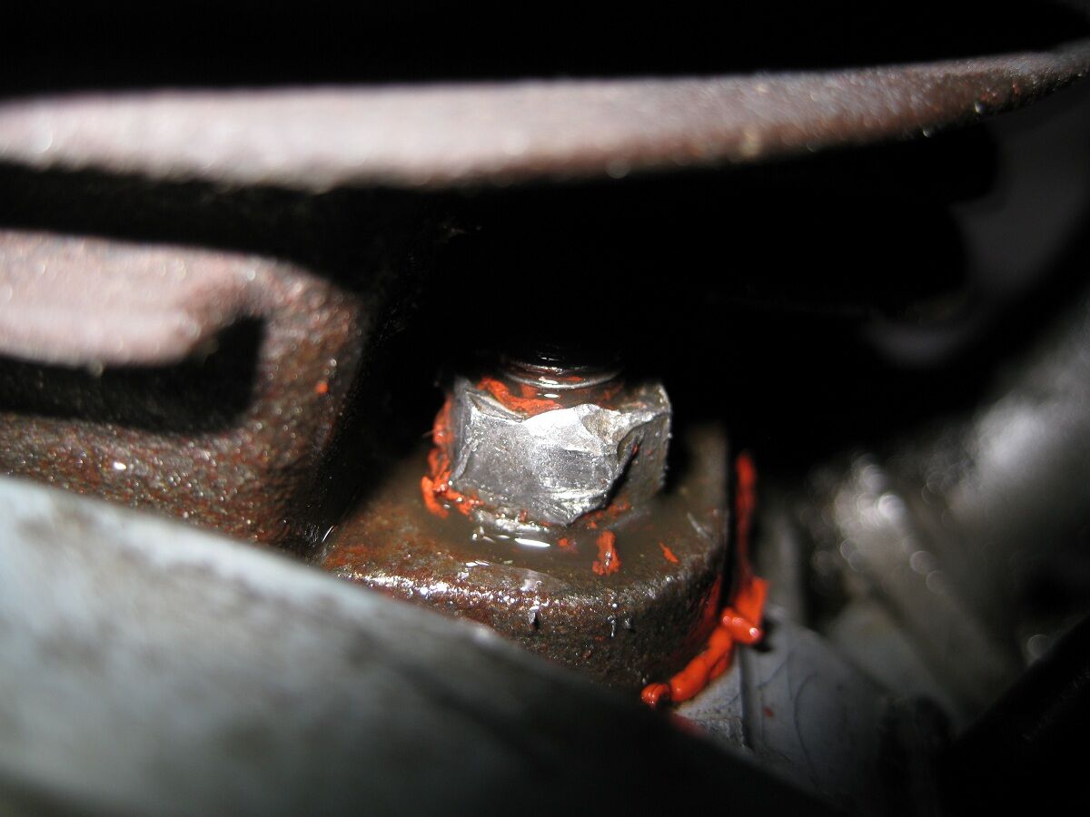

    ich wollte eigentlich auch den kompletten zylinder abschrauben und mir mal den kolben anschauen. das hat aber leider eine mutter verhindert, die schon ziemlich runter ist und sich nicht aufschrauben liess (es war natürlich die letzte... wie immer). und auch zwischen zylinder und motorblock sieht man dieses rote dichtungszeug. siehe anhang 3 "schraube_fuss.jpg" und anhang 4 "schraube_fuss_2.jpg"
    hat jemand einen tip, wie man die mutter noch runter bekommt? habs mal mit ner rohrzange probiert, aber das ding sitzt fest. auch schon unmengen wd40 drauf.

    zu 3. sieht für mich noch okay aus.

  • Zu 1.: Nein, da kommt keine (Kopf-)Dichtung hin. Und am Zylinderfuß sitzt aber üblicherweise eine aus Alu-Blech. Scheint ja ganz schön rumgerotzt zu haben, der Zylinder. Sonst mal den Zylinder und den Kopf an den Dichtflächen vorsichtig planen. Wie das geht, mal die SuFu benutzen. Irgendwas mit Feinschmiergel (800er ?) auf einem Spiegel und kreisenden Bewegungen... :rolleyes:

    Zu 3.: Kann man nicht viel sagen, da es auch auf den Kolben ankommt. Ringe noch freigängig und intakt? Foto? Einen
    größeren Klemmer sehe ich in der Zylinderwandung so nicht.

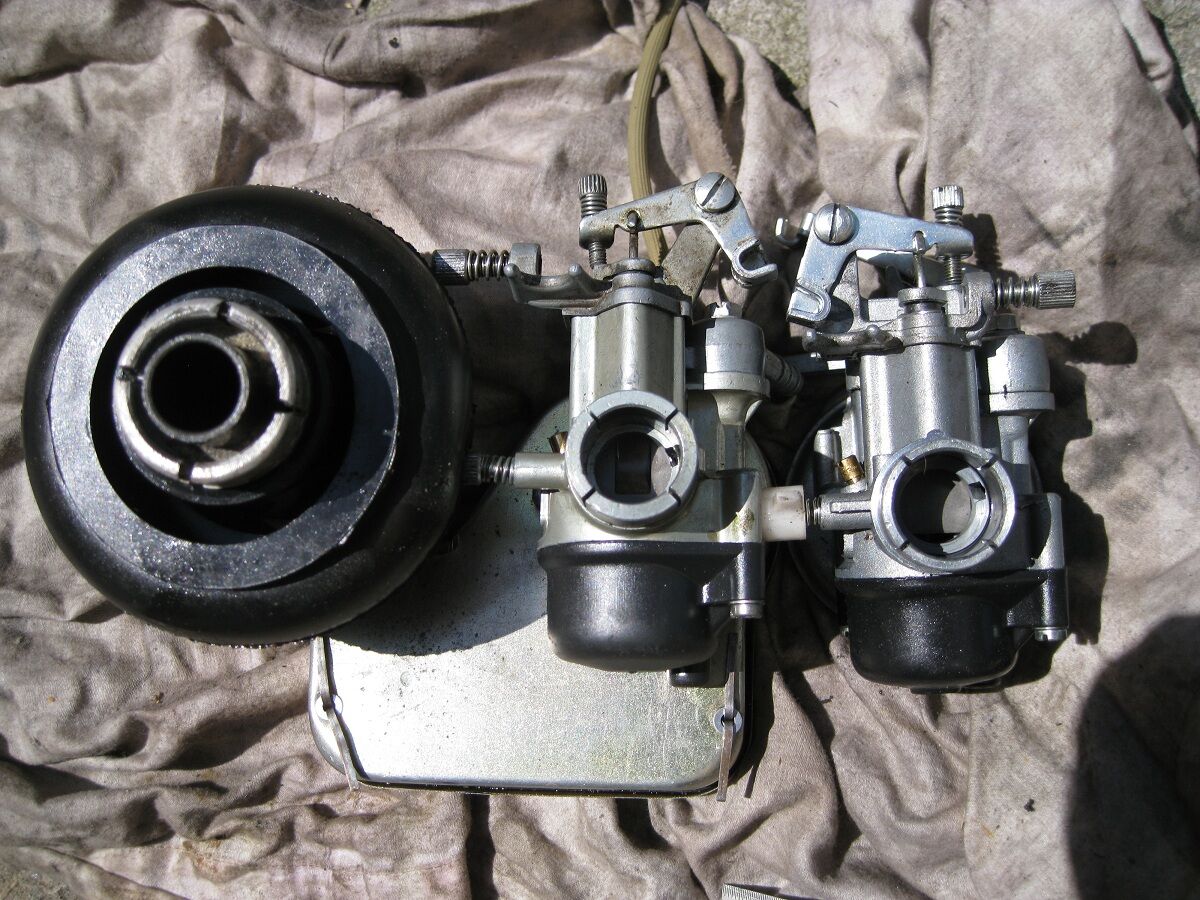

  • so, um das rätselraten über die vergaser aufzulösen, hab mal ein foto gemacht.
    ganz links ist der ass von der v50 auf dem der 16.10er drauf war.
    der 16.10er ist der in der mitte. hat 19,6mm innendurchmesser
    daneben ist ein 16.15er mit 21,5mm innedurchmesser.
    also kann theoretisch ein 16.15er auch auf einen ass vom 16.10er draufpassen,
    nur hat er halt dann die 1,9mm spiel, was ja nicht sinn der sache ist, denke ich.

  • Hast du die Mutter schon vermurkst?
    Bei Fuffies kommt man da immer ziemlich blöd dran.
    Bevor du das weiter mit einem Maulschlüssel vermurkst, mach das Lüfterrad ab, dann verrutschst du nicht mehr und nimm
    nen Ringschlüssel...
    Dadurch das das Lüra im Weg is, setzt man öft krumm an und vermurkst das...

  • alter. da kümmert man sich mal ein paar tage nicht, und schon kommen leute mit falschbehauptungen aus den ecken gekrochen.
    ass für 16.10 und 16.16 NICHT gleich!
    eine kopfdichtung gehoert NICHT hin
    eine fußdichtung aber sicherleich. ob papier oder alu ist egal.
    ein klemmer liegt NICHT an einem kleinen vergaser. das ist wie wenn man mit nem größeren gaser halbgas fährt. die hauptdüse von 64 finde ich jetzt in dem gaser schon relativ großzügig. sollte das gemisch immernoch zu mager sein, dann würde ich eher mal in richtung undichtigkeiten (die definitiv da sind) suchen. ggf auch neue simmerringe
    ausgehen nach ner zeit deutet am ehesten auf ein problem mit der zündung hin. insbesondere dann, wenn das kabel zur zündkerze direkt aus dem motorblock kommen sollte.
  • 16.10 ASS und 16.16 ASS sind definitiv nicht gleich. Hab ich letztens bei einen Kollegen tauschen müssen. Auch die Gusskappen sind anders!
