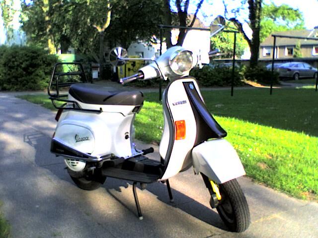

    habe die kaskade schwarz gesprayt und die recht ebacke weiss und natürlich klarlack

    ok, das schaut doch gut aus, ich denke ich werde mir auf jeden fall mal die zeit nehmen, und es sprayen ! machst du dann eine oder mehrere schichten drauf? (sowohl spray als auch klarlack?)
    wayne
  • Moskito
    13,819
    2,704
    Dortmund
    Vespa PK 50 XL II
    • June 16, 2006 at 11:06
    habe die farbe in fünf dünnen schichten aufgetragen, und den klarlack dreimal !
