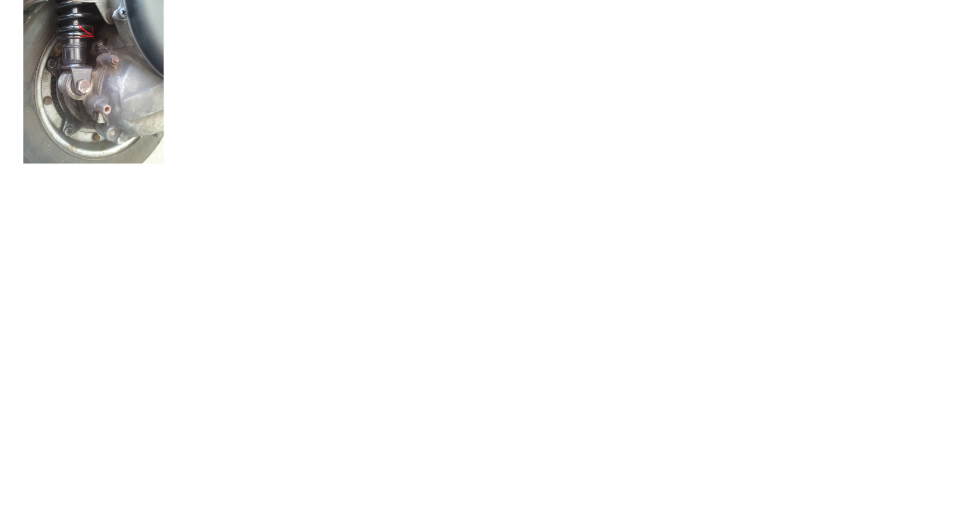

    Hi männers
    könnt ihr mir mal bitte helfen und zwar hab ich des getriebeöl meiner pk wechseln wollen und bin mir jetzt nicht sicher ob ich es richtig bzw in die richtige öffnung geschüttet hab?!?
    Hab hier mal n bild gepostet habs da reingekippt wo der rote pfeil ist wo hab ich es reingekippt, folgen?
    Danke für die hilfe
    lg flo

    Ist zwar die falsche Öffnung, landet abre trotzdem an der richtigen Stelle

    Auf der Schraube, rechts neben der Motornummerstanzung (hinten) steht "OLIO", was auf Deutsch Öl bedeutet.

    du hast das öl durch die fixierung des schaltarmes eingefüllt, solange die füllmenge stimmt besteht darin kein problem,

    Außer daß das Gewinde der Schaltarmfixierung jetzt voll Öl ist und man es nicht mehr richtig fest anziehen kann ohn edas Gewinde zu ruinieren...

    wär mir neu das man die fixierung festballern muss ;)
    @topiceröffner. 250ml sae 30 müssen rein..

    Es gehören keine 250 ml rein.
    Ceterum censeo:
    Man stelle die Vespa auf eine ebene Fläche und fülle Öl bis zur Füllhöhe Öleinlaßschraube ein.
    (Das kann je nach Vespa unterschiedlich viel sein, aber nie die ganze 250 ml Flasche.)
