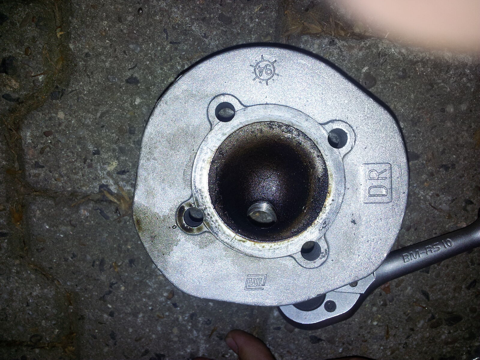

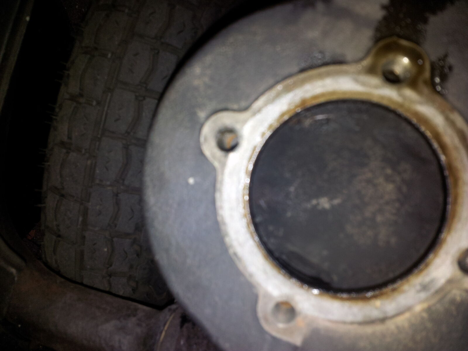

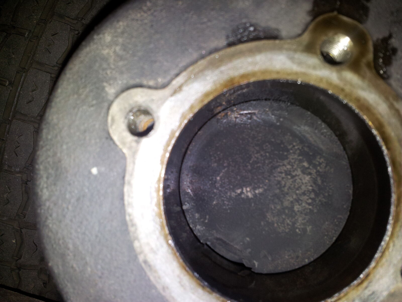

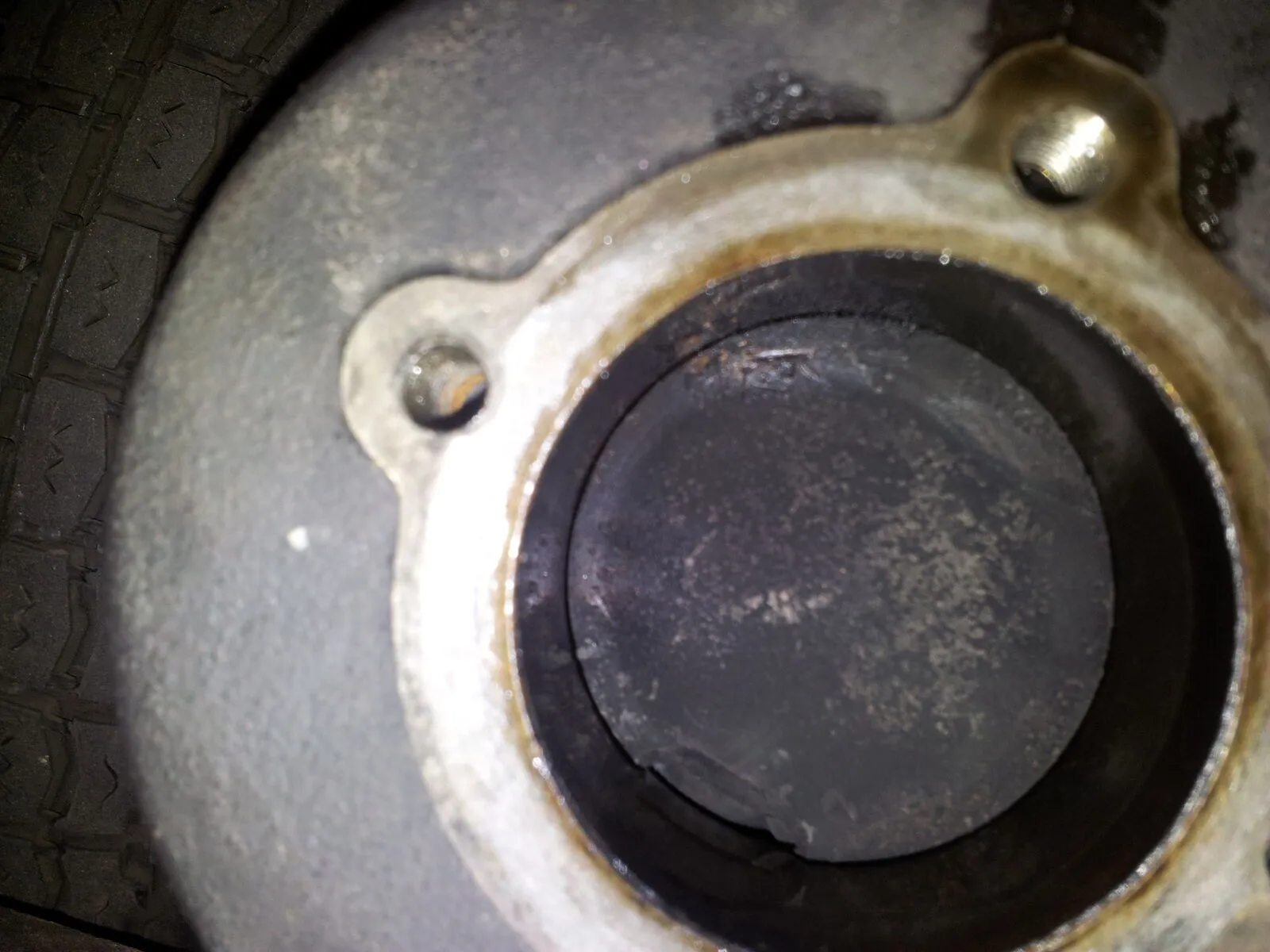

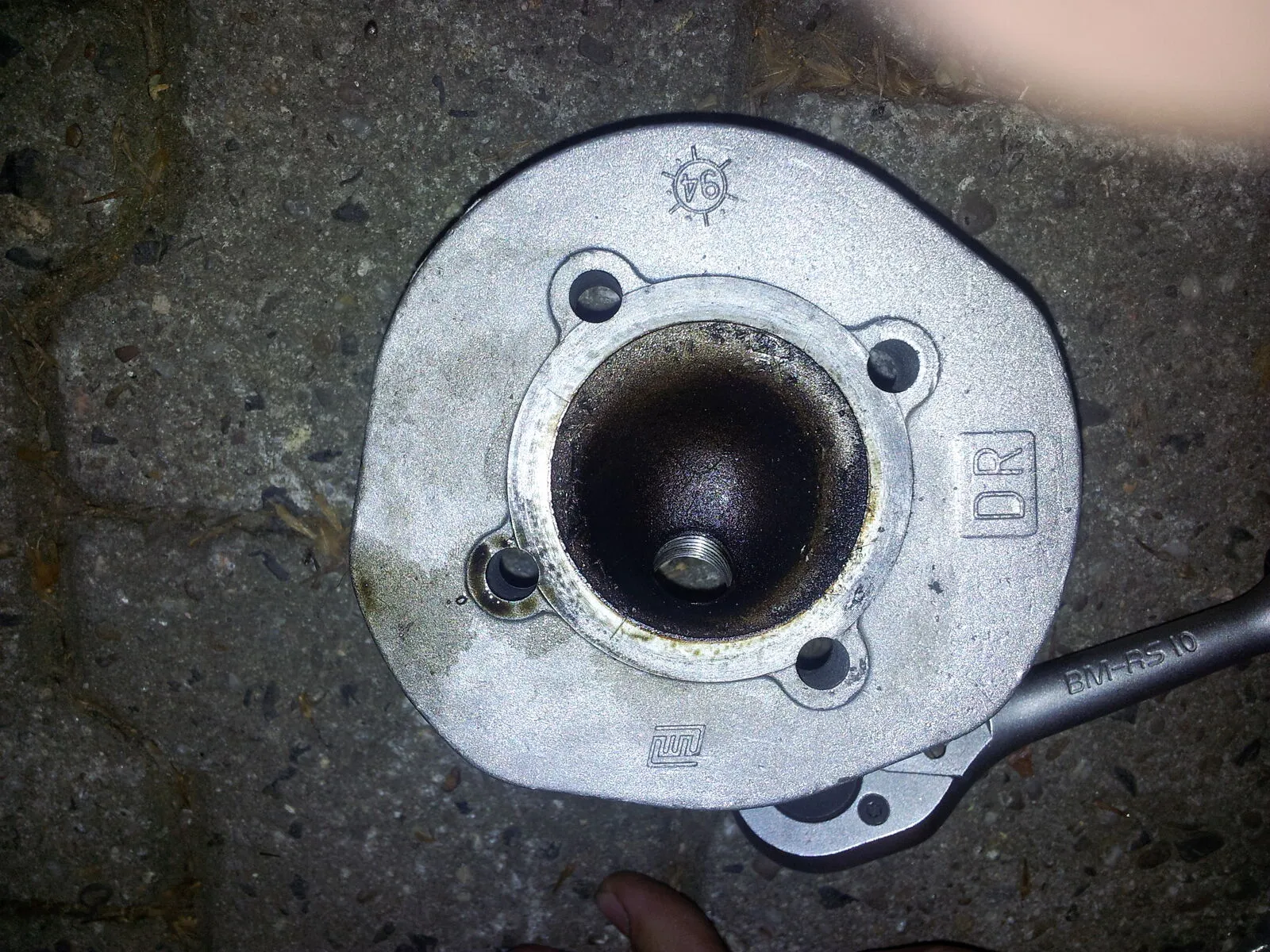

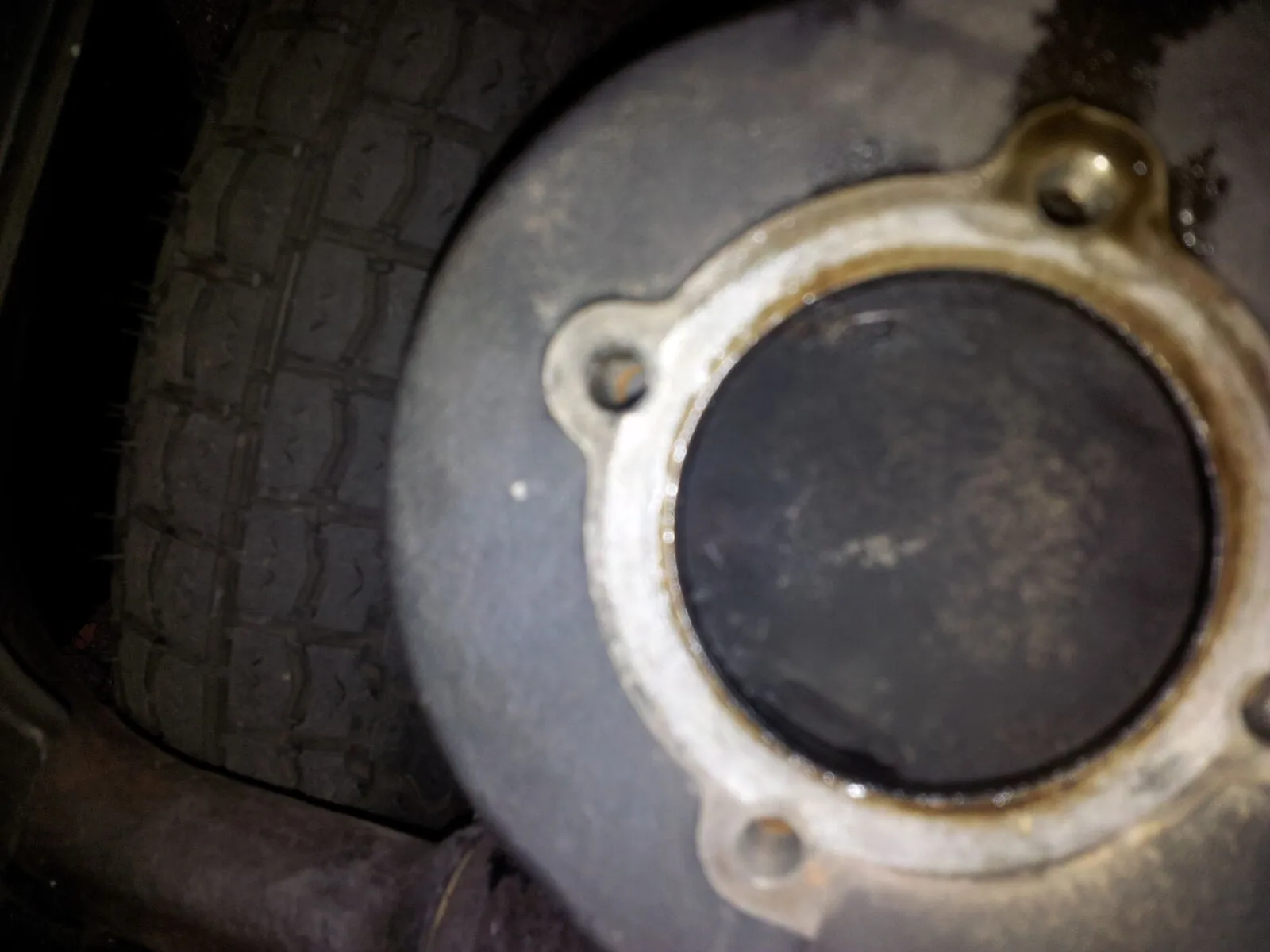

    habe mir vor 2 monaten ne Pk 50 Xl 2 gekauft und mir die etwas aufbereitet. So der Verkäufer hat mir gesagt es sei alles orginal, außer der auspuff. Wie ich heute herraus gefunden habe war das ein Sito+, da dachte ich mir hey villeicht hat das auch noch einen anderen grund warum die knapp 60km/h zu 2 zustande bringt. Deshalb habe ich heute mal den Zylinderkopf abgemacht und habe festgestellt das der zylinder einen Durchmesser von 47 mm hat(scheint schon mal nicht orginal geschweige denn 50 ccm sein)und das bei dem kolben eine Kante fehlt. Also der ist auch hinüber. So jetzt die Frage was habe ich für einen Zylinder? Bilder hab ich angehängt. Im Zylinderkopf steht 94 und DR. Hab ich jetzt 94 ccm? Kolben einzeld austauschen wenn der Zylinder noch ok ist oder lieber komplett. Hab eh keine Fahrerlaubnis für <51ccm.

    das ist ein DR 75ccm Zylinder. Wenn die Laufbahn des Zylinders nichts abbekommen hat sollte es reichen den Kolben zu tauschen. Mit den Originalzylinder sind nur 50 Km/h drin mit einer bescheiden Beschleunigung. Bleib bei den 75ccm.
    Danke, Ciao
    Mark
    "Die Band, Elwood, die Band!" - "Die Band?" - "Die Band!?" - "DIE BAND!"
    • July 25, 2012 at 22:10
    94 ist das Produktionsjahr , den Kolben gibts einzeln .

    ciao,
    die 94 steht für das Hersatellungsjahr!
    Bei einem Durchmesser von 47 mm handelt es sich um einen 75 ccm Zylinder, genauer ein DR Tuningzylinder!

    • July 25, 2012 at 22:30
    Den Kolbendurchmesser messen !
    Original kommste nicht vom Fleck , über den Zylinder sitzt eh die Plastikhaube ... mußt ja nicht mit 70 Sachen vor den Bullen herfahren....

    Ich werds jetzt erst mal so machen das ich einen 50iger einbau der alte ist eh schrott. Hab jemanden der mir den gibt, wenn ich damit zufrieden bin.
    Hab gestern den Zylinder abgenommen und habe dann festgestellt das es den Oberen Kolbenring total zerschossen hat, ich konnte ein paar teile aus dem Motor holen aber das war nur ein bruchteil von dem was fehlt. Motor wird jetzt gespalten und ordentlich sauber gemacht. Danach schau ich mal weiter.
