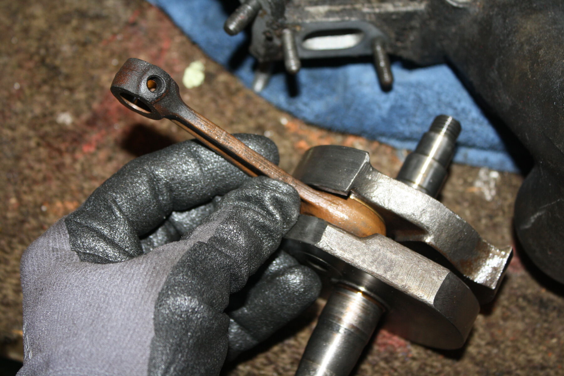

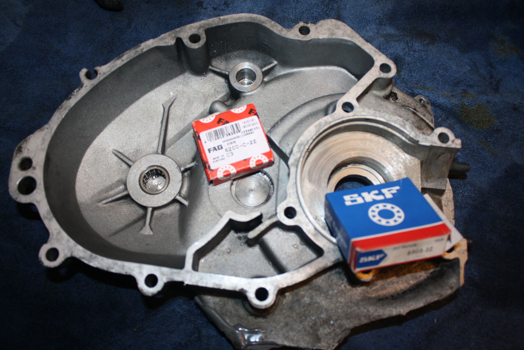

    hier mal ein paar Pics vom Motor. Wenn euch was negativ auffällt bitte ich um Feedback. Danke!
    Gruss
    CS

    Auf den bildern ist erstmal alles ok, aber ein anschlaggummi (bild3) das linke scheint zu fehlen? Oder sieht das nur so aus, als wäre da nur noch der nippel in der aufnahme, aber der rest nicht mehr da?

    den habe ich schon abgenommen. Habe Neue gekauft welche ich einbauen werde.
    Ich konnte die Kurbelwelle einfach rausnehmen. Musste nicht klopfen oder ähnliches. Ich denke mal dies ist ein Anzeichen für ein kaputtes Lager oder ?
    Die Nebenwelle konnte ich auch relativ einfach rausnehmen. Meint ihr ich muss das Ding auch tauschen ?

    Wichtig ist nur, dass sie im gesteckten Zustand kein Spiel haben und nicht klackern in ihrer Funktion.
    Betrachte dich als Glückspilz, denn beim Lager auf- und abziehen kann man schon mal verzweifeln!
    Hast du die Lager selbst auch ohne erwärmen der Schale raus gebracht?

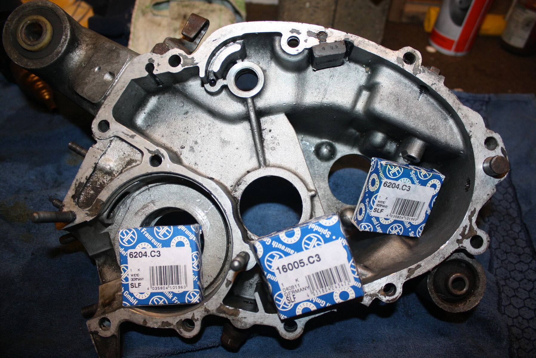

    habe die Lager mit einer Heißluftpistole erwärmt und dann die Dinger rausgeklopft.
    Das Nebenwellenlager habe ich nun auch raus... Habe den Trick der DVD Motorrestaurierung angewandt. Danke an @:rassmo ...
    Nun gehe ich dran die neuen Lager einzubauen. Die sehen nur ein wenig anders aus, als die die ich rausgeklopft habe...
    Kannst ihr mir sagen ob das so passt wie hier abgebildet...?
    Ist es egal wie rum ich das Lager einbaue oder muss die Schrift nach oben oder ähnliches ?
    Gruss und vielen Dank für eure Hilfe

    Das is Wurscht! Pass nur auf, dass du nicht zu weit reinklopfst und vorallem nur auf dem äußeren Ring.

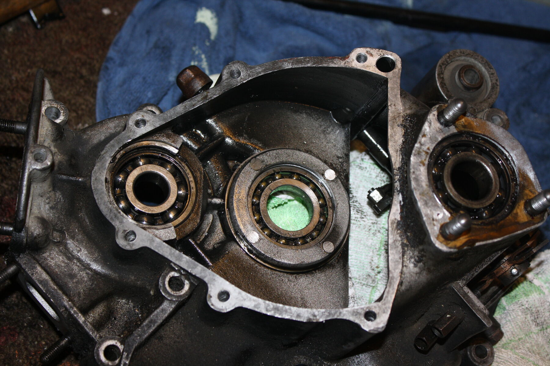

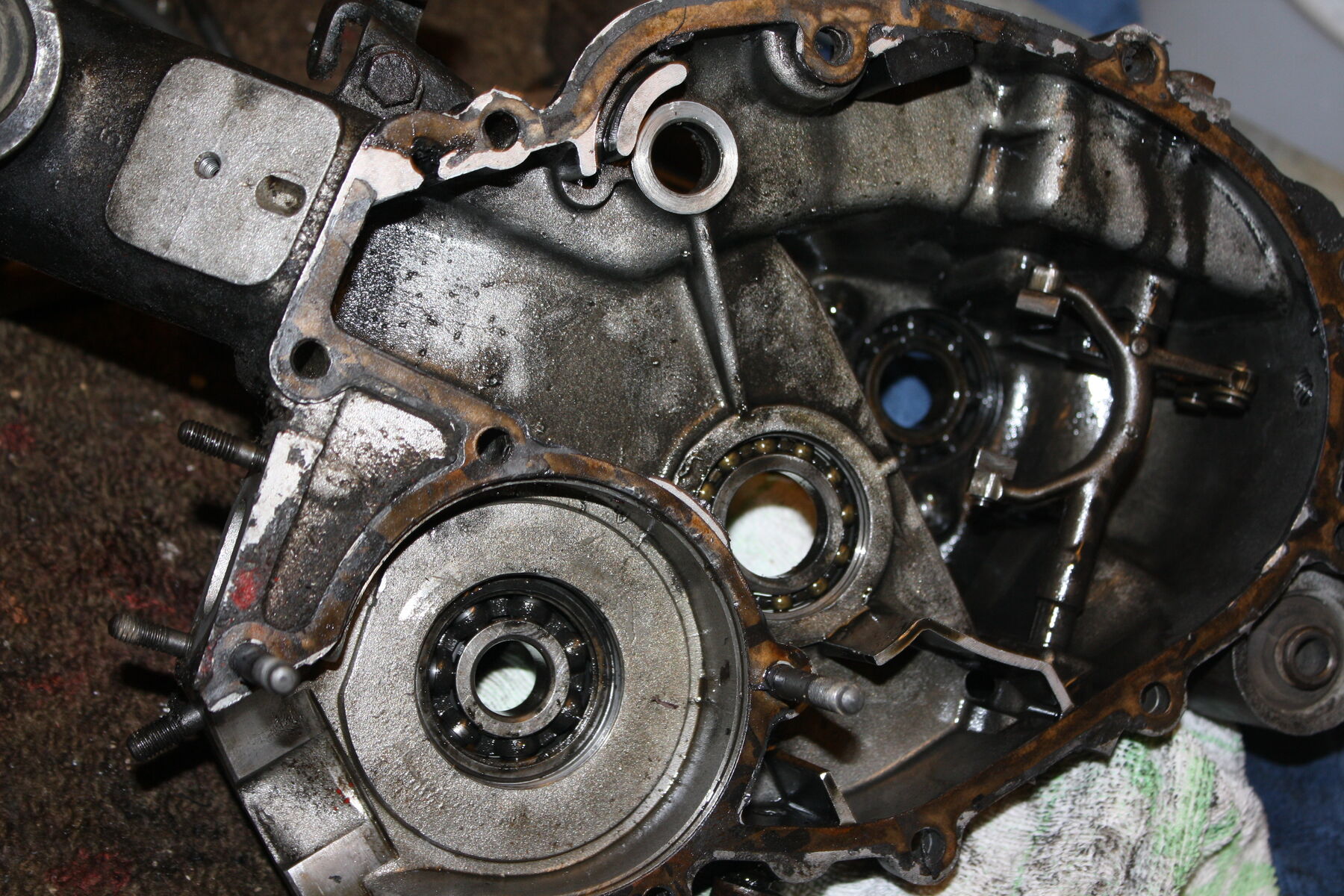

    So bin nun am zusammenbauen. Was mir auffällt der Kupplungskorb hat ein wenig Spiel.
    Meint ihr das neue Lager habe ich beim Reinschlagen beschädigt oder ist das normal ?

    1. wenn die kurbelwelle ohne erhitzen/schlagen rausging ist entweder das lager kaputt ODER der lagersitz auf der kurbelwelle kaputt, pruefe ob das neue lager auch so auf die welle gesteckt werden kann, wenn ja, wuerde ich die kurbelwelle tauschen, denn sonst ist das neue lager wieder bald im arsch ;)
    2. wenn der primaerkorb auch spiel im neuen lager hat, siehe punkt 1, und tausche "kurbelwelle" gegen "primaerkorb" aus :D

    Was heißt spiel? axial?
    Hast du den Sicherungsring drin?
