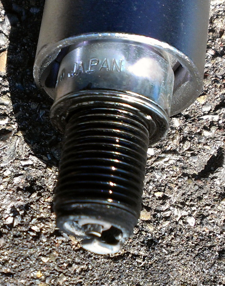

    Ich habe jetzt den Düsenstock durch 160 / BE3 / 118 ersetzt. Leider besteht das Problem immer noch. Habe dann bei Vollgas die Kupplung gezogen, Motor ausgemacht und die Zündkerze angeschaut (siehe Anhang). Wenn ich die Zündkerzenbilder richtig verstanden habe, ist bei weißlicher Färbung das Gemisch zu mager (könnte ja auch die Probleme im oberen Bereich erklären?). Die Gemischschraube habe ich bisher nicht verstellt, das werde ich morgen Abend versuchen. Habe auch erstmal wieder auf 190 / BE3 / 120 zurückgebaut, damit ich morgen (sicher) zur Arbeit komme. ;)
    Meine Nebendüse ist übrigens 120/50, Standard sollte 160/55 (also magerer) sein. Die Zündkerze sah im kalten Zustand (vor meinen Versuchen) ziemlich schwarz (= zu fett?) aus. Sollte ich sie ersetzen oder ist es hier besser "never touch a running system" (zumindest im unteren Lastbereich :D) zu befolgen?
