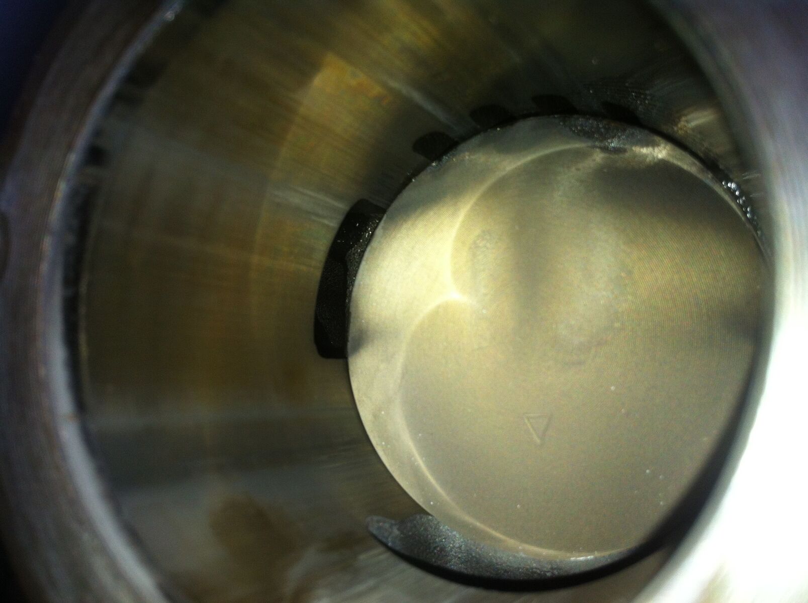

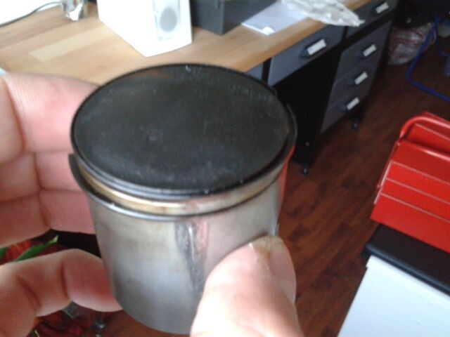

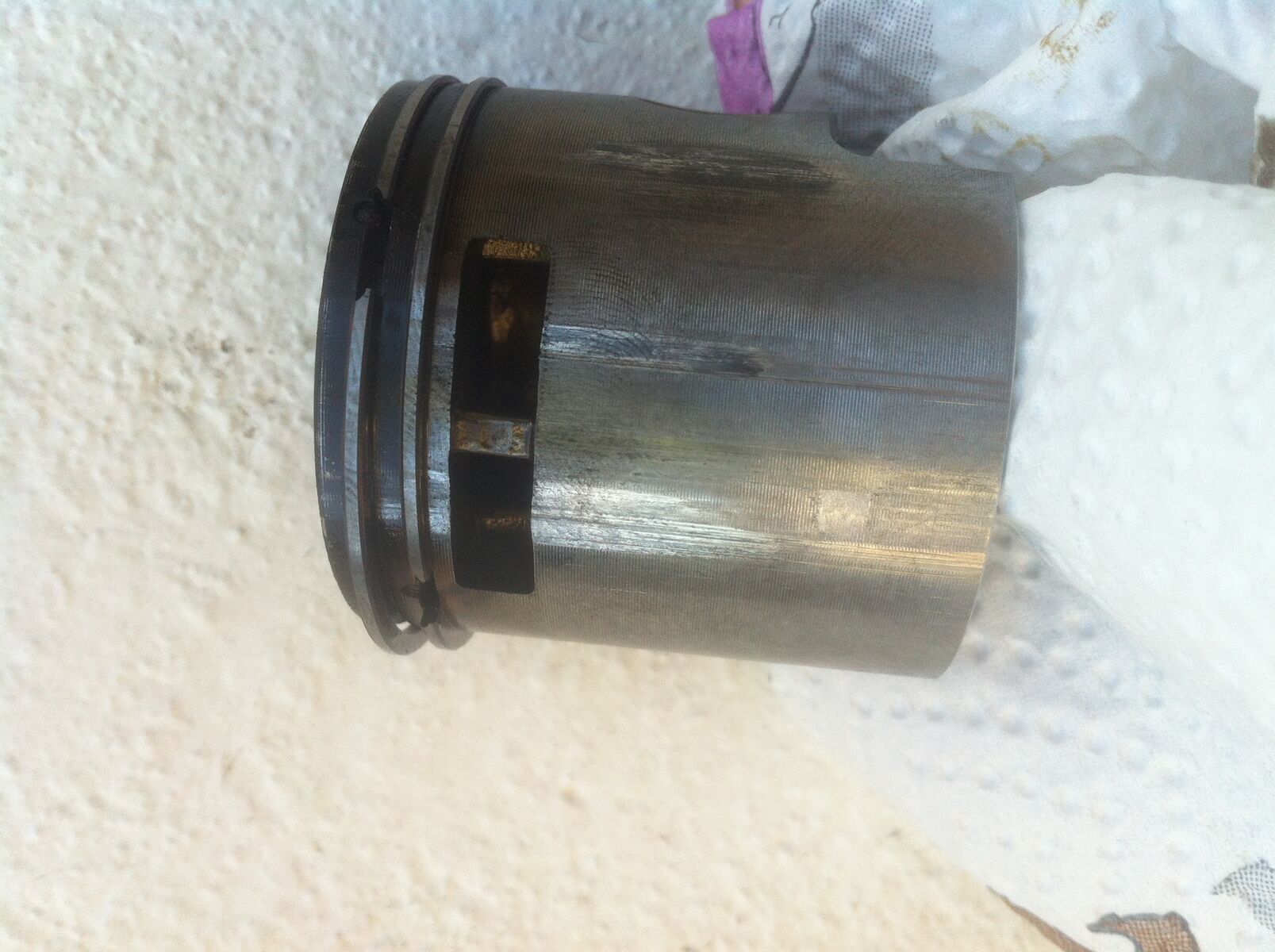

    Nabend die Herren. Ich hab n Problem mit meiner Vespa Pk. 50 Xl 1 bj 89, der ich nen 75er dr und nen entdrosselten sito+ spendiert habe. Zylinder gewechselt, zündschloss getauscht wegen kaputt und neue HD rein, eine 84. der 16er gaser ist auch eingestellt! Auch erstmal sachte 300 km eingefahren auf wechselnden Drehzahlen und so. Nur nun hab ich während der Fahrt nen ordentlichen reiber bekommen! Also ich hab erstmal nur den Kopf abgenommen und sieht nicht gut aus. Nun meine frage, ob man den noch retten kann oder ob der zum schrotti kann? Habe auch schon versucht wieder zu starten und den Zylinder mit 2 taktöl eingerieben aber klappte nicht. Der Daumen-kompressionstest war auch recht ernüchternd...
    Also, Tonne oder aufbessern?
    MfG Tyr

    Zieh mal den Zylinder ab, dann sieht man auch den Kolben.
    Aber ich denk der is für die Tonne, aber mal abwarten, was andere meinen.
    ich find auch ne 84er HD bissl üppig fürn DR75 mit Sito+, ich hätte da ne 74er HD reingemacht erstmal.
    • August 15, 2012 at 22:08
    Der Reiber am Auslaß sieht schon heftig aus , denke auch der ist Schrott .
    Wie sieht denn der Kolbenbolzen und das Lager bzw Messinghülse aus ? Könnt auch sein das der Kolben Spiel hatte und der Kolben in das Auslaßfenster gekippt ist !

    • August 15, 2012 at 22:12
    ....Du kannst den Zylinder in ein Gefäß mit Drano Rohrfrei geben. Danach sind die Aluspuren weg und Du kannst
    den Zylinder besser beurteilen.
    - Zylinder in einen Eimer geben
    - Eimer mit heißem Wasser füllen, bis sich der Zylinder gerade unter der Wasserkannte befindet
    - Eine Flasche Drano reinkippen
    -ca. 10 Minuten brodeln lassen
    Achtung nur im Freien und sich nicht über den Eimer beugen sondern sich ein paar Meter entfernen,!!!
    Anschließend mit Gummihandschuhen und Augenschutz den Zylinder mit klarem Wasser abspülen, dann trocknen und Einölen.
    Wenn Du Glück hast, kannst Du den Zylinder noch fahren......

    • August 15, 2012 at 23:25
    da hat wohl jemand nicht entgratet :rolleyes:
    sieht für mich aber auf den ersten kurzen blicknoch fahrbar aus. nen bild in sauberem,ausgebautem, zustand wäre allerdings wirklich interessant.
    gruß

    • August 16, 2012 at 08:03
    Danke schonmal für eure Einschätzungen.... Entgratet war der Zylinder und die große HD zum einfahren, wobei das Kerzenbild auch nicht zu fett aus sah. Dann werd ich den Zylinder mal abziehen und noch Fotos vom Kolben machen.
    MfG Tyr

    • August 16, 2012 at 09:45
    So viel zum "einfahren" hätteste dem zylinder direkt vor 300 km die sporen gegeben dann wäre er damals schon kaputt und du hättest nicht 300 km lang rumeiern müssen mit drehzahl und lastwechseln und shit! :thumbup:
    Also wenn der daumentest schon so ernüchternd ist und wenn ich mir das am auslass anschaue würde ich mir nen neuen kaufen. Nimm nen neuen DR und wenn du ihn nimmst, dann nimm ihn wie ein MANN! :thumbup: ohne einfahren und gleich richtige hd.
    Falls du doch den drano test machst, sieh zu dass das nen plastikeimer ist :)

    • August 16, 2012 at 11:35
    Kannst es, wie Rolo schon schrieb, nochmal mit Drano oder Ätznatron probieren, den Aluabrieb da raus zu kriegen. Aber die Riefen auf Bild 3 (beim Auslass) sehen echt nicht gut aus. Also entgratet hattest Du ja, wie Du sagst. Hoffe, auch wirklich, dass die Kanten da gut angefast wurden und die Feile oder sonstwas da nicht nur eben drangehalten wurden.
    Denke mal, die Ringe und Nutführung im Kolben sind jetzt auch am Sack bzw, ordentlich geklemmt, daher auch der Kompressionsverlust. Der Klemmer ist m.E. schon einer der heftigeren Art. Hattest die Kiste vorher auch ordentlich abgeblitzt? Nich dass Du da mit zu viel Frühzündung durch die Gegend knallst.

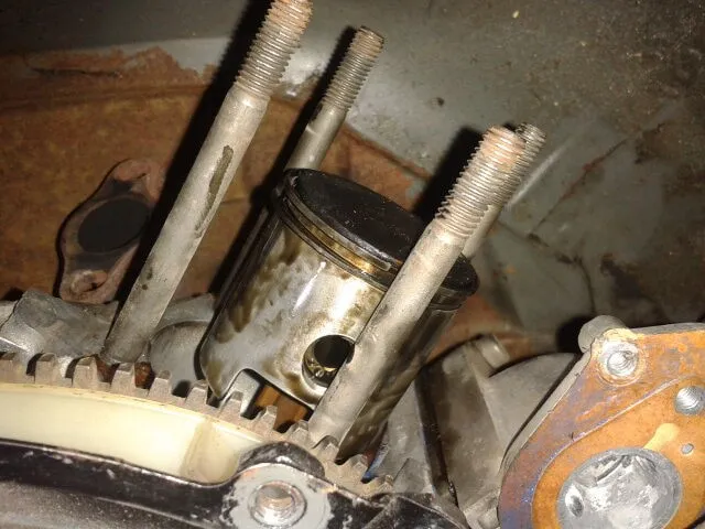

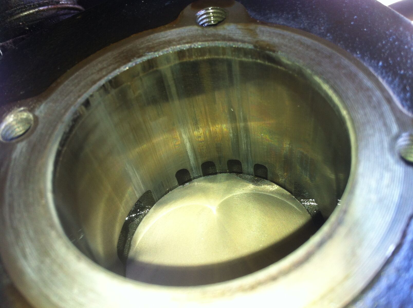

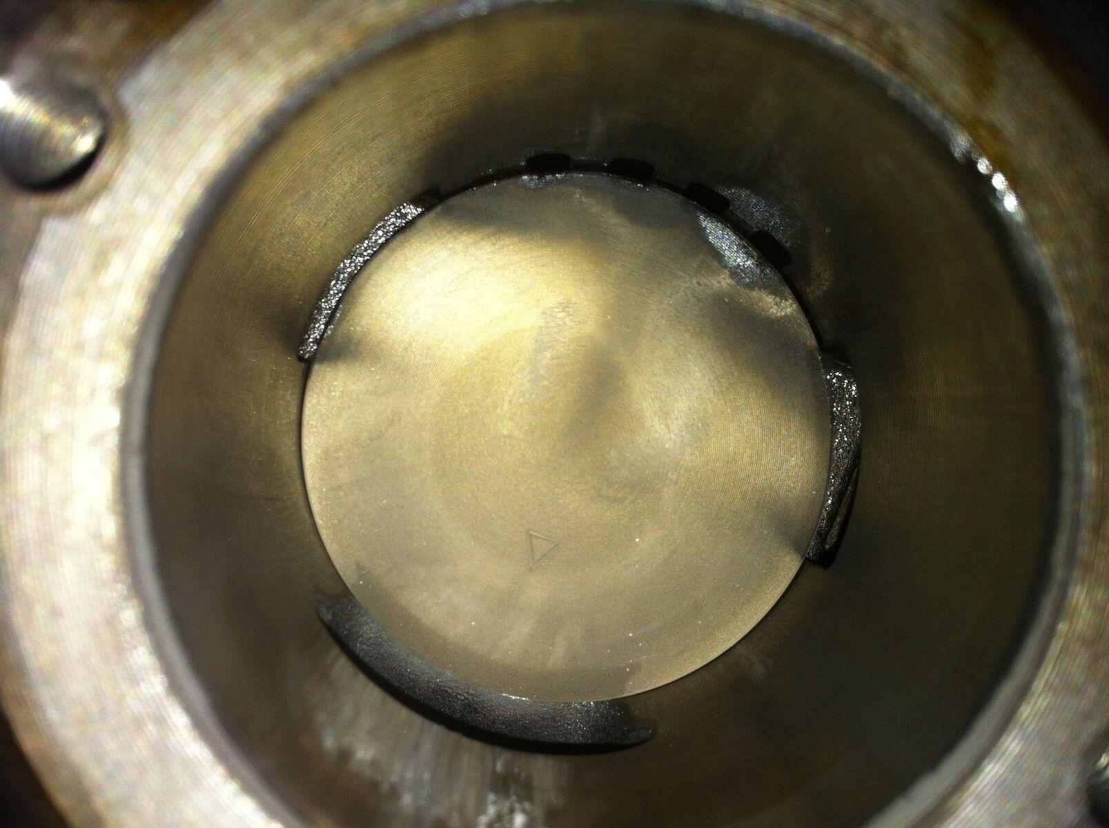

    • August 23, 2012 at 18:16

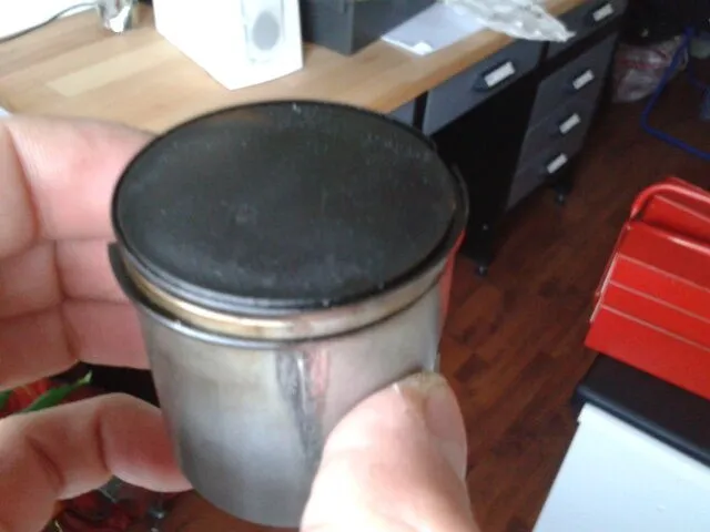

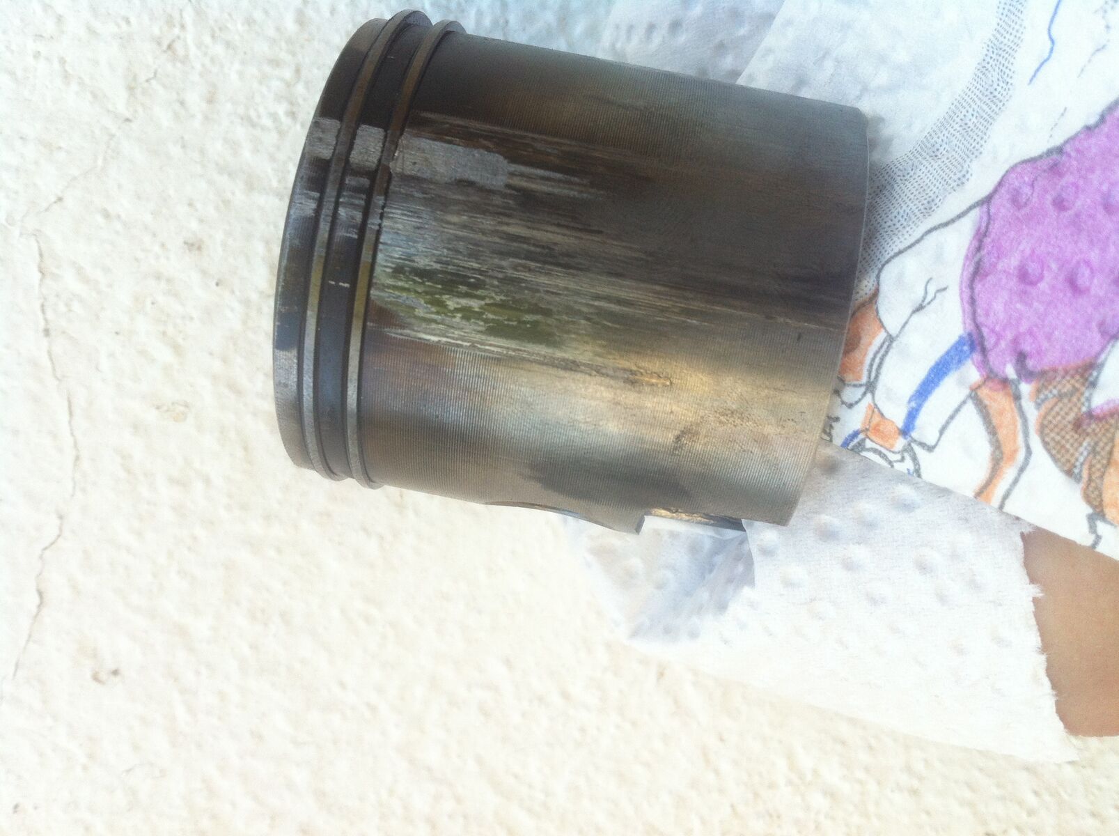

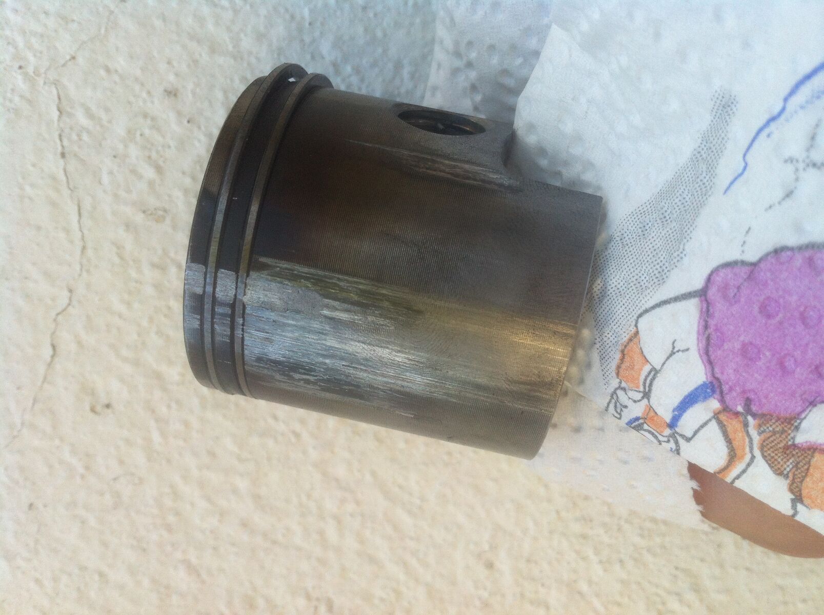

    So, habe dann endlich mal den Zylinder abgenommen. Sieht gut aus, schönes streifenmuster im Kolben! :thumbup:
    Bilder folgen wieder heute Abend....
    Hätte da aber gleich noch mal ne frage: beim Ausbau ist mir aufgefallen, dass das pleullager im pleul Spiel hat, ok oder bööööse?! Man braucht das Lager nur etwas doller angucken und das pflutscht raus. Vllt ist das ja der Grund für den kleinen reiber und bevor ich den nächsten Zylinder damit zerschrote würde ich das auch beheben!
    Achja, habe mir nun auch nen dremel geholt, damit ich den diesmal Vllt besser entgraten kann. Vllt noch tips wie ich diesmal dem dr F1 was entlocken kann?!
    MfG tyr

    • August 23, 2012 at 21:07
    ppfusch den zylinder wieder hin. das geht schon. der kolben sieht ja noch fast aus wie neu ...
    stell die zündung etwas später und mach die hauptdüse 4 nummern fetter.
    zeig mal n foto von der zündkerze bitte.

    • August 23, 2012 at 22:06
    also wenn ich so einen "neuen" kolben/zylinder kriegen würde hätte der verkäufer den mal ganz gepflegt in seiner kauleiste! :-4
    zum kolben noch was: die ringe sind fest an der stelle, wo der kolben gerieben hat, schon versucht die vorsichtig rauszuprokeln, jedoch erfolglos.....
    bild vonner kerze ist grad schlecht, die vespa steht 20 km weit weg von vatti :+4
    mit gutem gewissen kann ich aber eig sagen, das die braun war, vllt nicht wie bambis arsch*, ehr etwas dunkler, aber nicht schwarz oder weiß!
    noch n tip wegen dem pleullager köönich chup?
    mfg Tyr

    • August 24, 2012 at 17:55
    rauspopeln sollte aber gehen, ggf gehen die ringe kaputt, jedenfalls dann die nuten freischleifen mit 200er schleifpapier und neue ringe rein und jut. die sollten dann halt wieder frei gehen.
    den kolben senkrecht zur laufrichtugn über die reiber mit 80er schleifpapier abziehen.
    datt zeuch von der laufbahn runterätzen. die zündung ne kleinigkeit nach spät stellen und die hd 1 oder 2 nummern größer.
    das pleuellager oben hat seitlich spiel. das kannste nur vom zustand her beurteilen, wenn du das lager drin hast und den kolbenbolzen reinschiebst. dann iss das spiel sogut wie weg.
    seitliche bewegung des lagers im kolben ist normal.

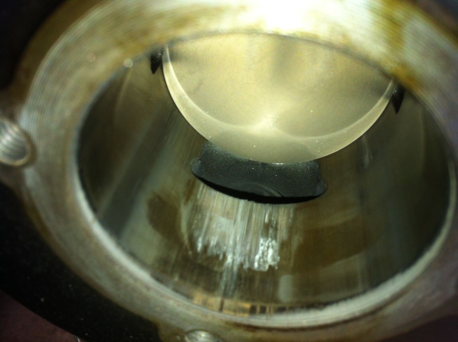

    • August 24, 2012 at 18:15

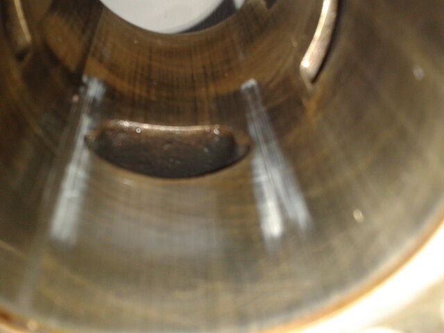

    ich habe eigentlich das gleiche Problem zur zeit:-(Hatte die tage als es fast 40 grad war auch ein kleinen kolbenklemmer.Hab beide Teile(Zylinder/Kolben) nun ausgebaut.Ich hatte was mehr glück,denn meine sachen sehen noch gut aus.
    Nur leider hab ich nicht wirklich ne Lösung jetzt hier gefunden....einer sagt HD größer...der andere kleiner...
    aber WIESO gabs denn jetzt den klemmer eigentlich????
    Ich füge einfach mal das Bild meines Kolben anbei und erhoffe mir nen Tipp zur einstellung(Fahre Pinasco 75 mit HD84 und B9HS Kerze auf dem 16/14vergaser)

    • August 24, 2012 at 19:22
    ...zusammen bauen und den Spätsommer genießen.....
