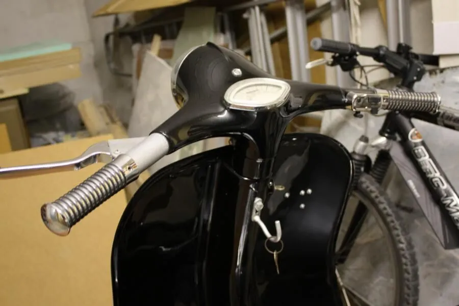

    Ich habe mir heute eine Vespa Sprint 150 V angeschaut mit der Rahmennummer VNB1T. Ich habe im Internet auf dieser Seite nach der Rahmennummer gesucht, aber leider ohne Erfolg. Im Fahrzeugbrief steht Vespa Sprint 150 V drin mit 144cm. Tag der Erstzulassung war im Mai 1960. Nach einigen Recherchen im Internet sollte die Vespa Sprint 150 V die Rahmennummer VLB1T haben und BJ ab ´69, dem nach müsste die Vespa, die ich mir angeschaut habe, eine Vespa 125 sein, aber der Motor passt zum Typ Sprint 150 V. Alles sehr verwirrend ?( ?( ?(
    Kann mir da jemand weiterhelfen?

    Im Fahrzeugbrief steht unter Typ und Ausführung Vespa Sprint 150 V und unter Fahrgestellnummer VNB1T 129120. Die Vespa hat 8" Räder und 4 Gang Schaltung.

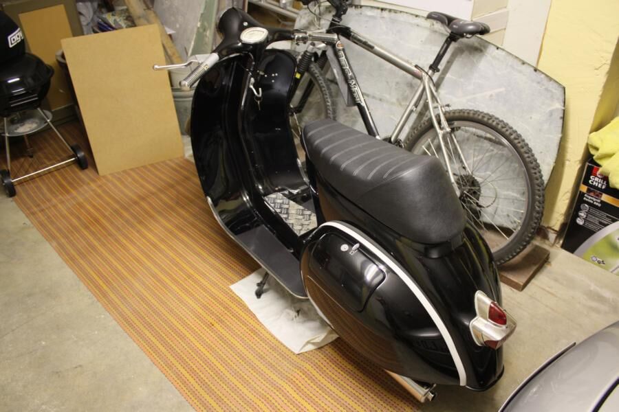

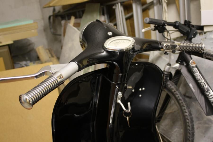

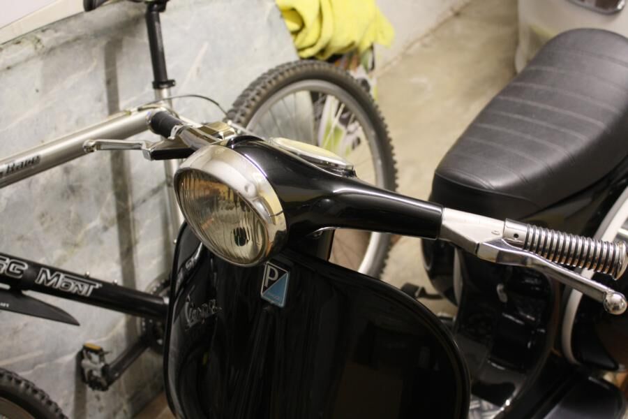

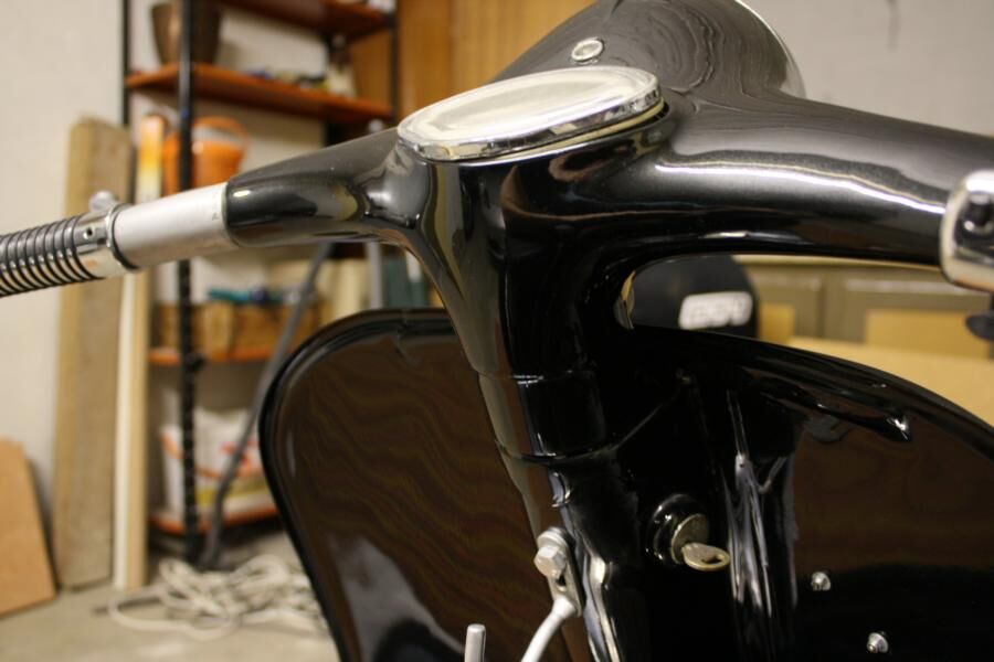

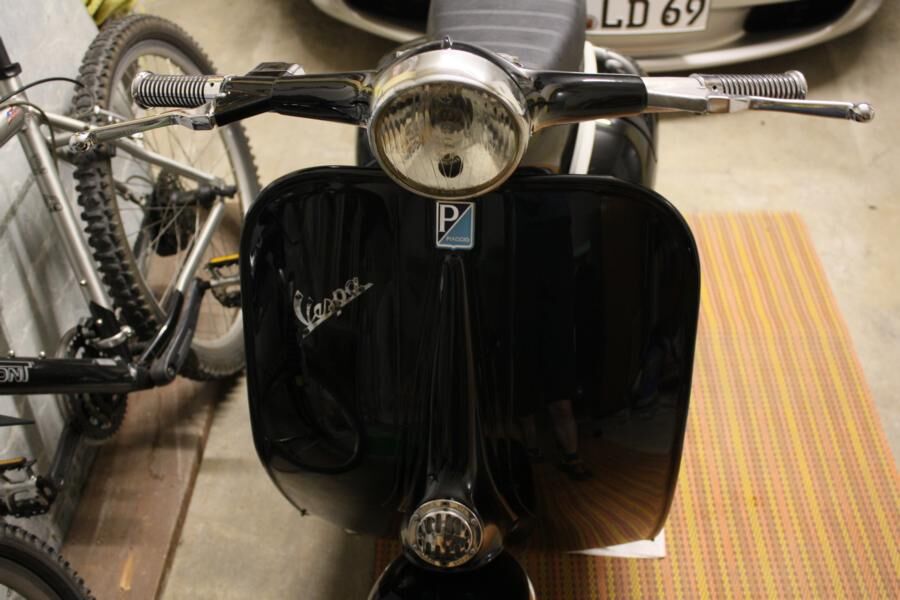

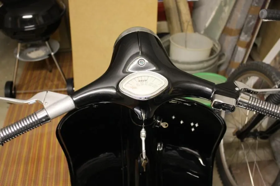

    Gib mal Fotos rein damit man genaueres sagen kann
    Die VNB1 war ein Modell mit Dreigangschaltung hatte den geteilten Blechlenker (der unterscheidet sich deutlich von den zwei Arten des Sprintlenkers) mit dem kleinen Scheinwerfer u.a......
  • dansun666
    Vespa 150, Vespa V50 N
    • September 1, 2012 at 17:08

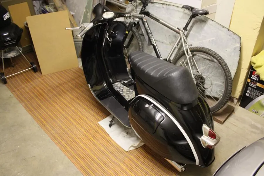

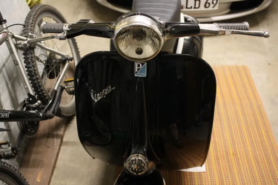

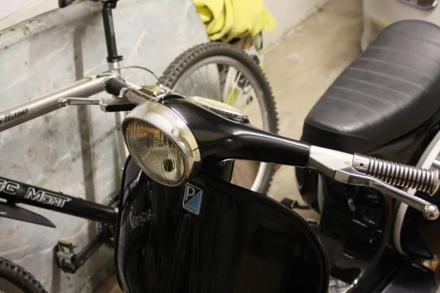

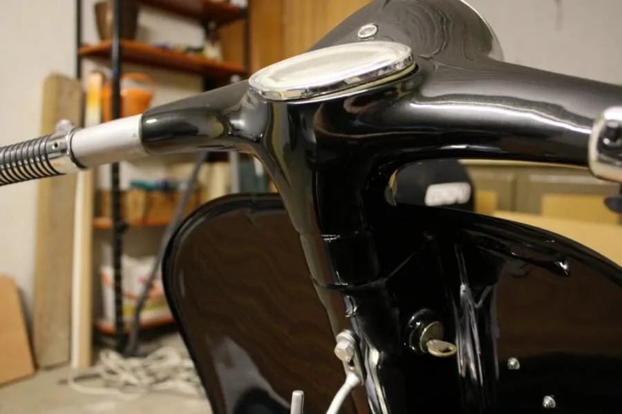

    Hoffe das hilft euch.

    • September 1, 2012 at 17:28
    Das ist definitiv keine Sprint.

    • September 1, 2012 at 18:18
    ...ein sogenannter Bastard von überall etwas ;)
    aber definitiv keine Sprint wie es dir PK-Racer schon gesagt hat.
    Lenker VBA/VBB
    Rahmen VNB1T (laut Rahmennummer)
    Motor VBB (laut Motornummer)
    ...und ein paar nette Zubehörs aus den 80er Jahren Griffe, Hebeln, Sitzbank, Riffelblech, Fußmatte und Nachbautacho etc. 8|

    • September 1, 2012 at 18:21
    Sprint hat Rahmenpräfix VLB1T
    Sprint V(eloce) kam afain ab Bj. 69 wenn Bj. 5.60 ist da einiges verpfuscht!

    • September 1, 2012 at 22:51
    Wenn es ein Roller aus deutscher Produktion wäre, müsste am Rahmentunnel in Fahrtrichtung rechts hinter dem Bremspedal ein Herstellerschild angenietet sein. Wenn nicht, würde ich die Bastard-Theorie für wahrscheinlich halten, d. h. Teile diverser Modelle kombiniert. Das genannte Buch ist im Hinblick auf die darin angegebenen Daten auch mitnichten als allwissend oder vollständig zu bezeichnen. Im Gegenteil sind da etliche sachliche Fehler drin enthalten.

    • September 2, 2012 at 06:33
    ....du kannst ja mal vorsichtig ein wenig den schwarzen Lack an einer unbedeutenden Stelle probieren zu entfernen (unabhängig vom Typenschild) es sollte dann eventuell das bavariablau der Augsburg VNB (Typ 232) zum Vorschein kommen (außer es wurde gestrahlt).
    Leider bleibt es aber nach wie vor so, dass dann trotzdem drei Hauptteile falsch sind (Lenker,Rahmen, Motor) bzw.
    mit dem im Brief und der darin bezeichneten Modelltype nicht übereinstimmen
    Lenker (bei den Augsburgmodellen war da ein VDO Tacho und ein Scharlachscheinwerfer drinnen) und ist von der Form anders
    ...und die Zubehörteile sind auch nicht so leicht zum Aufstellen
    Schwanenhalsrücklicht, ggf. Denfeld Sitzbank usw. einiges an Sucharbeit
    wenn ich mir den Auspuff anschaue, dann vermute ich mal, dass da auch was in Richtung Tuning gemacht wurde (event. auf 177ccm umgerüstet)
    wie du die Sache auch angehen wirst (KFZ-Brief Bereinigen, ggf. Nachrüsten von Blinkern, ggf. diverse Eintragungen, Umbau auf Originalzustand einer best. Type) es wird nicht ganz billig werden die Geschichte!!
    (wobei verbautes Rücklicht, wenn es ein Originales ist auf eine ital. VNB schließen lässt, da war allerdings bei der VNB1 das Gehäuse
    auch in der Rahmenfarbe lackiert)
    ....aber das bedeutet, der Roller ist bereits dein Eigen und nicht nur angeschaut oder.... ;)

    • September 3, 2012 at 08:28
    Wen ich es richtig sehe ist da auch ein typisches Asia Tacho verbaut... wenn jetzt noch ein ScootRs Auspuff verbaut ist, steht der Theorie Asiat nichts mehr im Wege !!?!
    Wo kommt das Ding den her ? Was sagt der Vorbesitzer ?
