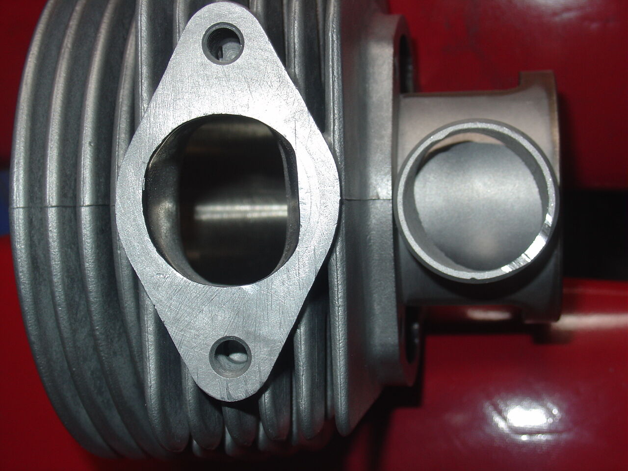

    Wäre jetzt ein zu großer Auslaß kontra produktiv für dein Vorhaben?
    Das mit den Resopot versteh ich, das Auge fährt ja mit.
    Mal orginal und bearbeitet
    Mit welchen Gaser willste den den Motor beatmen?
  • Diabolo
    21,003
    4,177
    Ruhrpott Randgebiet
    • March 20, 2013 at 11:17
    • #398
    Ich greif mal vor und behaupte, dass wer lesen kann klar im Vorteil ist. Der 28iger Keihin (S&S Standart) kommt da drauf.
    Der große Auslass ist meiner Meinung nach absolut nicht kontraproduktiv, kann man ja auch später noch machen, denn es soll ja erst einmal p&p laufen.
    Dass das nicht so bleiben wird ist klar, es geht ja darum die Basis festzulegen und dann stückweise zu steigern.
    Ich würd die Auslassbreite und auch den Gesamtdurchlass mit den Steuerzeiten steigern um eben ein Optimum an Band und Leistung zu erarbeiten.
    Den Auslass mit O-Steuerzeiten auf ner entsprechenden Breite von 68 - 70 % wäre zu testen nicht verkehrt, verbaut aber für weitere Vorhaben die Auslassformgebung.
    Wo das Ganze am Ende Steuerzeitentechnisch laden wird steht ja in den Sternen, Topps dürfen gerne abgegeben werden.
    Ich denke mal, dass es in eine Richtung 128/184 +/- ausgehen wird.
