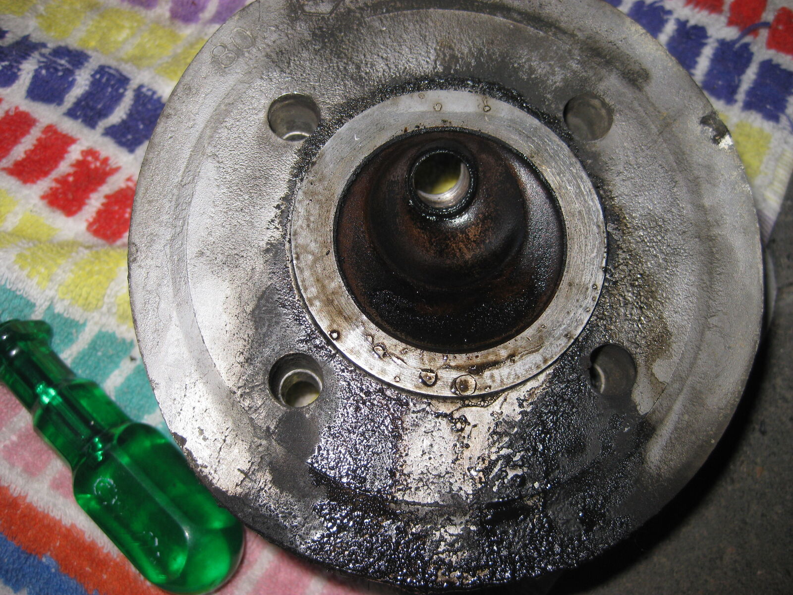

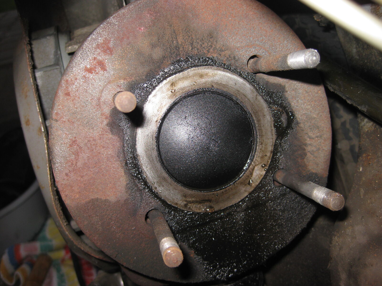

    Beim Durchlesen diese Threads fiel mir auf, dass wir uns hier auf ein Spritproblem festbeissen, weil Du berichtest hast, dass manchmal der Sprit aus der Vergaserwanne läuft. Das tut er auch hin und wieder bei Rollern, die sehr gut anspringen. Worauf ich hinaus will, ist wohl klar. Beide Symptome müssen nicht zusammenhängen.
    Wie ist denn die Kompression des Zylinders?
  • Hm also ich würd mal sagen da sauts scho weng raus, sieht man ja am unteren Bildrand... Obs mit dem Problem zusammenhängt kann ich dir nicht sagen, aber beide Dichtflächen könntest du ja mal planen und weng säubern, schau mal bei Tipps und Tricks "Zylinderkit fitmachen" ;)
    Grüßle
  • Die Laufbahn war ohne erkennbare Schäden.
