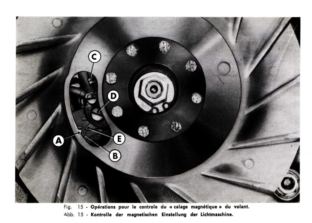

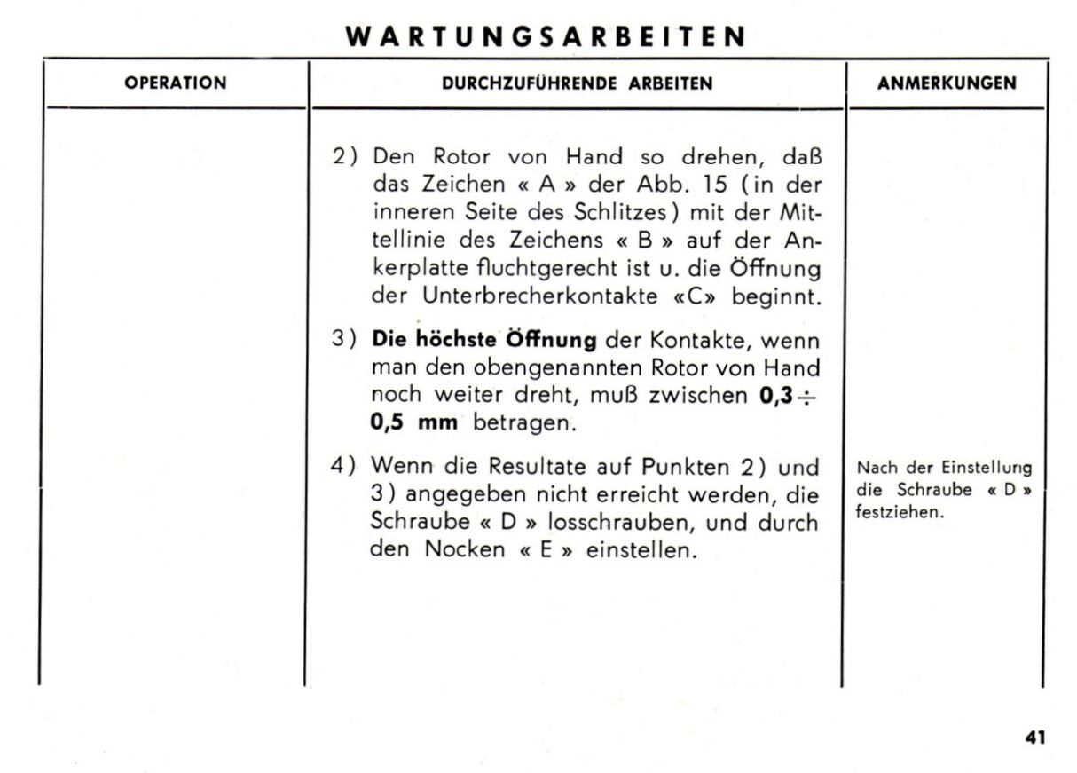

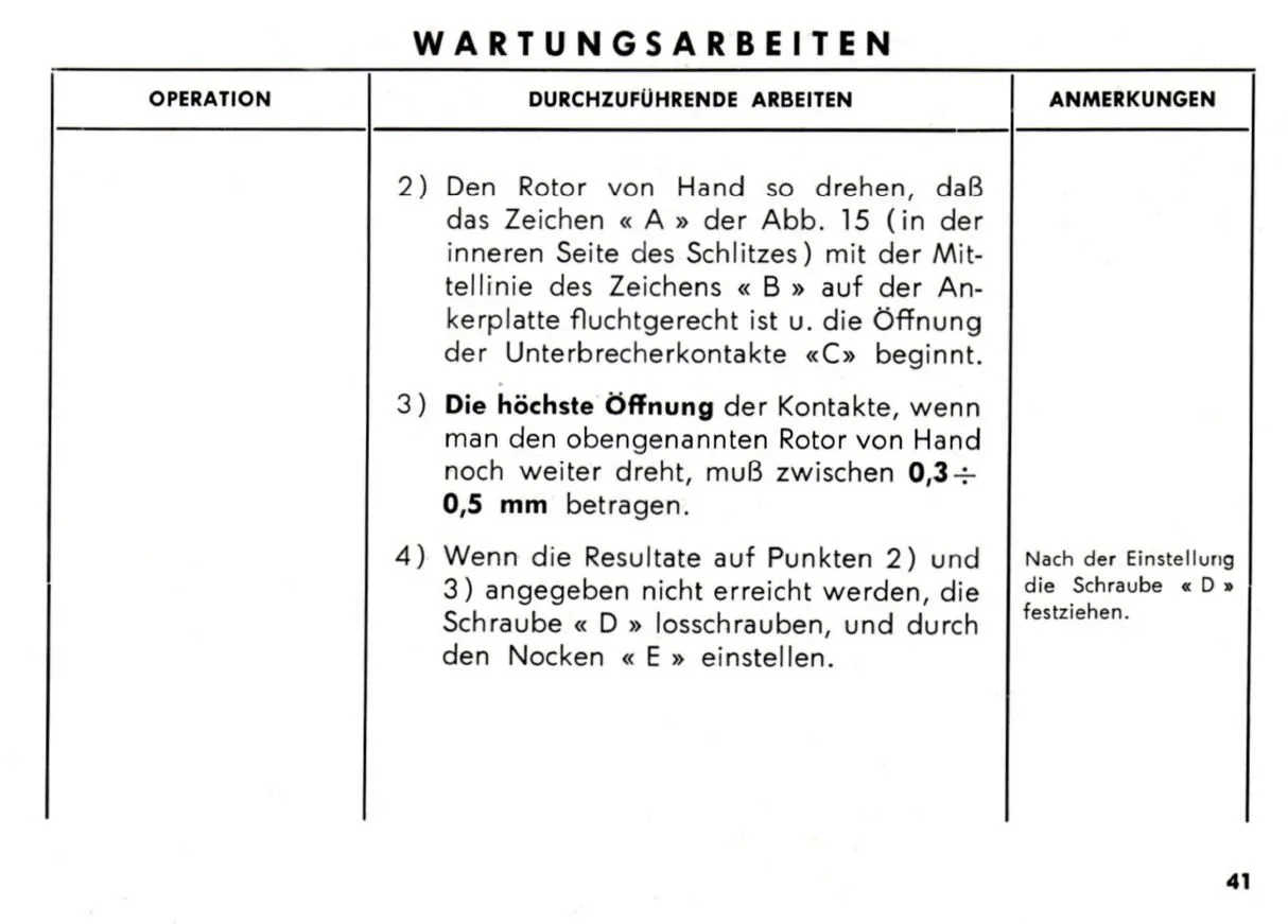

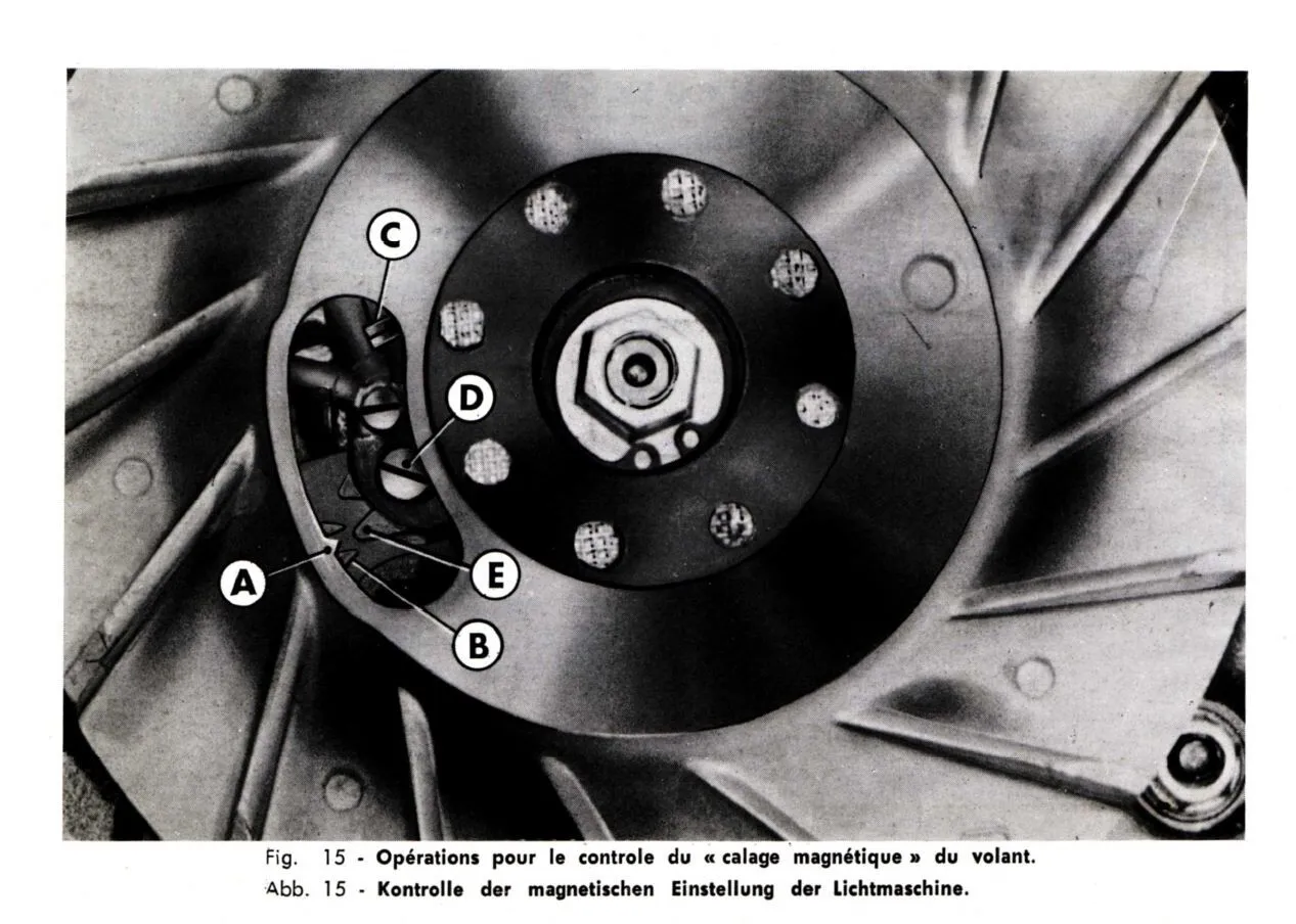

    • September 22, 2012 at 17:29
    Hi, um die Kontakte zu kontrollieren, muss das Polrad nicht ab, nur das schwarze Gummi raus nehmen. Und Kontakte mit Schmirgel behandeln, bedenklich, die sollten blank sein.

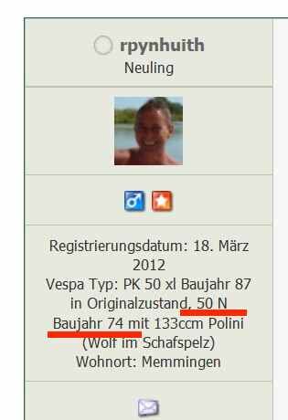

  • Pierre Lavendel
    • September 22, 2012 at 20:17
    Hi Kasonova,
    nee du trittst mir nicht auf den Schlips-du hast ja recht.
    AAABER:
    Hallo RPYNHUITH und KASONOVA.:
    Er hat ne PK XL... DAS GIBTS WEDER U-KONTAKTE NOCH GUMMISTOPPEN IM POLRAD...die hat E-Zündung und der "Alte Vesparestaurator"wurde völlig umsonst aus dem Hut gezaubert!
    Siehe einer meiner vorigen Posts...da steht wie man stattdessen Pickup und Speisespule prüft
  • rpynhuith
    300
    52
    Memmingen
    PK 50 xl2 Baujahr 93 mit 75ccm DR Formula, 50 N Baujahr 74 mit 133ccm Polini (Wolf im Schafspelz)
    • September 22, 2012 at 21:24
    Stimmt, bei meiner Vespa gibt es kein Fenster am Polrad, das Ding muß mit Spezialwerkzeug runter!
    Jack, meinst Du mein Telefongespräch mit "dem alten Vespa-Restaurator" war unwichtig, sind Masseprobleme irrelevant?

    • September 23, 2012 at 09:23
    Kannst Du mal wieder sehen, nur mit dem halben Arsch gelesen dachte der bastelt an diesen Teil.
