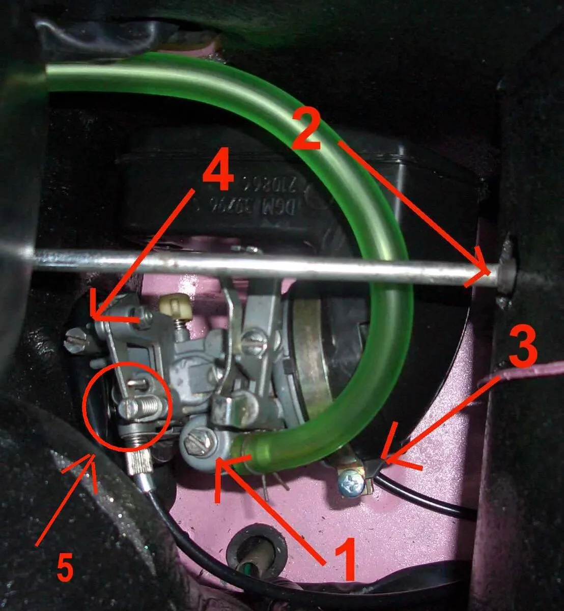

    Hallo Dieter, an welcher Schraube hast Du gedreht? Richtig ist die Nummer 5, rein höherer Leerlauf, raus niedriger.

    Ich spreche von der Schraube mit den weißen Flügeln.
    • October 7, 2012 at 19:13
    Dann wäre das die Gemischschraube , würd erstmal den Vergaser ausbauen und reinigen danach einbauen und einstellen !
