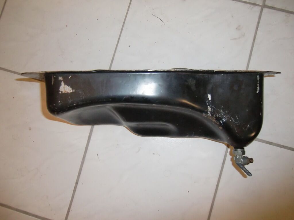

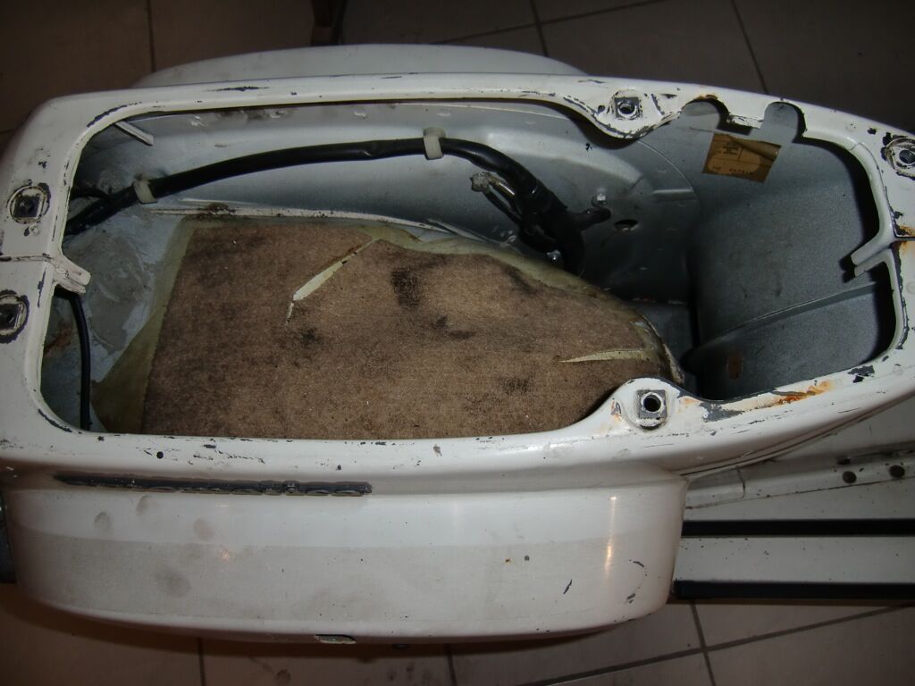

    Ist es korrekt dass die Automatica Serienmäßig eine Getrenntschmierung besitzen sollte? Bei mir ist nämlich keine mehr vorhanden, meine soetwas mal gelesen zu haben. Zudam befindet sich ein Hinweis darauf auf einem Aufkleber im Handschuhfach.
    Nach ein bisschen stöbern in diverser Literatur vermute ich auch, dass der Verbaute Tank evtl. da nicht rein gehört, da so auch für einen Öltank kein Platz wäre. (Bild 2+3)
    Leider ist die Teileversorgung ja nicht allzu gut für solche speziellen Teile, weiss einer ob die selben Bauteile auch in anderen Modellen verbaut wurde, z.B. PX?
    Dass die Getrenntschmierung aus diversen Gründen gerne stillgelegt wird weiss ich, würde diese aber gerne aus Gründen der Originalität drinnen haben, wenn sie denn rein gehört.
    Danke schonmal!

    Der Ötank kommt da hin, wo bei Dir die zwei Löcher neben dem Tank sind. Ein Loch ist für den Einfüllstutzen und durch den anderen kommt die Ölkontrolle.
    Hier mal ein Bild von dem Tank:
    Der Öltank liegt sehr eng am Bernzintank an. Der Ölschlauch verläuft so wie der Benzinschlauch und geht dann an ein Röhrchen unter dem Vergaser. Dieses Röhrchen ist an der Ölpumpe angeschlossen.
    Hier ist alles gut zu erkennen:
