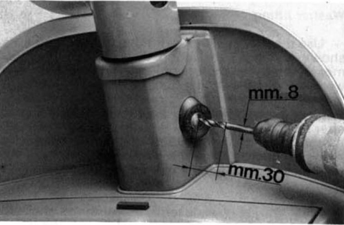

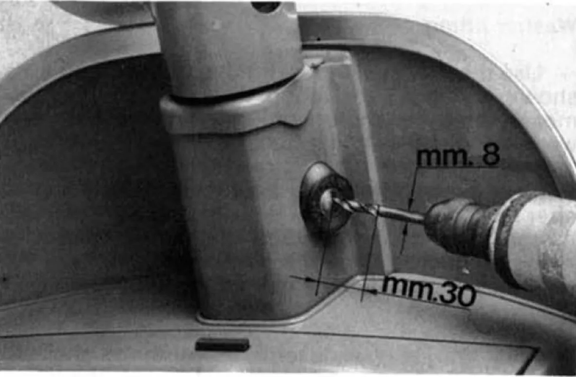

    Hi. die PK50XL gibt es in zwei Versionen, XL1 = runder Tacho, XL2 = dreirckiger Tacho. Die Arbeiten und die Teile sind verschieden, welche Version hast Du? Da Du aber schreibst Fach ist nicht zu öffnen, vermute ich mal XL2. Dafür passt der Schlüsselsatz nicht. Du brauchst ein Zylinder Lenkerschloss und ein Zylinder Bank. An dem Bankzylinder sind die seitlichen Zungen länger als am Lenkerschloss. Dieser währe richtig: .
    Zum Bohren, da mal ein Bild, daszeigt zwar ein XL1-Schloss, das Bohren ist aber identisch mit der XL2. WICHTIG nicht tiefer bohren, dahinter die Teile werden von VORNE eingebaut, und dass nur bei ausgebauter Gabel !!! Du solltest erst mal die beiden Schrauben oben hinter der Kaskade raus schrauben, dann kannst Du eventuell den Schloßkörper raus fummeln und an den Hebel zum Öffnen gelangen um so das Fach zu öffnen.

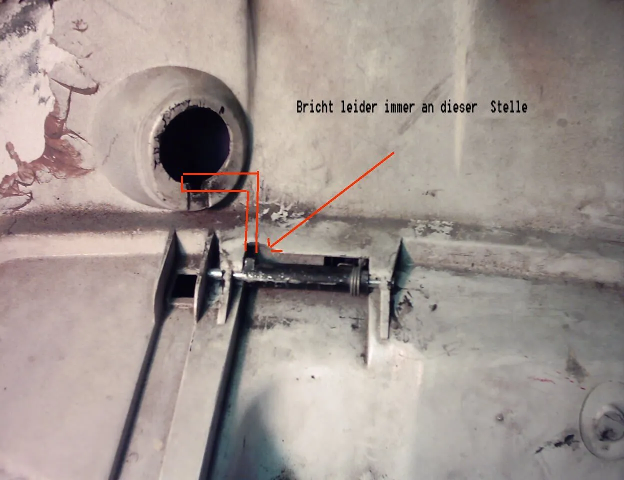

    Ja wenn Du meinst dann mach mal. Aber es wird nicht gehen, denn der Handschuhkasten wird vom Schlossgehäuse geöffnet, und das hat mit nem neuen Schliesszylinder nix zu tun. Der Kasten ist innen mit zwei Schrauben mit der Kaskade verschraubt, hinter dieser wiederum sind zwei weitere Schrauben, welche das Fach oben halten. Bete lieber das der Haken vom Fach nicht abgebrochen ist.

    es kann auch sein das am schlossgehäuse ein ganz kleiner nippel abgebrochen ist und du deshalb dein handschuhfach nicht mehr öfnnen kannst wie dem auch sei um dein schliszylinder zu tauschen muss dein handschuhfach auf gehn.
