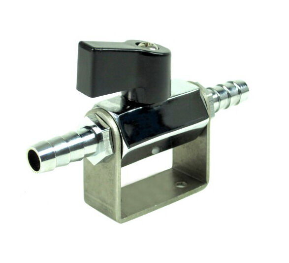

    Wie seb schon schreibt gibts einmal die vergossenen O-Option
    In der Bucht habe ich mir mal diesen Nachbau für 5 € geschossen
    Der Messinghahn selber wurde im Indienstyle draufgelötet und danach billigst verchromt.
    Perfekte Grundlage zum basten,billig und No Plastik
    erhitzen Hebel abziehn und zb. ein Gewinde schneiden...

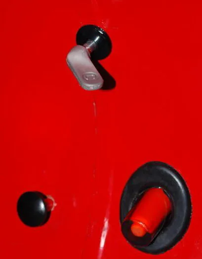

    die choke/hahn lösung an meinem streusalzmobil kennst du ?

    ja kenn ich, gefällt mir aber nicht, das soll im Ende genauso aussehen wie die Orignallösung bei der Bäh-Hicks, nur eben an anderer Stelle und mit anderen Abmessungen

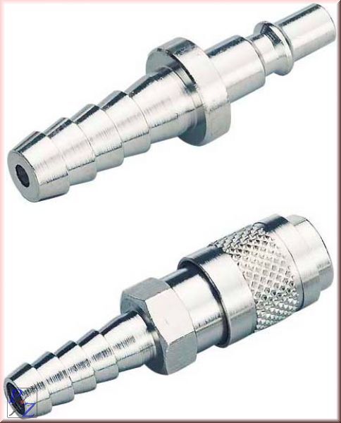

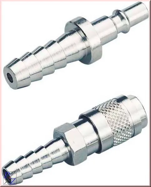

    Trotzdem interessiert dich das Konzept vielleicht:
    Dieser Sprithahn aus dem Bootsbau lässt sich gut innenseitig fixieren
    Auf den Drehmechanismus kann man ein Röhrchen schrauben....das dann ähnlich dem PX Hahn das Gestänge aufnimmt.
    Das Gestänge je nach Austrittsort, passend längen ( durchschneiden & Stück einschweissen )

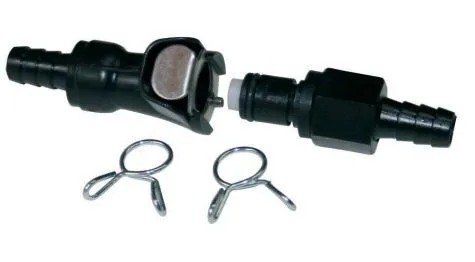

    Durchstecken mit Splint am Röhrchen fixieren und die Verbindung zum Tank mit Schnellkupplung versehen.
    Entweder die K&R Plastikteile die serienmässig von BMW an der R1100S / R1100R verbaut werden. (20 €)
    oder die Metallversion aus dem Luftsport Business (15 € )
