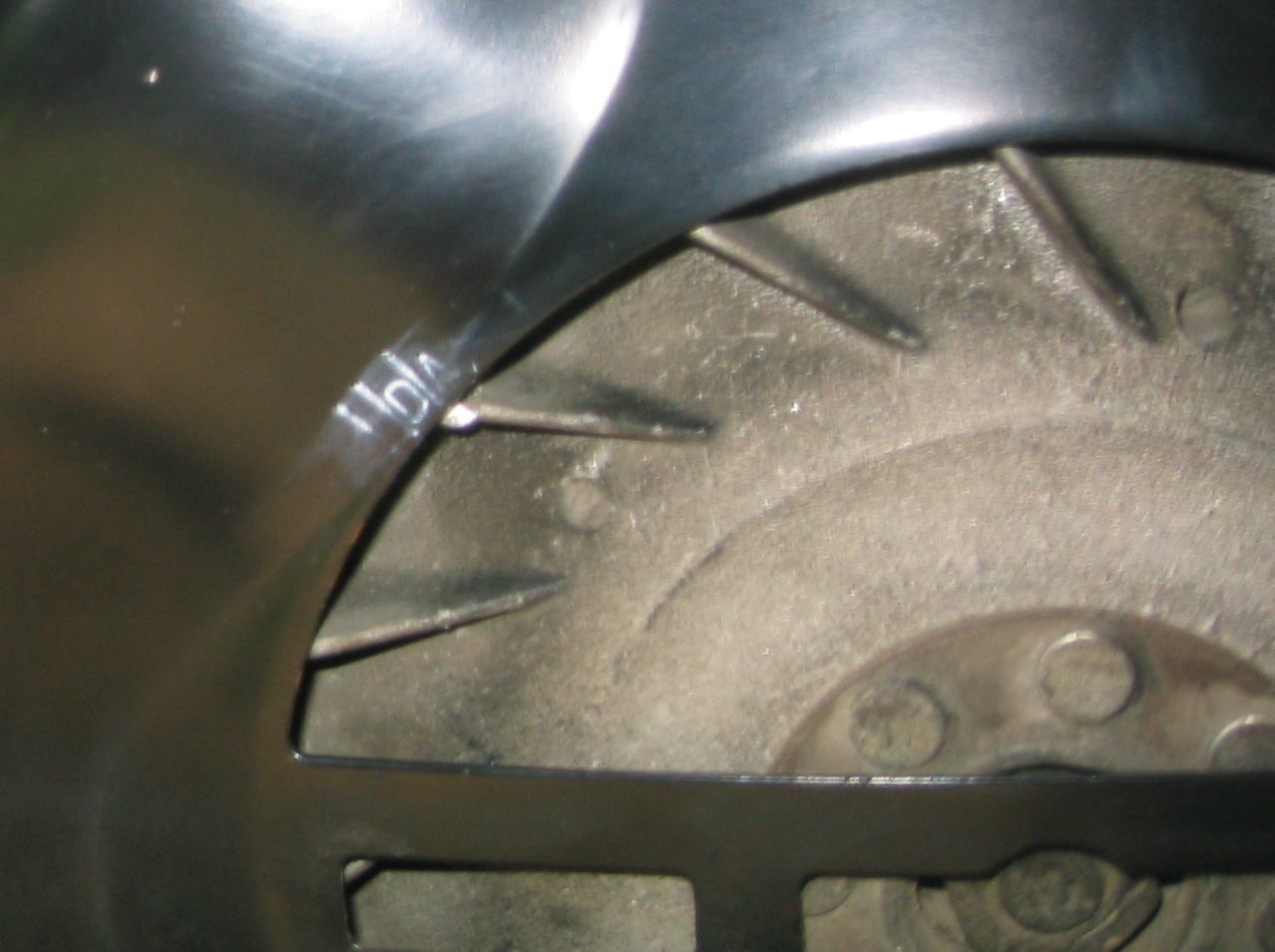

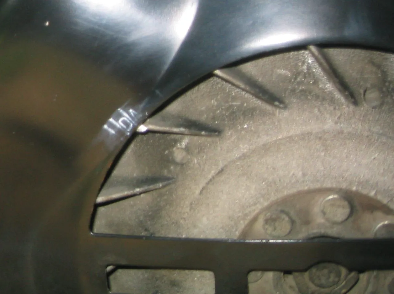

    Wie immer, Halbmondkeil vom Lüfterrad abgescheert, Polrad verdreht, Zündzeitpunkt zur falschen Zeit. Hast Du beim Kicken mal den Finger ins Kerzenloch gehalten? hat der Motor Kompression? Dann siehe oben. Zündzeitpunkt mit einer Stroboskoplampe prüfen, das sollte so aussehen.
