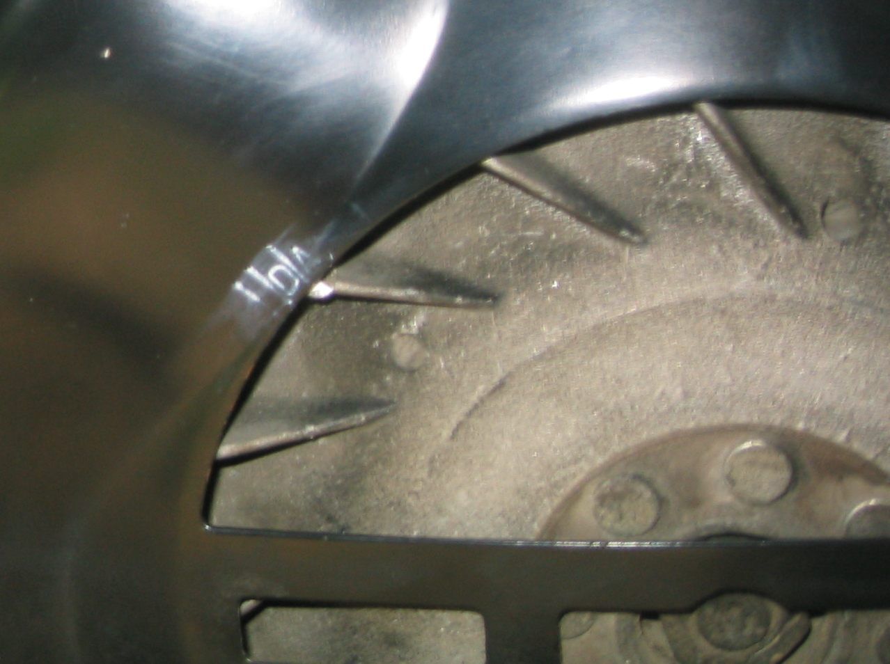

    Wie immer, Halbmondkeil vom Lüfterrad abgescheert, Polrad verdreht, [lexicon='Zündzeitpunkt',''][/lexicon] zur falschen Zeit. Hast Du beim Kicken mal den Finger ins Kerzenloch gehalten? hat der Motor Kompression? Dann siehe oben. [lexicon='Zündzeitpunkt',''][/lexicon] mit einer Stroboskoplampe prüfen, das sollte so aussehen.

    Das Thema mit dem [lexicon='Zündzeitpunkt',''][/lexicon] geht mir aber auch nicht mehr aus dem Kopf,
    aber wie kann es sein das dieser sich verstellt?

    • December 8, 2012 at 19:44

    das ganze kann wegen vollgesoffenem kurbelwellengehäuse und der damit verbundenen kurzen blockade der welle/kolbens kommen beim versuch das ding anzukicken. die trägheit des polrades erledigt dann den rest.
    -> nachschaun und wenn alles gut die bohrmaschine starten. nicht elegant, funktioniert aber.

    auf zwei uhr siehst du eine markierung am block und auf der zgp... die sollten einigermaßen passen und die ganze platte nicht locker sein. logisch eigentlich :thumbup:
