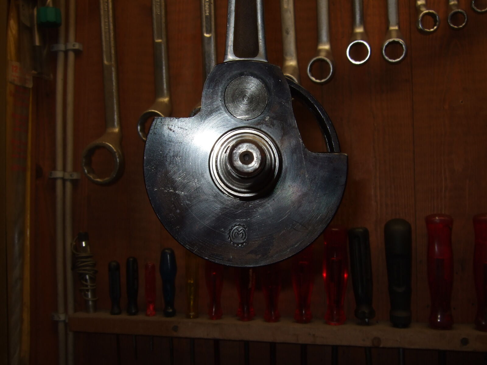

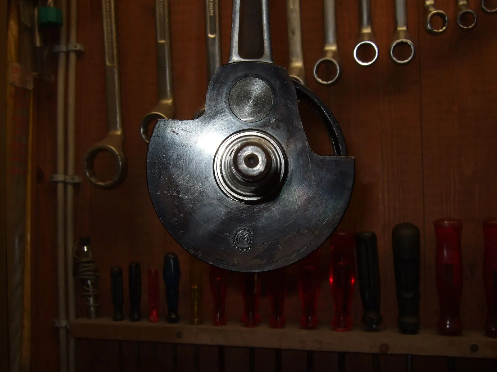

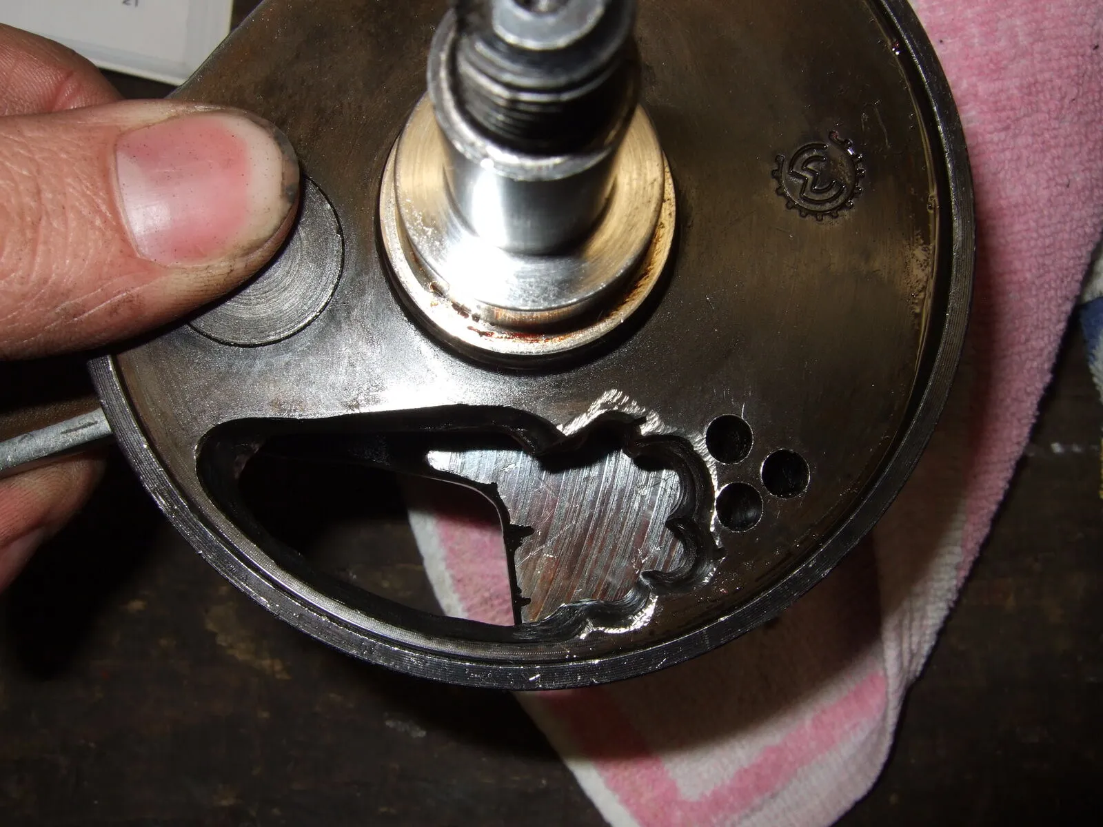

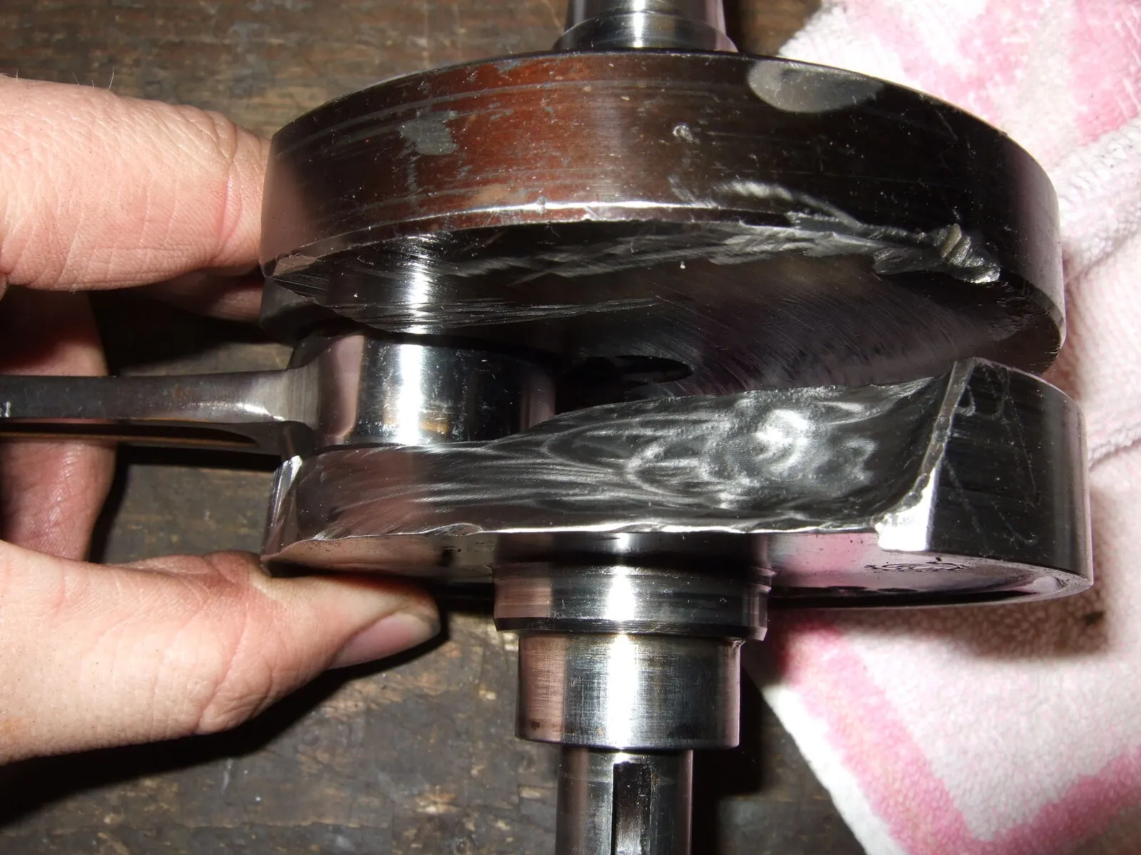

    So, Motor geöffnet. Hab aufgehört nachdem ich die Kurbelwelle raus hatte, aber seht selbst...
    PS: Grade hat SC eine EMail geschickt in der sie neue LML Motoren anpreisen.... sollte das ein Hinweis sein? :S

    • #30
    Was wolltest Du den eigentlich mit der Wele machen?
    Eigentlich sieht die gar nicht so schlecht aus 8)
    Ist ne selbstgemachte Lippenwelle.
    Das bringt echt vorteile so ein Ding.
    Ich habe das auch schon einmal gemacht.
    Ich würde die wuchten und einbauen.
    EDIT: die könnte sogar gewuchtet sein. Die Bohrungen neben dem Fenster deuten darauf hin.
  • microbladehaiza
    561
    108
    LK Stade
    PX200 Lusso
    • January 13, 2013 at 17:30
    • #31
    Ne, die fliegt raus und ne gellipte MecEur 60mm kommt rein. Das Ding sieht so pfuschig aus... So wie der Ofen vibriert hat kann die Wuchtung nicht so toll sein ;)
