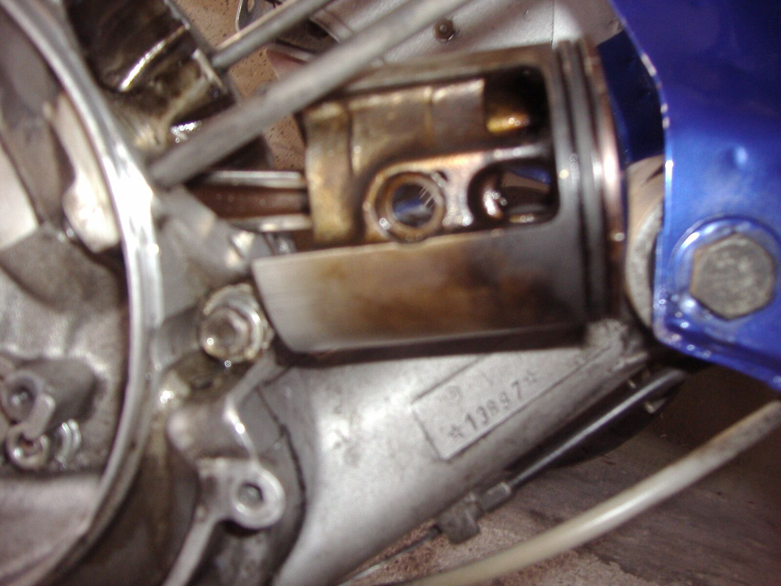

    Guten Abend
    Trotz des schönen Wetter habe ich damit begonnen meinen Motor zu renovieren.
    1. Beim öffnen des Motor fiel mir der Kolben besonders auf.Er ist unterhalb der Ringe (diese sind OK) dunkel geschwärzt . Was könnte das sein????. Vermute das ein Teil der Verbrennung an den Ringe vorbei geht. Kompression ist aber OK.Was mir noch auffiel ist das der erste Ring fest saß.Ließ sich also in der Nute nicht bewegen.Der zweite war schön freigängig.Sind die Ringe trotzdem runter ????
    2. Wann ist das Schaltkreuz verschlissen???? Kein Scherz.Wie weit ist es noch ok.....und wann verschlissen.Die die ich wechsel sehen immer ganz gut aus. Gibt es hier im Forum jemanden der Fotos davon hat.
    Anbei ein Foto vom Kolben (ist leider nicht so klar zu sehen :( )
    Gruß Rene

    Kann nur zu 1. was sagen:
    Tut mir ja leid, dir vehement widersprechen zu müssen, aber so wie das Kolbenhemd aussieht, sind deine Ringe echt hin. Dass er weiterhin Kompression hat ist normal, die lässt nur etwas nach, wenn man das nicht genau weiß, wies vorher war, merkt mans meist nicht über die Kompression.
    Die Kompression ist auch beim kicken fürs Starten noch was ganz anderes als im Betrieb, da entstehen wesentlich höhere Drücke durch die höhere Drehzahl. Man kann das ganze mit nem Messgerät beim Starten messen, dafür braucht man aber den Ausgangswert und son Messgerät, viel zu viel Aufwand. Einfach mit ner Taschenlampe durch den Auslass leuchten, wenn am Kolbenhemd Verbrennungsspuren sind, neue Ringe kaufen.
    Das ganze ist bei dir aber genau das typische Bild. Die Kolbenringe drücken nicht mehr stark genug gegen die Laufbahn und werden durch den Druck der Explosion dann von der Laufbahn weggedrückt wodurch sich Verbrennungsspuren am Kolbenhemd bilden.
    Wenn der erste Ring fest saß, hat der wohlmöglich nicht richtig gedichtet, 100% sagen kann mans nicht.
    Hol dir auf jeden Fall neue, mach die Nuten auch mal schön sauber mit Verdünnung/Bremsenreiniger/WD40. Außerdem noch die Verbrennungsspuren am Kolbenhemd und Kolbenboden mit den gleichen Mitteln entfernen, dass des das nächste mal auch siehst, wenn die Ringe hin sind.
    Kolbenbild ist im übrigen das Bild vom Kolbenboden, das könntest du aber auch mal fotografiern, dann können wir, bzw. ich zumindestens, dir sagen ob deine Vergasereinstellung noch verbesserungsbedürftig ist und in welche RIchtung das ganze gehen sollte. Hast ja grad eh zerlegt, von daher :P

    Da hat der n4rf wohl Recht: Die Ringe müssen erneuert werden. Da einer ja schon fest saß, kann dieser auch nicht mehr wirkungsvoll abdichten.
    Ein Schaltkreuz sieht bei mir eigentlich schon nach 200km verschlissen aus. Die Beurteilung ist da mitunter heikel. Um da Fehler auszuschliessen wechsele ich immer bei offenem Motor das Kreuz mit. Scheiß auf die paar Euro.

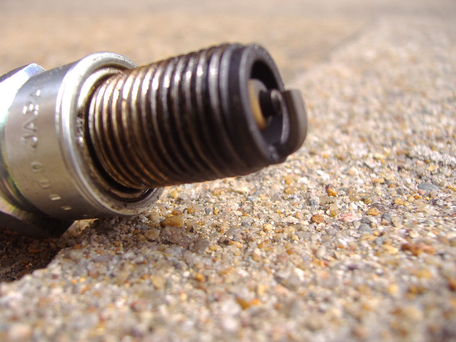

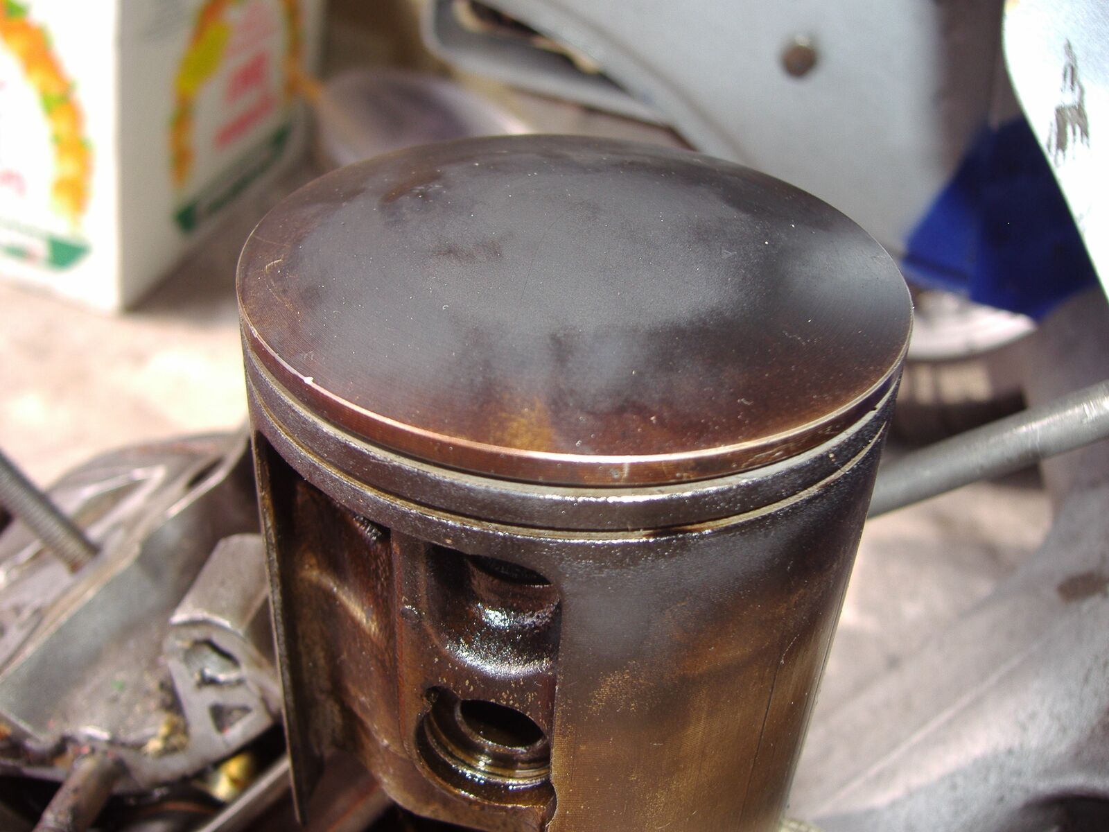

    Werde dann zwei neue Bestellen.Hm....warum sind die nur so teuer (40 Euro) Die von der 125 er sind ja dagegen fast für ümesonst.Hab anbei noch zwei Fotos vom Kolben und der Kerze bei getan.Die Kerze sieht wie ich finde ganz ok aus.Aber schaut mal selber.

    • May 29, 2008 at 23:55
    Der Vergaser scheint soweit ziehmlich optimal eingestellt zu sein, hattest du den Kolben vorher abgewischt? Scheint so, sollte man nicht machen, aber dein Gemisch dürfte trotzdem passen, das sagt auch die ZK.

    • May 30, 2008 at 12:03
    Ja richtig......Hab den Kolben,Gehäuse usw sauber gemacht.
    Warum nicht ?????

    • May 30, 2008 at 22:05
    Zur Beurteilung des Kolbenbild etwas destruktiv, da in der beschreibung auch was von "wet" steht, also feuchten bzw. nassen Bereichen auf dem Kolben, das sieht man aber auf deinem Bild noch ganz gut.
    Optimal ist ein Bild vom Kolben der quasi garnicht angepackt wurde.
    Saubermachen ist hinterher mehr oder weniger Pflicht, damit das nächste mal das Kolbenbild neu ist.

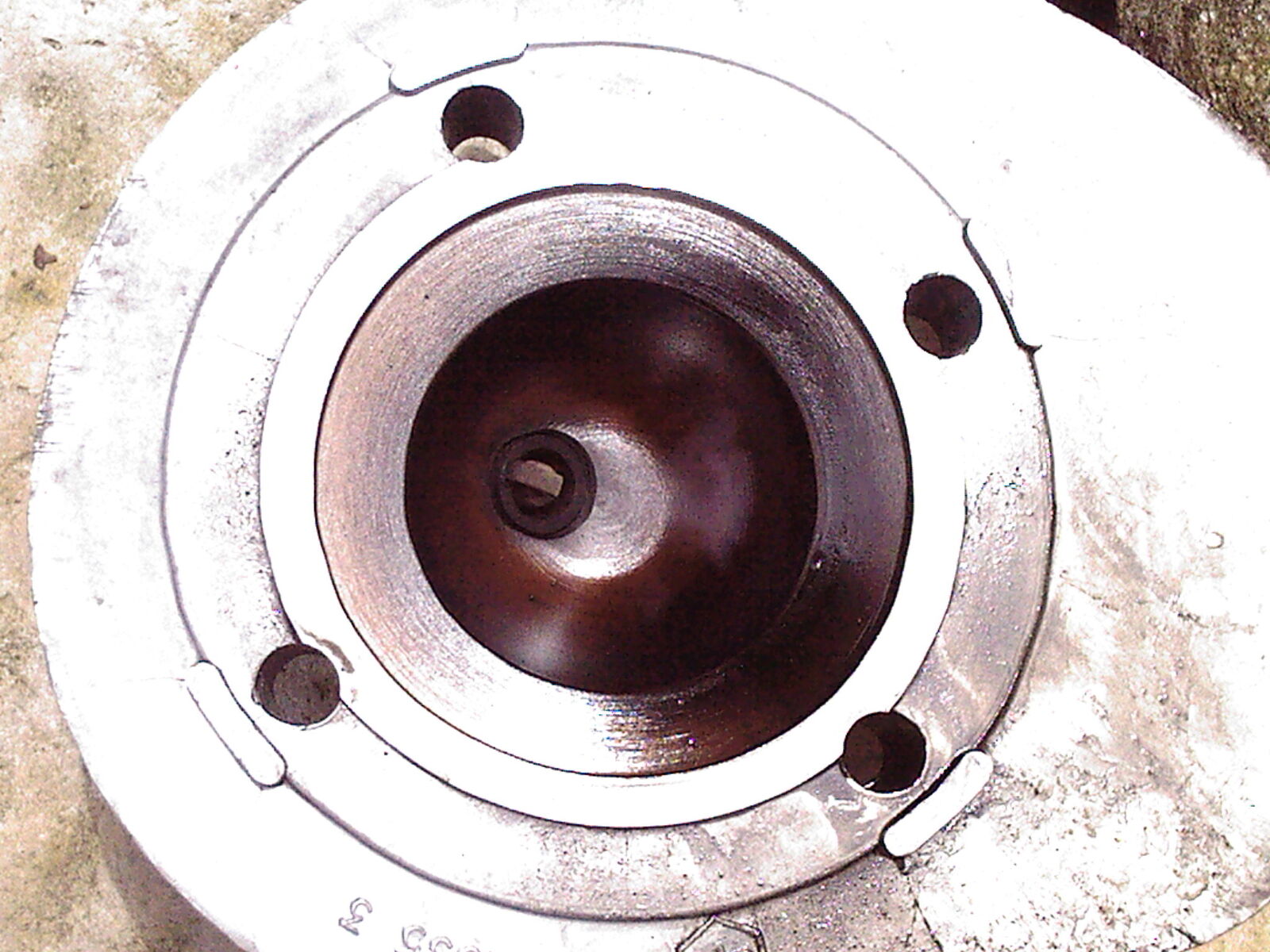

    Hab mal nen alten Tread ausgegraben.Hier sind mal Kolben und Zylikop von meinen Motor,hat jetzt 2500 KM runter.
    Bitte um Beurteilung(Die angegriffene Stelle am Kolben schaut nur auf den Bild so aus-da hats noch nichts weggebrutzelt)

    • May 21, 2009 at 20:51
    Nabend
    Hab dein linkes Bild mal so nah wie möglich geholt.
    Ich meine zu sehen das die ELEKTRODE ein wenig weiß schimmert.Paßt auch zum Kolbenbild.
    Welchr Kerze und wieviel Grad fährst du den so ????

    • May 21, 2009 at 21:13
    W3CC, Zündung auf 17° werd aber am WoEnde auf 19° Tackten.
