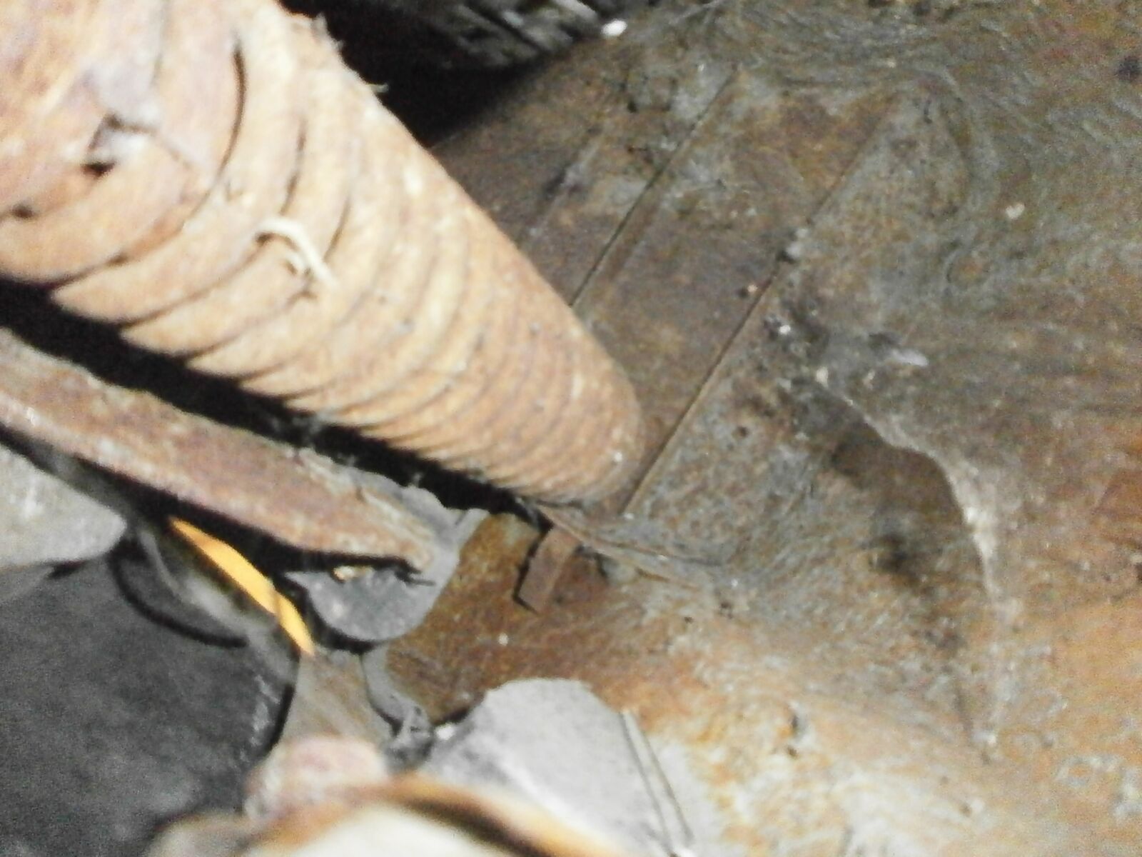

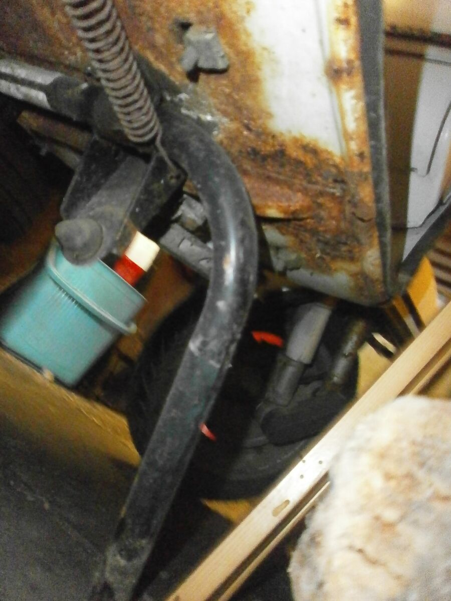

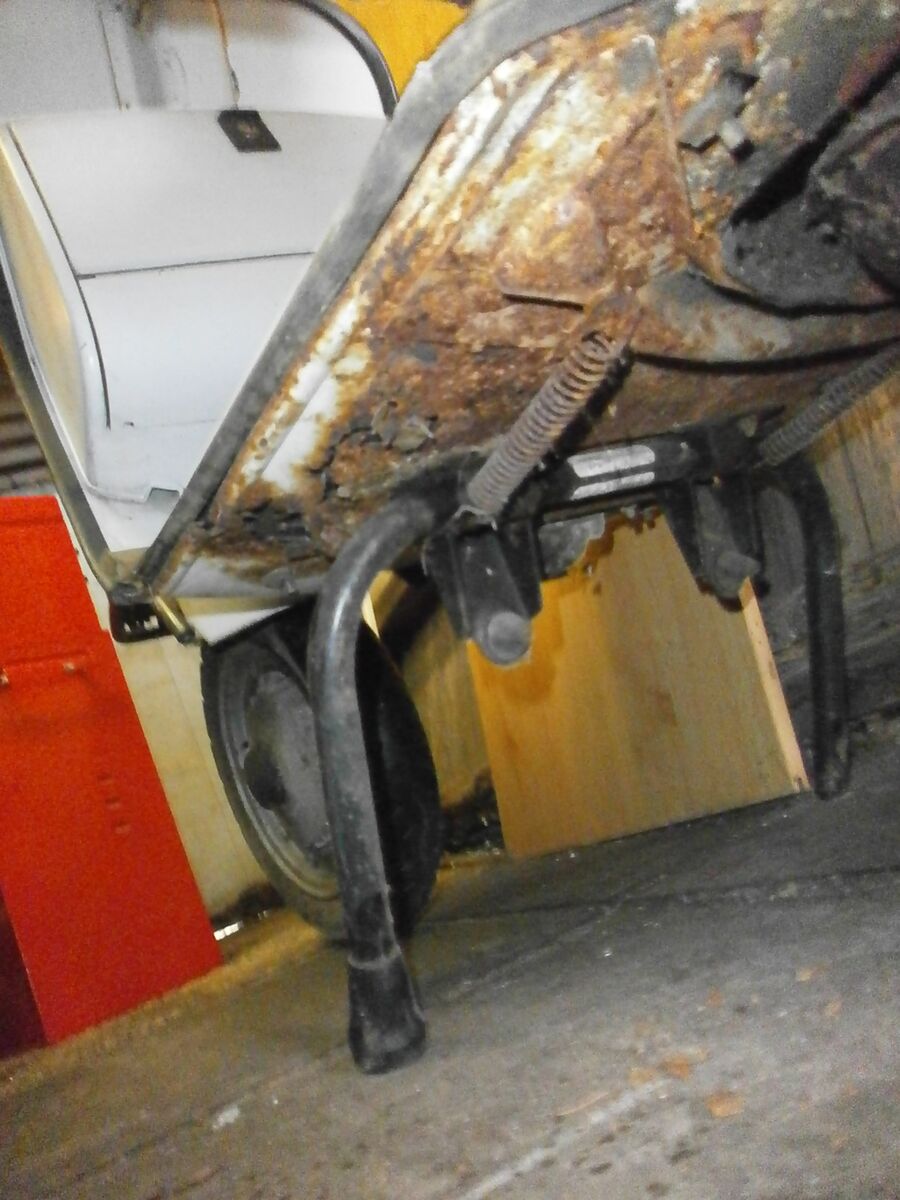

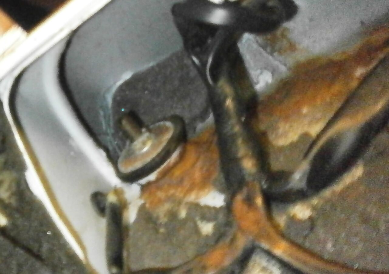

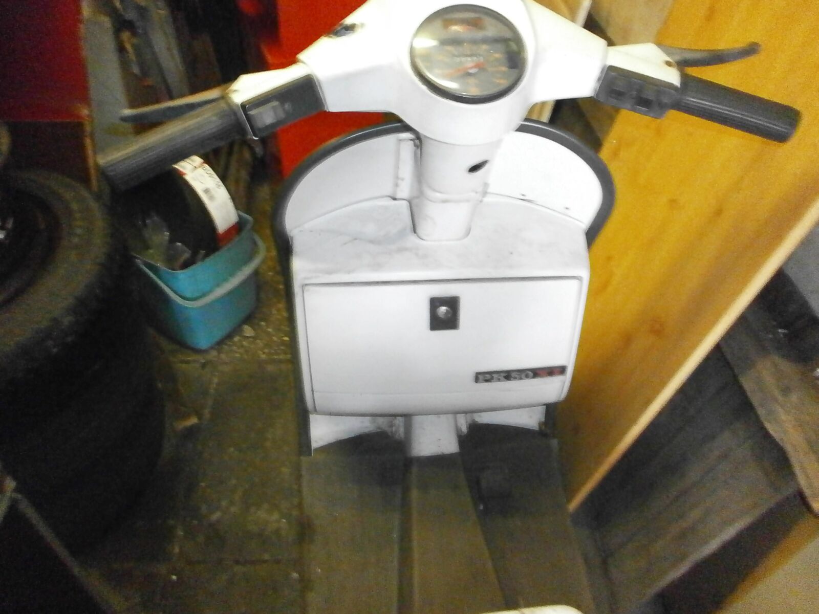

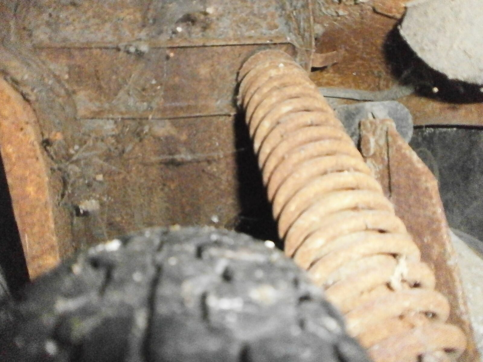

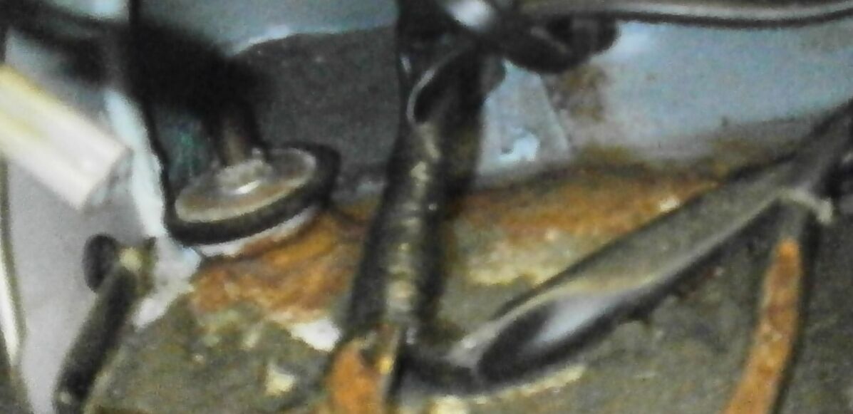

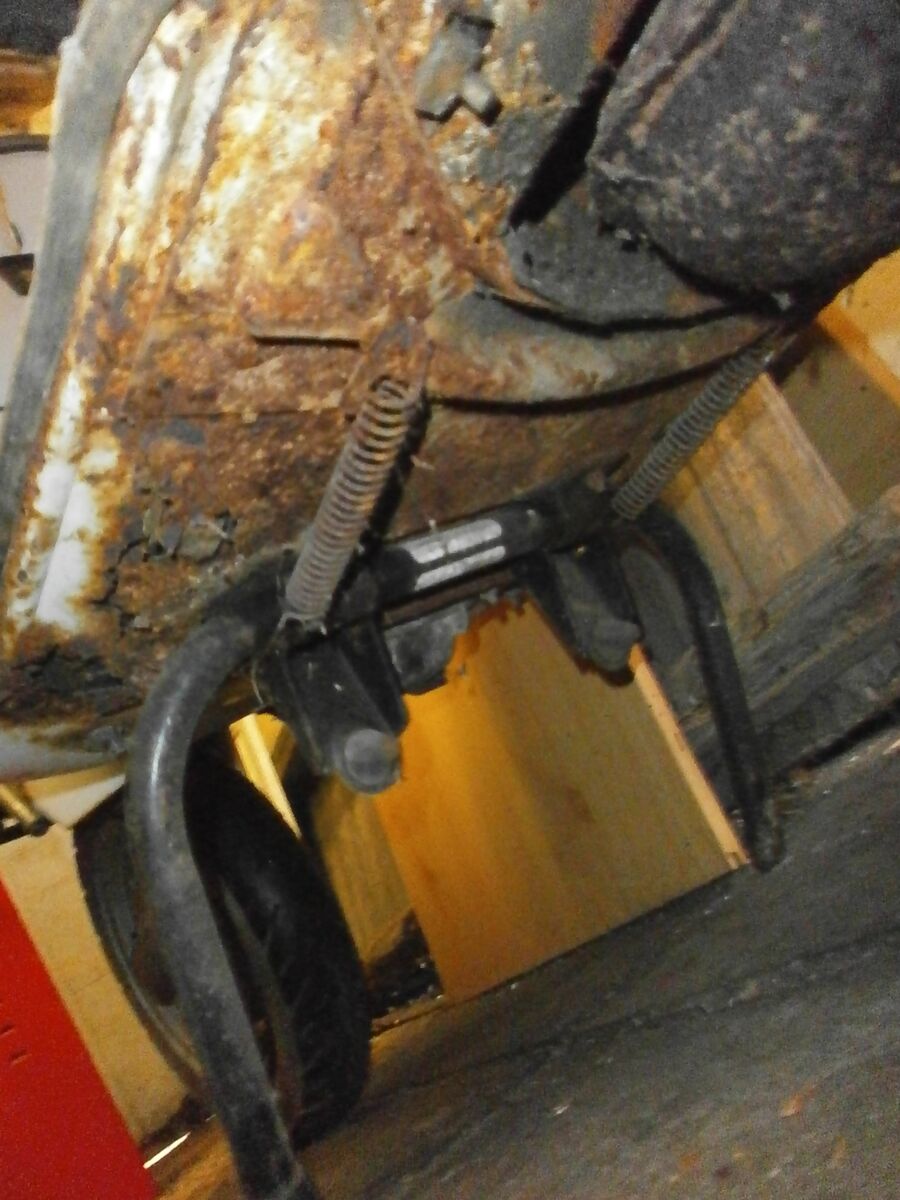

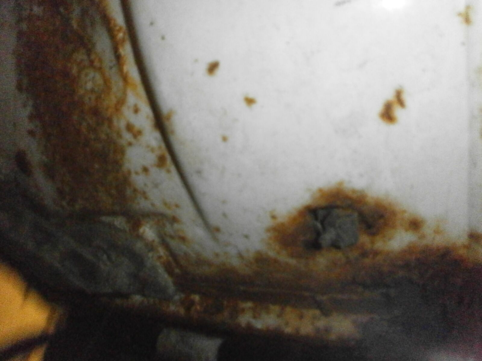

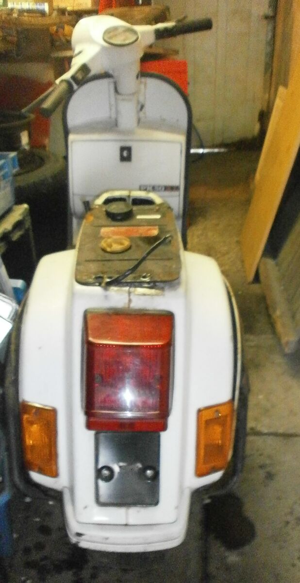

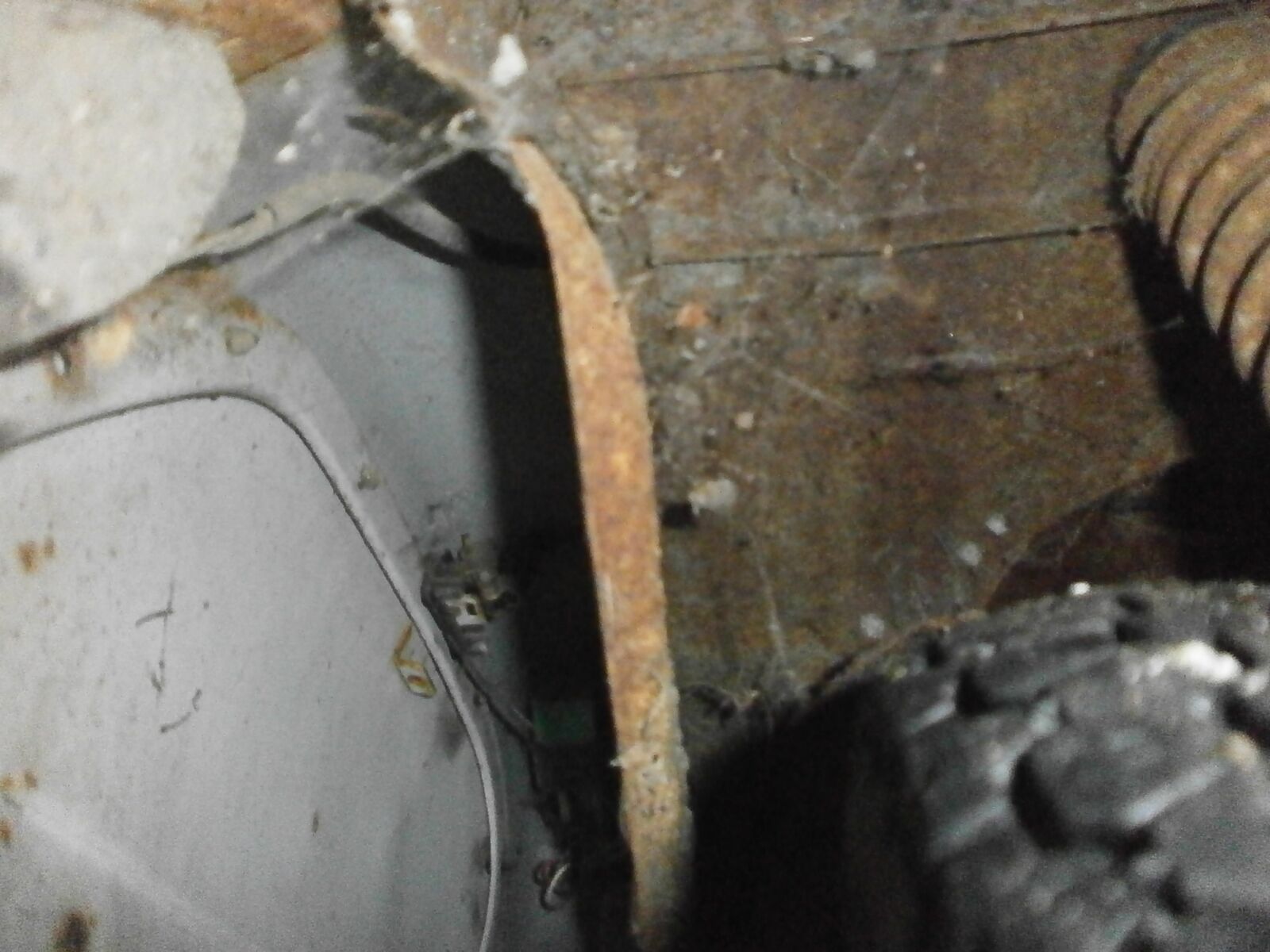

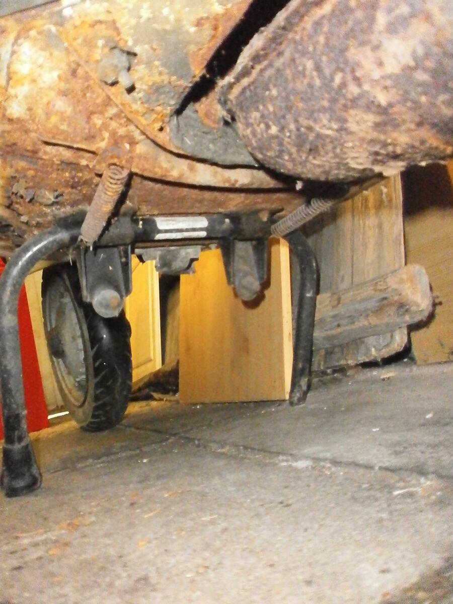

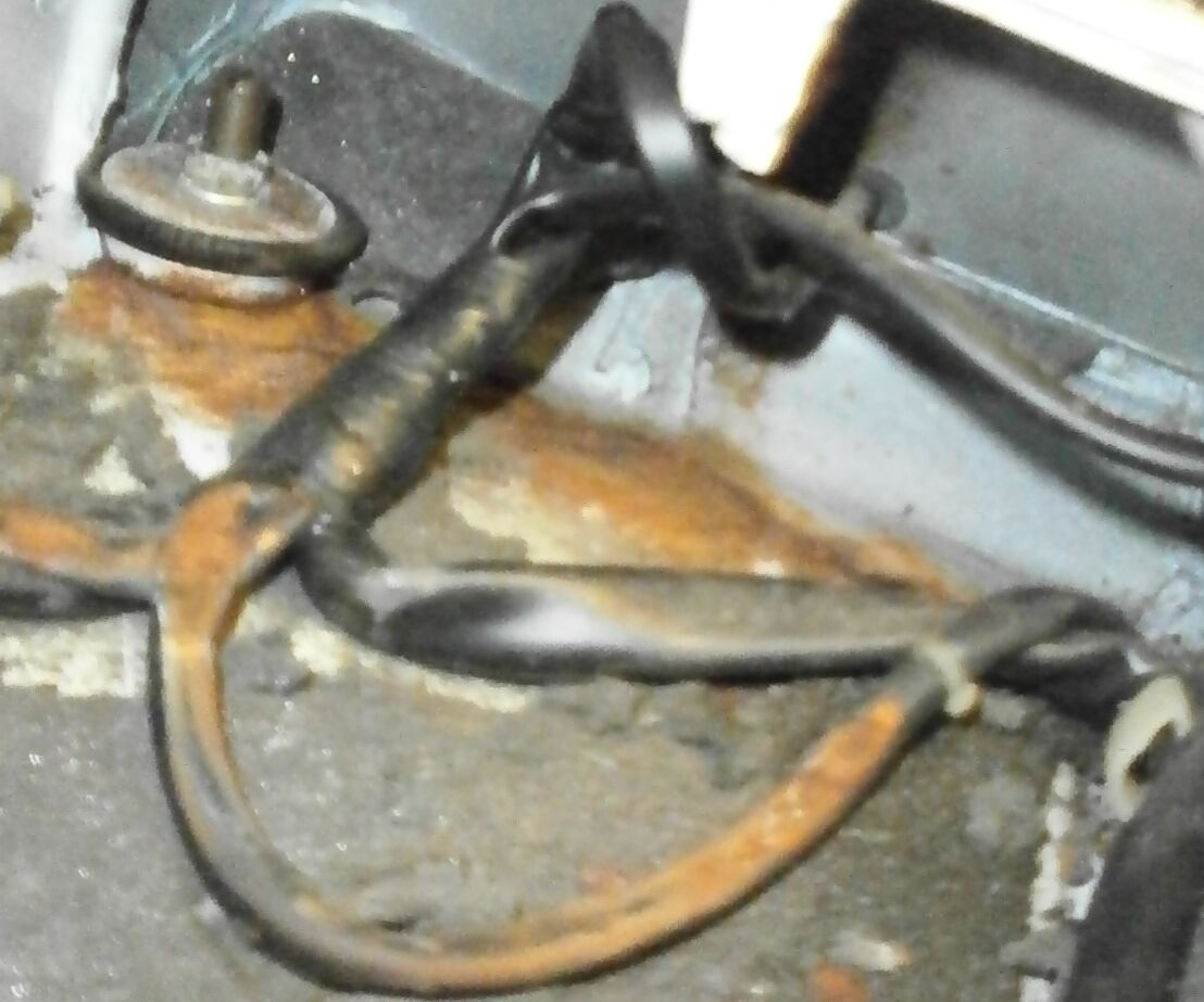

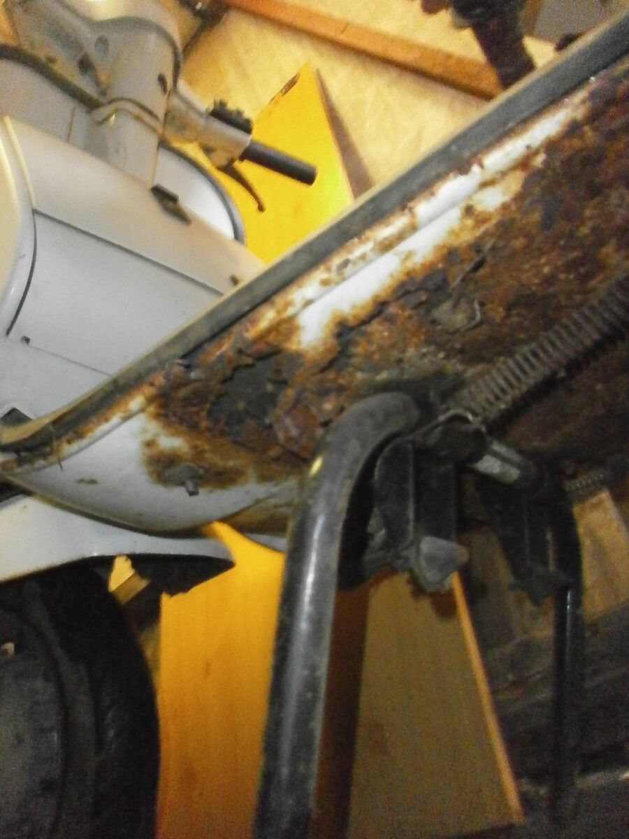

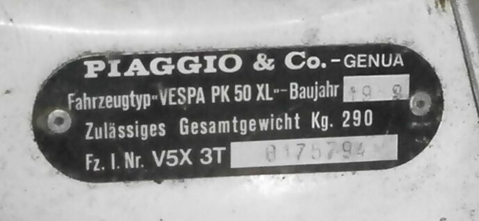

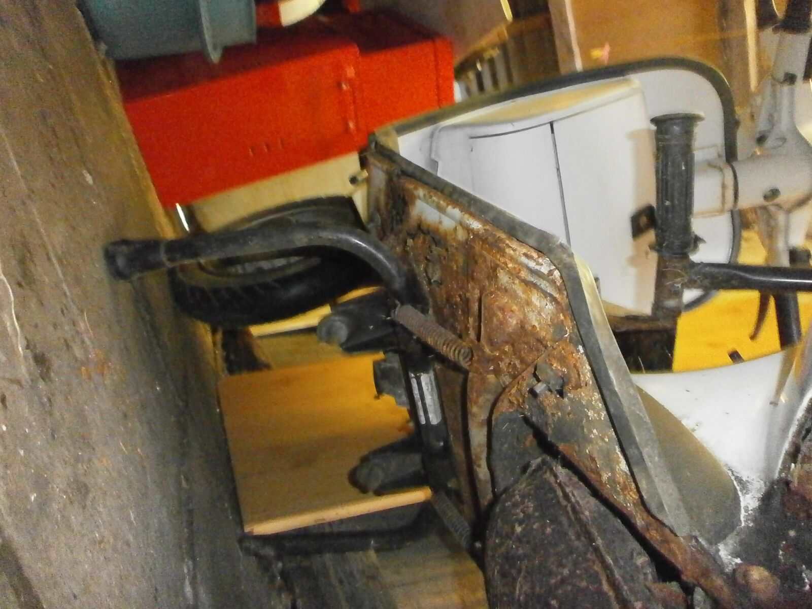

    Hab jetzt mal schnell Bilder gemacht, steht nicht bei mir zuhauses, daher hats was gedauert.
    Ich kann leider nicht genau das Bj erkennen: es könnte 1988, 1989 oder 1982 sein was ist am wahrscheinlichsten?
    Fahrgestellnr müßte V5X3T 015794 oder V5X3T 815794 heißen.
    Für die Bilder hab ich nur mal schnell die Kamera an die, ich denk mal wichtigsten Stellen gehalten.

    • January 18, 2013 at 12:45
    Ist eine XL1, Bj. 88 oder 89.
    Oje, das Tritt und Beinschild haben es aber ziemlich hinter sich. Möchte nicht wissen, wie´s innen im Rahmentunnel aussieht. Und ganz so vertrauenserweckend sieht die hintere Federbeinaufnahme auch nicht aus.
    Also ich persönlich würde es lassen mit dem Rahmen. Aber im Endeffekt musst Du das natürlich selbst wissen. ;)

    • January 19, 2013 at 09:55
    seh ich auch so. hol dir nen guten rahmen mit papieren :thumbup:
    Den rahmen hier würde ich mir in die ecke legen und bei langeweile nen crosser oder sonstiges draus bauen. da wäre er, wenn du dir die aufnahme des dämpfers nochmal anschaust, grade recht :D
