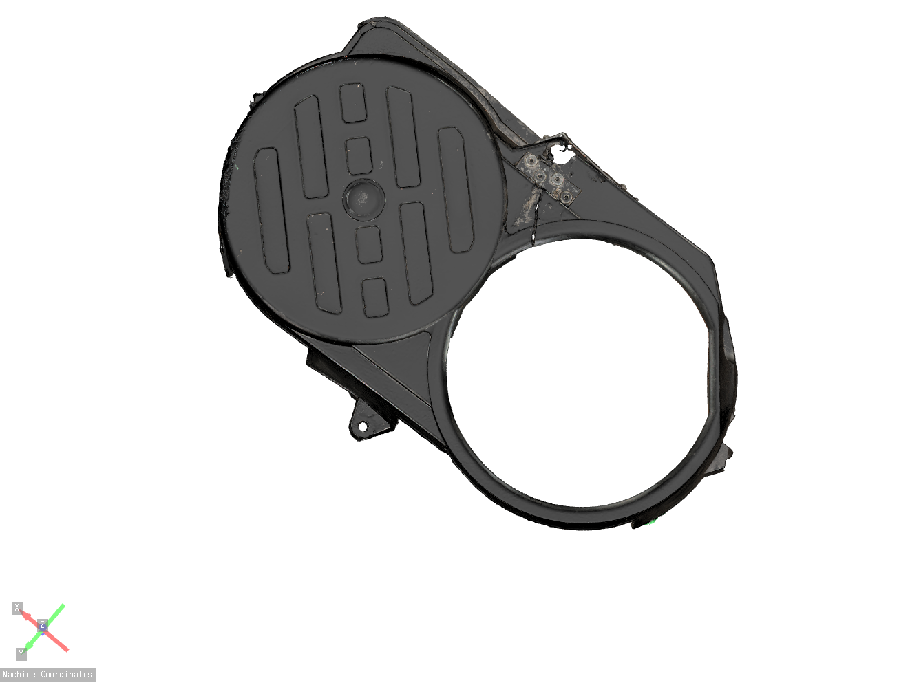

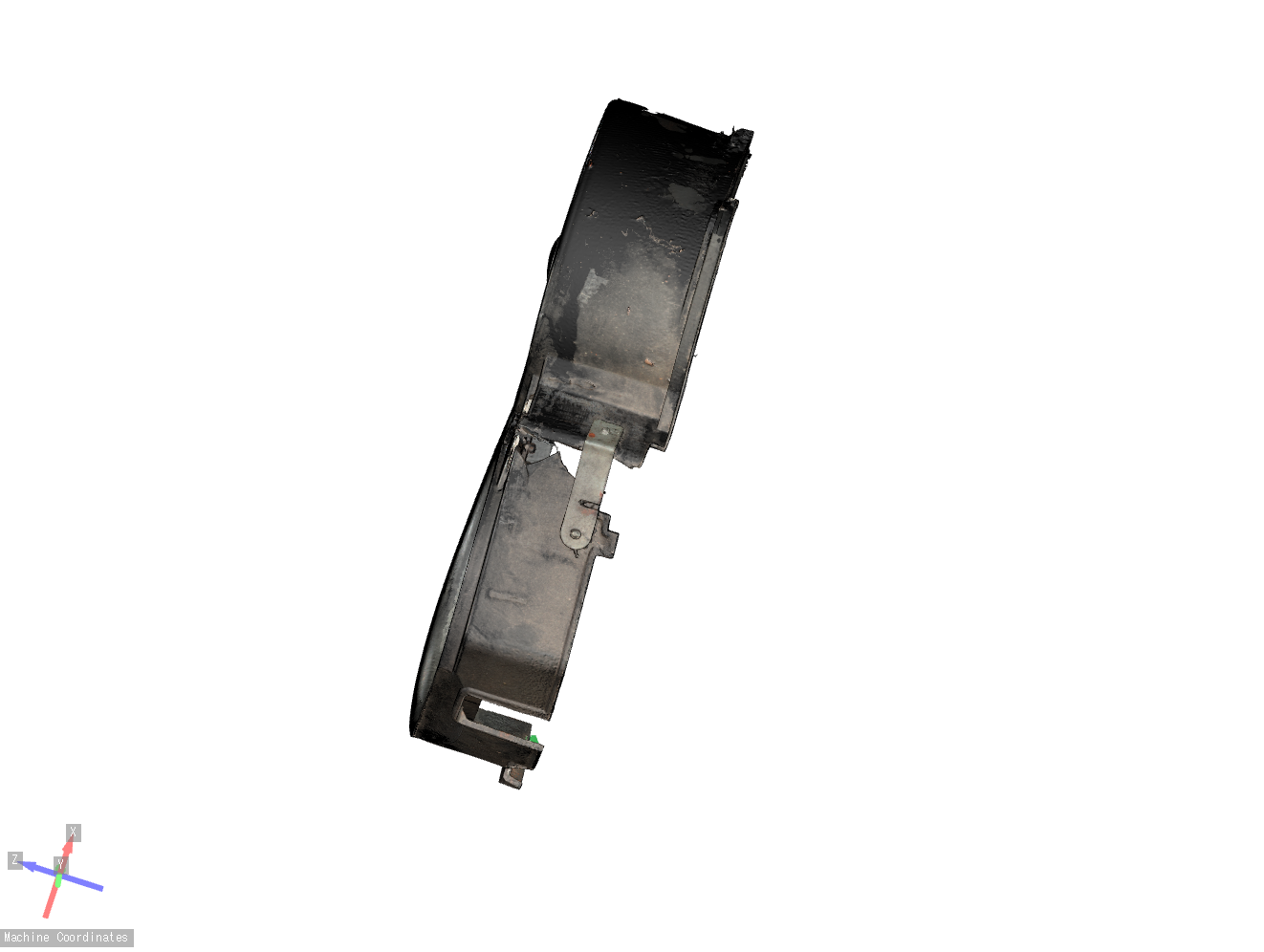

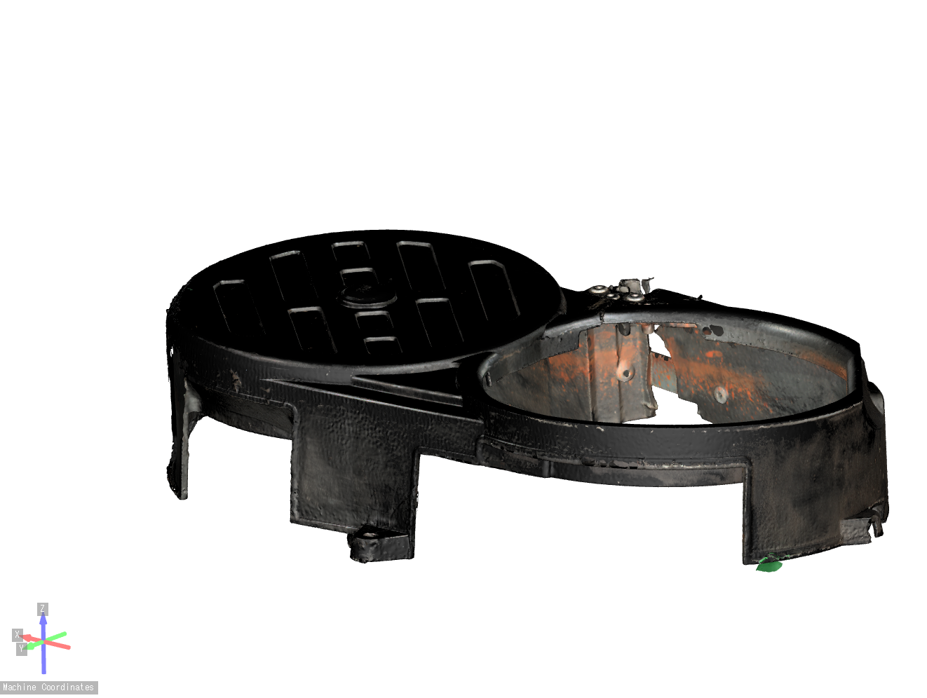

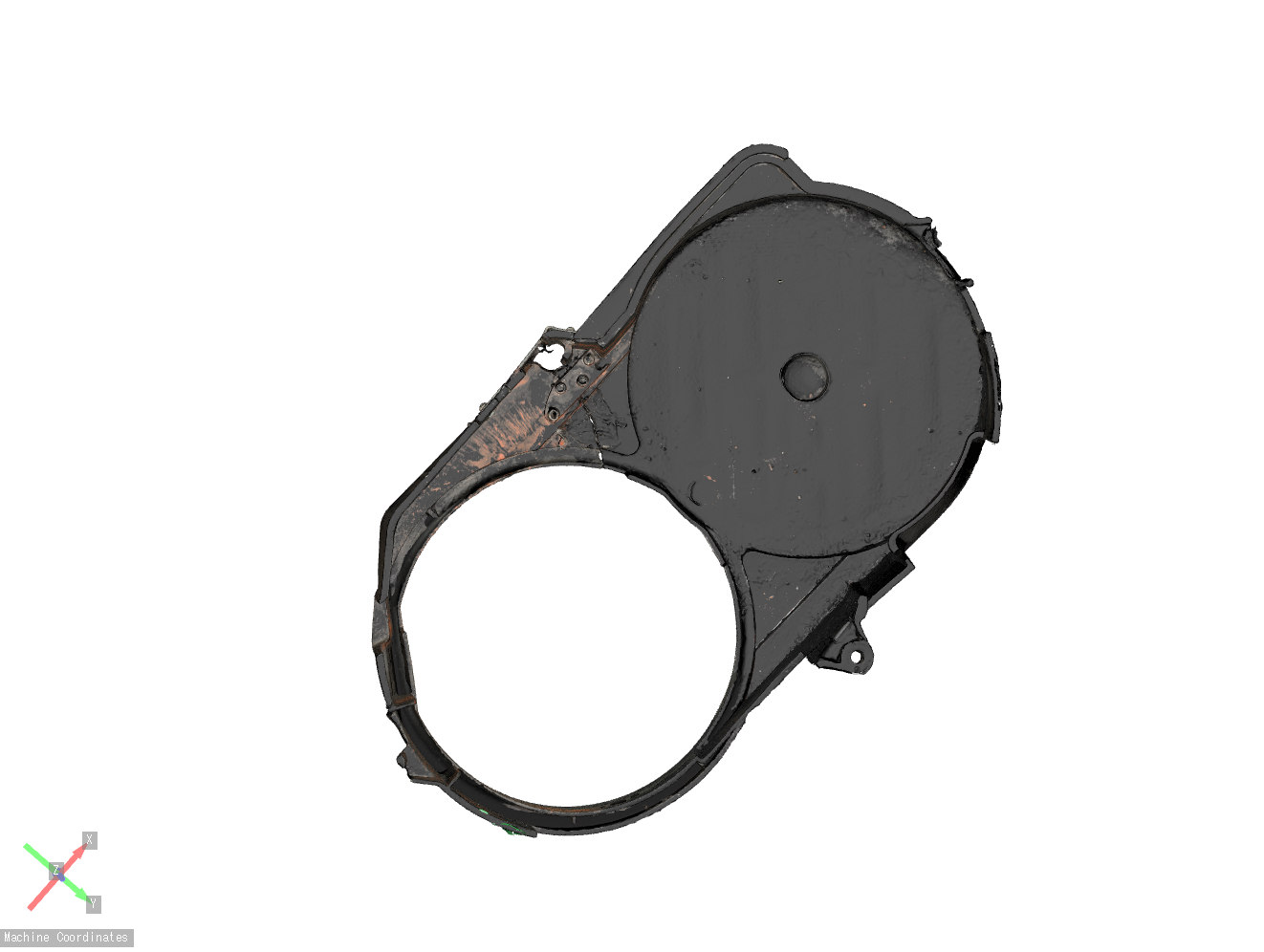

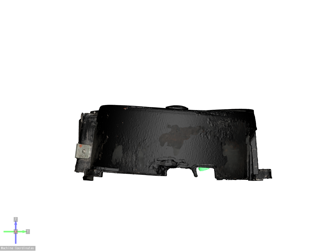

    Eine Sache, die mich allerdings damals schon sehr genervt hat, war die Riemenabdeckung aus Kunststoff, welche bereits seit, dass ich die Vespa habe, in desolatem Zustand ist und durch mich sehr dilettantisch (und das ist noch wohlwollend ausgedrückt) vor dem Totalzerfall bewahrt wurde.
    Eine Gebrauchte in gutem Zustand ist mir bisher noch nicht für einen akzeptablen Preis in die Finger gekommen. Daher, und weil ich in der neuen Firma Zugang zu einem stationären und hochauflösenden 3D Scanner habe, habe ich mich mal dran gemacht, das Ding einzuscannen und ein wenig Reverse-Engineering zu betreiben. Mein Gedanke war, dass man das Teil ggf. aus einzelnen laser geschnittenen Blechen zusammenzusetzen oder 3D drucken kann oder von mir auch aus Alu-Vollmaterial fräsen (lassen).
    Im Anhang mal ein erster Output nach dem Scannen. Wie man sehen kann, ist meine Abdeckung in sich etwas verwunden, aber mit dem Scan und dem Original sollte ich in der Lage sein, ein hinreichend Gutes CAD-Modell erstellen zu können.
    01_PK50XL2_Riemenabdeckung_3DScan.jpg02_PK50XL2_Riemenabdeckung_3DScan.jpg03_PK50XL2_Riemenabdeckung_3DScan.jpg04_PK50XL2_Riemenabdeckung_3DScan.jpg05_PK50XL2_Riemenabdeckung_3DScan.jpg

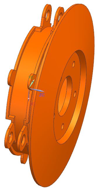

    So, kurz vor dem Wochenstart noch ein schnelles Update:

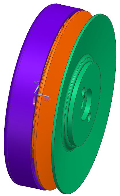

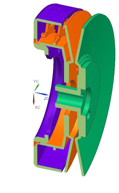

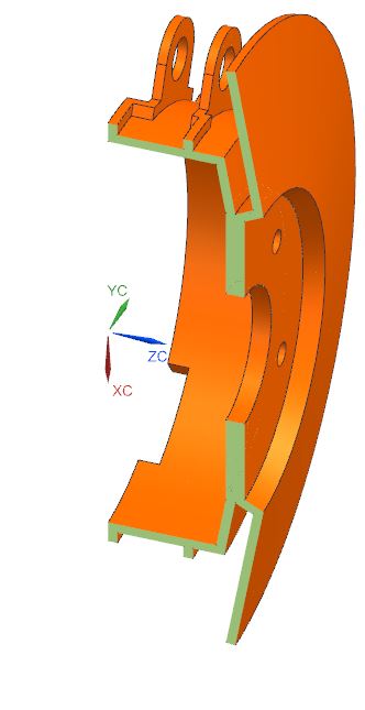

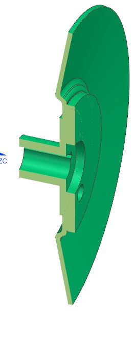

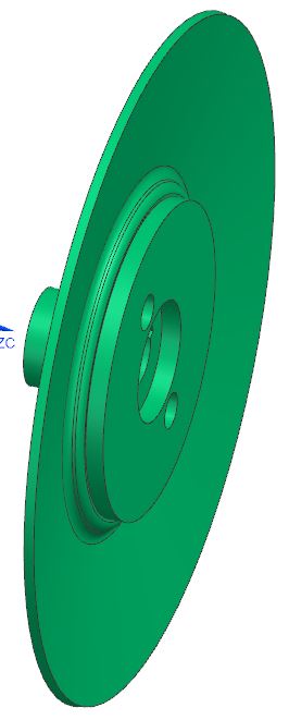

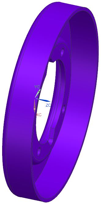

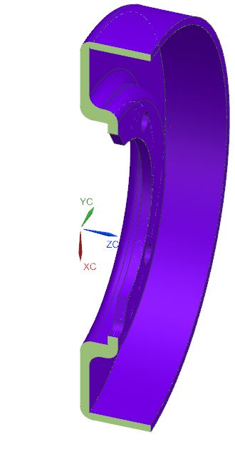

    Da ich meine gesamte Variomatik von Grund auf reinigen und überholen muss, habe ich mir einfach mal die Mühe gemacht und Teile der Fliehkraftkupplung ins CAD übertragen.
    Da die Reibbeläge meiner Fliehkraftkupplung fast runter sind und die Reibfläche im Kupplungskorb auch an der Verschleißgrenze ist, habe ich einfach mal damit angefangen.
    War zum einen ganz interessant, zum anderen hat man mit einem 3D Modell doch evtl. die Möglichkeit, einzelne Komponenten nachfertigen zu lassen.
    Da es heutzutage unzählige Online-Services gibt, bei denen man gedrehte, gefräste, gedruckte, etc. Teile in Auftrag geben kann, ist das ggf. eine Möglichkeit, doch noch an Teile zu kommen.
    Die Fragen bzgl. Kosten, Wirtschaftlichkeit, ggf. notwendige Zulassungen, möchte ich an dieser Stelle zwar nicht unterschlagen, stehen aber auch nicht im Fokus.
    Im Anhang ein paar Bilder. Noch ist der Detaillierungsgrad nicht ausreichend (meiner Meinung nach) und die von mir händisch genommenen Maße muss ich noch mit unserem 3D Scanner auf Arbeit gegenprüfen.
    Falls wer Interesse an Step-Files hat, gerne PN an mich.
    Viele Grüße und eine gute Woche!
