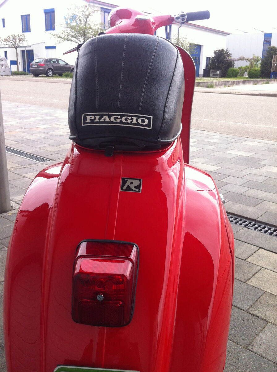

    Roller ist so gut wie fertig.
    Einziges Manko ist der noch nicht funktionierende Choke, muss ich mir noch einen längeren Drahtzug basteln.
    Am Vergaser werd ich auch noch ein bisschen spielen, statt HD 77 kommt diese Woche noch eine 75er bzw 73er rein, mal schaun was passiert.
    Zündung steht im Standgas bei so 23°, durch die Vtronic hängt sogar der 75er richtig gut am Gas.

    • #45
    Gut geworden! :thumbup: Wem gehört denn der schöne Alfa 8C da auf Bild 3? 8o

    Also letzten Endes find´ ich, dass sie fast schon zu schade zum fahren ist.
    Ist ja nicht für mich gedacht und derjenige, der sie bekommt wird damit auch wirklich nur bei schönstem Wetter aus der Garage rausfahren. ;)
    Der Alfa stand im Gewerbegebiet gerade recht als ich die Probefahrt gemacht hab. :D
