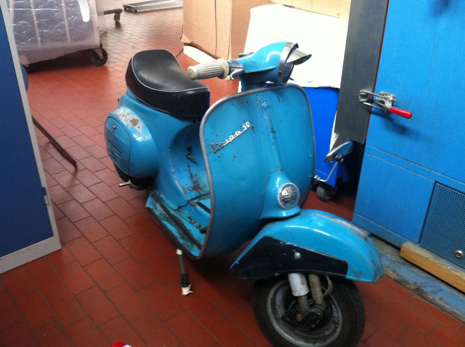

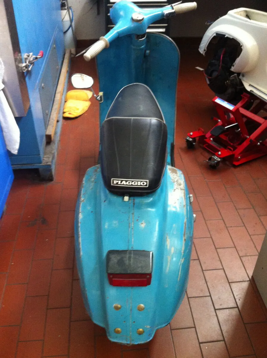

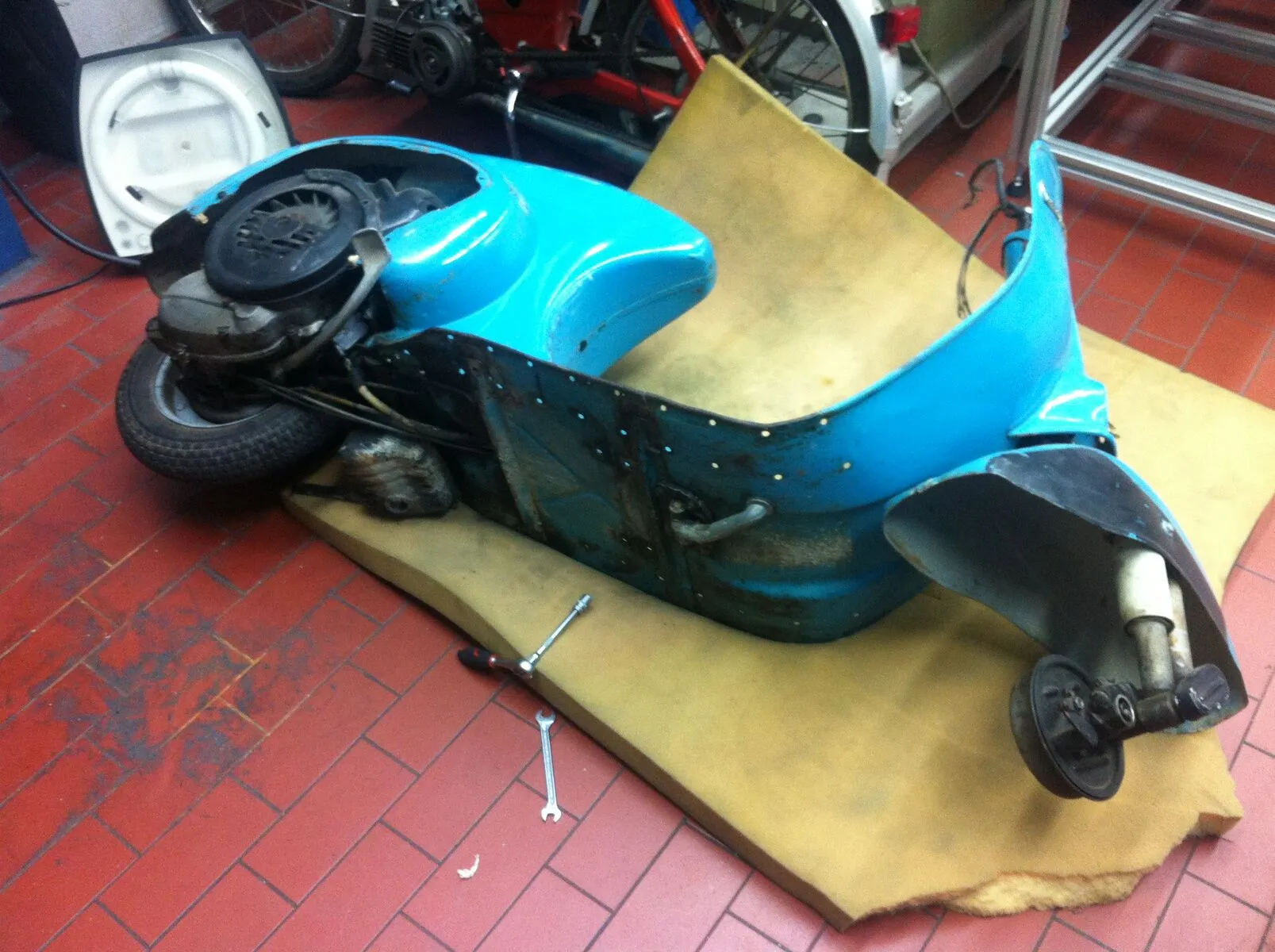

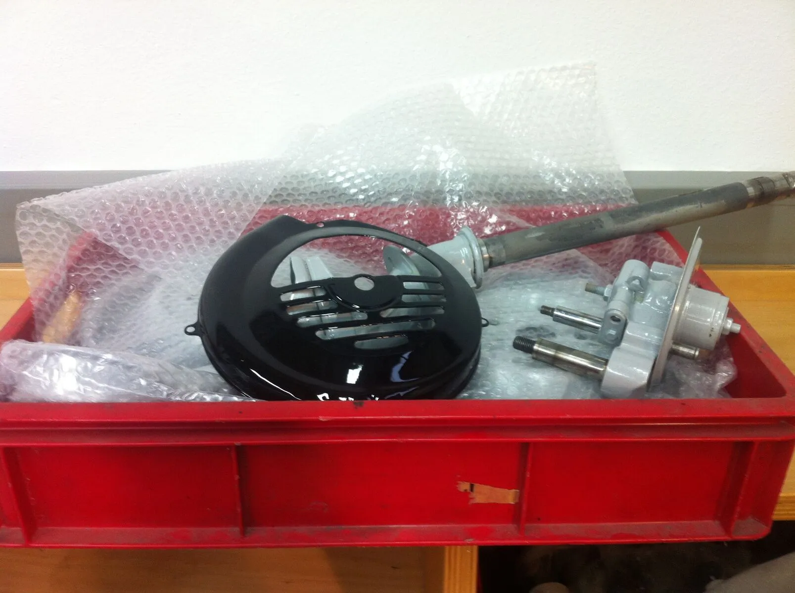

  • Damit´s mir bis zum Frühling in der Werkstatt nicht langweilig wird, läuft noch ein kompletter Neuaufbau.

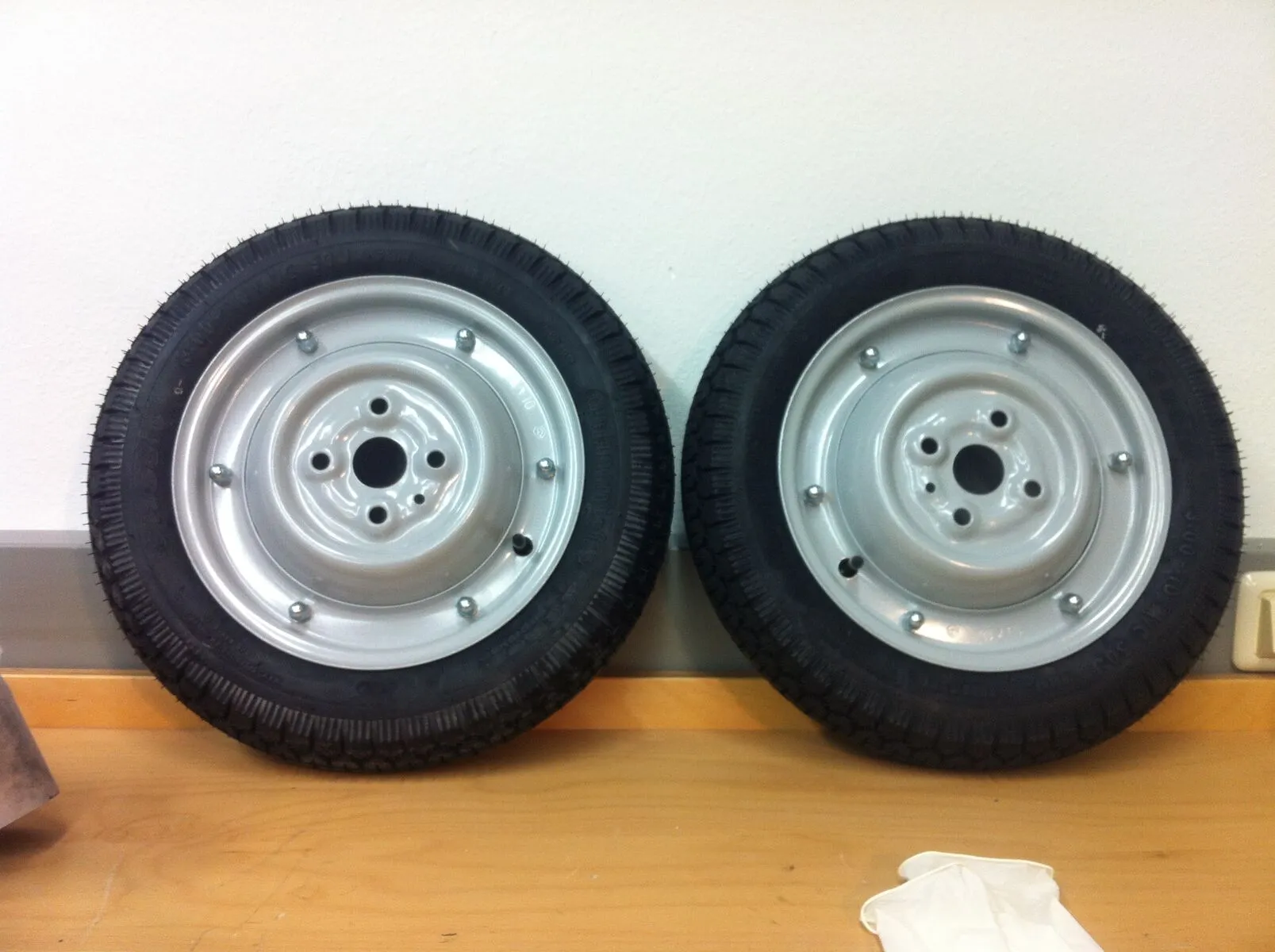

    War ehemals eine originale 50R aus Italien mit 9", wird umgerüstet auf 10" Umrüstfelgen.
    Farbe wird Piaggio Rosso Corsa. Originallack war Turchese (glaub ich zumindest), aber der war echt nicht mehr so prickelnd. Also ab zum Strahlen und Pulvern.
    Felgen, Gabel, Trommeln und Schwinge sind RAL 9006 Weißaluminium gepulvert. Rahmen wird derzeit noch gerichtet.

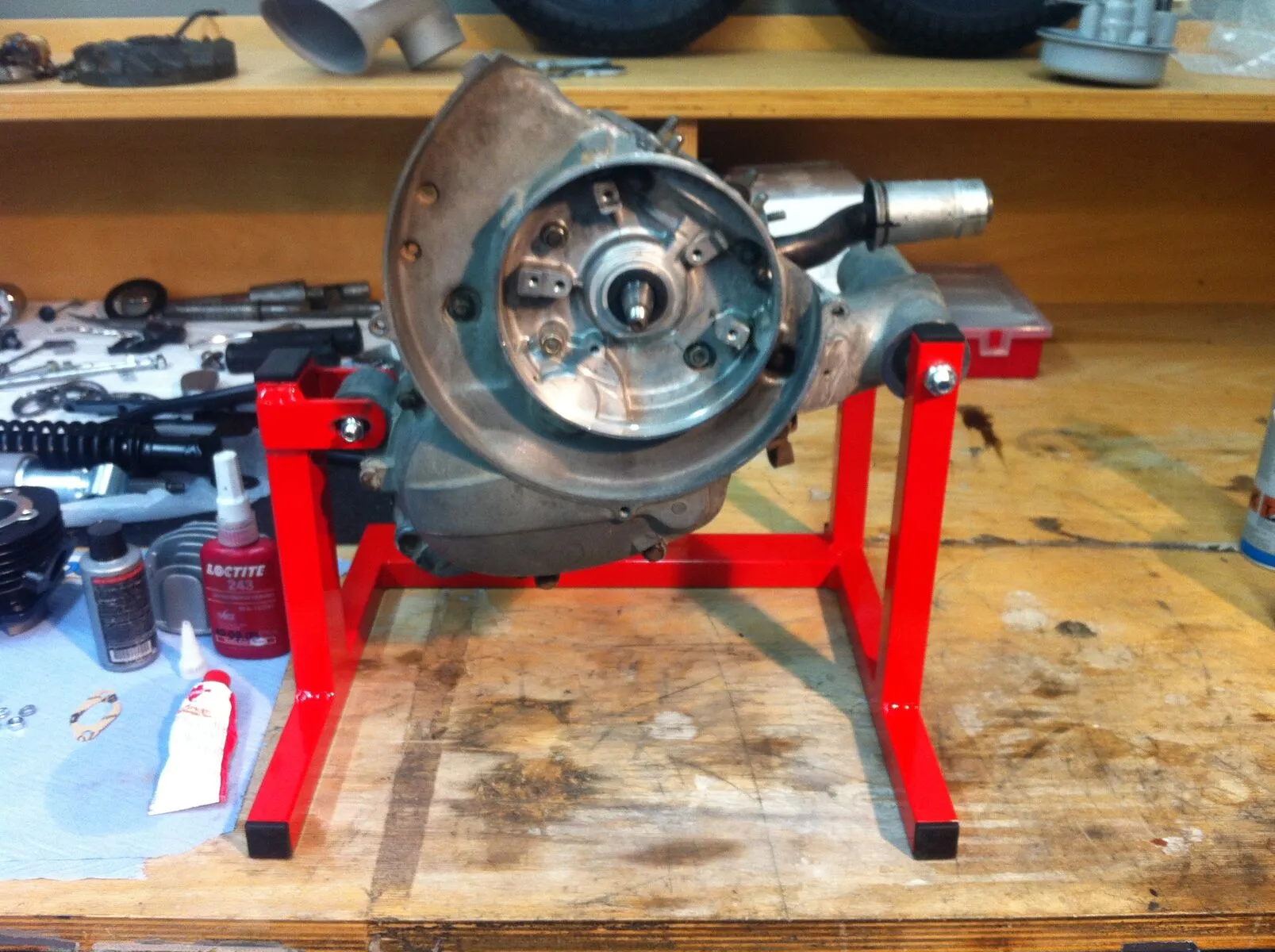

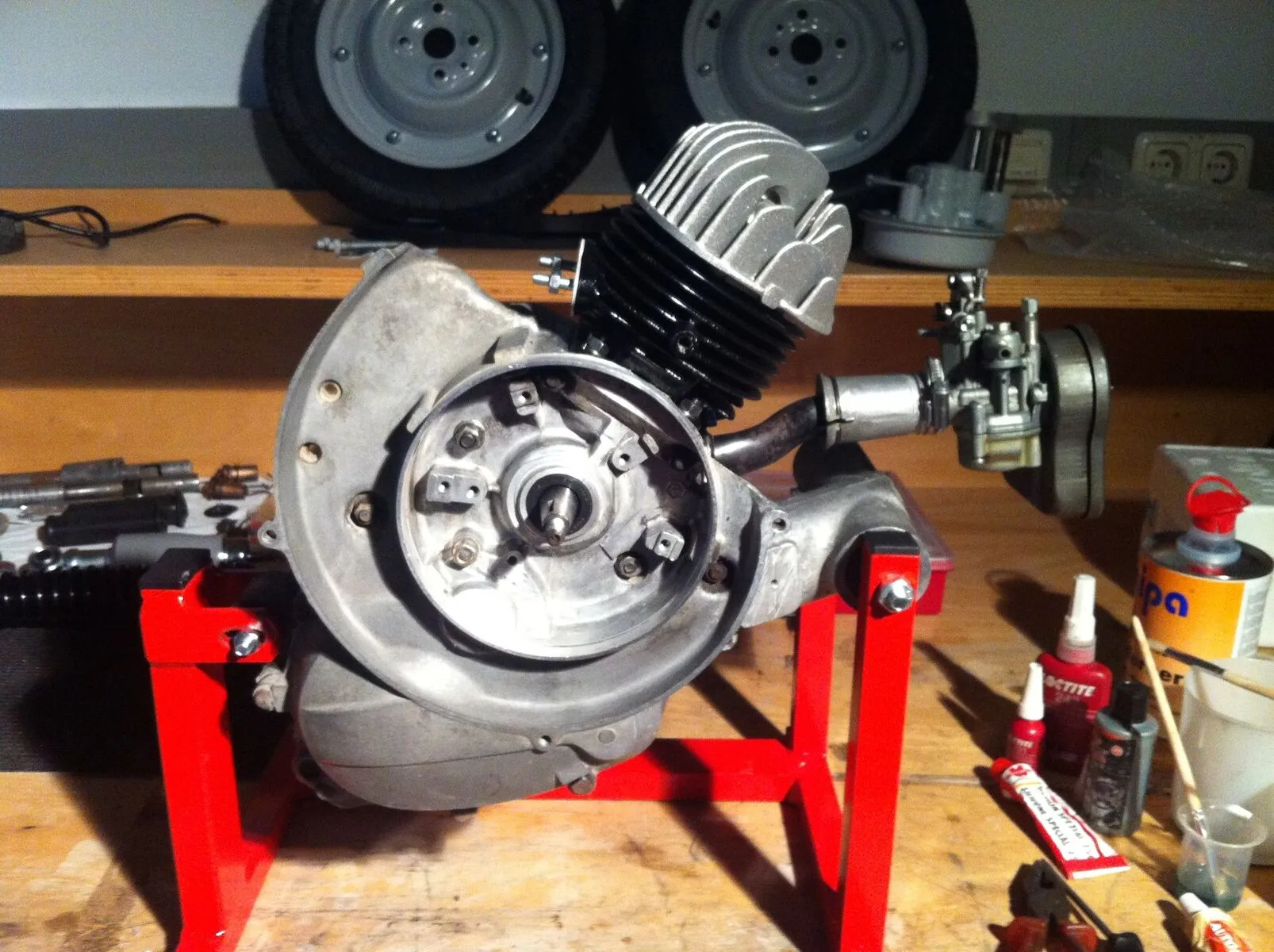

    Motor wird interessant, bin das Setup auch noch nie gefahren:
    -3-Gang
    -Original-Primär
    -Polini 75 Racing
    -Polini Banane
    -Dello SHB 16.16
    -Vespatronic :D
    Ist zwar Overkill mit der Zündung, aber spielt in dem Fall keine Rolle. Bin auf die Leistung gespannt.

    ich auch... 75ccm mit vespatronic hatten wir noch nicht... oder ^^
  • Ja, bin schon total gespannt.
    Das ganze mit Viergang und Polini Banane (aber ohne Vespatronic) hatte ich erst in der weißen 50S. Geht für 75ccm schon erstaunlich gut.
    Man muss eben auch wissen, dass es die Vtronic im GSF für 100 Euro weniger gibt. ;)

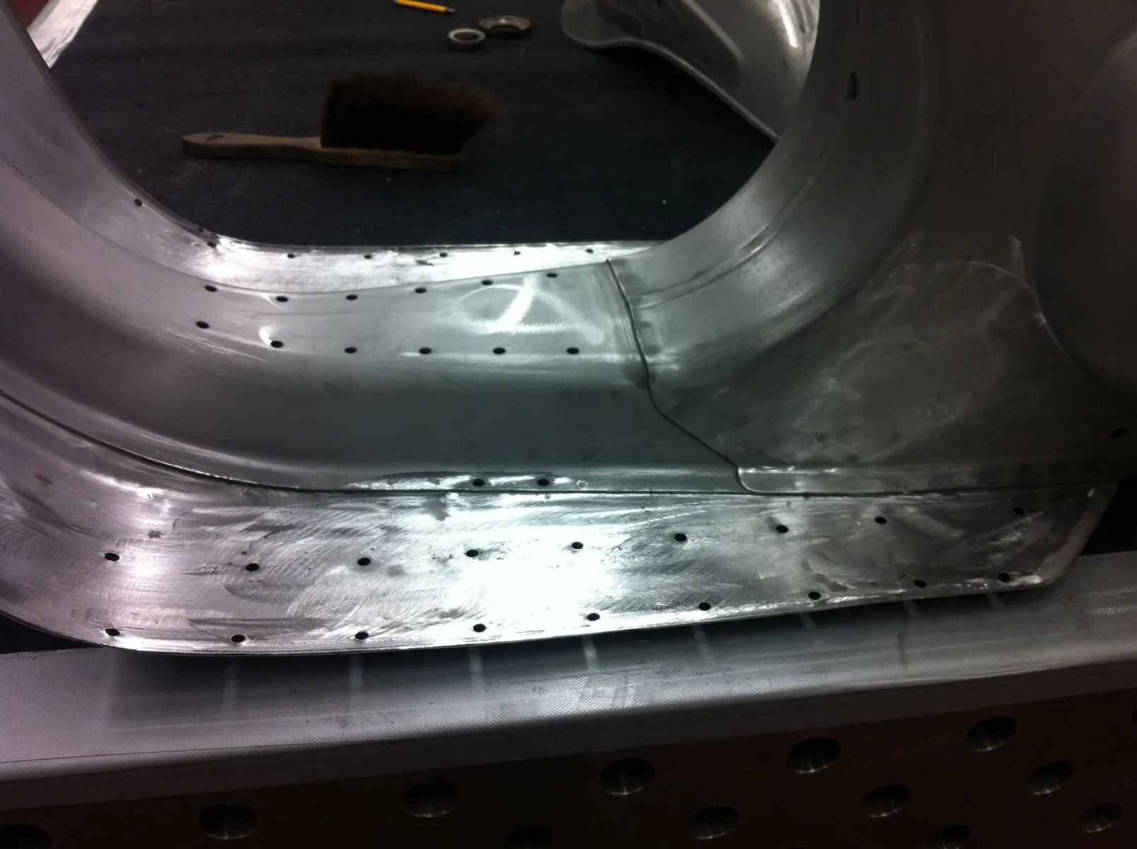

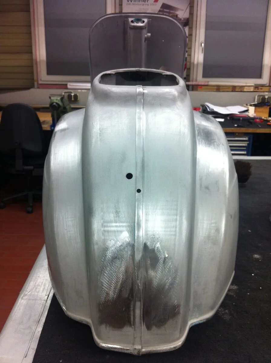

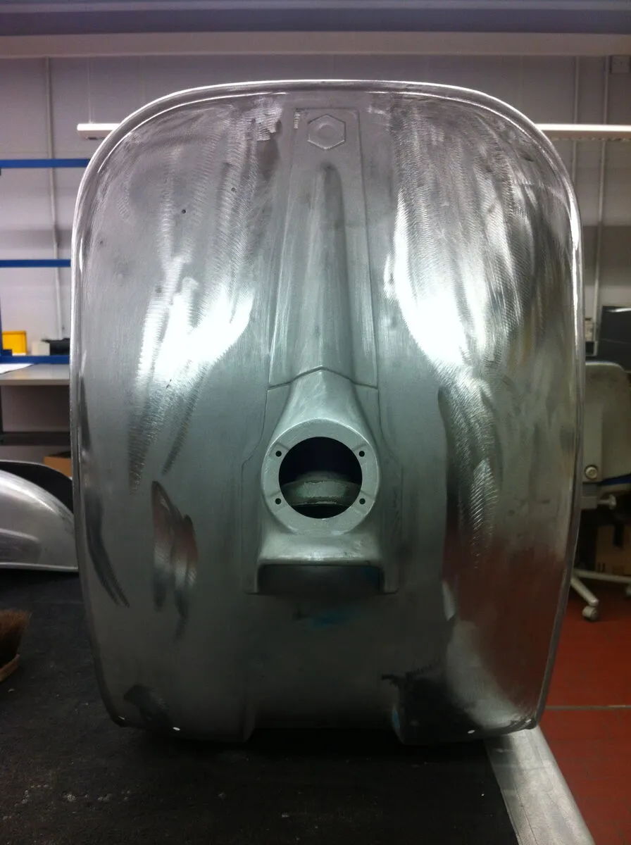

    Roller ist jetzt fertig gedengelt und wird vor dem Füller schon grob gespachelt. Alles in Eigenregie.
    Ich lass vom Lackierer später nur noch die Original-Grundierung und -Farbe draufspritzen, kommt einfach günstiger.

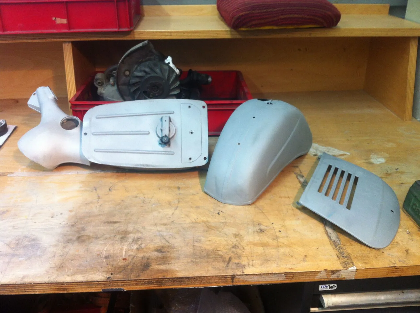

  • Man ich verstehe einfach nicht warum nie jemand nachfragt bevor er einen Roller lackiert, die Olack Teile sind für manche Gold wert. :S
    Ich bin wirklich seit ewigen Zeiten auf der Suche nach Originalteilen in blau und alle 2-3 Wochen wird eine gestrahlt. Da wirste echt wahnsinnig!

    FNader: Ich mach mir doch nicht wirklich die Mühe nachzufragen, wer denn dieses oder jenes Teil noch brauchen könnte um mir dann wieder die Teile von anderen Rollern zusammenzusuchen.
    Kompletter Roller wird komplett gemacht und nicht zusammengewürfelt. Wegen den 20-30 Euro, die ich beim Verkauf von O-Lackteilen rausholen könnte betreib ich nicht so einen Aufwand.
    Der Roller ist nicht für mich, er soll einfach komplett neu bzw. am Ende besser als vor 40 Jahren ab Werk dastehen.

  • Hab heute mal mit dem Rahmen und Motor weitergemacht.
    Den Polini entgratet, hab damit einfach ein viel besseres Gefühl.

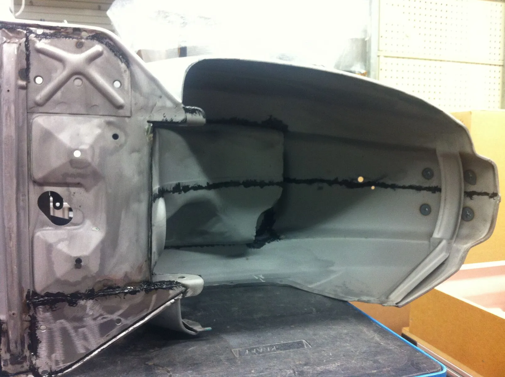

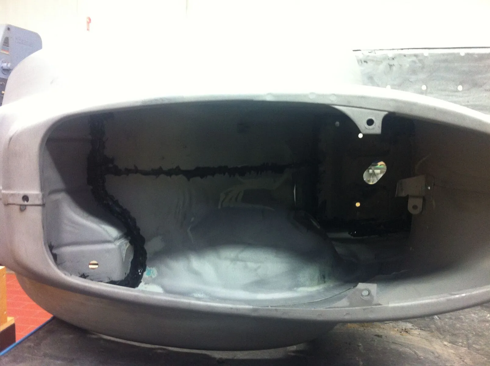

    Im Rahmen hab ich heute mal so eine schwarze Karosseriedichtmasse verwendet. Alle Blechfalze und Übergänge sind dicht.
    Mir ist aufgefallen, dass damals bei der 72er 50R ordentlich gespart wurde an Dichtmasse. Im Gegensatz zur 50S von ´93, die is´ praktisch voll davon.
