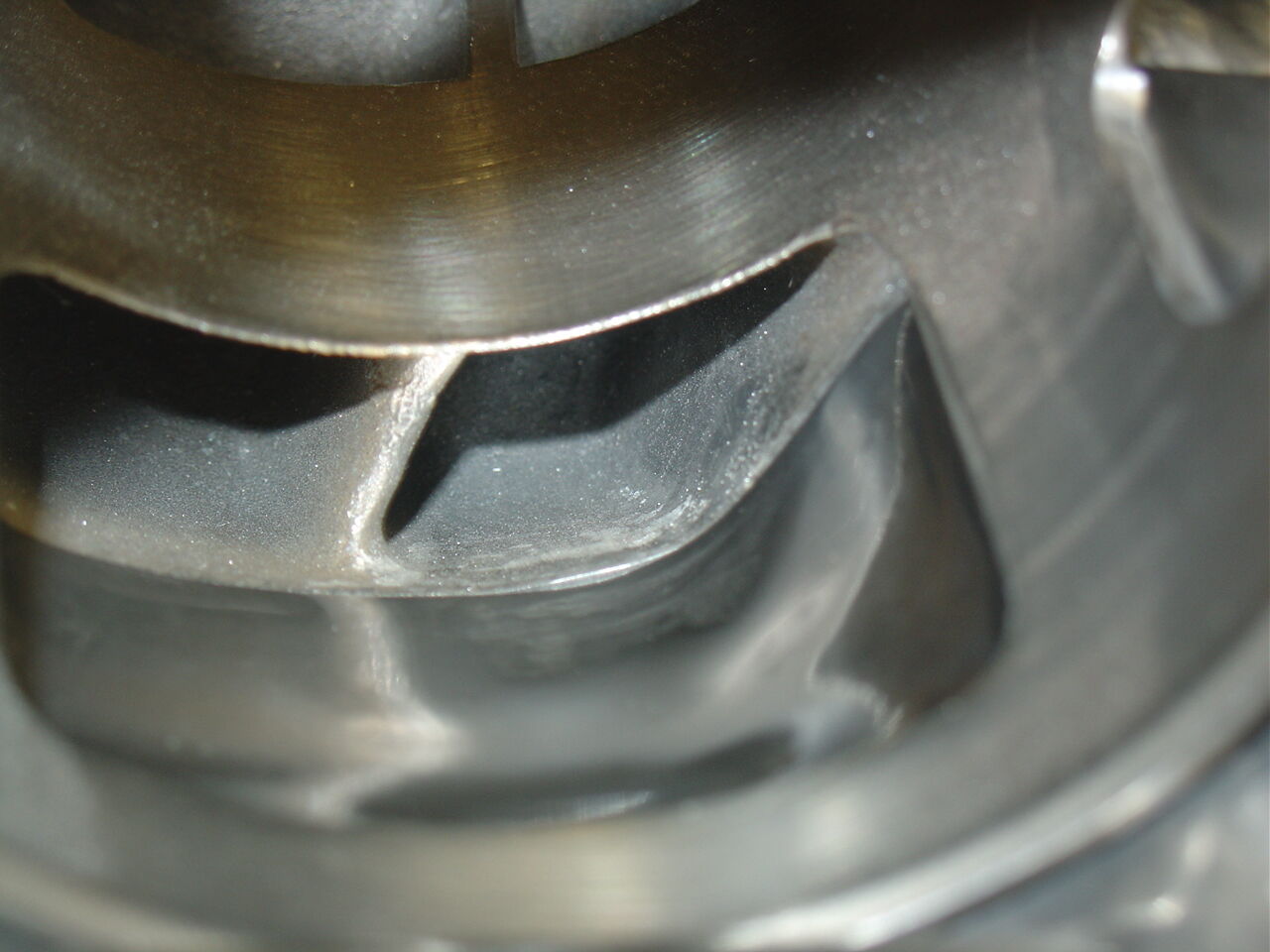

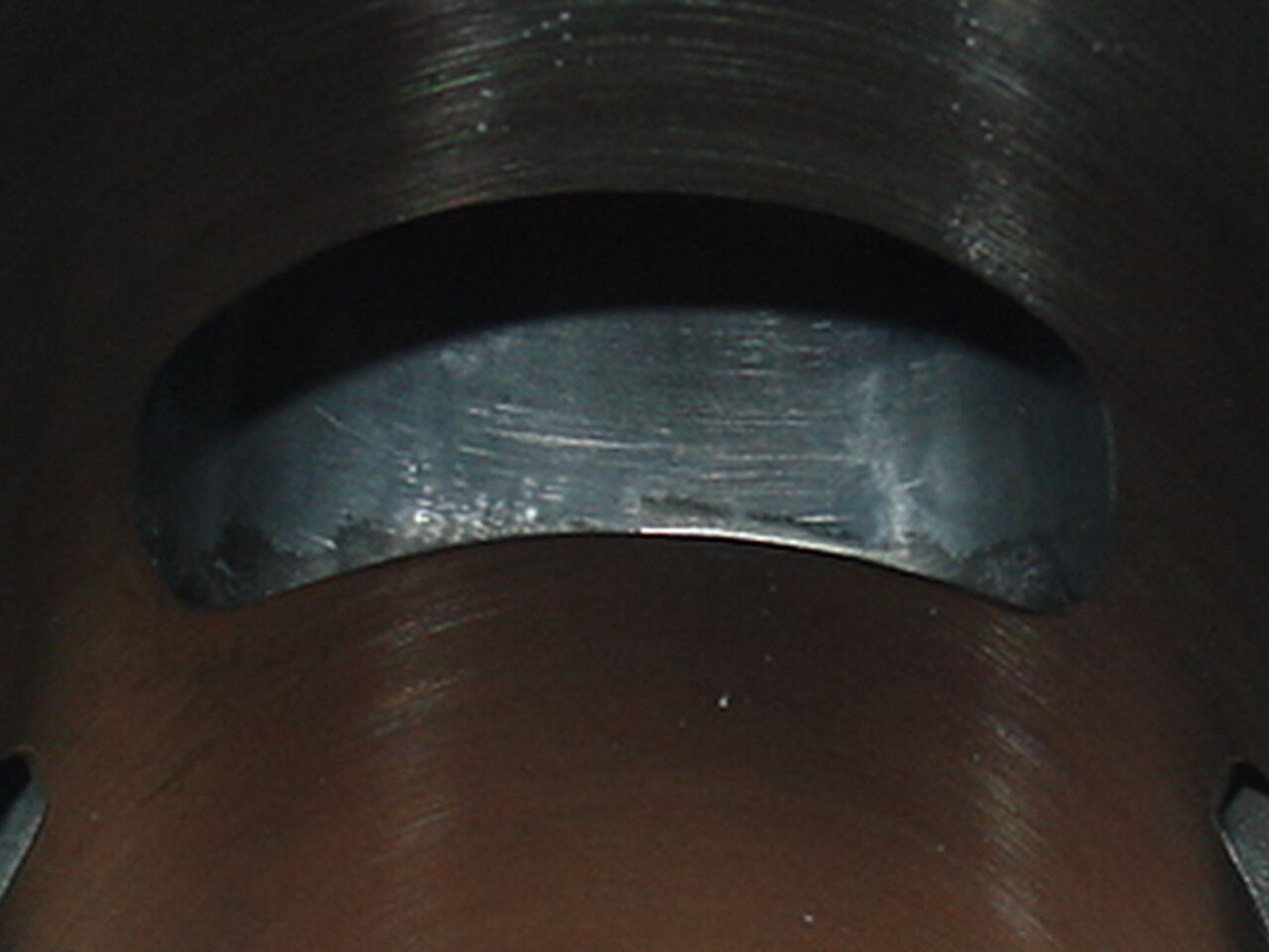

  • Auch hier gehts nur mühsam weiter.
    1.wenig Zeit
    2.Hab ich mein Gehäuse noch nicht vom Spindeln zurück.

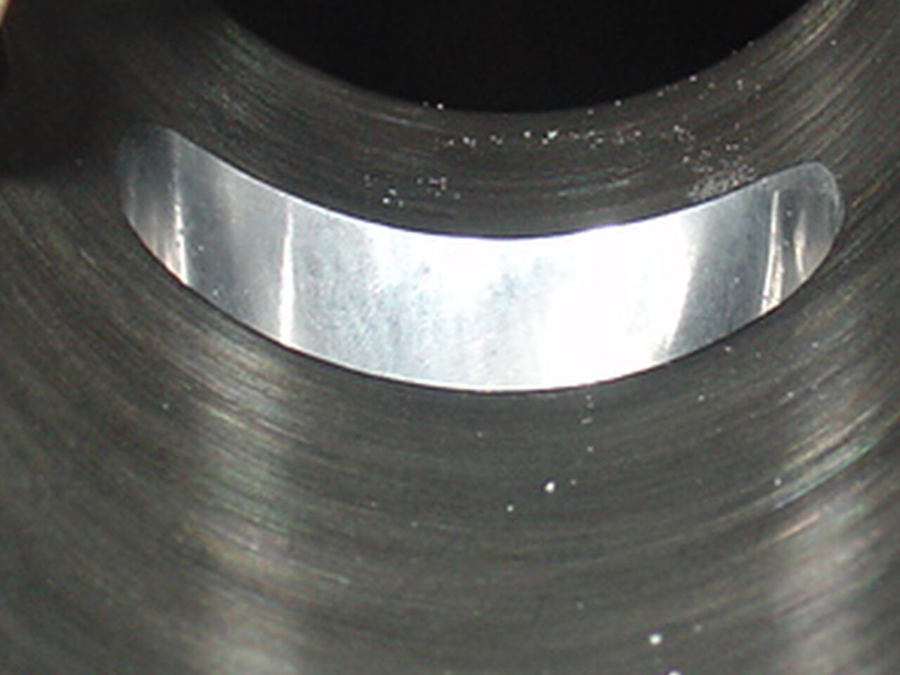

    Da ich ja nicht warten kann,hab ich schon mal angefangen den Auslaß zu machen.Die finalen Steuerzeiten werden noch gemacht wenn die Wahl des Auspufs steht(und mein Gehäuse da ist).
    Bei der Oberkannte wurde viel Material weggenommen,auch im ganzen Kanal.Kaum zu glauben wieviel unnötiges Material da drin ist.
    Unterkannte ist orginal,sind nur die Gussgrate rausgeschliffen und wird noch polliert.

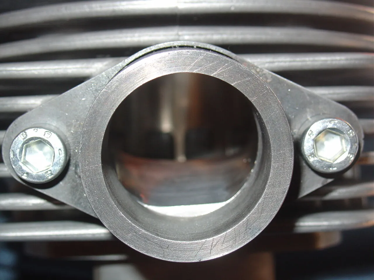

    Beim Auslaß hab ich mir mal was vom dem Japanern abgeschaut.Hab das auch mit einigen anderen ,teils aus der Arbeit,teils aus einem bekanten anderen Forum,besprochen und für Gut befunden.
    Ob es was bringt werden wir sehen.Find die Idee mit der Aufrichtung der Rüchlaufenden Gaswelle im Reso gar nicht mal so dumm-bessere Verwirbelung ist der Plan.
    Ach ja ,ist ein 200erter Flansch-also genug Fläche.

  • Wo ist dann die Krümmerdichtfläche? Auf dem Drehteil oder umschließt der Krümmer das Drehteil? Wenn letzteres stimmt, dann ist ja der Krümmer im Durchmesser größer als das Drehteil und umschließt dieses.
    Das wäre ja beim Ausstoßen ein zusätzliche Düsenwirkung, bei der rücklaufenden Resowelle aber ein ziemlich großer Widerstand.
    Schrägst du das noch an, also eine große Fase an den Innenseite der "Bohrung"?
    Wenn ichs richtig verstanden habe, hast du auf jeden Fall viele Wirbel, aber die treffen dann auch beim Ausstoßen der Abgase auf in die andere Richtung, ob du da nicht den Resoeffekt eher verlierst?
    Das ist doch wie eine zu große QK, zu viele Wirbel machen den Gasaustausch unmöglich.
    Und warum den Auslass polieren, wenn du eh Wirbel willst? Die Arbeit ist ja wirklich umsonst...
    Gruß Luk
  • Krümmerinnendurchmesser ist genauso groß wie der Drehteildurchmesser.Wäre ja sonst ziehmlich fürn Arsch das ganze.Die Fase bleibt so.
    Seh das jetzt nicht so das die ausstoßende Gase verwirbelt werden.Über diese Stufe werden die Gse durch die Geschwindigkeit getragen.Auslaß wird fürs Gewissen und wegen Ablagerungen polliert.
    Wenns nix bringt ausser Miinderleistung dann wirds halt schnell geglättet.
  • Ok, dann machts Sinn.
    Wenns nix bringt ausser Minderleistung dann wirds halt schnell geglättet.
    Na, wenn du das während der Fahrt erkennst, dass genau an der Kante die PS verloren gehen, passts.
    Im Ernst, ist eigentlich ne coole Sache, da man nix kaputt macht und es kein großer Aufwand ist.
    Gruß Luk

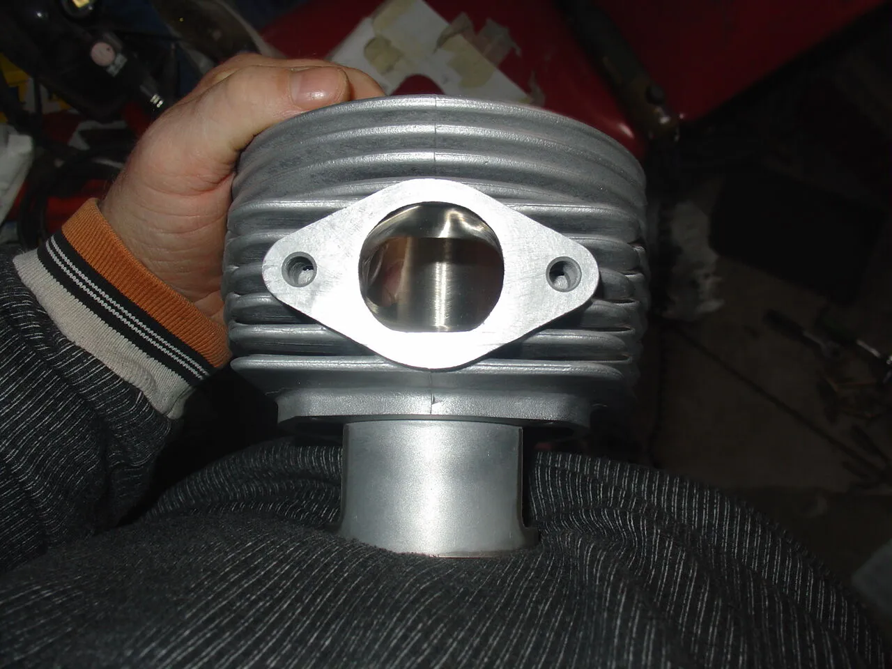

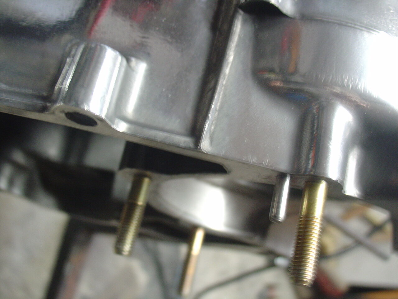

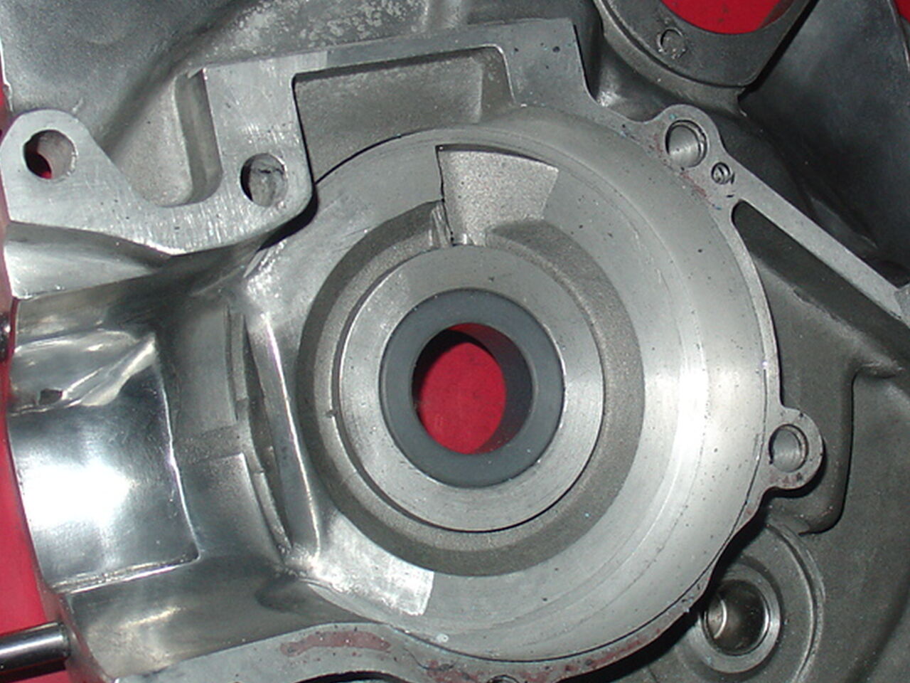

  • Mühsam gehts weiter,so viel arbeit so wenig Zeit.
    Nach dem Spindeln bleibt wirklich nicht viel von der Gehäusezentrierung übrig.
    Da tut ne zusätzliche Passung echt Not.Schnell mal nen Stift gesetzt und nun Ruhe.
    Überströmer auf Zylinder abgeglichen und chic gemacht.
    Jetzt noch auf meinen 4,7mmZylinderfußspacer warten.
    Auspuff läßt auch noch auf sich warten-wird ein NSR Race Spezialanfertigung.
    Steuerzeiten werden mit diesen Zylinder über 195 liegen.
    Rentnerset Up mit Speedbox war mir dann doch etwas wofür ich noch nicht bereit bin.
    Ist doch schließlich nur ne PX die getrieben werden soll.
    Hat wer schon mal ne 200erter Zylinderabdeckhaube auf den M1X gesteckt?Dadurch das der Zylinder um 7,7mm höhergesetzt ist paßt die Pinasco Zylinderhaube nicht wirklich gut.
