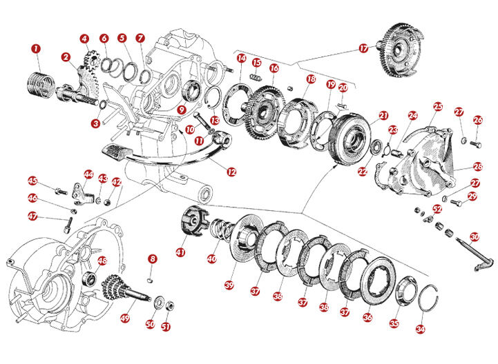

    also irgendwie will das nicht richtig in meine birne.
    die mutter und sicherungsscheibe 50+51 sind auf kupplungswelle 49 und du kannst die mutter nicht anziehen, weil welches teil mitdreht?
    Also nochmal ^^
    Beim Befestigen der Mutter Nr. 51 lässt sich diese ab einem gewissen Drehmoment nicht mehr weiter auf 45 Nm anziehen, da Nr. 36 mitdreht. Das heisst ja dann dass Nr. 41+39+38 auch mitdrehen, was man aber schlecht erkennt beim Anziehen, und sich so die Mutter einfach mit dem Kupplungskorb mitdreht. Nr. 17 sowie die Kupplungsbeläge sind dabei fest, drehen sich also nicht mit, da der Primärkorb ja mit dem Primärritzel verbunden ist und ich die Kurbelwelle mit Hilfe des Polradhalters blockiert habe.
