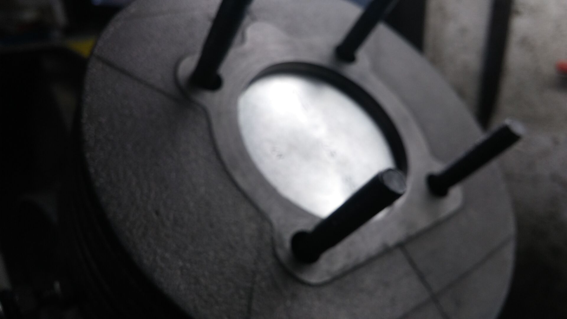

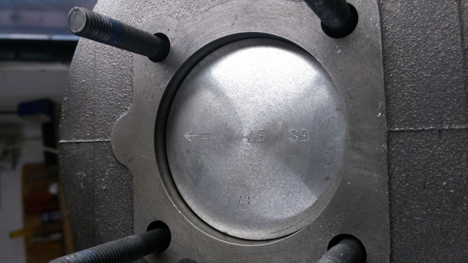

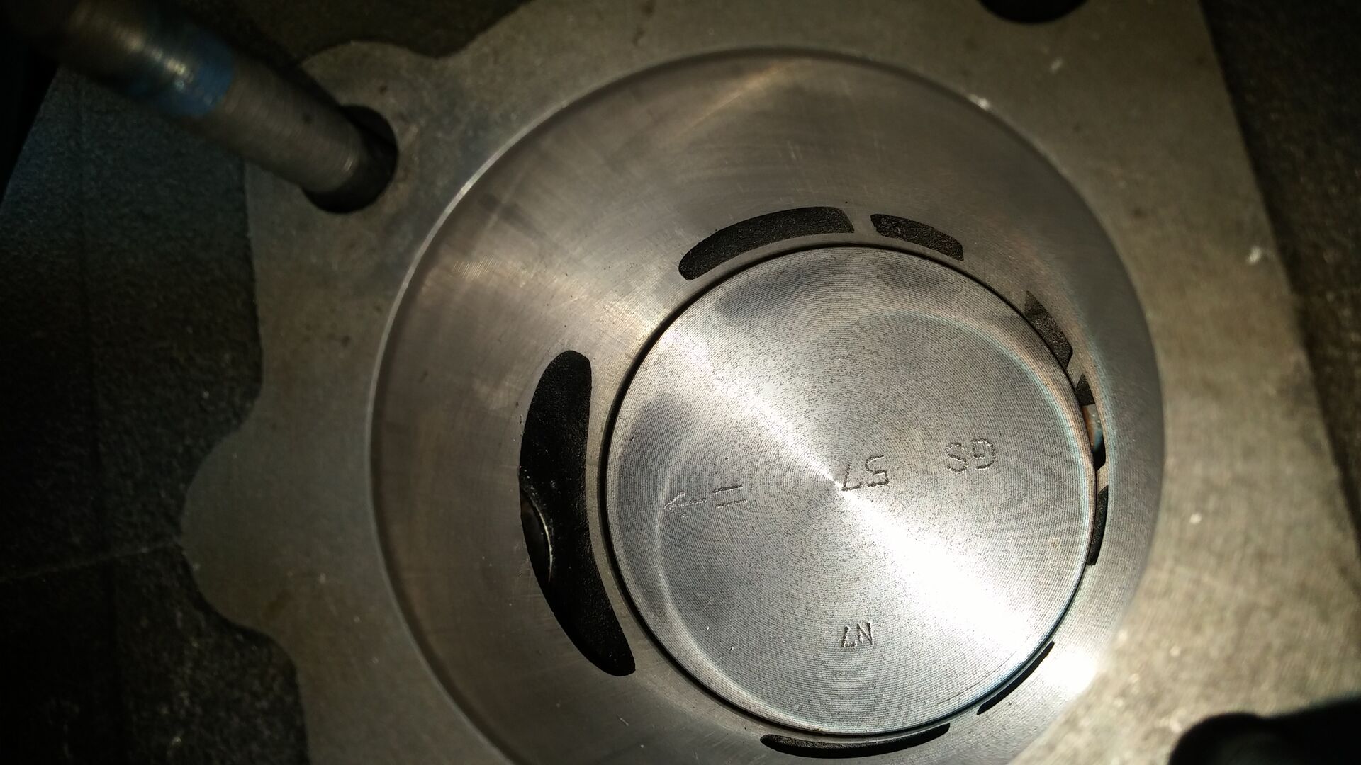

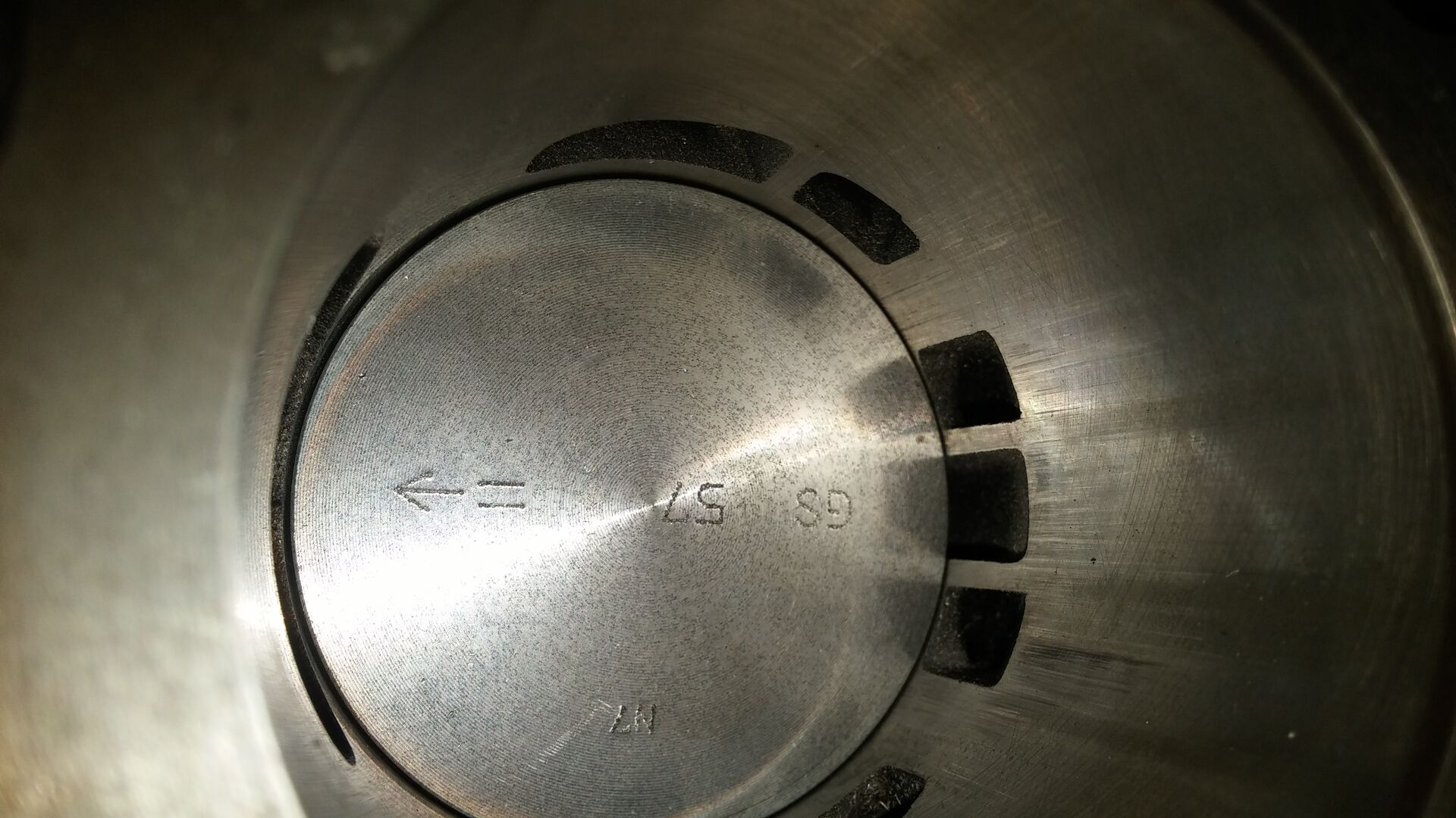

    hier mal ein paar Bilder vom OT und UT

    Der Zylinder sitzt für den GS Kolben zu hoch, tippe mal so 3 - 4 mm . Die Oberkante vom Kolben muss im UT ungefähr bündig mit der Unterkante der Überströmer stehn. D.H. da muss ein dünnerer Spacer drunter, dann kommt das mit der Stellung im OT auch hin. Natürlich steht dann der Zylinder unten im Gehäuse an, musste dann abdrehen,abdremeln, abfeilen ... wie auch immer einfach den fuss kürzen.
    Hast Du dein Gehäuse auf der Dichtfläche geplant ? Ich bezweifle sonst das Du da die Überströmer reingedremelt kriegst ? (Hast Du da auch ein Bild von ?)

    Danke für deine antwort.
    Nein die dichtfläche ist nicht geplant. Überstromer sind noch Jungfräulich, da geht ein bekannter bei.
    Wenn ich keinen Spacer nehmen würde, würde der vordere Ü-Kanal nicht vom Gehäuse abgedeckt sein. Spacer ist also Pflicht.
    Reicht da ein 2 mm Spacer aus ?
    (wird mal in bild machen morgen...)
    Abdrehen meinst die Laufbuchse unten ?
    Lg Micha

    Ja, die Laufbuchse unten. Die muss kürzer da Du wegen dem GS Kolben mit dem Zylinder runter musst.
    Ohne Dichtflche geplant is das immer scheisse zu machen, da durch das abdrehen des Zylinders die Überströmer zu weit offen sind und über die original unbearbeitete Dichtfläche überstehen.
    Den Übergang der Überströmer könnte man in den Spacer einarbeiten, geht in deinem Fall aber schlecht weil da nur ein ~ 2mm Spacer übrig bleibt.
    Ich würde nen Spacer unterlegen um auf normale Steuerzeiten bei den Überströmern zu kommen und die übergänge so gut wies geht zurecht dremeln.Ich finde riesig aufgerissene Überströmer bei den alten Gussklumpen ein bisschen überbewertet (mein malossi 136 hat mit orig. Überströmern um die 18 PS).
    Wichtiger isses den Auslass zu fräsen, da liegt die Leistung verborgen. Da Du ja den GS Kolben verbaust kannste den ja schön breit machen und hochziehn damit da was geht.
    Solltest Du den Auslass nicht fräsen, kannste Dir den Aufriss mit den Überströmern sparen.

    hab auf der Arbeit mal die Laufbuchse unten 3mm gekürzt. Dann mit 2mm spacer unterlegt und siehe da..alles passt ! DANKE
    Eine Frage bleibt aber noch... Der GS Kolben hat ja kein Fenster im eigentlichem Sinne..Muss ich das zwingend einbringen und wenn ja, woher bekomme ich die genauen Maße ?
    Ja die Ü-stromer sind schon extrem weit..mit dem 2mm Spacer ist da nicht mehr viel dichtfläche am Block..Hoffe aber das es so geht und ich den übergang einigermaßen in den Spacer bekomme.
    Soll ich eigentlich zwischen Block - Spacer - Zylinder nur ne Dichtpaste machen, oder auch ne Papier oder Metalldichtung ?
    Die tragen ja dann auch nochmal auf...Sprich aus 2mm werden evtl 2,2mm oder so.
    Lg und Danke
    Micha

    Das Fenster würde ich masslich vom Original Kolben übernehmen. Das ist schon wichtig damit die Füllung im Zylinder besser wird, da der Boostport ja jetzt offen ist.
    Mach mal den Kolben dran und steck den Zylinder ohne Kopf drauf, dann kannste mal Steuerzeiten messen und guggen wieviel da am Zylinder oben eventuell abzudrehen ist. Auf jeden Fall den Auslass fräsen, sonst verschenkste da einiges an Leistung.Bis 70% breite im Sehnenmass kannste gehn mim GS Kolben, das machen die Ringe mit.
    Es ist Quatsch den Zylinder unten abzudrehen um die Überströmer gross zu machen wenn Du nachher ne Quetschkante von 2,5mm und nen ungefrästen Auslass hast
    Versuch doch mal mit Dichtmasse und Spacer das Teil dicht zu kriegen.

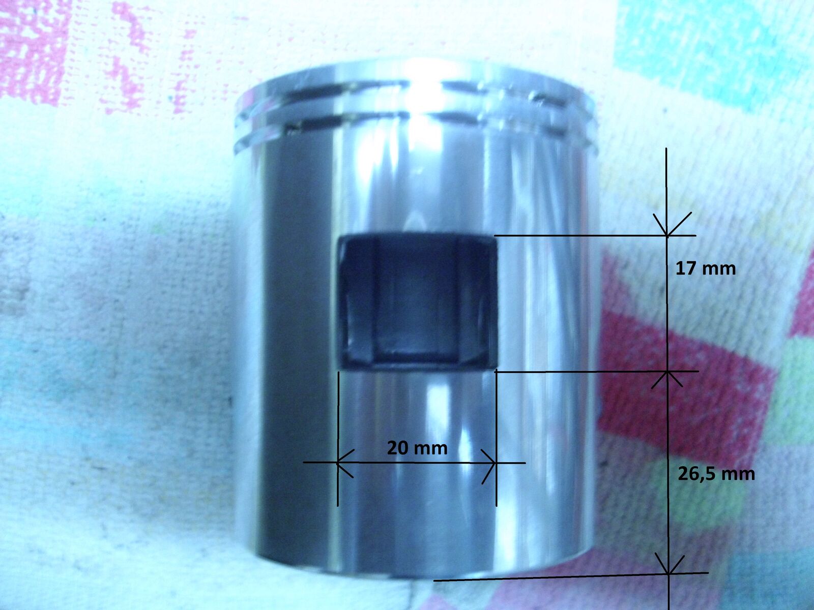

    Bidde schön.....

    das ist aber der ori Kolben ?
    Wie mess ich das bei dem GS Kolben?
    lg Micha
    lg Micha

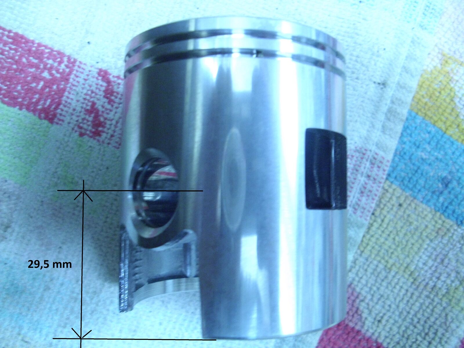

    Ja, is original Polinikolben.... stimmt ja, moment kannste vom Bolzenauge aus messen
    D.h. Dein Fenster (Unterkante) im GS Kolben liegt 3mm unter der Kolbenbolzenmitte

    auf dem bild sieht das fenster aber auch nicht so aus als ob das auf kolbenbolzenmitte endent..oder täuscht das ?
    lg
    Das täuscht , geh nach den bemassungen, habs ausgemessen

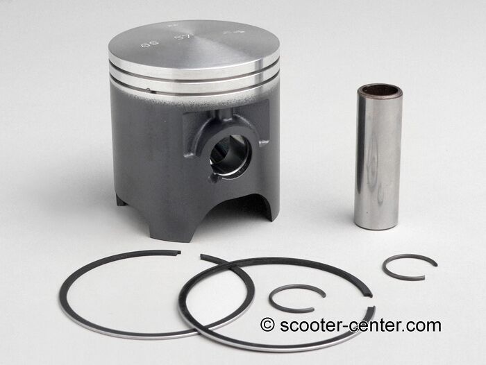

    Was mir noch auffällt..der Gs kolben hat ja unten nen ausschnitt...wozu dient der ?
    hier mal nen Center Bild..meine nicht die seitlichen sondern den einen der dann zum einlass zeigt...für den Boostport ?
