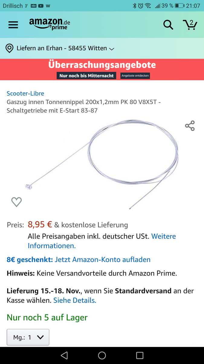

    Sowas hier.

    snakehead ist auch ne Idee.
    Ist ja ein Rundschieber.
    Kleiner Nippel. Dellorto.
    Grüße Mario

    Ein Fahrradladen ist mir auch eingefallen, ob die aber solch eine Konstellation haben wie im Bild oben?

    Guckst du hier ;)

    Meinst du der passt am Vergaser?

    War eben in der Mittagspause beim örtlichen Fahrradhändler und habe mir drei Edelstahl Züge mitgenommen. Zusätzlich noch einen Nippel zum Schrauben.
    Jetzt hab ich erstmal genug Ersatz.
