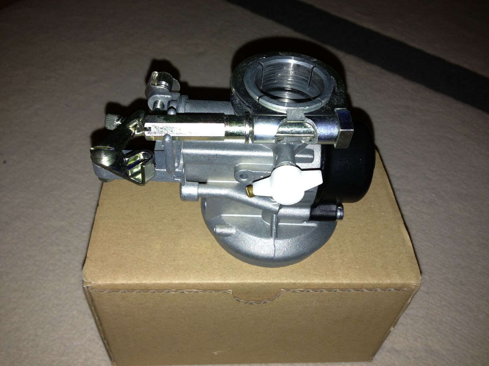

    Die Post ist da! klatschen-)
    Habe als ich nach der Arbeit nach Hause kam, erst mal mein Paket ausgepackt. Wie Weinachten ist das! :D
    Der 20er ETS Vergaser ist sammt ASS und Düsenset hier. Nun muss ich noch fleisig weiter krims krams verkaufen. ;)
    Was ich jetzt hab sind:
    - 20er ETS Vergaser
    - 20er ASS
    - Düsenset
    - Zylinderhaube (125er)
    - Stehbolzen
    - ETS Banane
    - Ta
    Was ich noch brauche sind:
    - Polini Race Zylinder
    - 2.54er Primär oder doch lieber etwas kürzer?
    - 51mm Mazzucchelli KW
    - neuen Dichtsatz
    - Simmerringe
    - neue Schaltklaue + verstärkte Feder (muss die Feder Verstärkt sein? Bringt das Vorteile?)
    Also noch genug zeugs muss ich mir ordern. Was könnte ich denn noch verkaufen? :-4

    • March 1, 2013 at 19:35
    • #29
    Hier mal ein Paar Impressionen:
