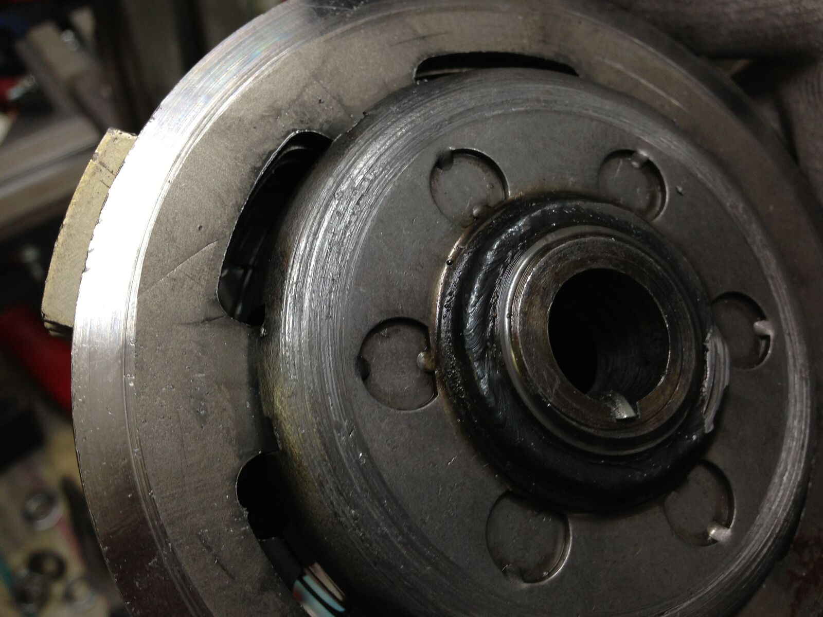

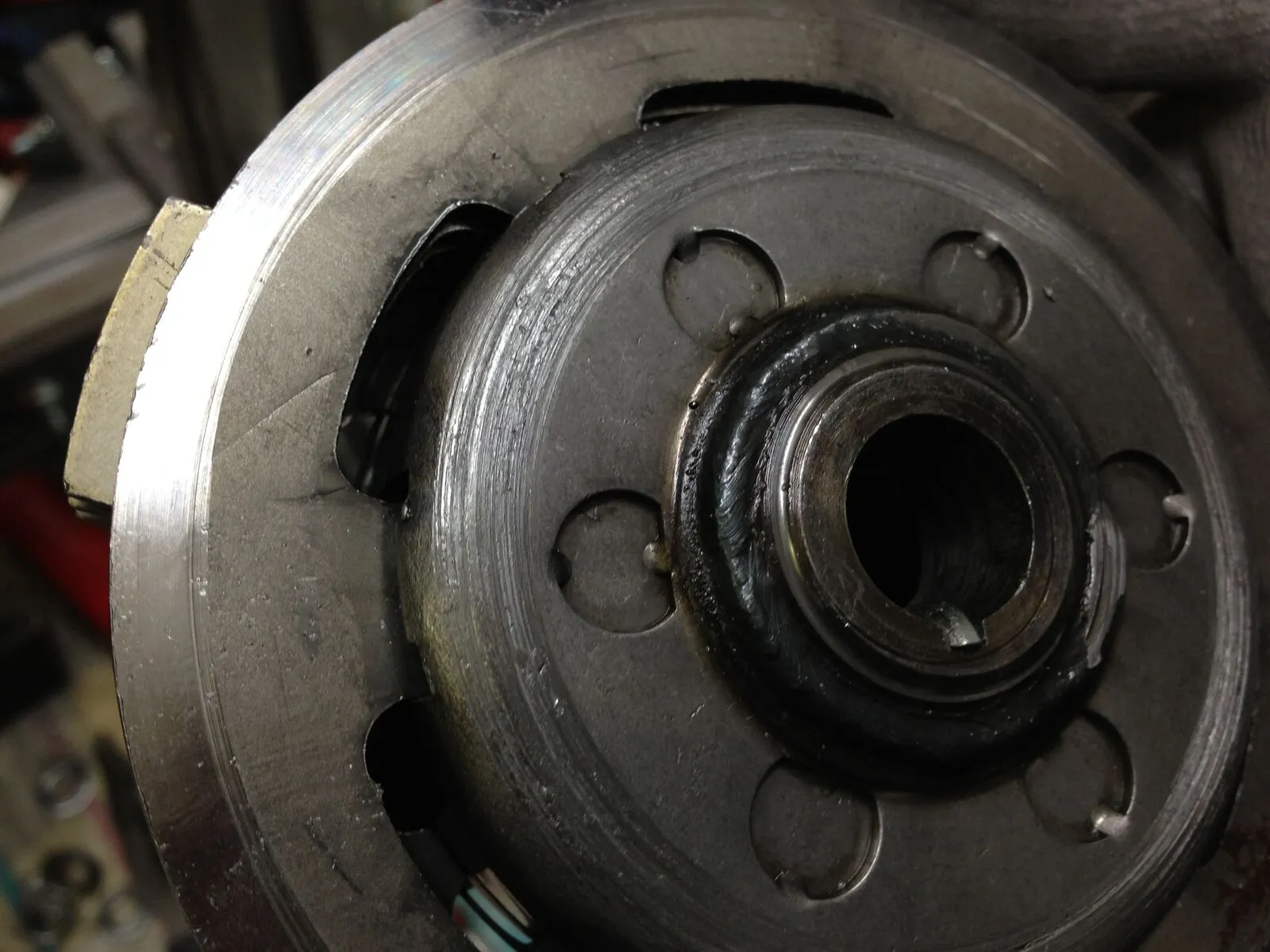

    Also das die XL1 Kupplung auch schleift, hätte ich jetzt nicht gedacht. Zwar nicht so heftig wie die XL2 aber sie schleift halt. Habe die Beläge und die Polini Feder verbaut. Man merkt schon beim Kuppeln die stärkere Feder.
    Kann man das mit dem Kupplungskorb ausdrehen nicht irgendwie umgehen? Ich habe keinen Bock schon wieder zu Spalten den ganzen Scheiß. Geht es auch das man den unteren Kupplungskorb leicht wegdreht? Sollte doch auch gehen oder nicht?

    Das bild was du gepostet hast, da wo es schleift, das muss abgedreht werden. Wie gesagt ich hab damals drauf verzichtet und es im motor eingeschliffen. Hatte gestern die kupplung draußen, belägetausch, selbe stelle wie bei dir.

    das ist das problem mit vespakupplungen. Das reibscheiben paket verbiegt sich vorne und hinten, was normal ist. Ich kriege meine kupplung auch nicht so eingestellt, dass sie im ersten perfekt trennt und im vierten noch nicht durchrutscht. Das liegt unter anderem daran, dass die werkstoffe nicht die besten sind, die in so einer vespa stecken :) Das wurde aber hier bereits gesagt vom 2rs (?) deren deckscheiben sind härter als die originalen, so dass es sich z.b. nicht mehr so stark, bzw garnicht verbiegt. Wenn man es übertreiben will, dann könnte man sich ne hartz4 kupplung, siehe hier Das is wohl eine von den geilen :love: aber halt alles geld, muss jeder selbst wissen was einem sowas wert ist.
    Ich an deiner stelle würde die xl2 kulu einbauen und darauf scheissen, dass es schleift, was ich auch gemacht hab :thumbup:

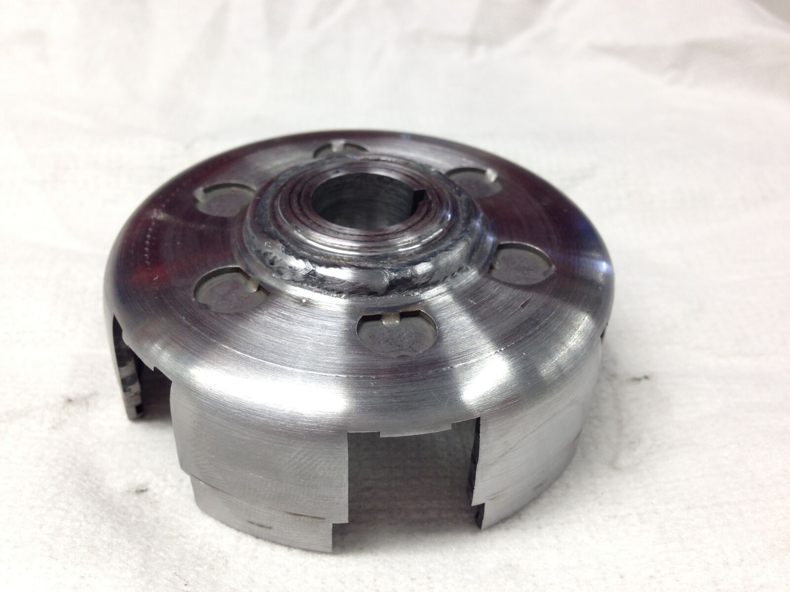

    Ok, werde morgen mal die XL2 Kupplung mit zur Arbeit bringen und unten etwas abdrehen lassen. Mehr als probieren kann man ja nicht. Wenn's Klapp ist gut, wenn nicht dann nicht. Wenn ich das gewust hätte, hätte ich mir die original ETS Primär geholt wo es auf Anhieb gepasst hätte.

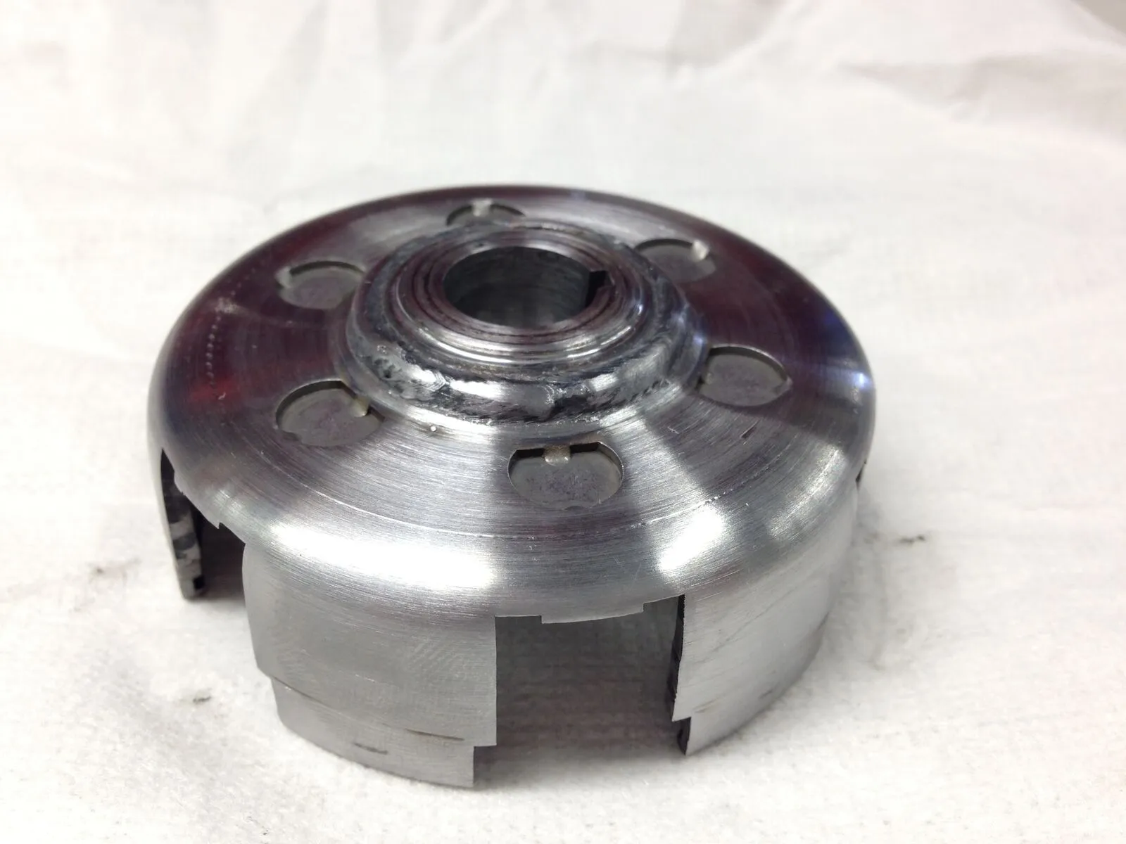

    Habe die Kupplung nun etwas abdrehen lassen. Mal schauen ob es nun reicht. Ansonsten muss ich sie wieder ausbauen und noch etwas mehr abdrehen lassen.

    So mache ich das auch immer. Bei Motoren mit nicht all zu viel Leistung geht das ohne weiteres. Vor allem sorgt die obere Platte dafür das der Korb nicht aufgehen kann.
    Jetzt einfach die original Beläge rein und dann hast du ruhe. Falls nicht habe ich noch einen Tipp für dich, aber ich denke das wird so reichen....

    Habe nun original Beläge und verstärkte federn genommen. Kupplung rutscht nicht! 2-)
    Nur muss ich noch etwas mehr abdrehen lassen. Kupplung trennt immer noch nicht richtig. Aber etwas besser als vorher und Kinderleicht zu ziehen!

    Ich musste den Korb abdrehen und hab die dicken Zwischenscheiben teilweise gegen dünnere ersetzt, hat auch was gebracht.
    Wenn du mehr Ausrückweg brauchst kannst du auch den Kupplungshebel so bearbeiten, dass du mehr Hebelweg hast.
    Hab ich auch gemacht und hat auch bisschen was gebracht. Meine getunte XL2 rutscht jedenfalls nicht und trennt auch.
