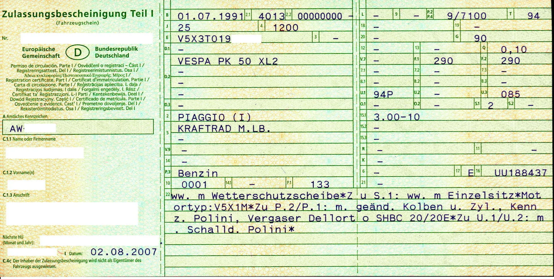

Frag vorher mal vorsichtig telefonisch an, wie das denn aussieht mit [lexicon='Eintragungen',''][/lexicon] usw.
Kann sein, dass es kein Problem ist oder eben den TÜV wechseln...Normalerweise reicht da so eine Kopie nicht, außer du kennst einen Prüfer/Werkstatt, die sich mit Vespa-[lexicon='Eintragungen',''][/lexicon] auskennen.
Grundsätzlich braucht man (theoretisch) ein Leistungs-, Geräusch- und Abgasgutachten. Das geht dann aber richtig ins Geld. -
Wie hast du denn dein M1L eintragen lassen? Was hat es dich gekostet? Was hast du gebraucht?
Lies mal meinen Beitrag in Bezug auf "außer du kennst...".
Andernfalls hast du Glück und findest einen willigen Prüfer oder gehst zu einer Vespa-Werkstatt. Ich kenn´s aus Bayern so, dass der TÜV einmal im Monat bei der Werkstatt aufkreuzt und das einträgt was geläufig ist.

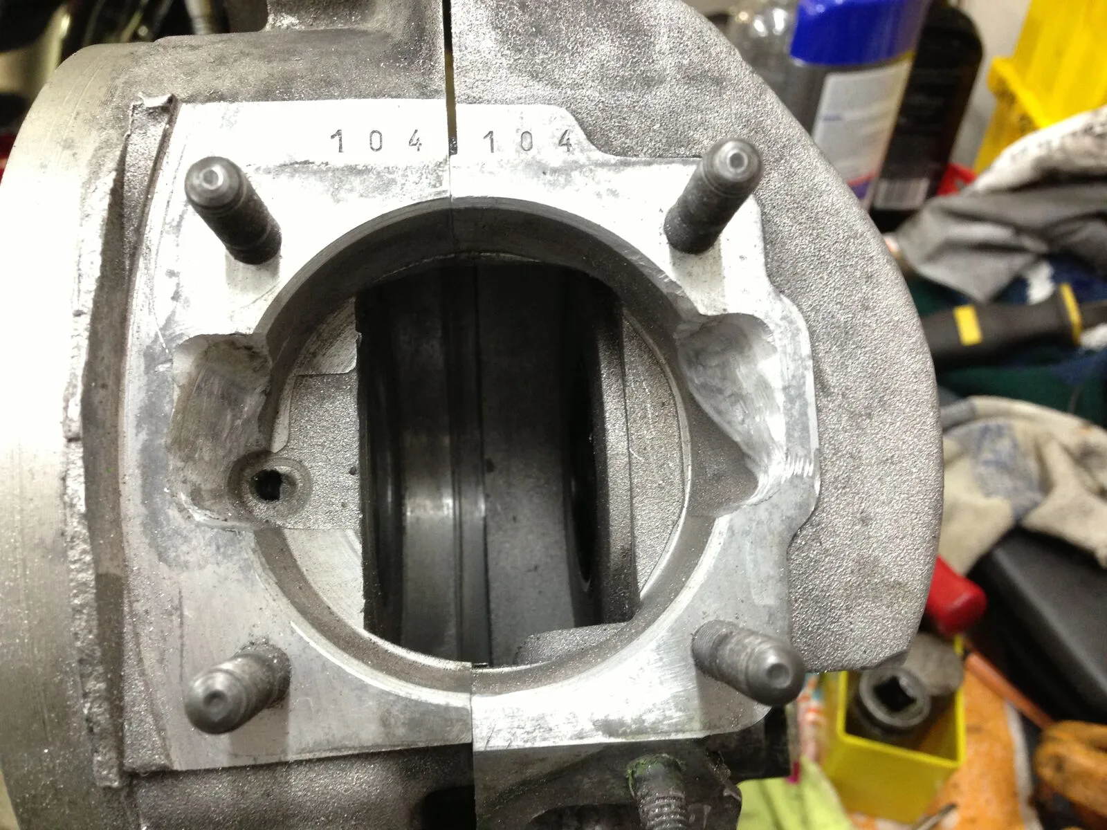

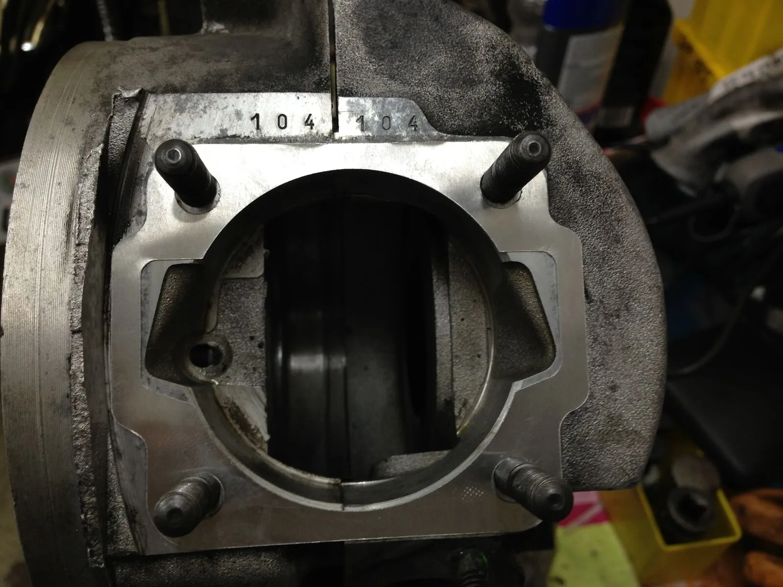

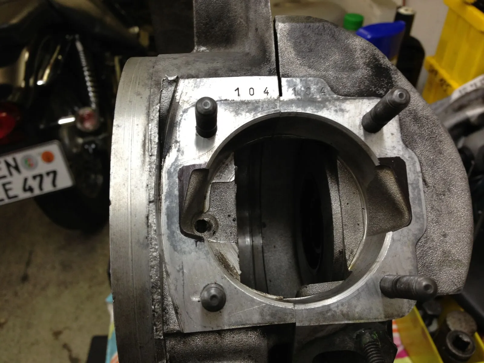

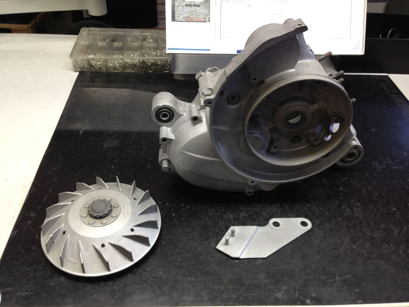

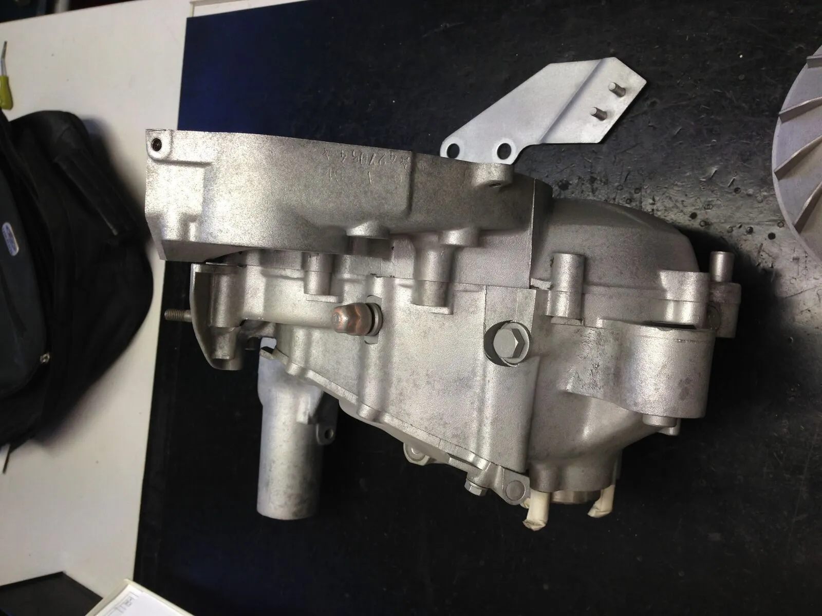

Habe gestern den Motor ausgebaut und direkt zerlegt. Anschließend habe ich die Fussdichtung des 133er Polini aufgelegt und die ÜS nachgezeichnet.

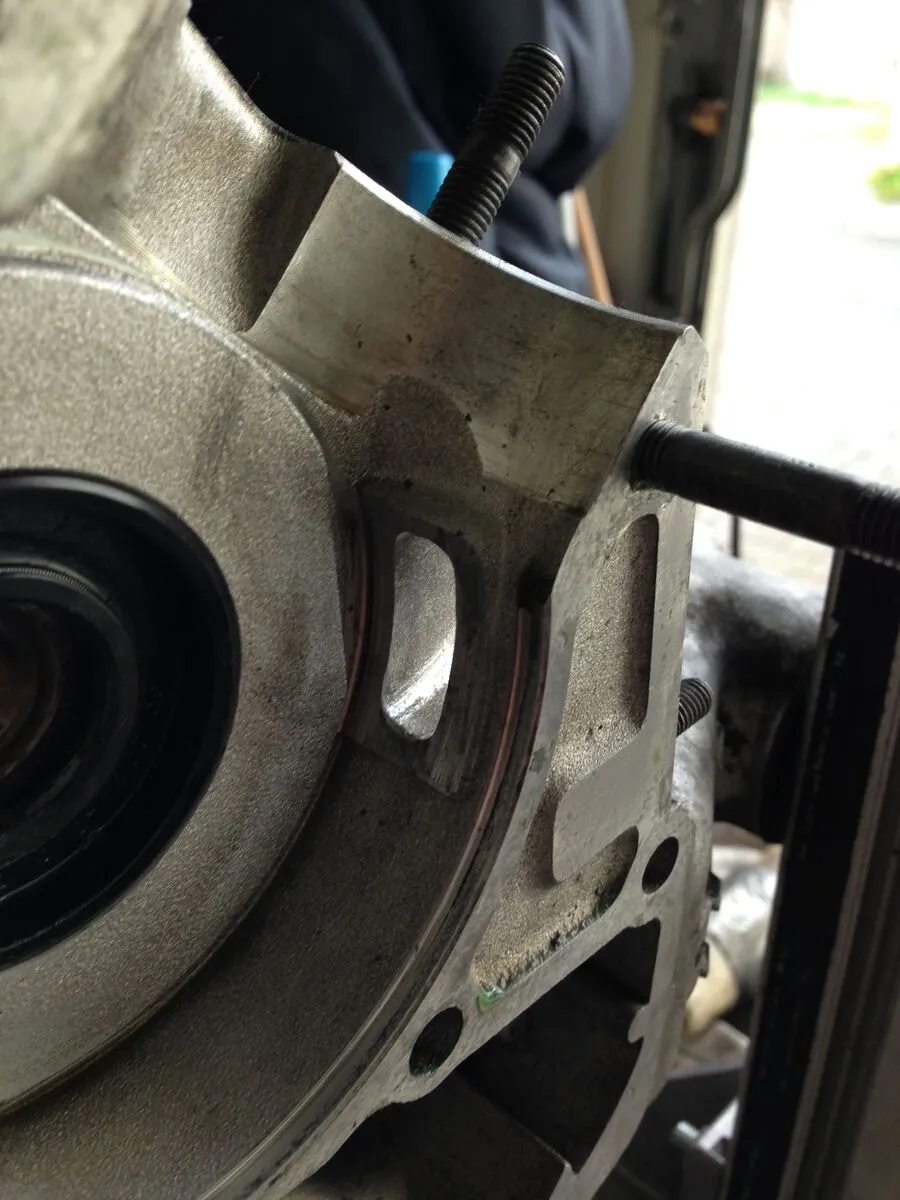

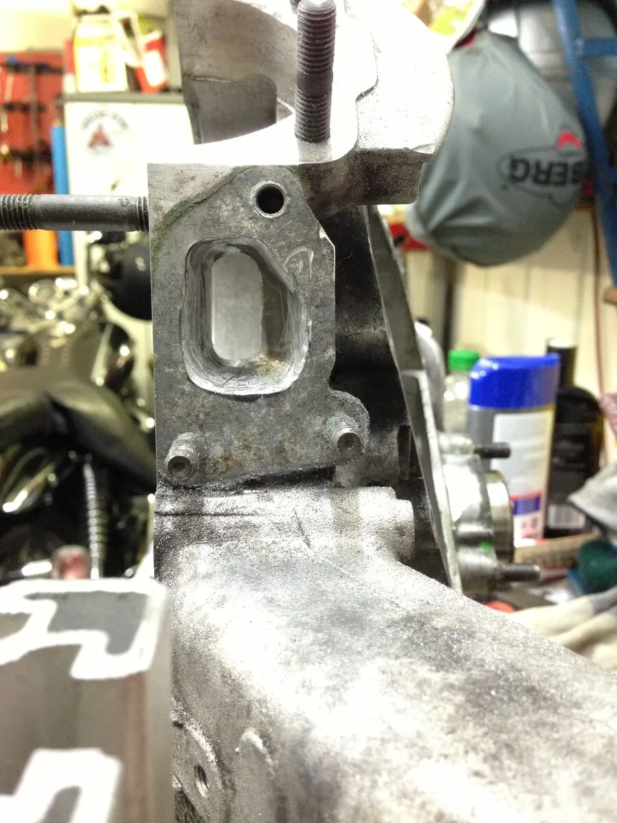

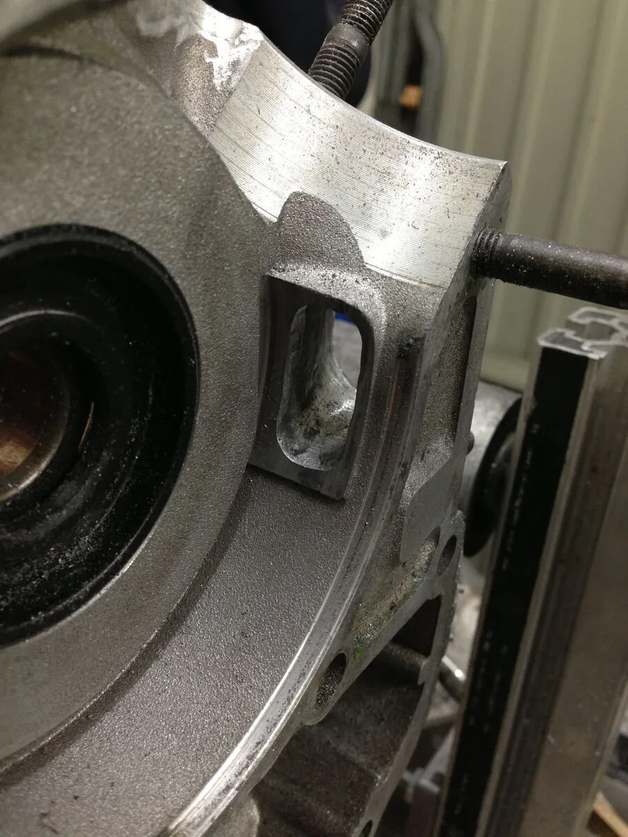

Ist schon ein gewaltiger Unterschied zu den original ÜS! Dann hab ich angefangenzu Fräsen. Den Einlass habe ich ebenfalls erweitert. Dort hatte ic ein wenig Angst, da die Drehschieberfläche sehr kurz ist. Deswegen habe ich dort nicht viel abgenommen. Ist aber trotzdem ein Unterschied zu erkennen.

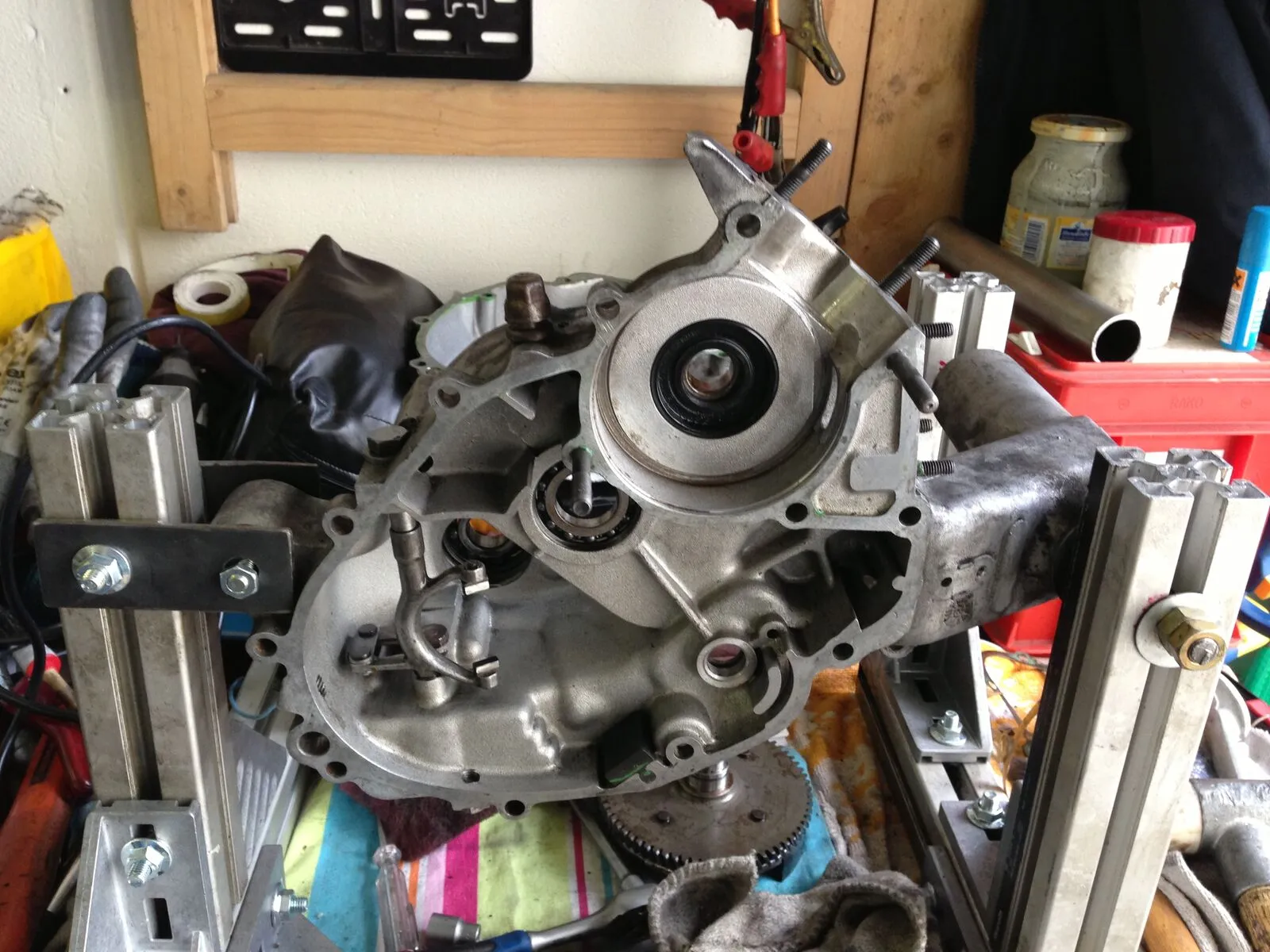

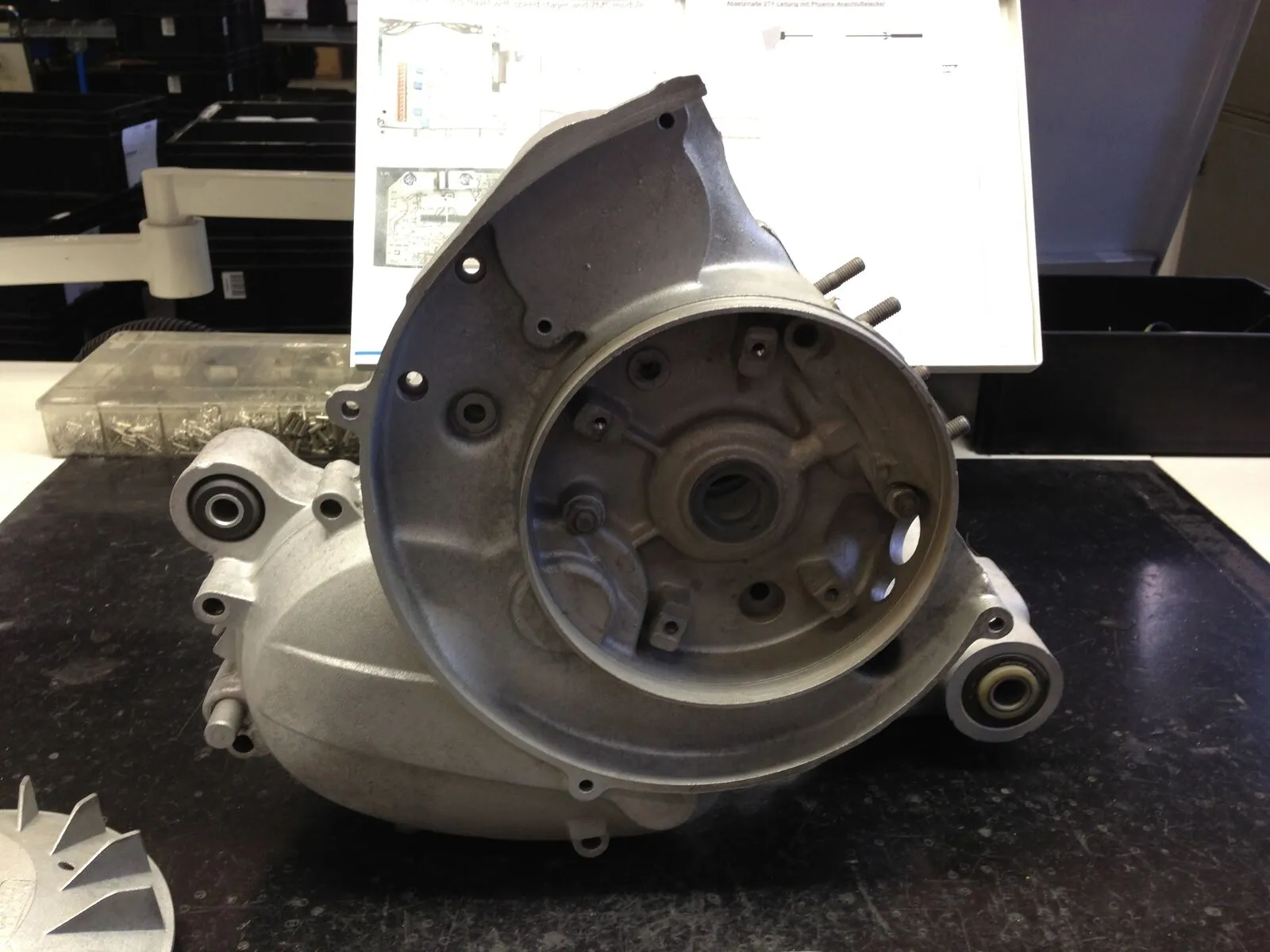

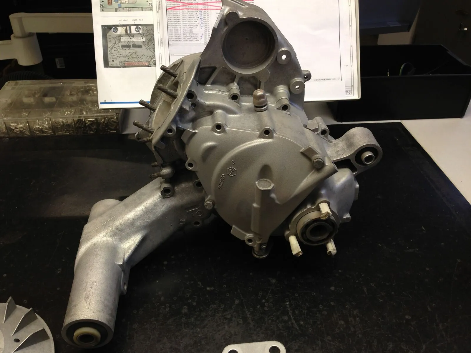

Heute morgen habe ich das Gehäuse mit zu Arbeit genommen und erst mal in die Industriespülmaschiene damit. Danach habe ich glasperlgestraht. Endlich sieht das Teil nicht mehr so alt aus.
Werde dann heute wieder alles zusammenbauen und hoffen das die Karre dann läuft! -
Soo Leute,
Ist schon ein gewaltiger Unterschied zu den original ÜS! Dann hab ich angefangenzu Fräsen. Den Einlass habe ich ebenfalls erweitert. Dort hatte ic ein wenig Angst, da die Drehschieberfläche sehr kurz ist. Deswegen habe ich dort nicht viel abgenommen. Ist aber trotzdem ein Unterschied zu erkennen.Heute morgen habe ich das Gehäuse mit zu Arbeit genommen und erst mal in die Industriespülmaschiene damit. Danach habe ich glasperlgestraht. Endlich sieht das Teil nicht mehr so alt aus.
Werde dann heute wieder alles zusammenbauen und hoffen das die Karre dann läuft!gehäuse hoffentlich im zusammengebautem zustand gestrahlt? wegen dichtflächen mein ich. Haste bilder vom Einlass gemacht? Ich kenne leute, welche bhaupten, da reichen 2mm außenkante um das dicht zu kriegen
