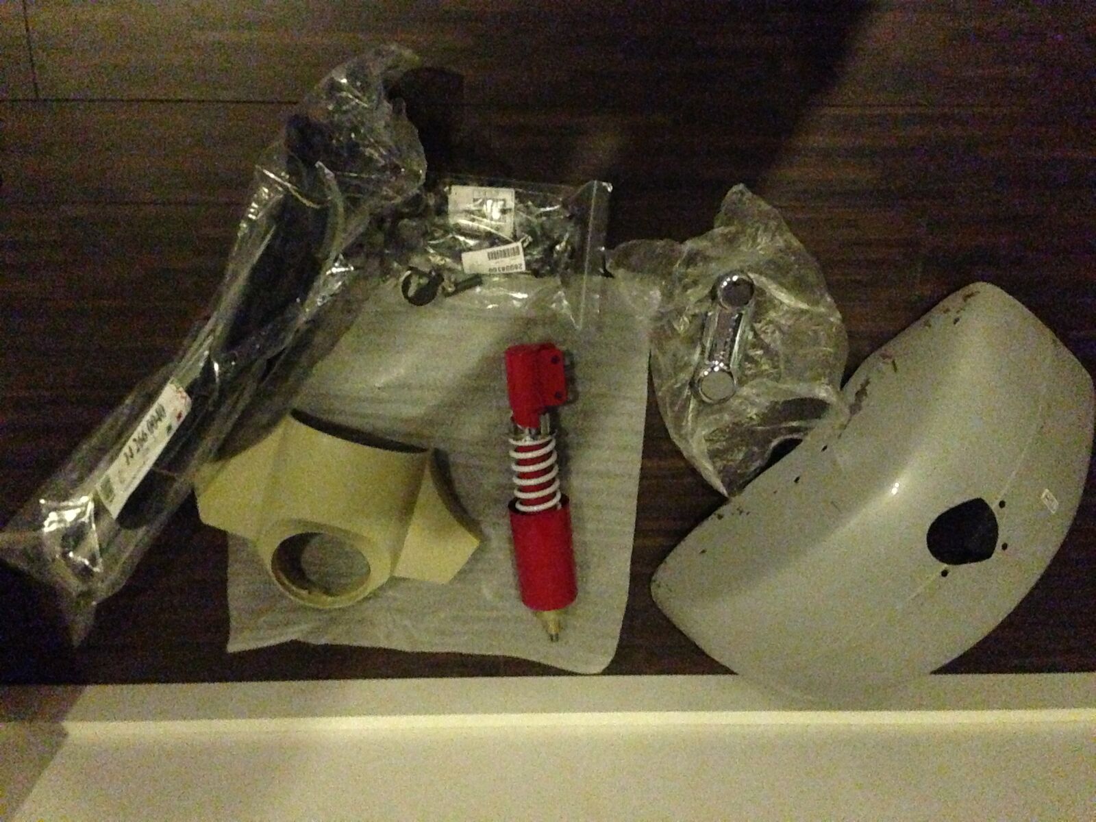

    Die ersten Teile sind gestern eingetroffen!

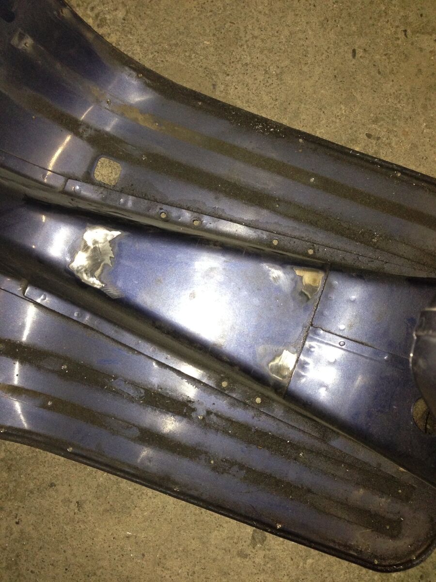

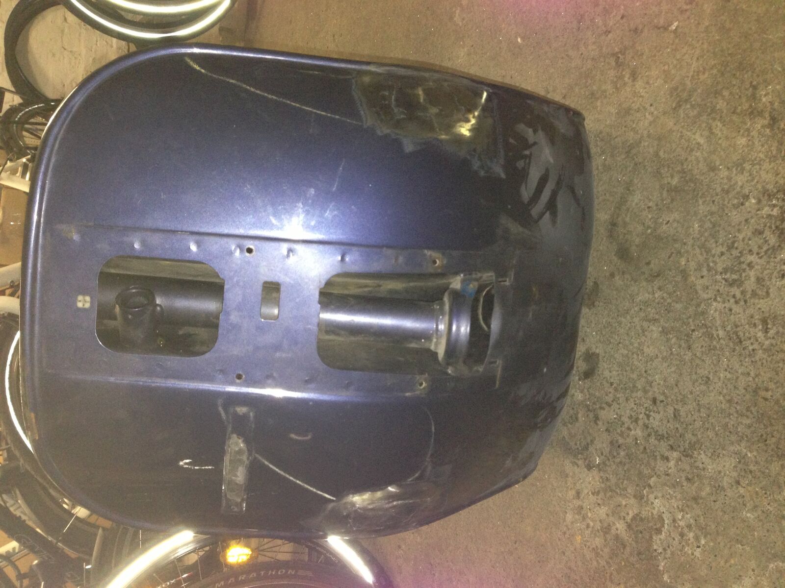

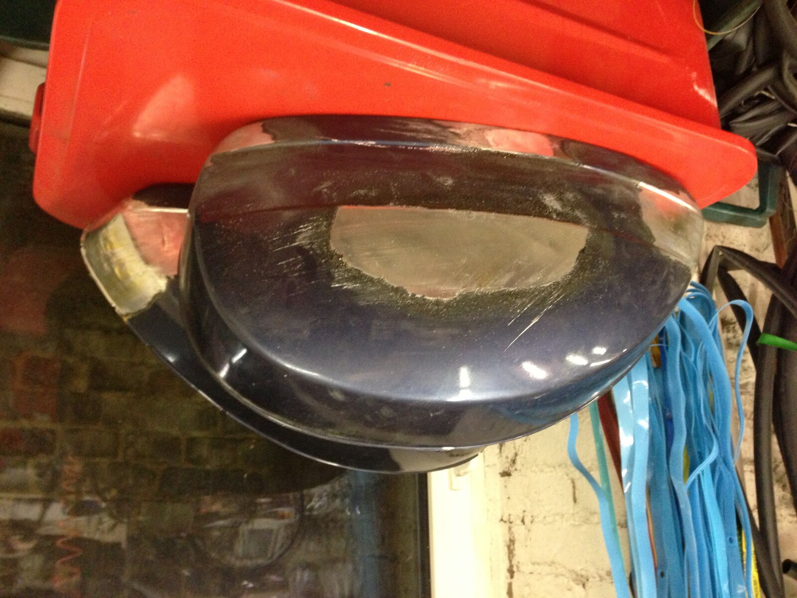

    Heute habe ich die Teile vom Schweißen abgeholt und erste Verzinnungsversuche gestartet!
    Aber seht selbst:
    blinkerlöcher weg
    Und Löcher für das mittlere Trittbrett

    Die allermeisten Leute stellen den rechten Fuß auf dem Tunnel ab, um bequemer das Bremspedal betätigen zu können. Das führt dazu, dass bei Rollern ohne irgendeinen Schutz am Tunnel (Leiste, Matte, Riffelblech...) an der "Kante" des Tunnels oberhalb des angenieteten Herstellerschilds sehr schnell der Lack runter ist. Wäre mir persönlich zu schade, wenn ich gerade Geld in eine Neulackierung investiert hätte.

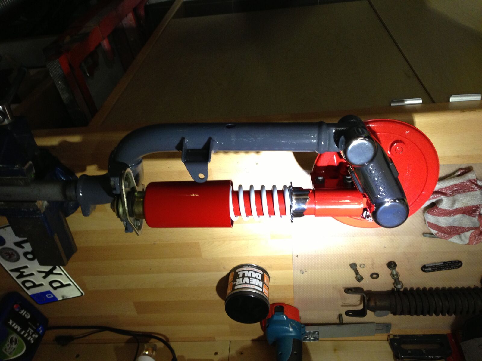

    Hey neues Update zum Stand der Vespa:
    ich habe mir heute schön 2 Stunden frei genommen um die Teile zum Sandstrahlen und Pulvern zu bringen.
    Bin also ne gute halbe Stunde bis nach Hermannswerder gefahren um alles bei der Diakonie abzugeben.
    Dort angekommen kriege ich die inoramtion das sie nichts mehr an nehmen und verzinnte teile sowieso nicht pulvern...
    Also wird jetzt alles Lackiert habe auch wahrscheinlich auch schon meinen Lacker gefunden!
    ...schade um das Geld aber geht halt nicht anders!
    anbei meine Gabel die sogut wie fertig ist :D
