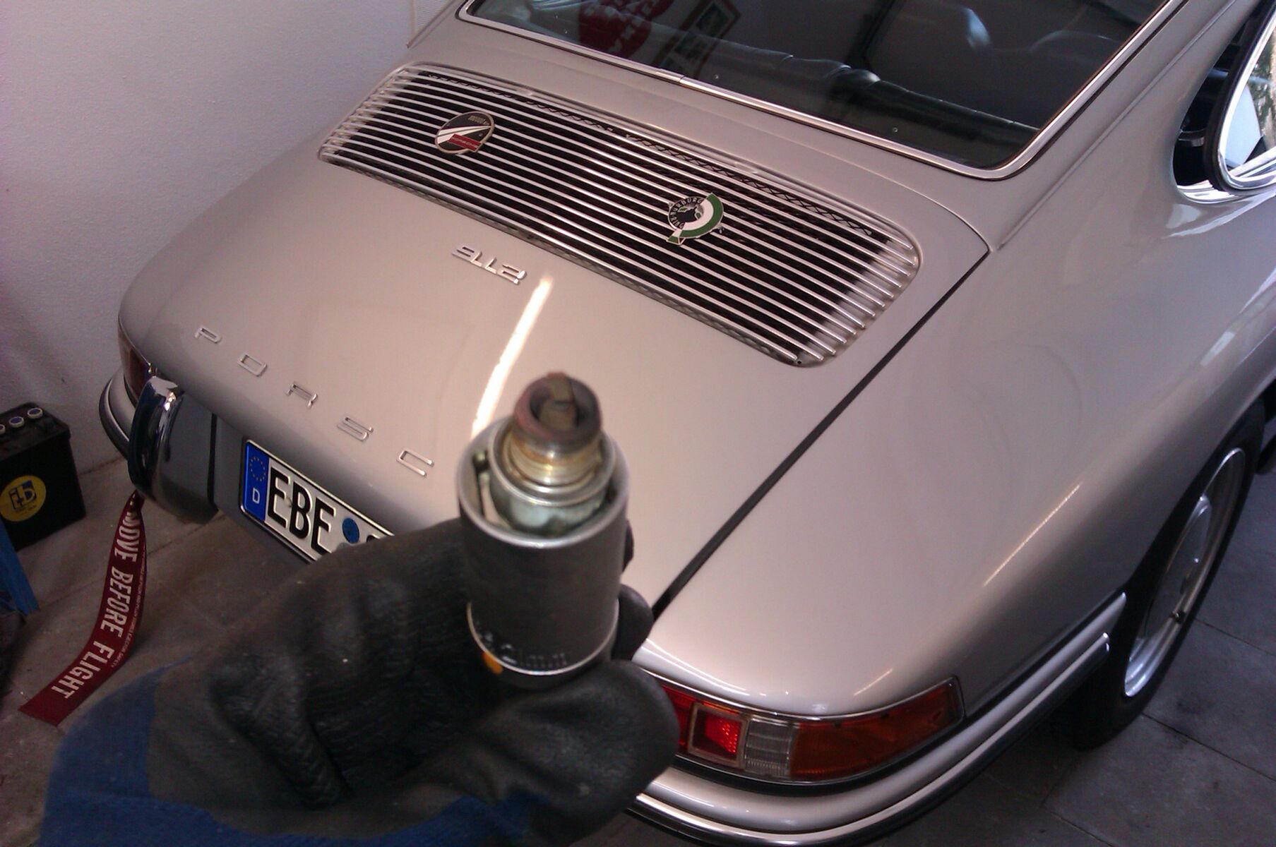

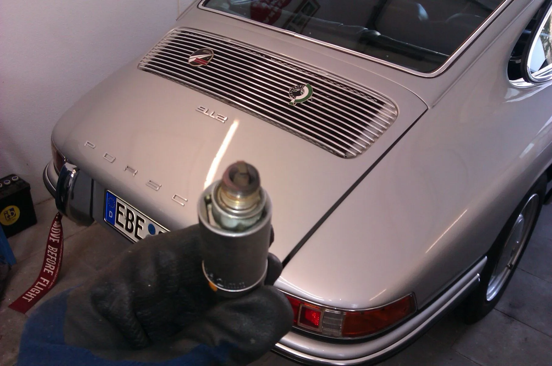

    Servus,
    nachdem das Wetter ja nicht so mitgespielt hat konnte ich in der letzten Woche endlich mal wieder etwas an der alten Dame machen...schließlich sollte sie ja rechtzeitig zum Geb. meiner holden :love: am 02.04. fertig werden.
    Ich bin nun bei einer 64 HD gelandet, Setup ist wie gesagt ein gesteckter 50CCM Polini mit "dickem" Krümmer und einer Piaggo Banane (zumindestens ist ein Piaggo Zeichen drauf).
    Damit springt sie sauber an, dreht im 1ten und 2ten auch im Anschluß gut aus und läuft nach GPS auf der langen geraden so gute 58 Km/H ( und beschleunigt sogar bei 40 noch anständig für eine 50iger), das Kerzenbild ist rehbraun mit einem Anflug an schwarz ...was aber u.U. daran liegt das ich eben nicht in voller Fahrt die Kupplung gezogen habe sonder einfach angehalten und sie ausgestellt habe.
    Zwei Fragen haben sich mir nun gestellt:
    - lt. Polini soll eine Kerze mit langem Gewinde verbaut werden...aber wie man unschwer sehen kann, ragt das Gewinde gut zur Hälfte in den Brennraum, das kann ja nicht gewollt sein...oder?
    - der Anschluß zw. dem 2ten und 3ten Gang ist im unteren und mittleren Drehzahlband immer noch etwas zäh, wenn ich eine Düse kleiner verbaue fehlt es aber an der Beschleinigung obenrum. inwieweit kann ich das über die LL-Gemischschraube beeinflußen...wird die bei Vollast überhaupt zur Versorgung mit rangezogen?
    Hat hier jemand noch ein paar Tips für mich?

    Da gehört normalerweise eine Kurzgewindekerze rein, also eine Bosch W5 AC oder ein Äquivalent von NGK mit der Endung HS. Gibt aber auch Polinis, wo eine Langgewindekerze rein muss, und zwar dann, wenn sie diesen neuen Race-Kopf haben (z.B. beim 130er Polini Race).
    Das die Kiste Ganganschlussprobleme vom 2. in den 3. hat ist bei der geschätzten Übersetzung von 3.72 nicht verwunderlich. Besser wird das erst mit einem 75er Zylinder. Da nützt leider auch kein weiteres Rumfummeln am Gaser.
