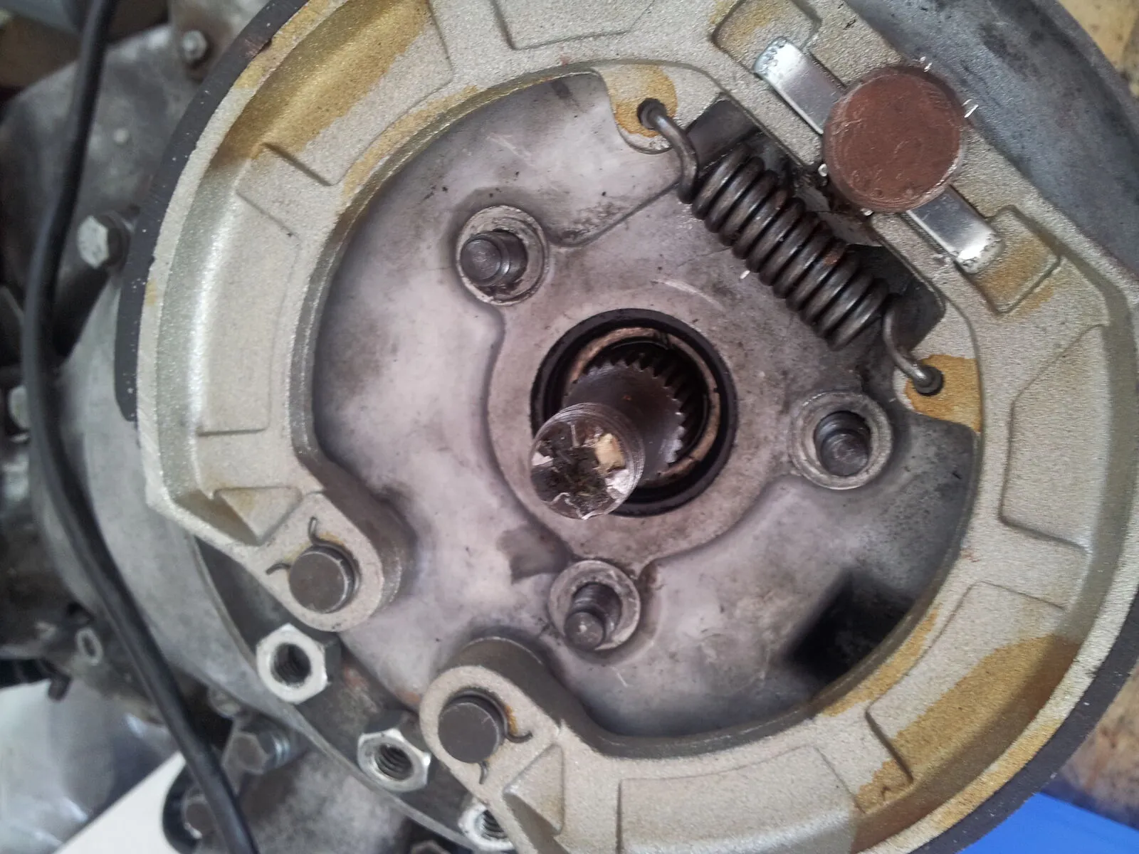

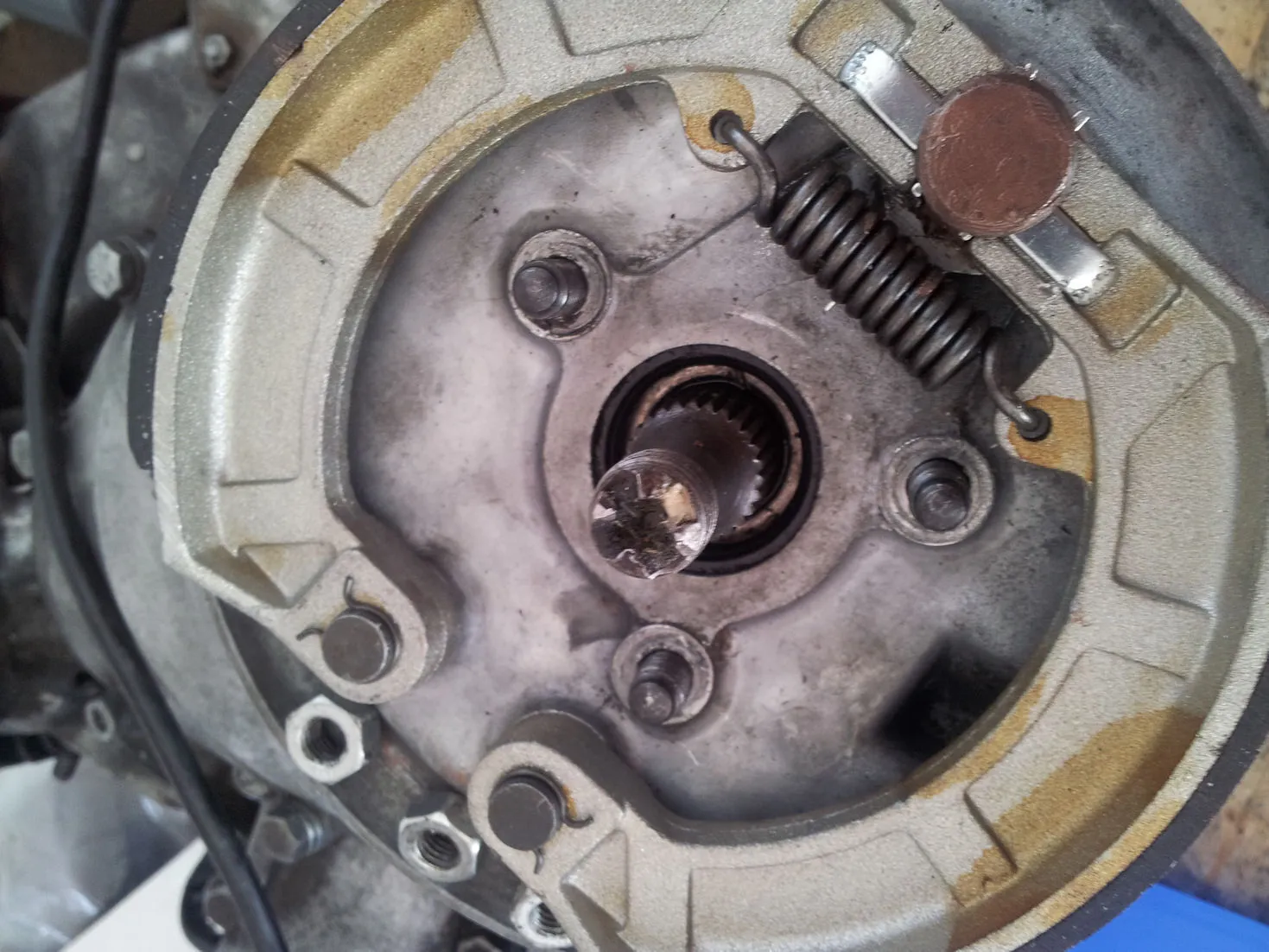

    Einen schönen guten Abend zusammen,
    so, jetzt hätte ich mal die Fotos Ausgangswelle vom Getriebe. Was meint ihr? Hauts mir das Rad runter wenn ich fahre?

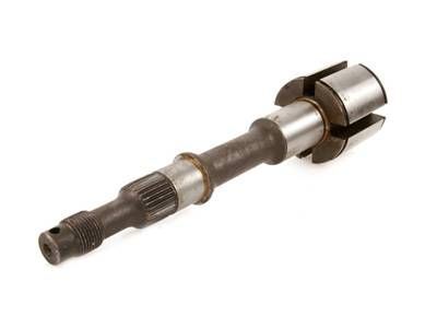

    Gesund und sicher sieht mir das nicht aus. Weiss nicht, wie da noch ein Sicherungssplint halten soll. Eigentlich muss das so aussehen:

    Mach mal ein bild von der seite.
    da fehlt doch was.?!
    • March 9, 2013 at 20:27
    Sorry aber die Hauptwelle ist hin !!! Da ist Motor Spalten angesagt und Hauptwelle erneuern !

    Da fehlt doch echt die ganze spitze oder?sehe es nur aufm smartphone.

    es fehlt die ganze spitze, die hat ne intelligenzbestie abgeflext. so hält kein sicherungssplint. ich habe die tage bei mir selbst erst weider erlebt, dass ich auf keinen fall ohne sicherung fahren will... sonne hinterradmutter macht schneller den polnischen als man glaubt.
