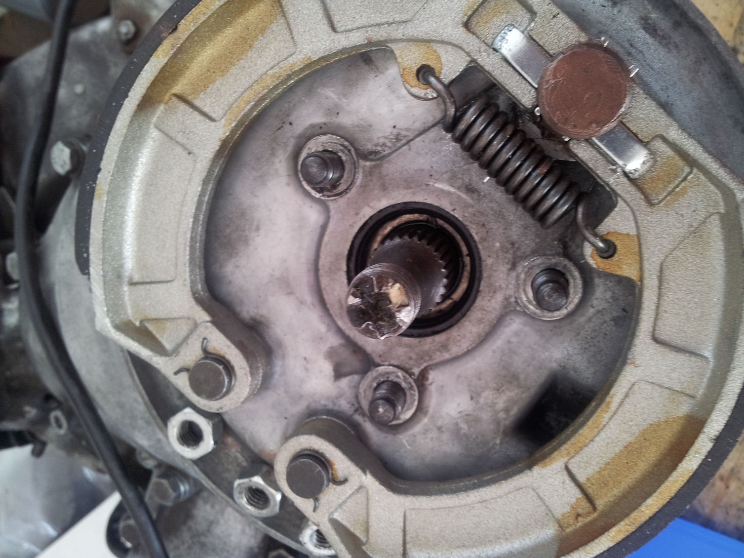

    • March 9, 2013 at 19:52
    Einen schönen guten Abend zusammen,
    so, jetzt hätte ich mal die Fotos Ausgangswelle vom Getriebe. Was meint ihr? Hauts mir das Rad runter wenn ich fahre?

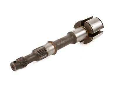

    • March 9, 2013 at 20:05
    Gesund und sicher sieht mir das nicht aus. Weiss nicht, wie da noch ein Sicherungssplint halten soll. Eigentlich muss das so aussehen:

  • woleii
    • March 9, 2013 at 20:13
    Mach mal ein bild von der seite.
    da fehlt doch was.?!
    • March 9, 2013 at 20:27
    Sorry aber die Hauptwelle ist hin !!! Da ist Motor Spalten angesagt und Hauptwelle erneuern !
  • woleii
    • March 9, 2013 at 20:51
    Da fehlt doch echt die ganze spitze oder?sehe es nur aufm smartphone.

    • March 9, 2013 at 21:15
    es fehlt die ganze spitze, die hat ne intelligenzbestie abgeflext. so hält kein sicherungssplint. ich habe die tage bei mir selbst erst weider erlebt, dass ich auf keinen fall ohne sicherung fahren will... sonne hinterradmutter macht schneller den polnischen als man glaubt.

    • March 9, 2013 at 21:25
    Ihr sprecht aus was ich leider die ganze Zeit schon gedacht habe. Mist! Ich nehme an das ganze mit Locktite oder sowas befestigen ist auch keine wirkliche Lösung, hm?
    • March 9, 2013 at 21:31
    Doch ne Super Lösung um garantiert ins Krankenhaus zu kommen !!!

    • March 9, 2013 at 21:35
    oder sechs fuß tiefer als das pflaster am eingang des krankenhauses.
    die welle gibts preiswert als erstatzteil hier oder im gsf. als neuteil ist die relativ teuer.
