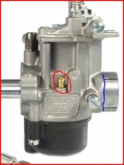

    bitte mal die nebendüse des alten gasers in den neuen drehen. das kann das problem schon lösen. die o-ring vergaser brauchen mehr kraft um sie vollständig auf den ansauger zu drücken, sonst blockiert der o-ring.
  • TJ1508
    240
    45
    V50N BJ. 1969; PX80E Lusso BJ. 1986 mit 139er Malossi
    wenns was gscheits gibt in München
    • May 6, 2013 at 15:11
    • #48
    Sind laut Beschriftung identisch. Aber ich versuch es mal und geb dann Bescheid.
    Vielen Dank
      • 17.76 kB
      • 248 × 330
      • 266
  • TJ1508
    240
    45
    • May 6, 2013 at 15:17
    • #49
    Du meinst diese Düse (im Bild rot)?
    Welchen Einfluß kann die auf den O-Ring (im Bild blau) haben?
      • 17.76 kB
      • 248 × 330
      • 249
    1,018
    60,223
    11,661
    • May 6, 2013 at 15:20
    • #50
    auf den o ring direkt keinen aber die nebendüse ist mit für den sprit verantwortlich, der bei geschlossenem schieber durchgeht. warum kaufst du überhaupt nen neuen 16.10er und nicht gleich nen 16.16er ?

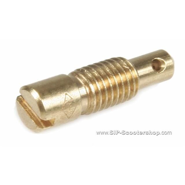

    Und welche Nebendüse empfiehlst du mir bei meinem 16.10er mit einer 54er Hauptdüse?
    • May 7, 2013 at 13:37
    • #56
    Sollte eigentlich eine 38er drin sein. Zum evtl. Falschluftkaschieren kannst Du auch eine 42er ohne Pimmel dran nehmen.
  • TJ1508
    240
    45
    • May 7, 2013 at 21:15
    • #57
    Was meinst du mit "... ohne Pimmel ..."?
    Die sieht doch so aus.
      • 20.39 kB
      • 640 × 640
      • 310
  • vespaschieber
    Captain no more Morgen
    110
    20,635
    4,003
    Ludwigsburg
    • May 7, 2013 at 21:58
    • #58
    das is die gewünschte form. Kein schniepi im kindervergaser! :D
    Weitere Produkte auf Anfrage.
  • TJ1508
    240
    45
    • May 7, 2013 at 23:56
    • #59
    Vielen Dank.
    Diese qualifizierte Antwort hat mir noch gefehlt und trägt sicher dazu bei ernst gemeinte Fragen zu beantworten. klatschen-)
  • vespaschieber
    110
    20,635
    4,003
    Ludwigsburg
    • May 9, 2013 at 12:21
    • #60
    die antwort war mehr oder weniger ernst. die abgebildete düse ist die richtige. oder siehst du da nen schniepi? :thumbup:
