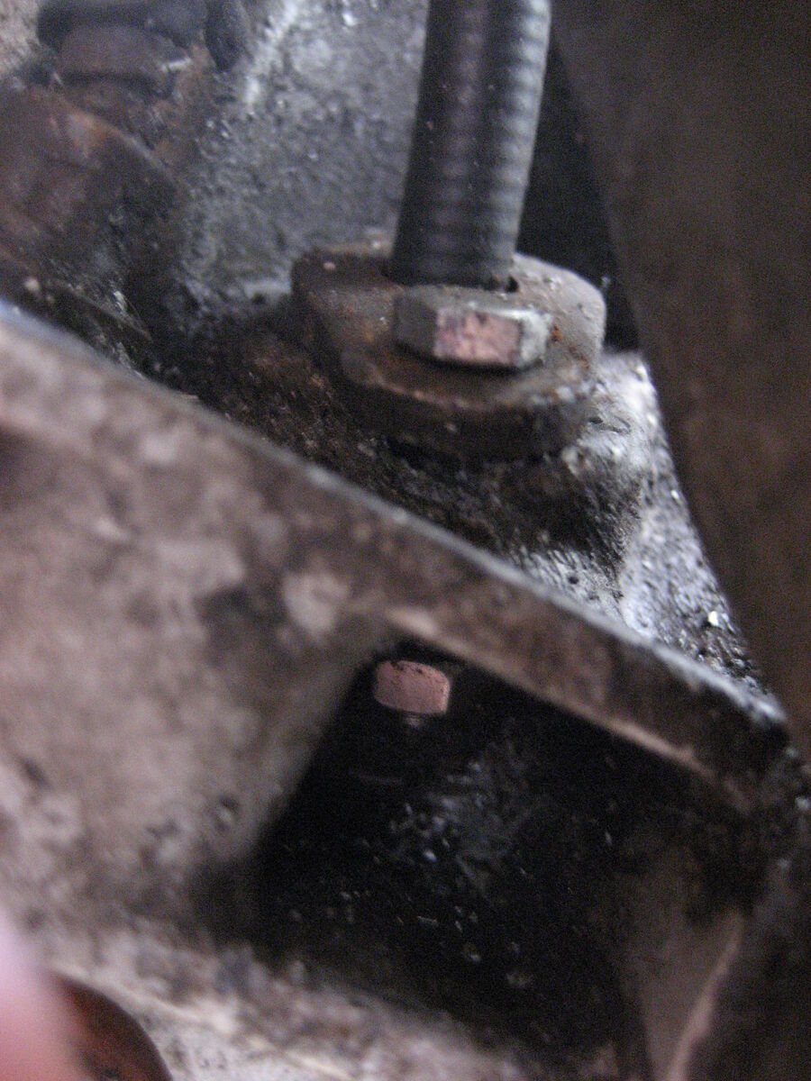

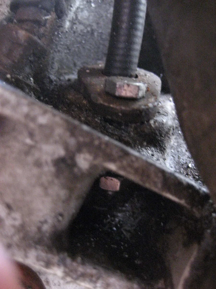

    Bei meiner Vespa Pk50xl2 ist leider, die Schraube der Tachowellenkappe an der vorderen [lexicon='Bremstrommel',''][/lexicon] gebrochen. Ich habe bereits erfolglos versucht die Schraube mit einem gefrästen Schlitz rauszudrehen.
    Nun habe ich vor sie heraus zu bohren.
    Ich komme mit dem Bohrer allerdings nicht dran, weil das Rohr vor dem Stoßdämpfer im Weg ist. Die zwei Schrauben des Stoßdämpfers habe ich bereits gelöst und die Schwinge, wenn das Ding so heißt, herunter gedrückt.
    Weiß noch jemand weiter? Ich komme da einfach nicht hin und habe auch kein Abziehwerkzeug um die ganze Trommel runter zu ziehen.

    Du wirst das im eingebauten Zustand nicht ausgebohrt bekommen.
    Du wirst die Bremsankerplatte abbauen müssen (Seegering im Innernen lösen, logischerweise Stoßdämpfer und alle Züge ab)
    Wenn Du das ganze lose auf dem Tisch hast kannst Du es aufbohren.
    Fraglich ist wie gut es aufzubohren ist, da die Schraube härter als das Gehäuse ist ...

    Mach da mal ein bild von

    • March 21, 2013 at 09:27
    danke für die Antworten. Das wäre ja gut wenn ich nicht extra noch son Abzieher besorgen muss.
    Hier ist ein Bild von der Sache:

    Mit nem spitz geschliffenem schraubenzieher könntest du es noch versuchen,wenn du an eine kante kommst,vieleicht löst sie sich mit ein paar gezielten hammerschlägen.
    • March 21, 2013 at 09:37
    Ich befürchte, dass das Ausbohren an dieser Stelle ziemlich schwierig bis unmöglich wird. Die Bremsankerplatte müsste schon sehr gut fixiert sein, der Bohrer auch, damit er nicht verläuft und stattdessen ins weichere Alu der Ankerplatte bohrt.
    Versuche zuerst nochmal, die Ankerplatte im Bereich um die Schraube stark zu erhitzen und dann nochmal die abgebrochene Schraube mit Hilfe des angebrachten Schlitzes auszudrehen. Vorher eine Weile Rostlöser einwirken lassen, hilft auch gelegentlich.
    Eigentlich sind die original verwendeten Schrauben in Ordnung, wenn das Fahrzeug aber ausreichend vernachlässigt wird, gammeln dir auch die besten Schrauben irgendwann weg.

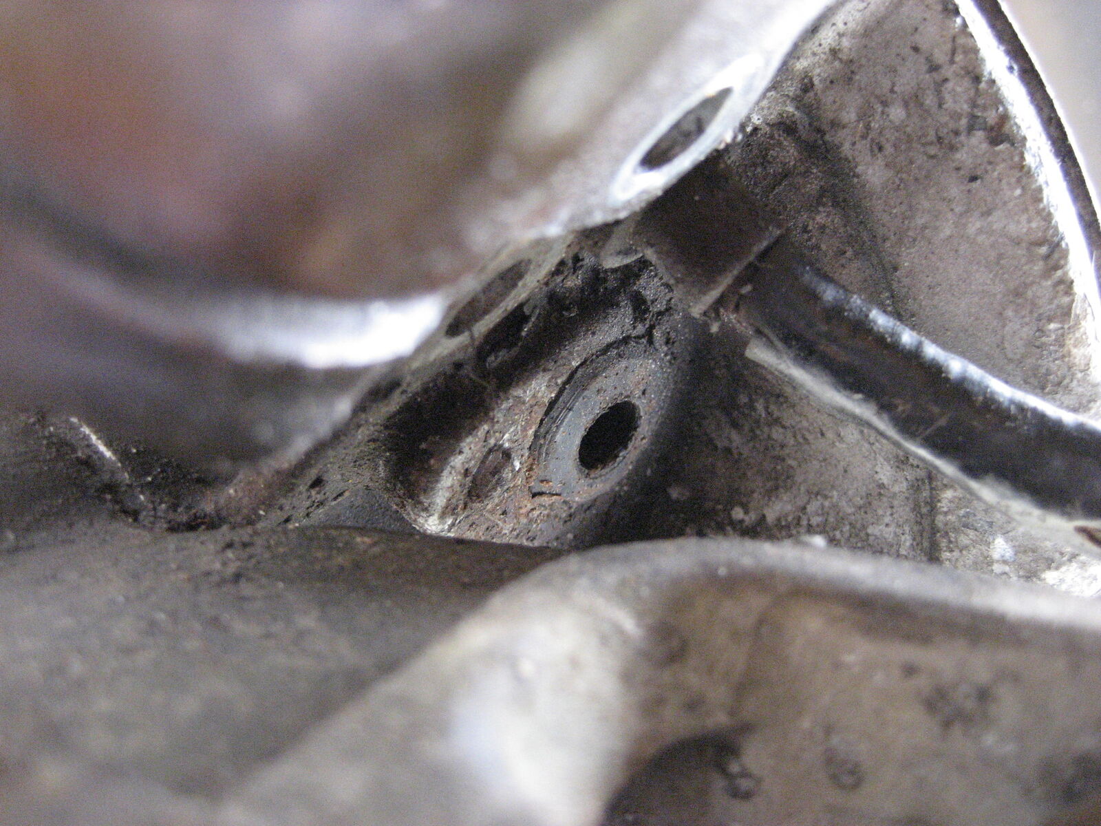

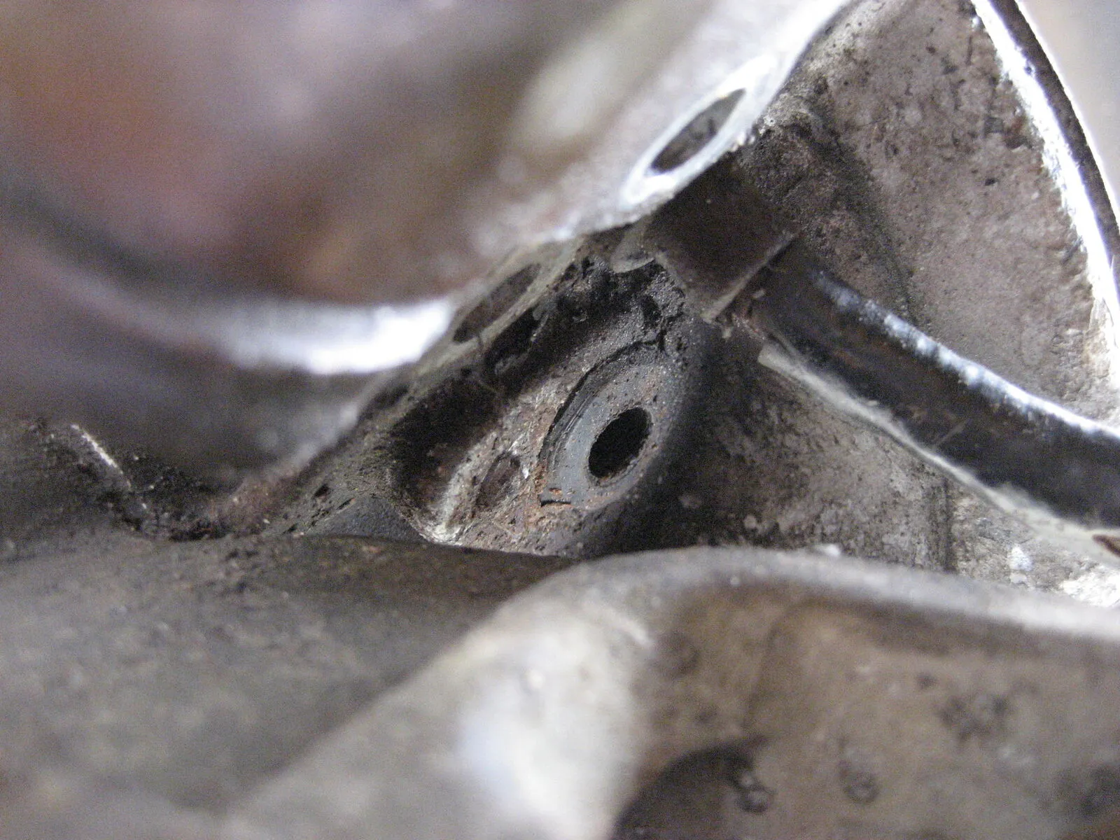

    • March 21, 2013 at 14:14
    also ich konnte das Problem jetzt so lösen, dass ich einfach leicht versetzt neben der schraube ein Loch durch die ankerplatte zur gabelaufhängung gemacht habe, dann kann man die halterung immer noch gut mit einer Schraube und einer Mutter befestigen.
    So sieht es aus :
